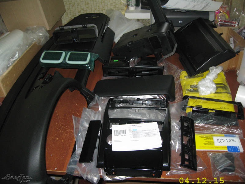

Сегодня об одном из будущих изменений. На повестке дня — "Комплект деталей панели приборов Приора2 для переоборудования Приоры 1 в Приору 2."
Почему именно комплект, а не готовая торпеда?
Есть несколько "но", которые значительно повлияли на мой выбор.
1) Самое важное! Ранее уже была приобретена торпеда первой редакции в отличном состоянии, минимальный пробег и 2013 год выпуска (под климат Panasonic). Куплена за адекватные деньги + доставлялось сразу несколько запчастей.
На момент поиска она была такой:
До покупки с неё были проданы черная крышка блока предохранителей и темный бардачок…
Снизили цену и доукомплектовали серыми деталями с 10ого года.
Сейчас купил им замену и черные!
2) Было сложно найти панель приора 2 в желаемом состоянии и комплектации. Штука популярная и соответственно цены! Плюс все предложения далеко от моего города, доставка выходит около 1500-2000р. И не забываем про риск повреждения при транспортировке…
P.s: первая доехала без косяков.
3) "Комплект деталей панели приборов Приора2 для переоборудования Приоры 1 в Приору 2" — это абсолютно новые, заводские детали и гарантия практически идеального внешнего вида.
Поставка из магазина. Относительно недорогая доставка ввиду меньшего габарита и объемного веса (важный критерий оценки стоимости перевозки ТК). Кроме того, была возможность приобретения других необходимых вещей в одном заказе.
Пока не вижу существенных минусов в такой покупке. Остаются некоторые вопросы с монтажом на каркас и снятием старой накладки. Хочется сделать по заводскому и не хуже =) В любом случае решаемо!

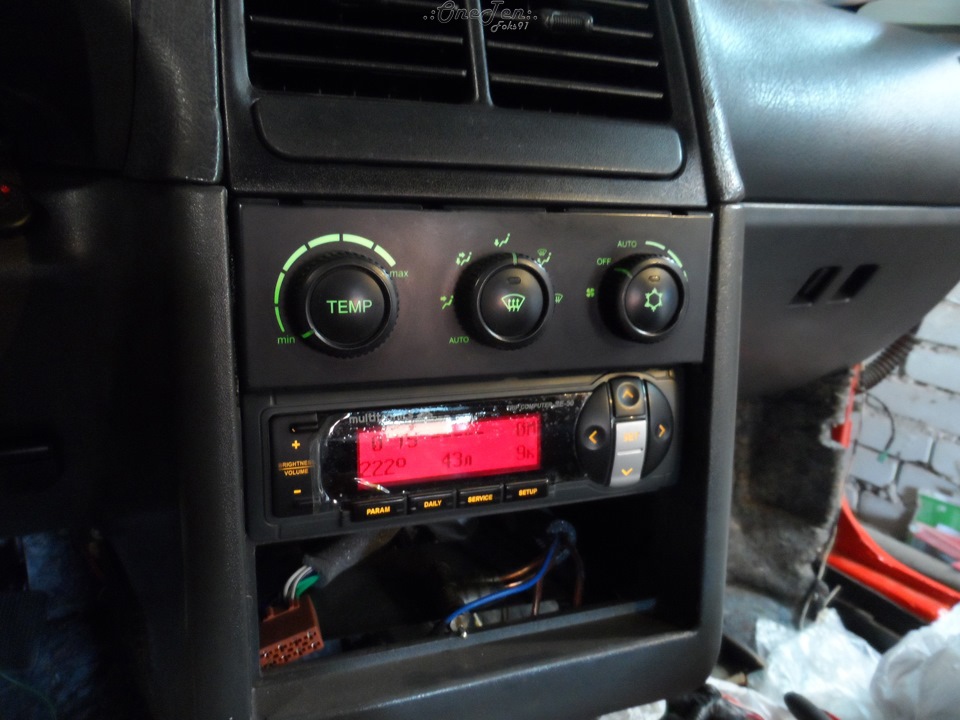

1) Система распределения воздушных потоков.
Сейчас стоит климат Panasonic, схема направления потоков не совпадает со штатной геометрией воздуховодов и комплекса заслонок. Например повернув ручку блока в положение обдува ног, получается направление в лобовое стекло. Не возможно использовать дефростер (функция обдува лобового стекла сухим и теплым воздухом).
Думаю понятно) Электроника работает верно, но механическая часть не сходится с пластиком десятки.

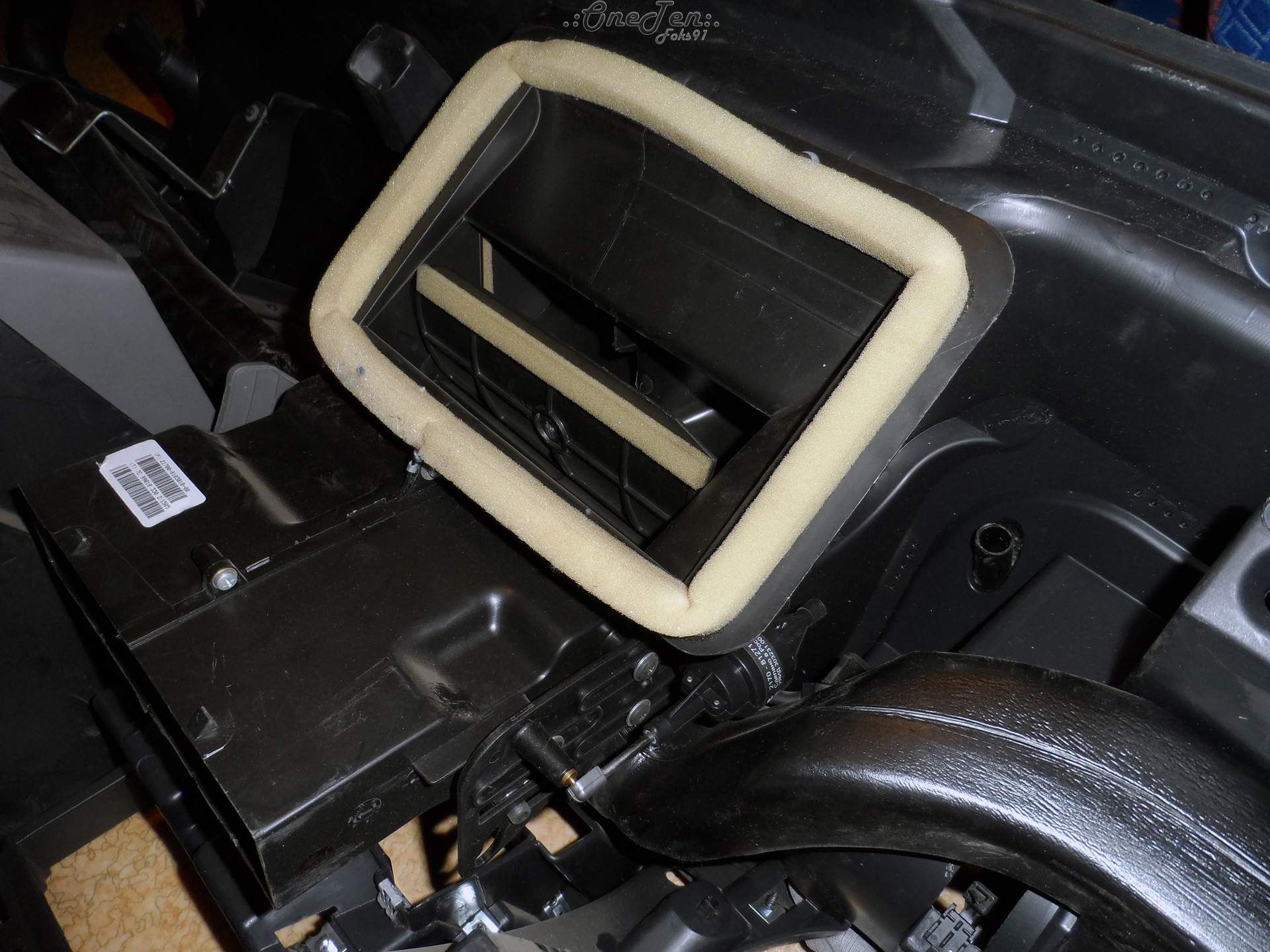

2) Внутренние воздуховоды в виде труб.
Более мощный поток воздуха, хорошая производительность за счет минимального количества стыков, потерь. Компактность.

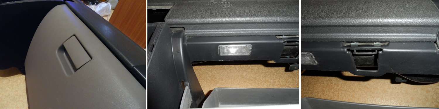

4) Бардачок.
Совершенно другой фиксатор и кнопка открытия. Предусмотрены резиновые демпферы в местах соприкосновения пластиковых элементов. Подсветка вещевого ящика теперь в "правильном" месте, плафон не движется и не закидывается вещами.

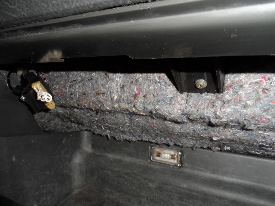

10) Корпус вещевого ящика (пластик сверху).
Теперь можно закрыть штатную шумоизоляцию, которая оказывалась на видном месте при открытом вещевом ящике.

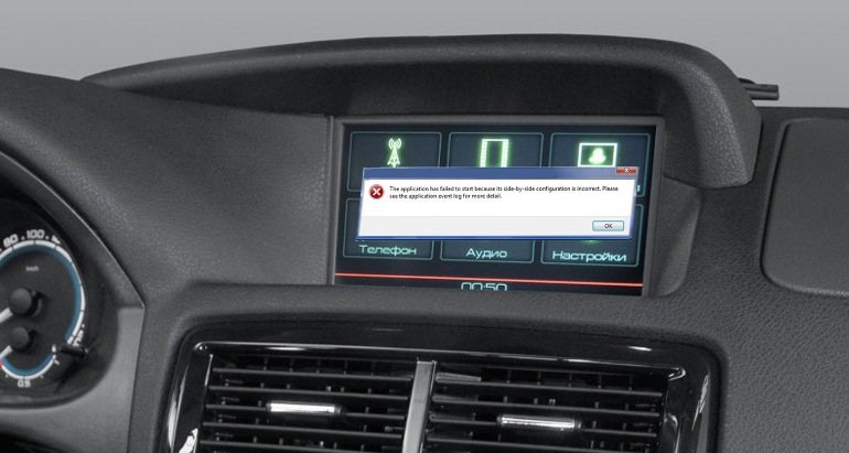

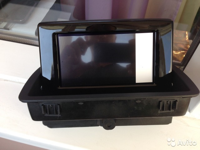

11) Штатное место под семидюймовый экран.
От этого я вообще в восторге, очень сильно хотел сделать козырек для монитора 7 или 8 дюймов. А тут все штатно и главное выглядит симпатично!
Бюджет самодельной заморочки оценивал в 5000р-6000р (материалы для лепки (шпакля, стекломат, эпоксидная смола), клей, ткань для перетяжки накладки торпеды).
Примерно так получается без учета работы, если все делать самому. Кроме того ни какой гарантии результата, риск переделок из за отсутствия опыта в данном тюнинге (дополнительные расходы).

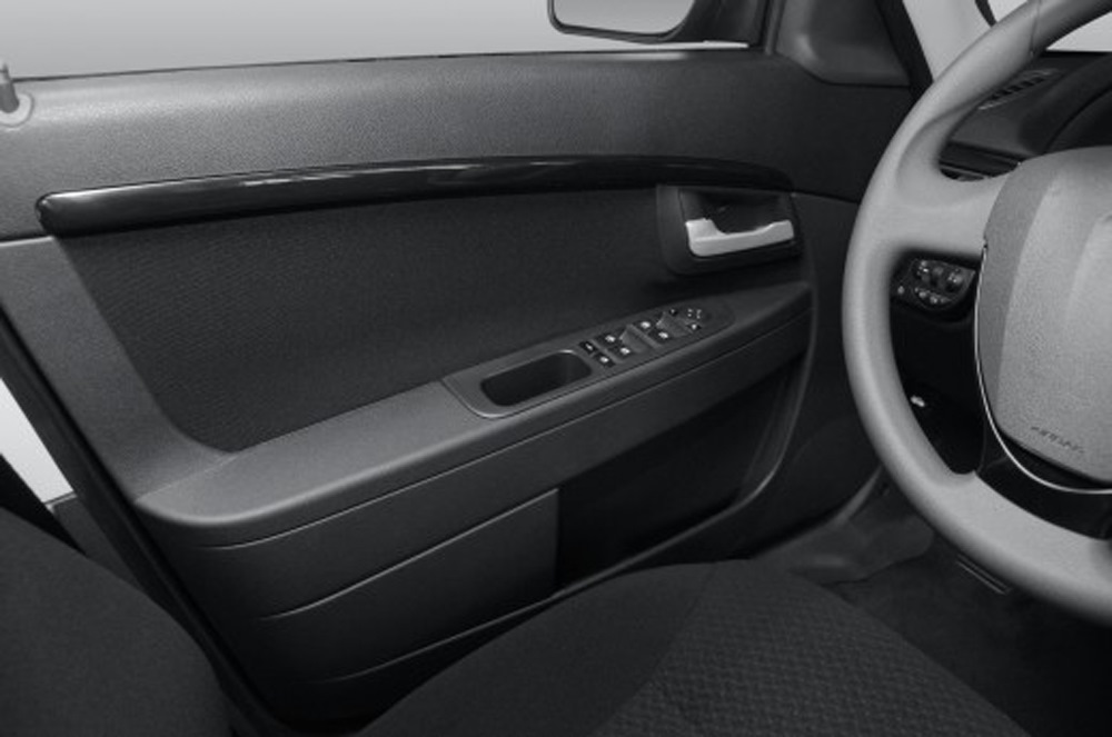

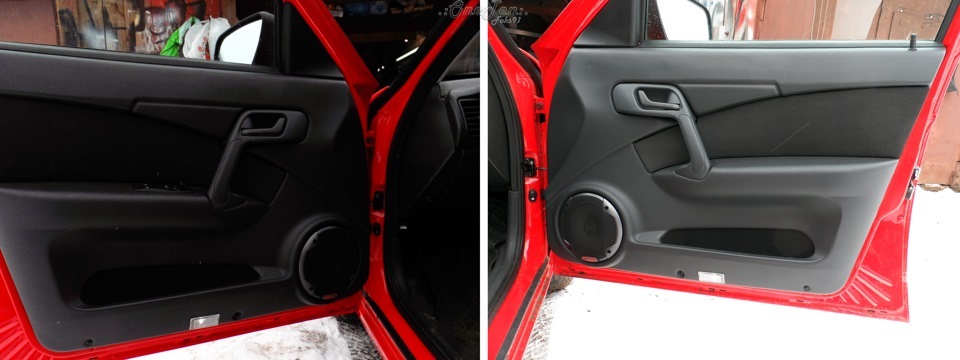

12) Новые дверные карты — неотъемлемая часть для сборки салона, без замены не обойтись (10ые не подойдут).
С люкс картами под салон ваз 2110-12 пришлось помучиться и повоевать:D
Красивые, но как уже говорил, крепления данных обшивок просто шатают нервную систему! Второй установки при очередном демонтаже я не перенесу… да и крепления карт тоже…
Вариант с приоры в плане снятия и сборки идеален! Внешне норм, можно поставить пистоны с ино (удобство, надежная фиксация, бесшумность).

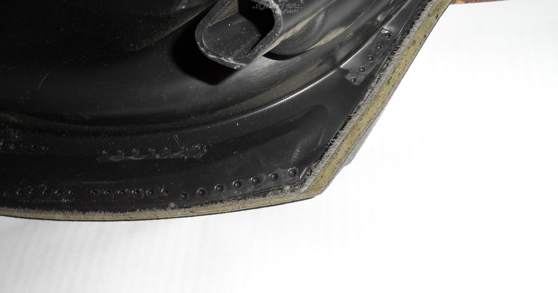

Ну не знаю… там и в снятом виде сложно оторвать точки сварки пластика. Держится очень крепко.

Торпеда Приора 2. Демонтаж накладки торпеды с\о . www.drive2.ru/l/9426970/
Торпеда Приора 2. Крепления центральной накладки консоли. www.drive2.ru/l/9463750/
Торпеда Приора 2. Крепления тоннеля и посадочные боковых дефлекторов. www.drive2.ru/l/9477066/
Торпеда Приора 2. Установка накладки на каркас (пайка). www.drive2.ru/l/9534931/

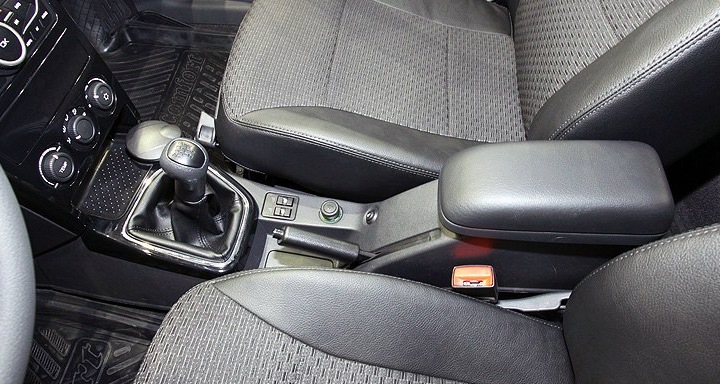

А незнаешь где можно купить подлокотник
Редкая штука, можно у них уточнить www.avtozapchasty.ru/shop/i.php?id=14052323 Это если только подлокотник.

долго формируют и доставляют? или еще только планируешь заказывать?
Нет, все уже давно приехало (дата на фото).
1ого числа оформил, 4ого груз уже сдан в ТК, а дальше в пути.

Это штатный монитор для Audi Q3 (размер 6.5). Располагается в плоскости накладки (лежа). С подключением и управлением не разбирался.

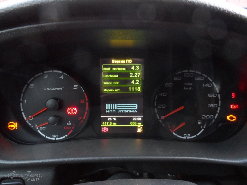

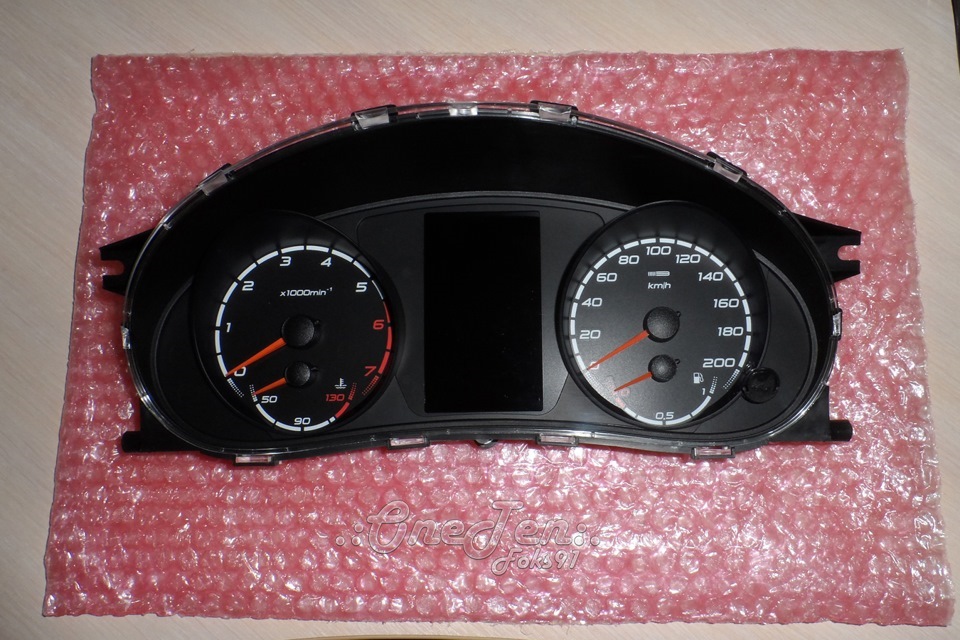

Приборка:
она у новой приоры меня вообще радует кайфовая, ночью особенно, подсветку бы тока на синюю на мой вкус сменить, но это тоже гемор придется потом все в синий переделать)
Тоже понравились, когда увидел в первый раз. По новому выглядят и свежо)
Rammstein16V
жалко нельзя дважды лайк поставить))) панель приора 2 вообще супер, в правильном направлении двигаешься) надеюсь приборка тоже от приоры 2 будет? мне самому бы ооочень хотелось, такую панель, но тока вместе с приорой)))
оооо эта вообще сногсшибательная!) с нафигатором, я по проще имел в виду, простую от приоры2, но такая вообще клевая, мне нравится направление ваших мыслей)))))
Cразу понял, та тоже отлично выглядит;)
ну она без нафигатора, с нафигатором то вообще огонь)
Он у них в ММС предусмотрен, отсюда и объяснимо его отсутствие в приборке)

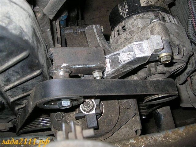

Супер! Скажи пожалуйста, а как у тебя реализован механизм натяжки ремня генератора-кондея?
По этой причине буду менять двиг на 16кл со штатными кронштейнами и роликами. Сейчас не стал городить на 8кл двиг (зимой не было надобности в кондее).
А выходит подобным образом:
Stas-200067
Реализации бывают разные, но принцип работы одинаковый. Натягивают как и обычно с помощью ролика.
