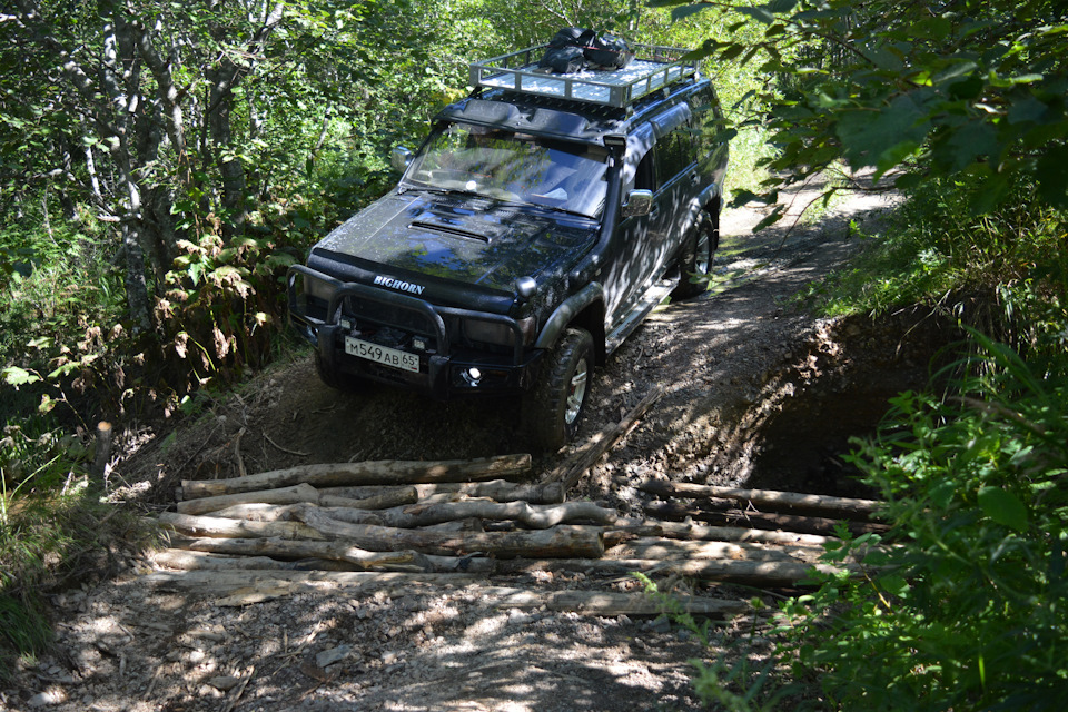

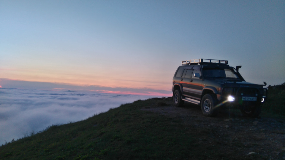

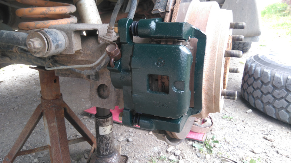

Что-то давненько ничего не писал в БЖ, всё больше читаю другие посты. С момента крайней записи кое-что поделывал с машиной. Заменил АКПП, поставил новые задние суппорта от Ховера, поменял ремень ГРМ, помпу,
поставил усиленные торсионы Айронмен, приобрел Японский багажник на всю крышу из нержавейки и алюминия. Ну и покатался по красивым местам нашего острова.

А с твоими суппортами что было?
На одной стороне разбило посадочные места направляющих, грохотали как черт знает что, на второй стороне одна направляющая закисла напрочь.
Тоже задние брякают все, а ховеровские нам как родные встают?Если да то можно момерок
да задние встают как родные, даже колодки Биговские встают
