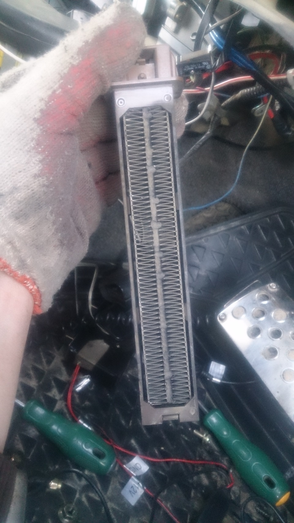

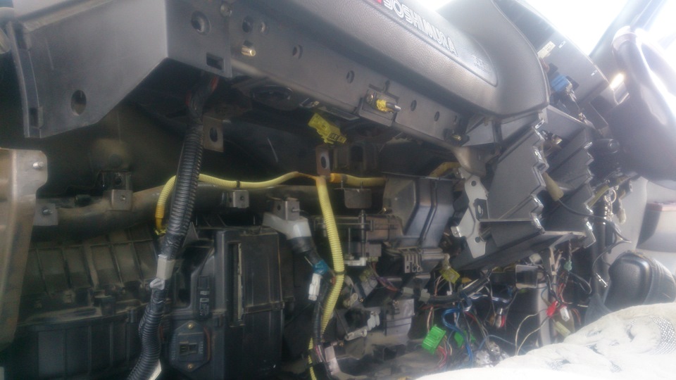

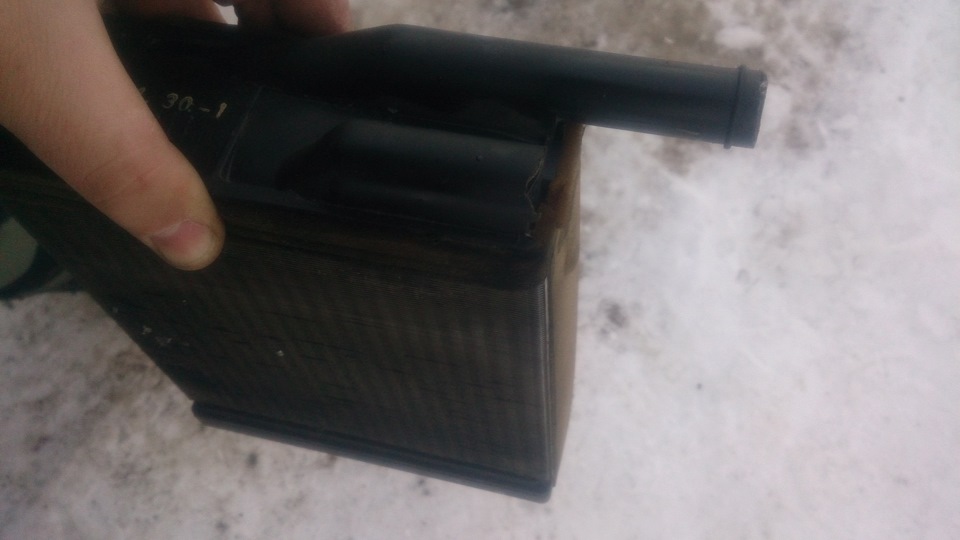

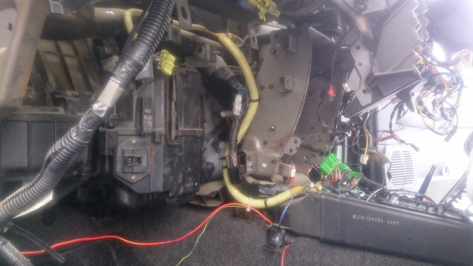

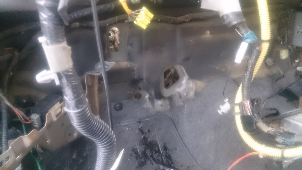

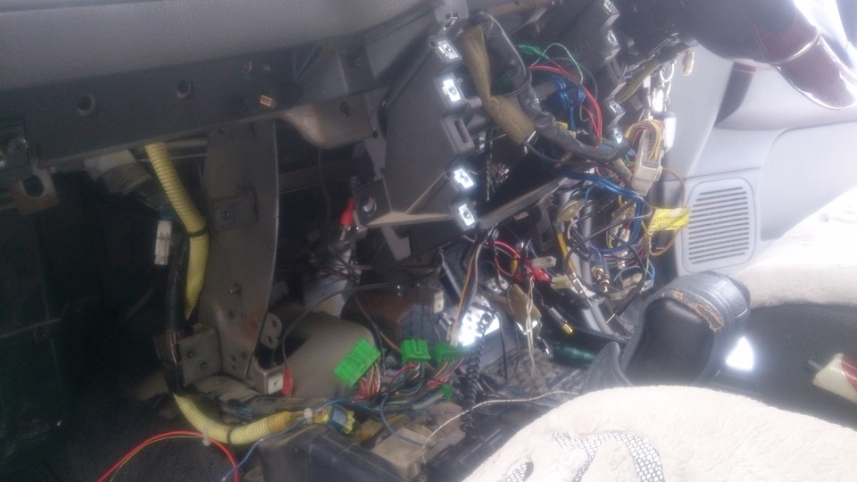

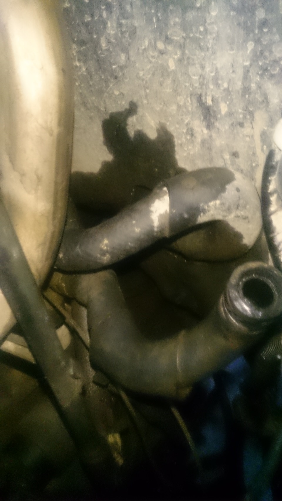

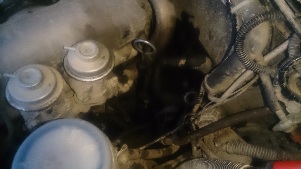

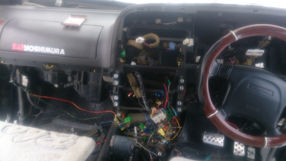

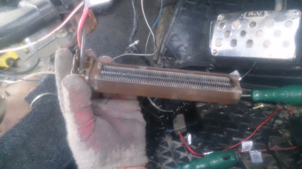

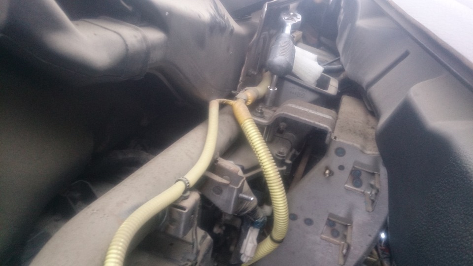

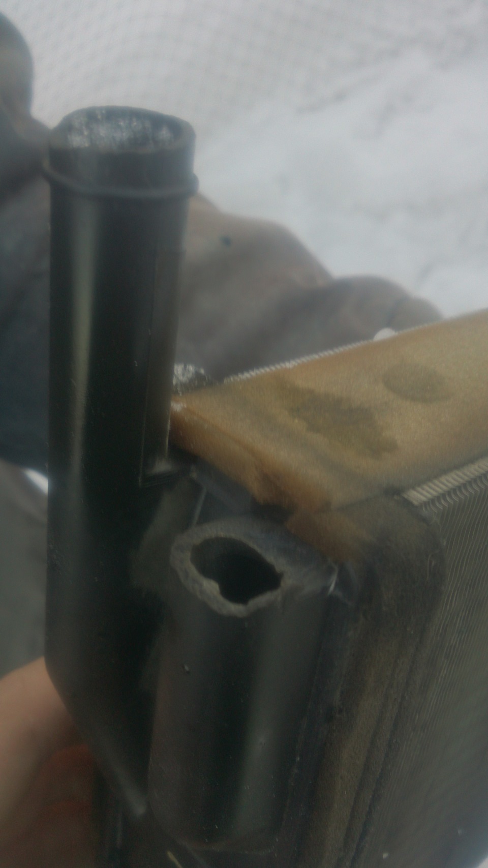

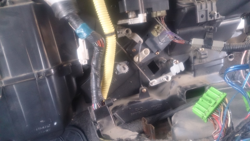

Пару недель назад случилась неприятность, дал машину сестре сгонять в соседний город, она выехала с города и как потом оказалось лопнул пластиковый патрубок на печку салона, проблема не была вовремя замечена и Биг проехал около 10-13 км без анифриза, ехал он пока не заглох и в салоне не запахло горелым. Звонок мне, я через 30 минут приехал, сразу под капот, там все мокро, сначала не понял что лопнул патрубок, думал либо шланг отопителя либо ещё что-то! Завёл-работает, до места ремонта около 1 км, по тихой доехал. Обследование показало что шланг на печку болтается, достал его, В нём кусок пластиковой трубки. Поехал на машине отца на разборку, за 1.5 рубля купил радиатор печки и на выходных поменял! Пришлось снимать всю торпеду и вынимать печку полностью. Заняло это полтора дня! После того как все собрал проверил двигатель и … В общем на холодную дым с щупа и с заливной горловины масла, при заводе облака белого дыма на весь район, не стабильная работа двигателя, со звонкими сутками в движке, как буд-то кто-то молотком стучит и после прогрева стук пропадает, но идут газы в расширительный бачок! В результате куплен контактный движок со всем навесным и на праздниках буду менять!

Вчера учуял запах антифриза в салоне и начало стёкла затягивать. Обнаружил капли на пассажирском коврике(
По холоду снимать все это хозяйство думаю будет полная опа
Это так кажется что тяжело!))) По хорошему за день легко можно управиться! Я вот приобрёл алюминиевый радиатор для печки, вот думаю когда снова подвиг совершить!))))
Что ж, делать то один хрен нужно) Только вот придется мне эту процедуру как минимум два раза совершить, с донора снять и на этот поставить)

Ну движок перекинул за 2 дня, фотки толком не делал, некогда было и руки грязные по шею. Движок работает мягче на много, тяга лучше, но думал будет вообще ракета, но не тут то было!

Дааа, вот так не повезло!( Может сразу какую нибудь печку подобрать с металлическими сосками?!
Подсказали что от Бига в 26 кузове печка подходит (если память не изменяет) и она с аллюминиевыми трубками
Эт че получается на моем тоже такая печка стоит?!Опасно блин
Получается такая же. Я не первый у кого сломалась
У них эти письки часто отламываются, я как то чинил такой радиатор, выточив трубку с резьбой, аккуратно нарезав в пластике ответную часть и загнав его туда на сером абровском герметике на всю глубину бачка- машина с ним года два точно проездила ни единой капли. А с мотором там однозначно юбки пршней задрало, и кольца закатало, из за того стук и сапунение, а газы в расширитель- головку продуло. Починить можно, но безумно дорого- поршневая на выброс вся, головка под большим вопросом, всего скорее лопнула по форкамерам. Что планируешь с трупом мотора делать?

Тоже трубка ломалась под корень, после бодилифта, шланг был уже подрезан, а я не обратил внимание. Поставил радиатор печки с 26, он там алюминиевый полностью.
О как! А я и не знал. Встал как родной без доработок?
Трубки немного отогнул, а то в плотную к моторному щиту, и шланги подлиннее поставил. А так все встает, по размеру все один в один.
понял, на будущее буду иметь ввиду. Сразу была мысль алюминиевый купить но не знал от чего подойдет, а времени подбирать совсем не было.
Начал замечать, то что у Бигов болезнь с радиаторами печки. У всех отламывается пластиковая трубка в этом месте…
Я тоже был немного удивлен что она пластиковая, могли бы и латунную сделать или еще какую нибудь, они вроде по надежнее. Хотя и такие со временем съедает коррозия и они лопаются.

forums.drom.ru/isuzu-bighorn/t1151484894-p13.html пост номер 243. Можно по всему контуру не пилить а сделать так что бы отгиналась. Я потом армировпнным суперскотчем там вмё проклеил и вмё отлично
Радиатор печки можно снять не снимая печку.
Я где-то читал про это, но потом даже не представлял как это возможно! Чтобы снять радиатор нужно разобрать печку! А чтобы её разобрать нужно много чего открутить
