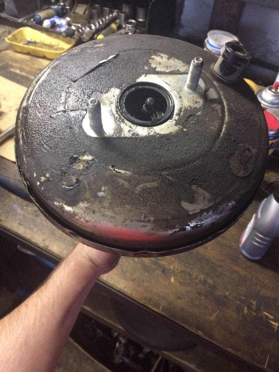

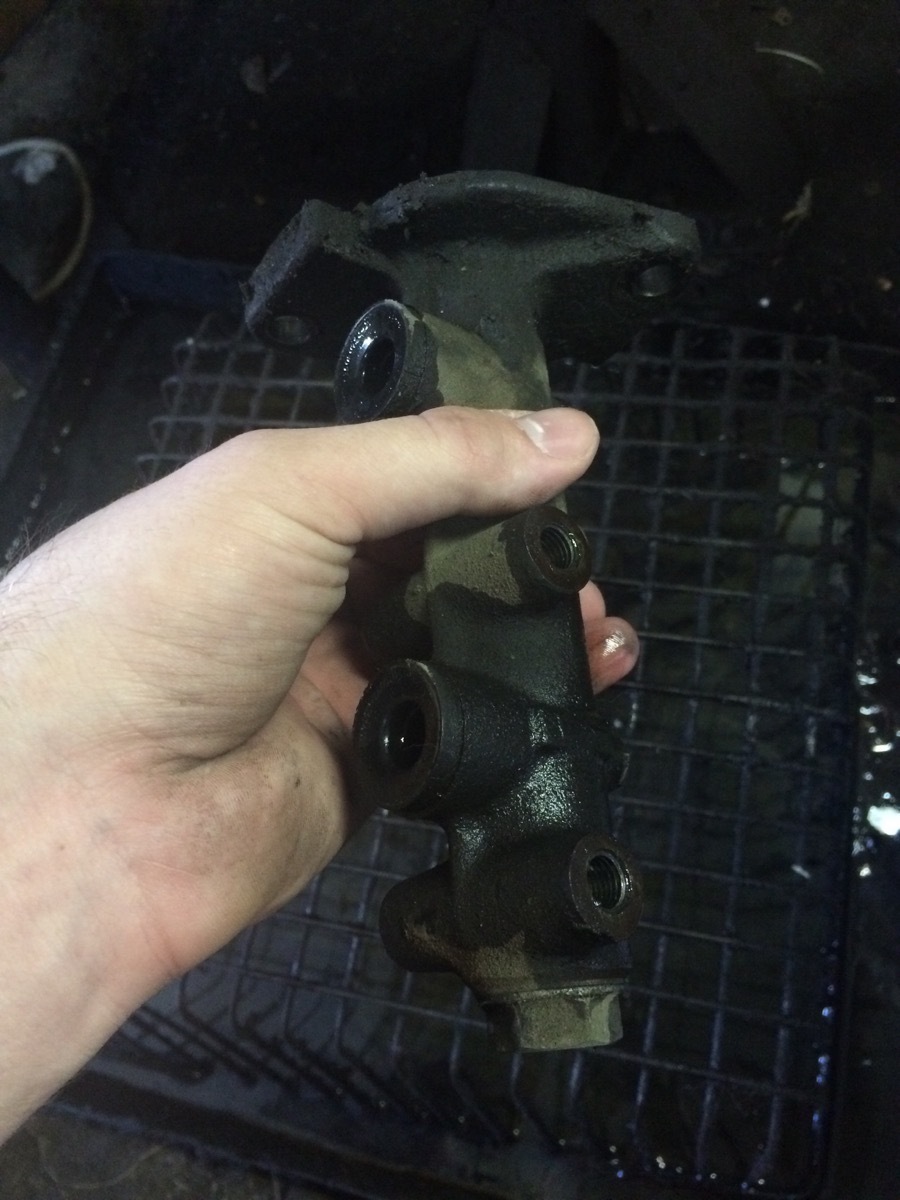

с приходом морозов начинал течь гтц, отъездил так 2 зимы, подливал тормозуху и шибко не заморачивался, но как выяснилось, попадая в вакуумник, тормозуха нарушает диафрагму, что собственно и выводит его из строя, начинают плавать обороты при торможении и тд и тп.

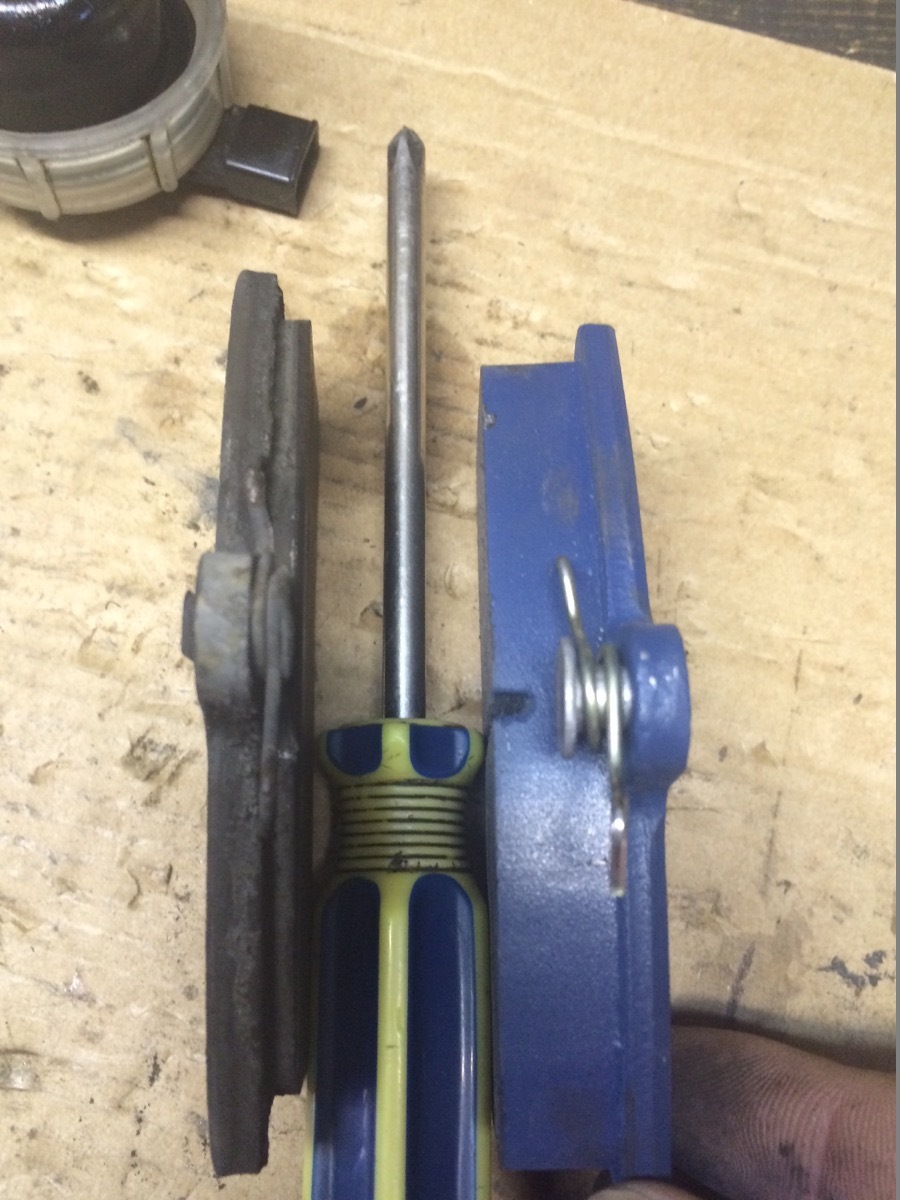

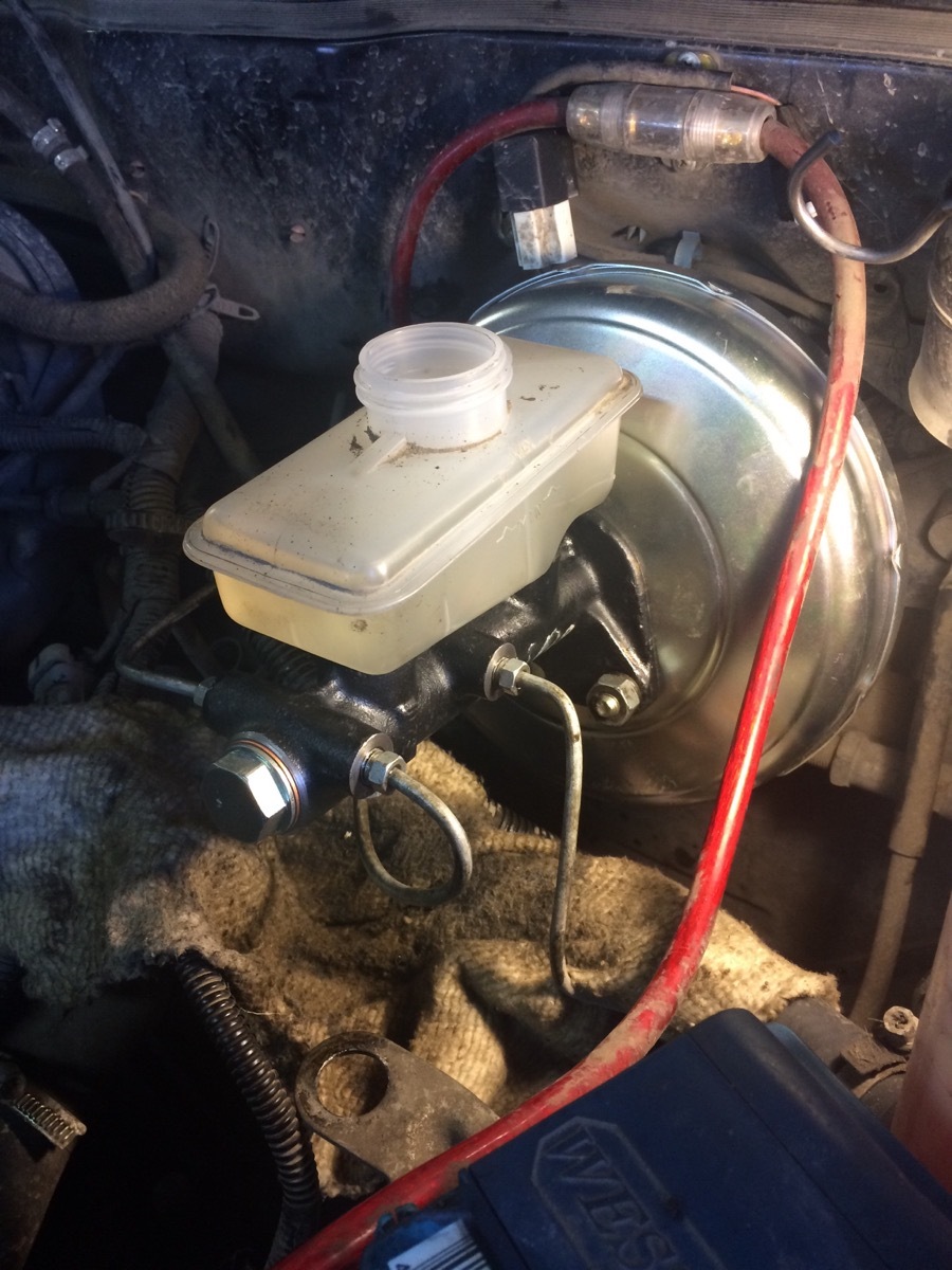

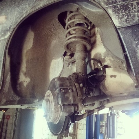

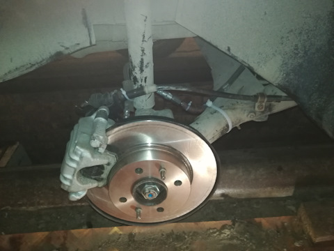

замена ВУТ, ГТЦ, тормозухи и колодок стандартная ничо сверхестественного, убрали старое, поставили новое, прокачали тормоза и в путь, первые км 10 тормоза "вяленькие" были, потом притерлись, педалька мягкая стала, разница ощутима! по цене: ВУТ-1250р, ГТЦ-800р, колодки-300р, тормозуха-120р, резинки/уплотнители бочка-30р

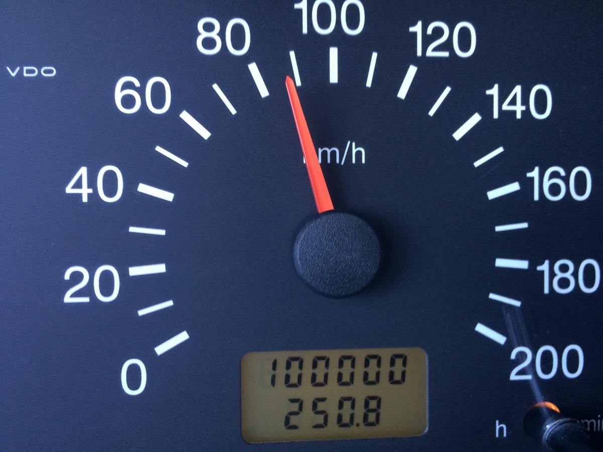

ну и ко всему, барьер в 100000 преодолен! фото ниже)
