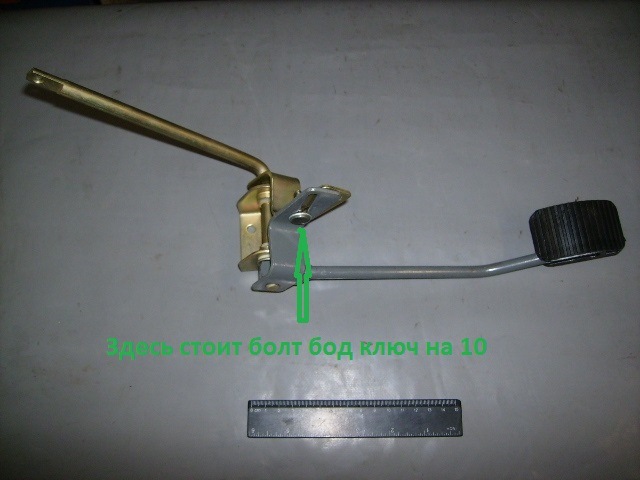

Начнем с педали газа, у Волги она состоит из двух частей соединенных болтиком как показано на фото. При ослаблении оного появляется возможность перемешая его регулировать две части относительно друг друга.

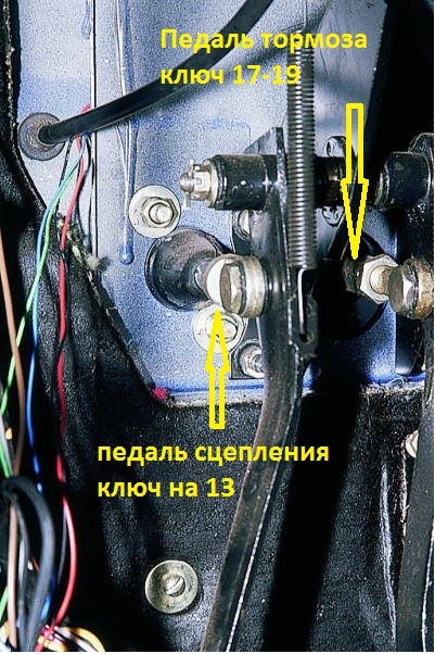

Далее педаль сцепления, на штоке цилиндра есть контргайка на 13 расслабив ее появляется возможность, вращая шток поднимать или опускать педаль.
Ну и тормоз конечно, там также на штоке есть контргайка на 19, а сам шток выглядит как шестигранник, вращая который вы выставляете необходимую высоту педали. Не забывайте про регулировку тормозной лягушки, она расположена над педалью тормоза.

Не подскажете, в чём заключается регулировка тормозной лягушки?
Чтобы концевик срабатывал в нужном положении.
