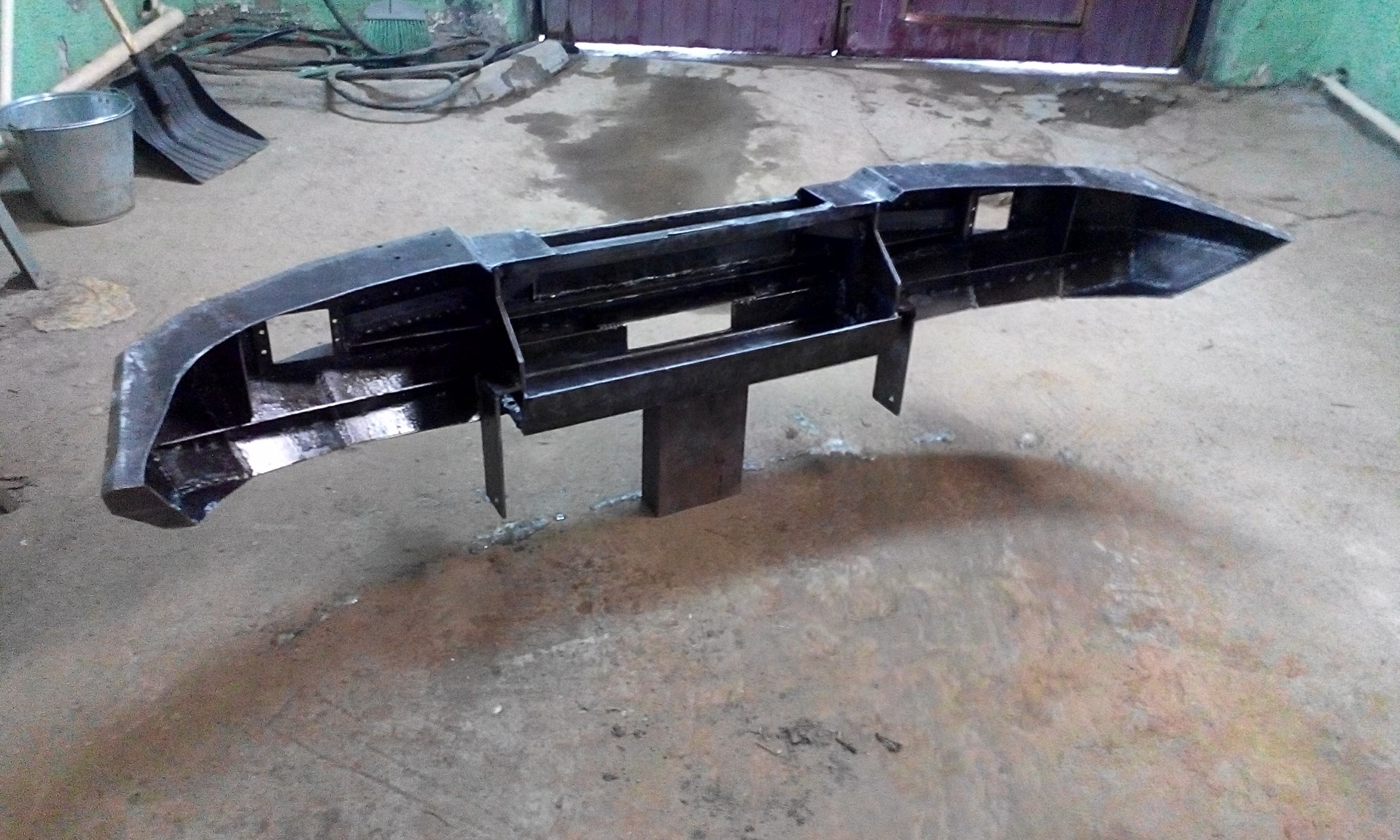

И так, господа продолжим.часть 1

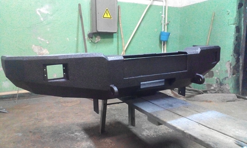

Мне понравилось как получилась, спасибо автору идеи. Но что то не хватало?! Оооо, света много не бывает! Да и сплошной бампер как то не очень))). Решил — значит вперед к целе! Как же было страшно это начинать, но ооочень хотелось рабочий свет в бампер… И началось

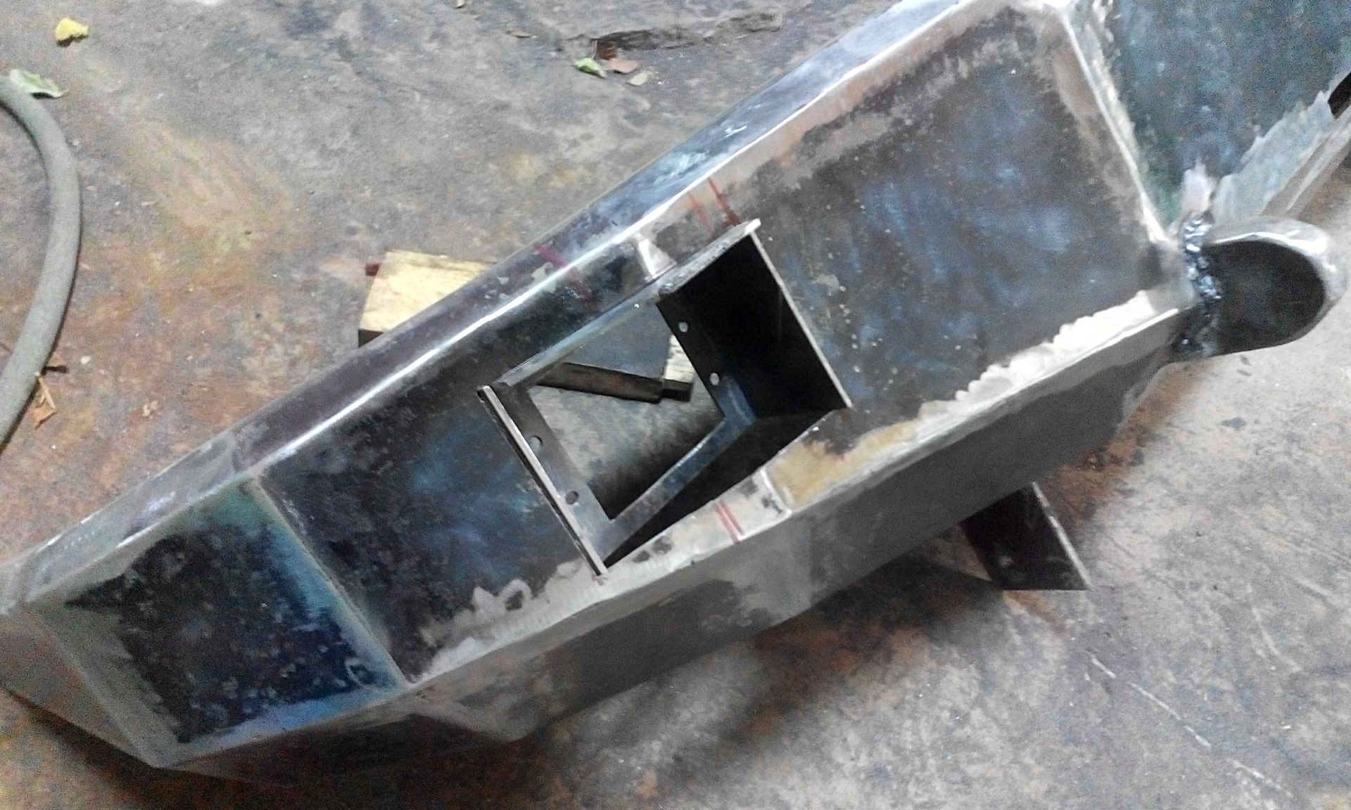

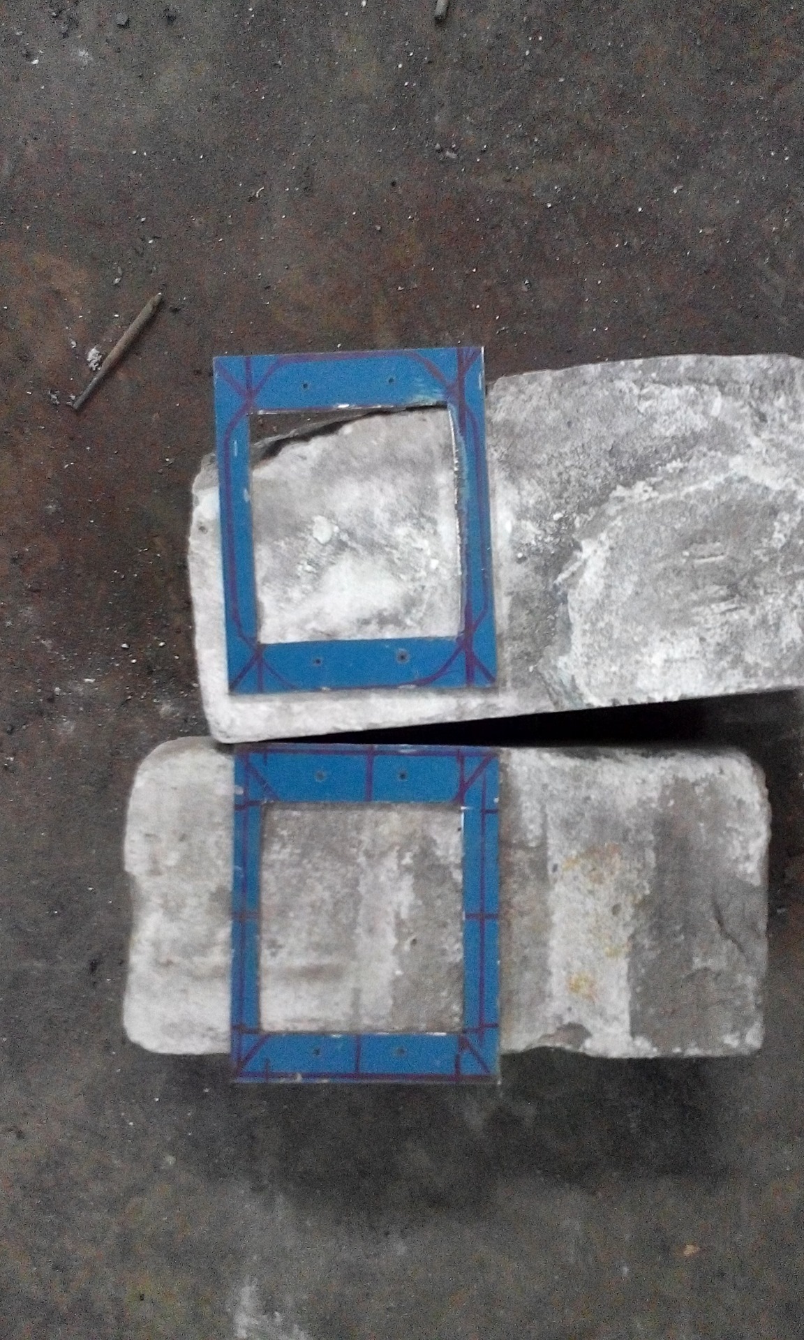

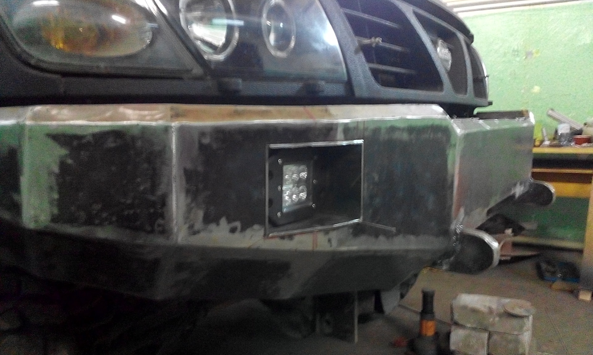

И начинаю делать под них коробочки, на удивление легко пошло

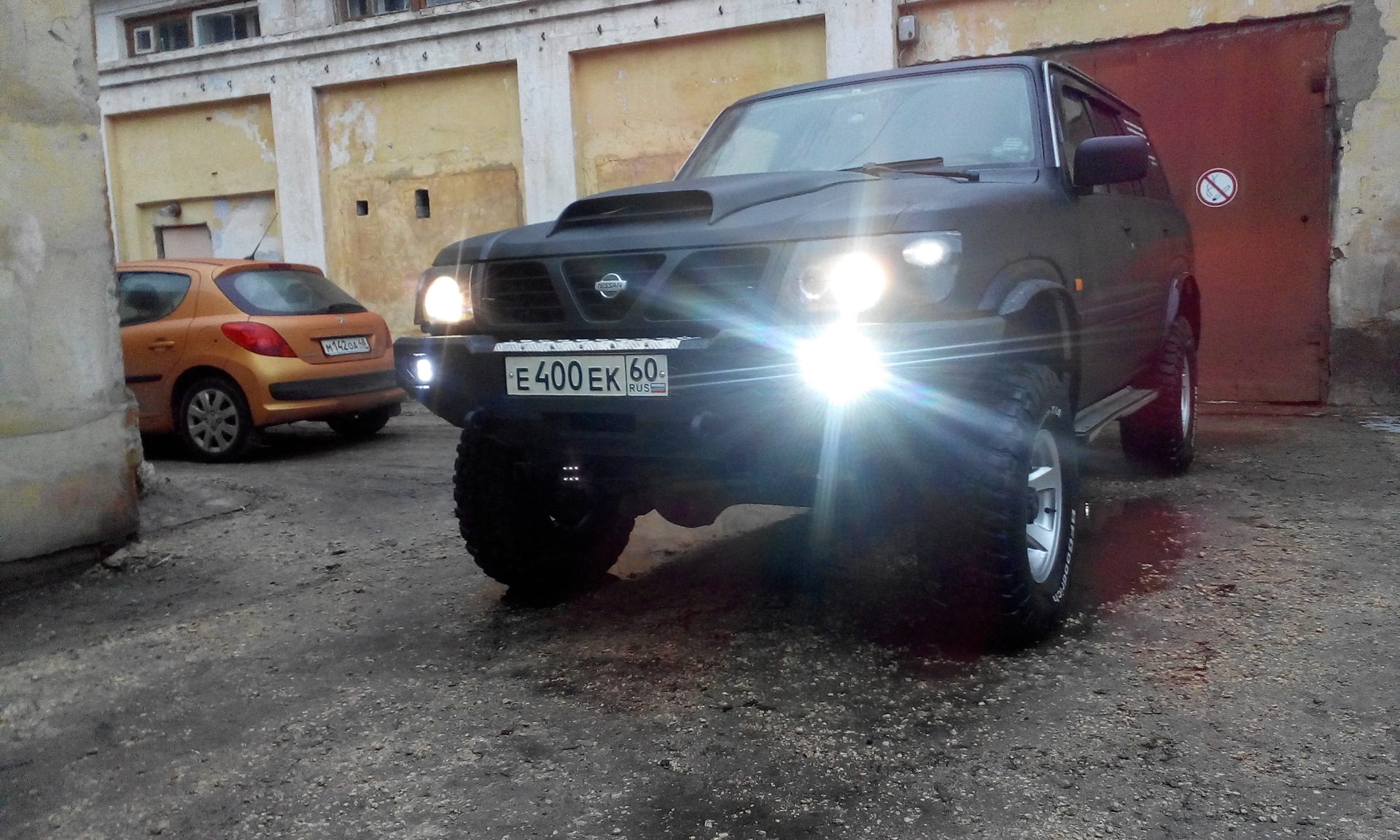

Зараза не терпится же подключил ))))
На удивление даже не пришлось регулировать, светят туда куда надо.

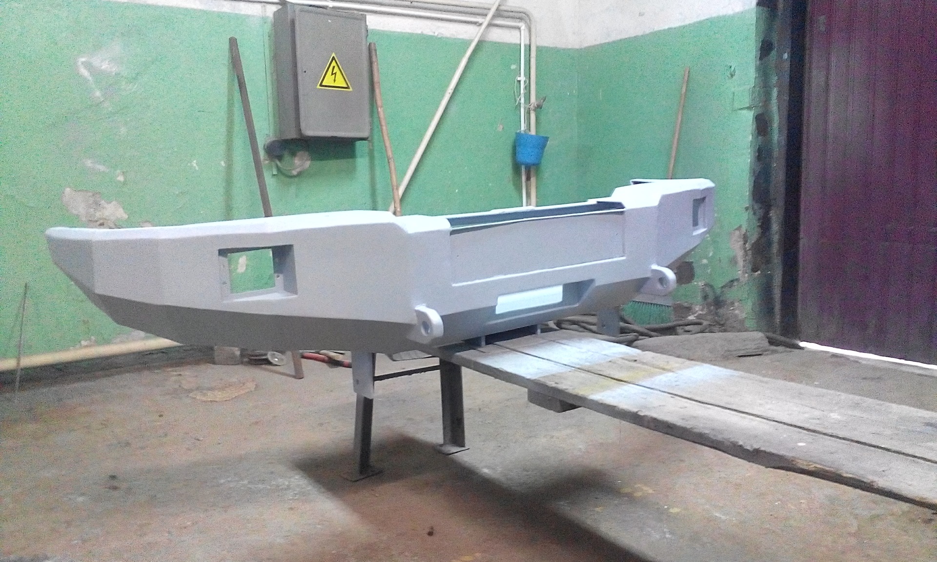

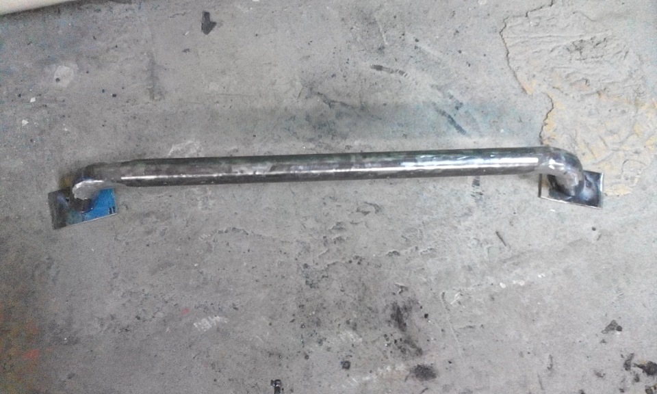

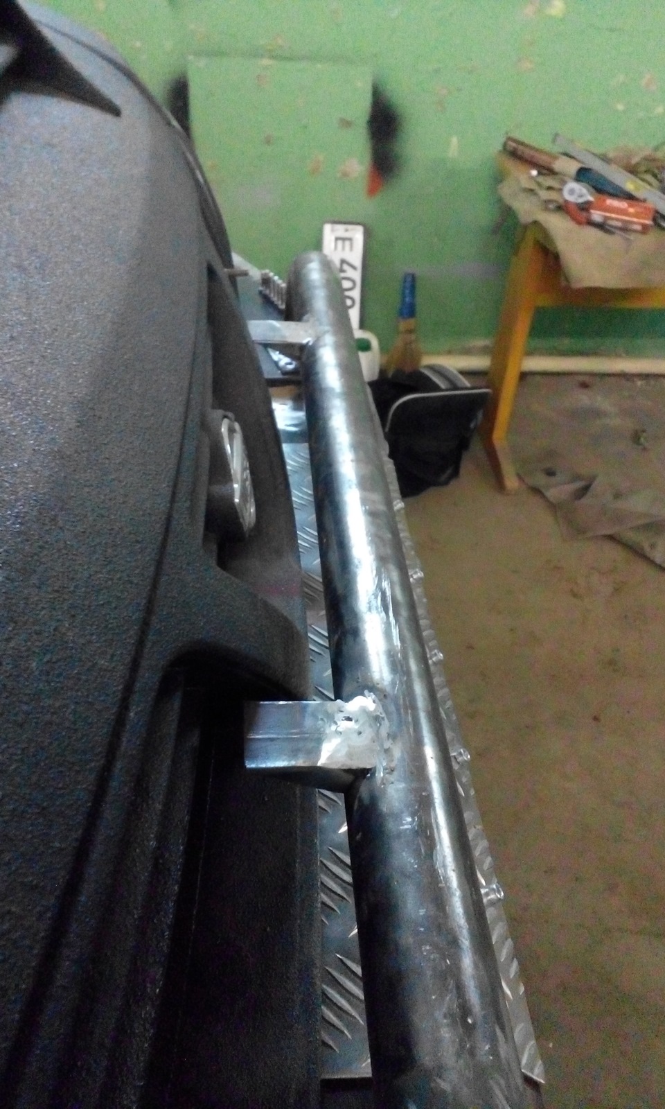

Теперь следующий этап, дуга для допсвета. После всего геморроя с бампером явилась она на РАЗ:
Ну и снова отойдя от идеи автора, балку решил сделать съемной, все равно пока фар нет, и бамперок мне нравиться и с ней и без неё
Ну и на завершающем этапе, это конечно покраска кислотником(фото не делал), затем грунтом U-POL, и РАПТОР. Да и еще один момент: проведя проверку прочности в поле перед покраской, понял что можно потерять номер в два счета, поэтому сделал углубление под номер

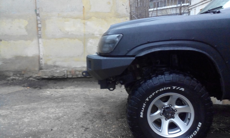

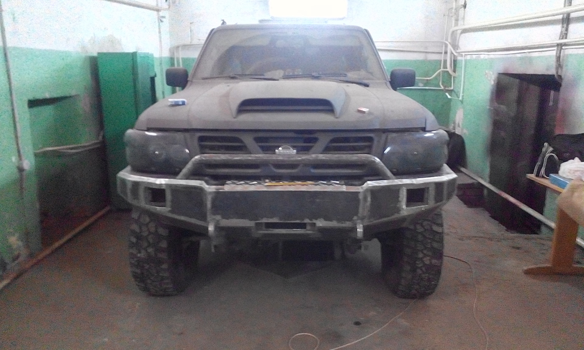

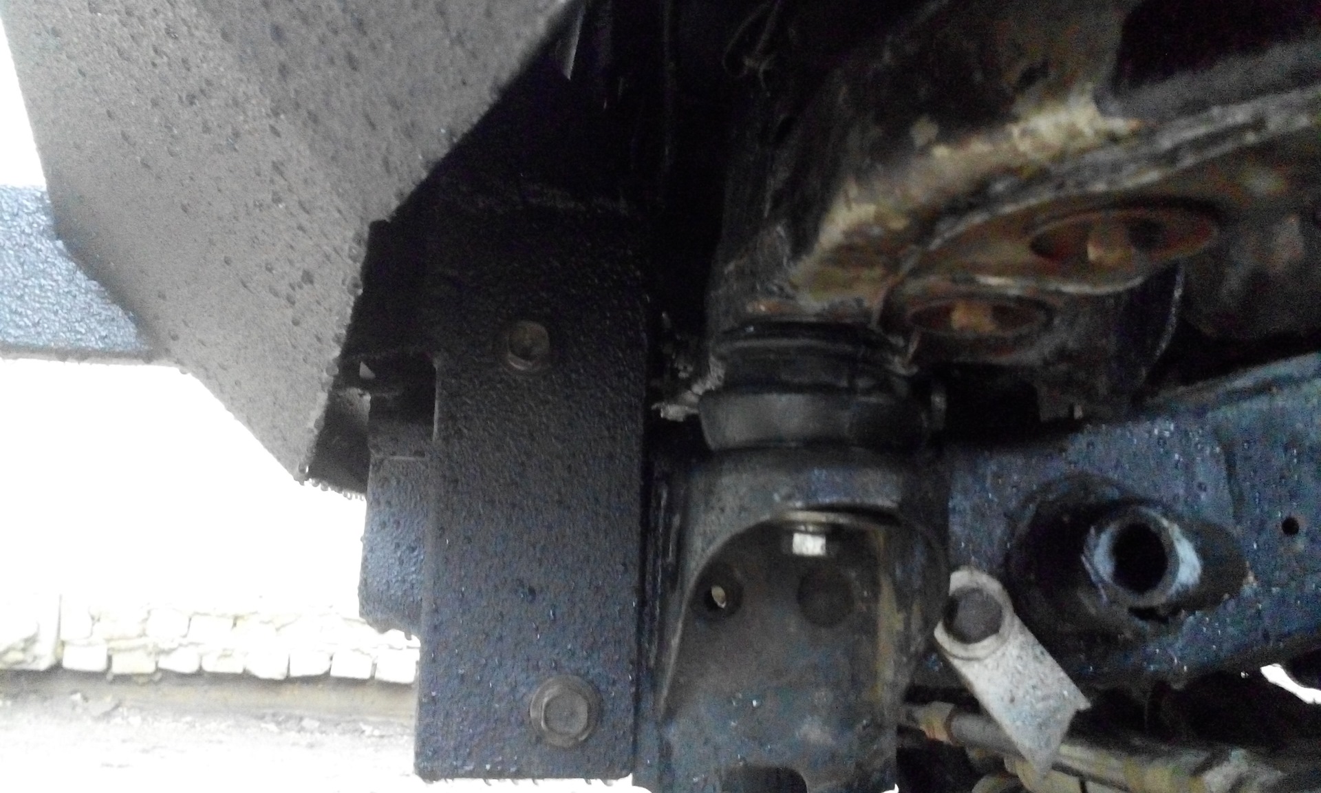

А вот уже сварочное изделие №1 весом около 35-40 кг собственного производства непосредственно на авто

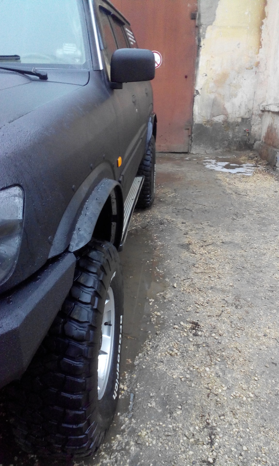

Ну и расширители все таки да кучи универсальные поставил
ВЫВОД сей басни: не бойтесь начинать того что не умеете!

Молодец, хорошо получилось. Вопрос почему под фары именно квадратные отверстия а не круг.
Имею мнение что у круга плюс в том что при сильной деформации на разрыв идет намного позже чем квадрат.
Фары то квадратные))) И я столбы им сшибать не собираюсь, а если ломаться, то лучше бампер чем рама!

С прорезей в виде буквы т хай джек не выскочит и их делать надо ближе к середине, на моей машине посмотри
Давай лучше спорить не будем, в этом вопросе сколько людей столько и мнений! Есть миллион доводов ЗА и ПРОТИВ таких прорезей…
Молодец👍👌хорошо получилось, я свой два раза уже переваривал внося изменения в кикайскую заготовку, еще есть мысли изменить кое что, такие же фары хочу вкорячить, если переваривать придется по новой раптором задувать.тебе надо было ещё прорези под хай джек сразу сделать и из нутри трубу распорку на боковины для усиления, а так зачетный получился💪силовик.
А проушины для чего? Шаклы вставил и поднимай хайджеком! Я не сторонник за пороги и углы бампера таскать джеком
Можешь написать из какого листа сделать бампер и еще какой доп. металл использовался?
Не понял что значит из какого листа? Обычный листовой металл толщиной 3 мм + кусок понадобился на центральные стойки и крепления 7 мм + швеллер 1 метр + кусок алюминия чтобы люк прикрыть для лебедки и все!
понял, про толщину листового и спрашивал )

Скажи что за заглушки на крыльях где дырки под пистоны расширителей были.
У себя тоже ободрал весь пластик, хочу заглушить дырки.
Любые клипсы подбираешь по размеру, и на герметик садишь! Если не ошибаюсь вроде мне от обивки салона ВАЗ 2110 подошли
Понял, спасибо.
Не забудь родные пистоны удалить))) Не за что!

около 35 кг
