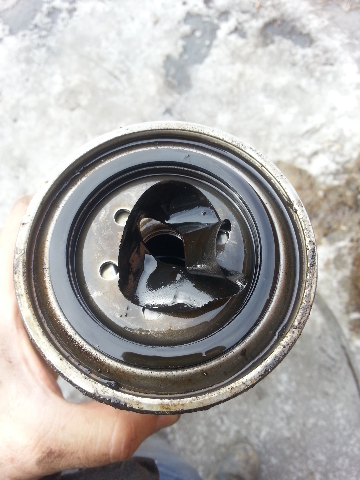

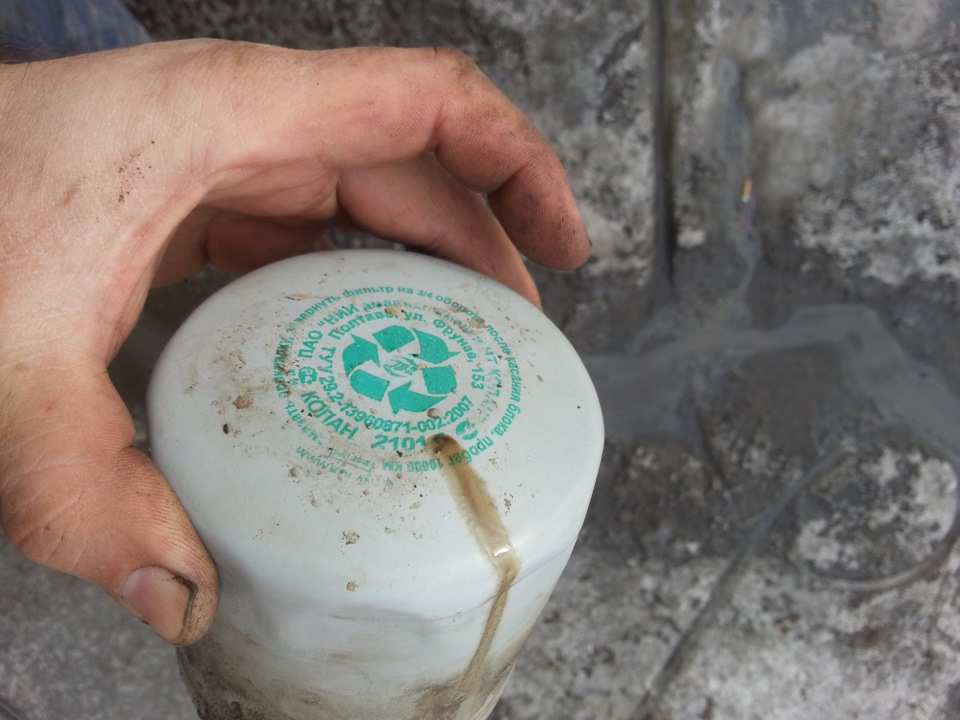

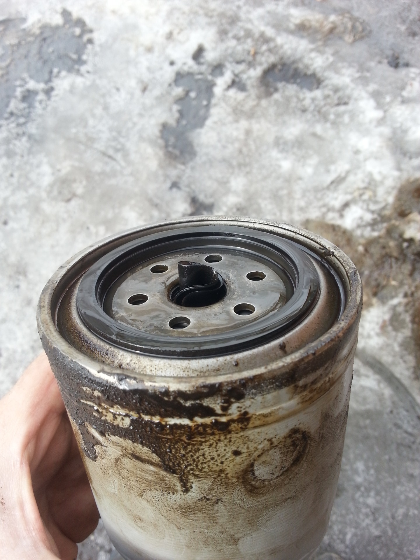

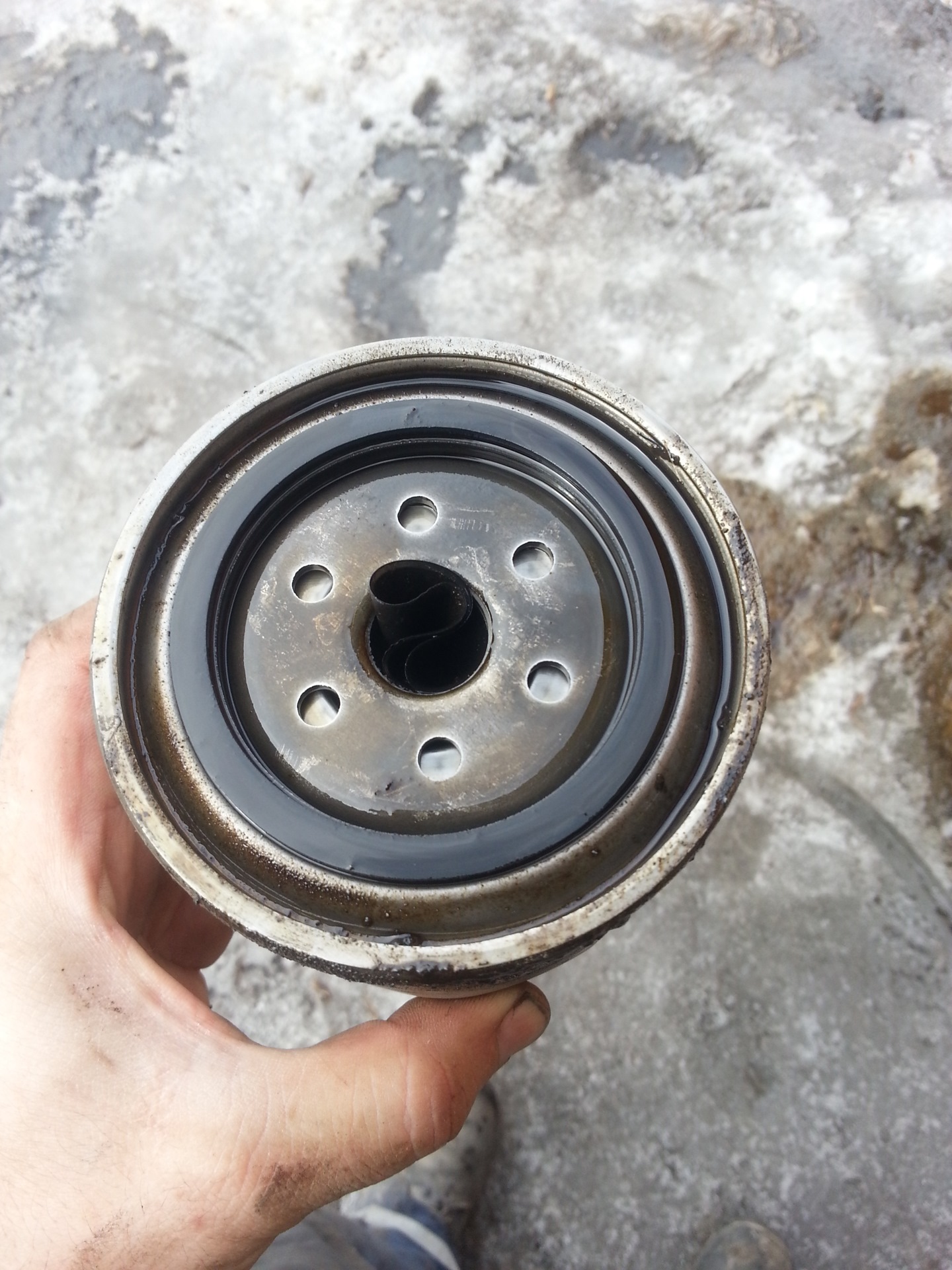

Всем привет! Вот уже около недели машина как то подтупливать стала масло было пора уже менять в ДВС и заодно решил поменять фильтр тонкой очистки топлива. Каково было мое удивление кода я снял фильтр а его по сути раздуло, фильтрующий элемент просто болтался внутри. Я так понимаю что вся грязь мимо фильтра поплыла к форсункам, и теперь мне придется их чистить, вот такая печаль ребята. Масло я как и в прошлый раз взял Mannol Elite 5W-40 после того как открутил фильтр обалдел от такой картины
Я так понимаю что эта прокладка из недр фильтра, как так получилось только можно догадываться, может зимой при холодном пуске… История умалчивает. Всем ровных дорог, берегите себя и автомобили!

А вот почему раздуло филтр топливный вот это вопрос…
Топливный фильтр раздувает от замёрзшей воды, хорошим бензином заправился.
Ну круто, ладно надо и сетку тогда смотреть в баке и форсунки чистить
какой пробег с Коланом, что до него стояло ?
какой пробег с ФТОТ и чей он есть, нужно его было вскрыть может там чего другое болтается
причину нужно выяснять, а то может у всех такая байда
и Колан тоже вскрыть бы, откуда прокладка глянуть
Где то 6-7 тысяч, до него тоже колан стоял

Да особо то некогда было вскрывать
жаль, при наличии "болгарки" и одноразовых перчаток дело 10 мин

Кто производитель фильтра?
Страна должна знать героя!
какой фильтр ставить будеш?
Уже поставил, наш отечественный, с филтрующим элементом производства Италии
