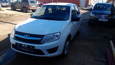

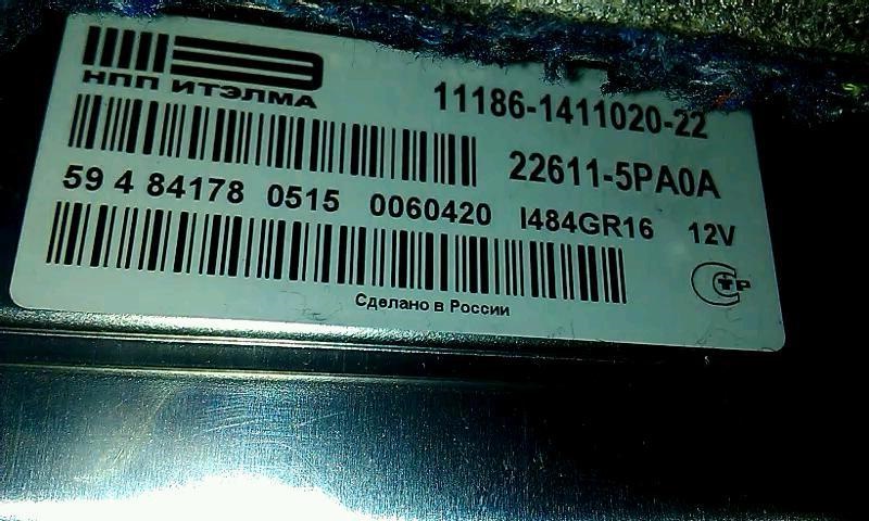

Ребят подскажите пожалуйста, у меня Гранта норма, родная прошивка ЭБУ I484GR16 есть мысли в будущем установить штатный круиз контроль, достаточно ли будет заменить на приборную панель двумя экранами и переключатель? или надо будет ещё прошивать ЭБУ? и какие прошивки должны быть Заранее спасибо за ответы

ну смотри у меня есть круиз и я залазил с эбу переписывал данные : ителма 11186-1411-23 прошивка 14846KA1
На твоей прошивке всё заработает ! круиз-контроль, подсказчик. У меня такая же, всё работает .
достаточно будет заменить на приборную панель с двумя экранами и переключатель

блок тоже на прошивку, тут недавно статья эта пробегала
над круизом не задумывался но прошивал под евро 2 свой блок www.drive2.ru/l/7284313/
