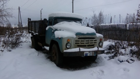

Итак, достался мне отличный автомобиль. Зил 130. С движком от трактора Д240 без турбины. Отметка в документы внесена. По документам ЗИЛ ММЗ 554. Грузоподъёмность 5 тонн. Разгрузка кузова на три стороны.
До места постоянной дислокации автомобиль перегонял лично. Требовалось проехать 265 км.
Что ж, сел и поехал. Первые впечатления.
Не работает печка. На улице зима. Открыл какую то заслонку (лючок), стало немного тёплого воздуха поступать из моторного отсека. Еду дальше.
Очень большая вибрация на двигателе. Зубодробительная вибрация. И скорость 65км.ч. И это максимум по хорошей трассе.
Очень плохо набирает давление в тормозной системе. И мгновенно его скидывает при торможении.
Люфт в рулевом управлении, или в креплении рессор – автомобиль плавает на трассе.
Посчитал средний расход топлива. 16-17 литров. Очень неплохо.
Приборы на панели управления работают не все. Работает спидометр, давление масла,
Не работает температура охлаждающей жидкости.
Приехал, открыл капот, Двигатель сапунит, и жрёт масло, трясётся. Давление масла хорошее 2 — 4очка. Весь в масле. Принял решение капиталить.
Состояние резины среднее, почти все покрышки с разным рисунком.
Коробка тоже в масле. Может от движка?
Мост сухой. Вроде бы. Посмотрю внимательней позже.
Сигнал чудо – пневматический с дудками, очень громкий. Нажимаешь кнопку на полике ногой.
Движок буду капиталить сам. Есть время, да и интересно. Захотел научиться.
Буду читать литературу и покупать инструмент.
