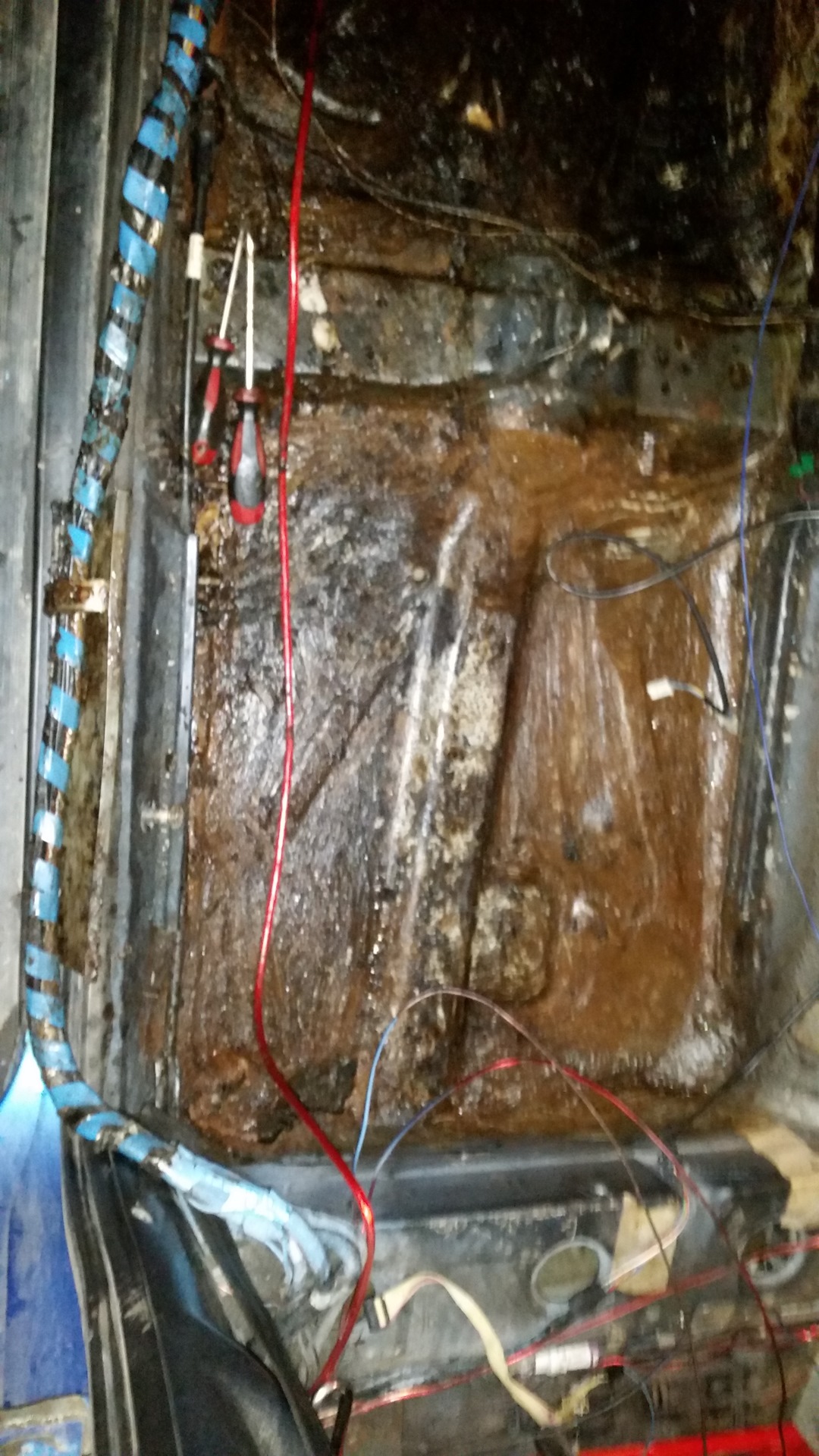

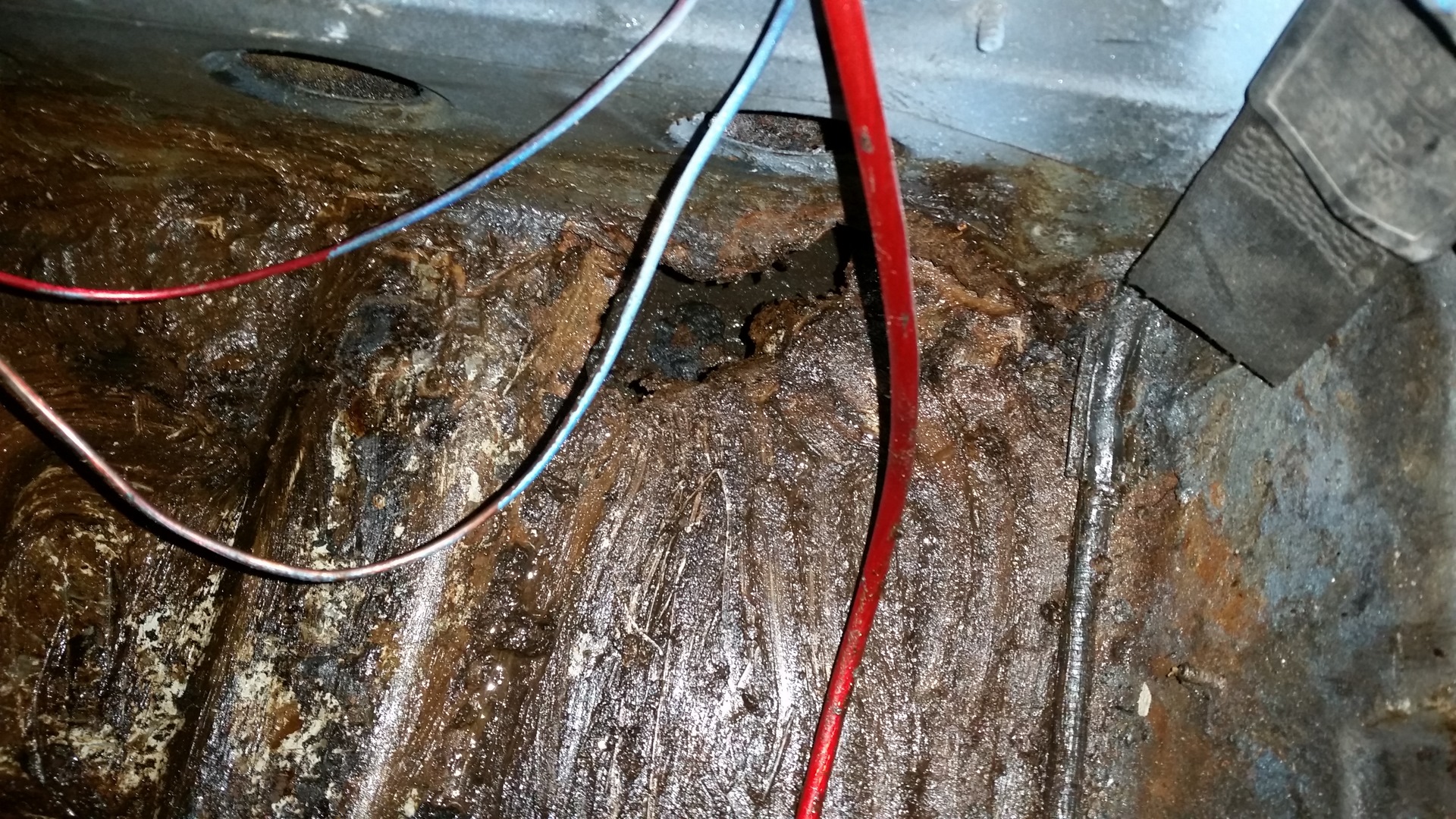

Короче машина пол зимы простояла под открытым небом, т.к. в гараже хранится другой пациент))) да мой косяк, теперь исправляю. Короче в салон натекла вода, подозреваю что большая часть из места где проходит тросик капота, итог ковер весь мокрый ((( Сегодня все разобрал, думал просто просушу, а заодно сделаю химчистку ковра… зря надеялся(

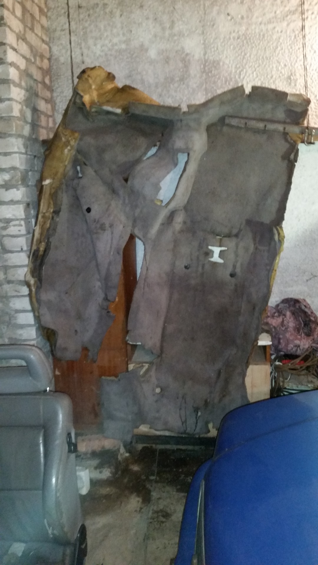

Короче разобрал все за пару часов, вытащил ковер, который из-за воды весит тонну, и увидел что с левой стороны пол покрыт чем-то вроде полиэтилена черного цвета, короче вопрос: так и должно быть?

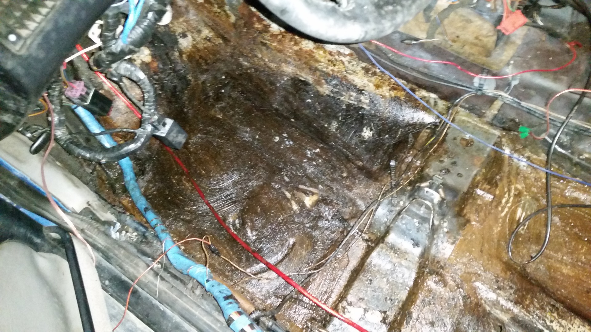

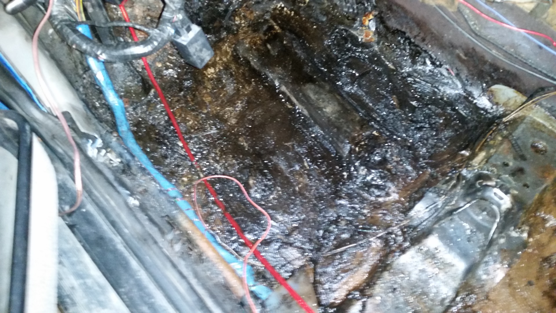

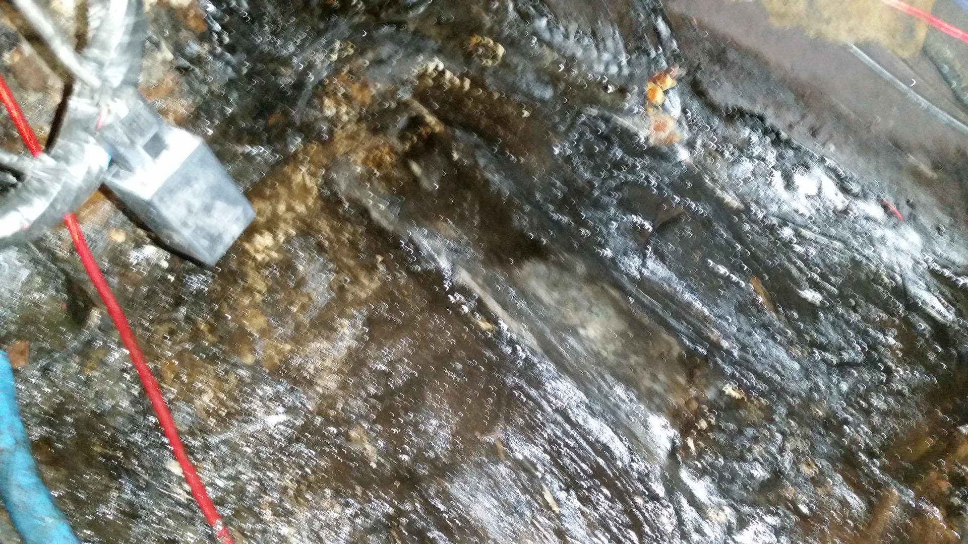

Я его вытащил, под ним чем-то намазано (может пушсало?)

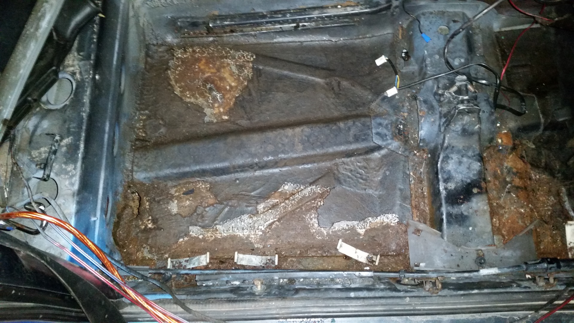

Хрень эта вязкая, у задних сидений золотистого цвета, в передней части черная, как будто родная виброизоляция растворилась… от воды ведь не могла? Счистил большую часть этой гадости и обноружил дырку((( в наружнем углу у заднего сидения, такая же дырка справа, но там родная вибра на месте и почти целая. Короче вопрос номер 2: чем это намазано?
Итог, сначала сварка, обработка антикором виброизоляция, сборка, может быть перешив салона… сидушки уставшие(((

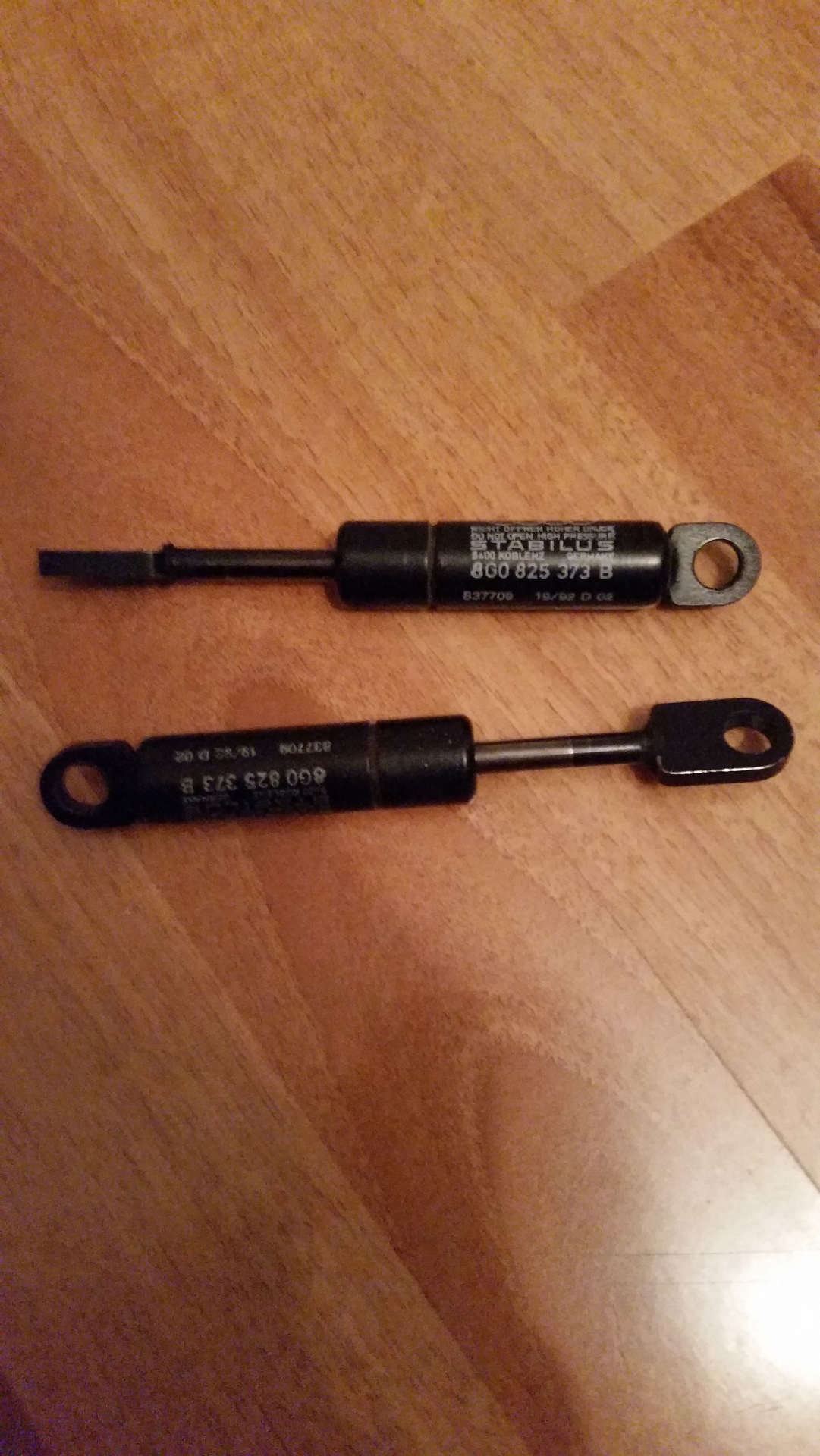

Еще наконец дошли руки до снятия амортизаторов крышки отсека для крыши, они мертвые, приходится при складывании крыши придерживать крышку локтем, ни фига не удобно, порыскал в интернете, цены кусаются… может есть у кого-то живые? Или эти можно восстановить?

Летом ждет процедура похожая и мой кабрик, я про снятие ковра и полной стирке.
Снимается довольно легко, только с патрубками печки повозиться пришлось
Я надеюсь там только тонель снимается или еще придется и торпеду снимать?
Торпедо не нужно, тоннель, бороду с допами и под ней патрубки печки, там около 8 шурупов и 4 гайки открутить, а дальше все аккуратно разобрать, иначе ковер не выдернуть, ну и еще нужно нижние крепления ремней (хромированные трубки) снимать, а сидухи за пять минут скидываются!
понятно. спасиб
ковер на автомойке керхером пройди пару раз. и высуши хорошо. будет как новый.

Cуши все хорошо, виброизол оставшийся надо отдирать там может быть кариес, мовиль этот лучше смыть так как под влажным ковром с ним сгниет еще быстрее. Как там Наташка двигается:)?
Да уже начал отдирать, дошел до участков где оцинковка живая, там думаю можно оставить.

Только что нашел за 1400 руб./шт. — это я про амортизаторы, завтра уточню правда ли это)
если б/у, то не дорого.
Только как их проверить перед покупкой, х.з.
Их, уставшие, даже руками тяжело сжать
Новые! Правда на сказку похоже, но проверю)

Кто-то пол до тебя обработал какой-то антикорозийной хренью.
С завода он чистенький, покрашен в цвет кузова. без всякой дряни
Справа я так понимаю все родное (на предпоследней фотке салона)? Она раньше черная была, так что вроде в цвет)))
ну да, похоже. но точно ничего липкого и пачкающего быть не должно!
