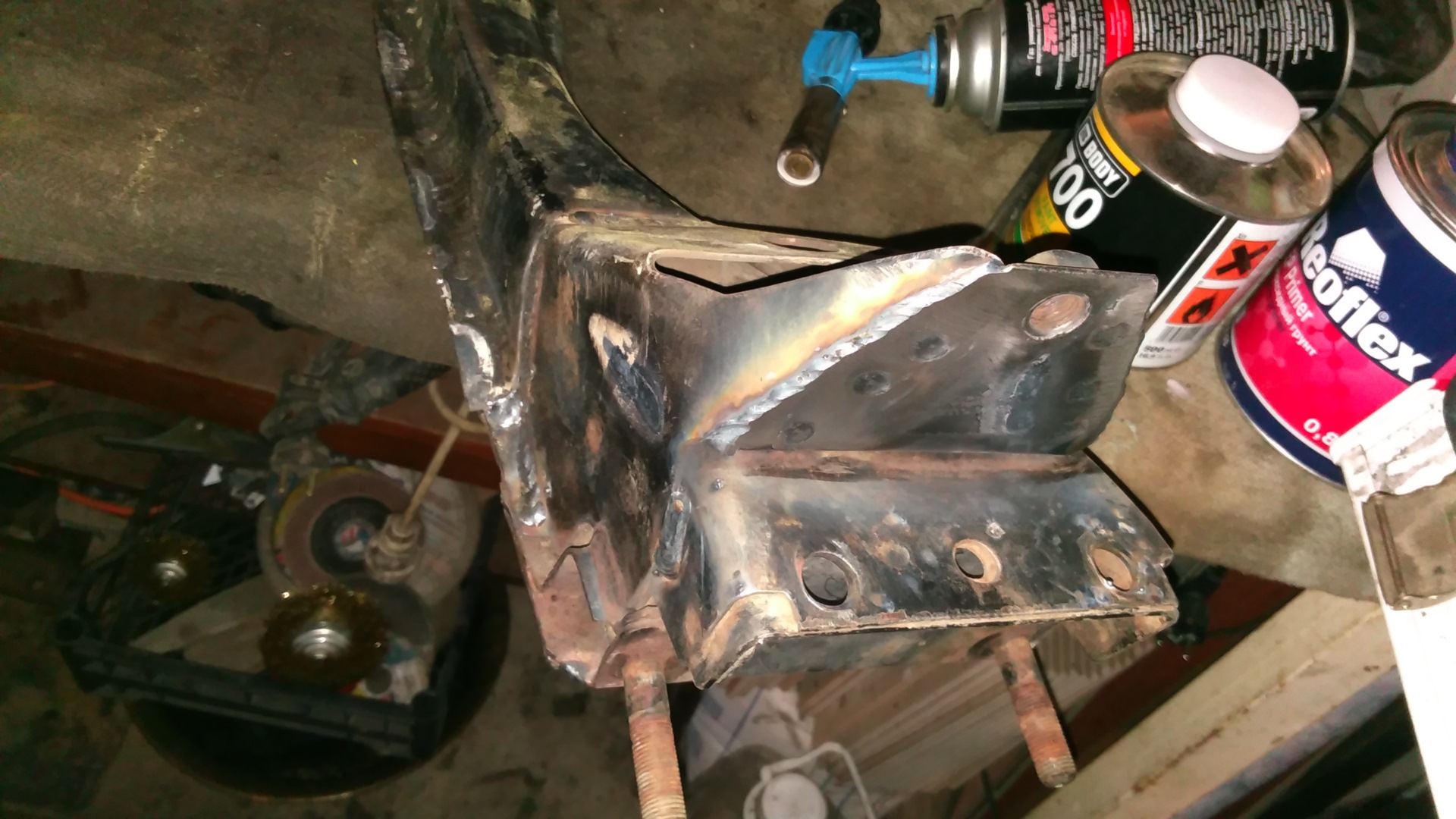

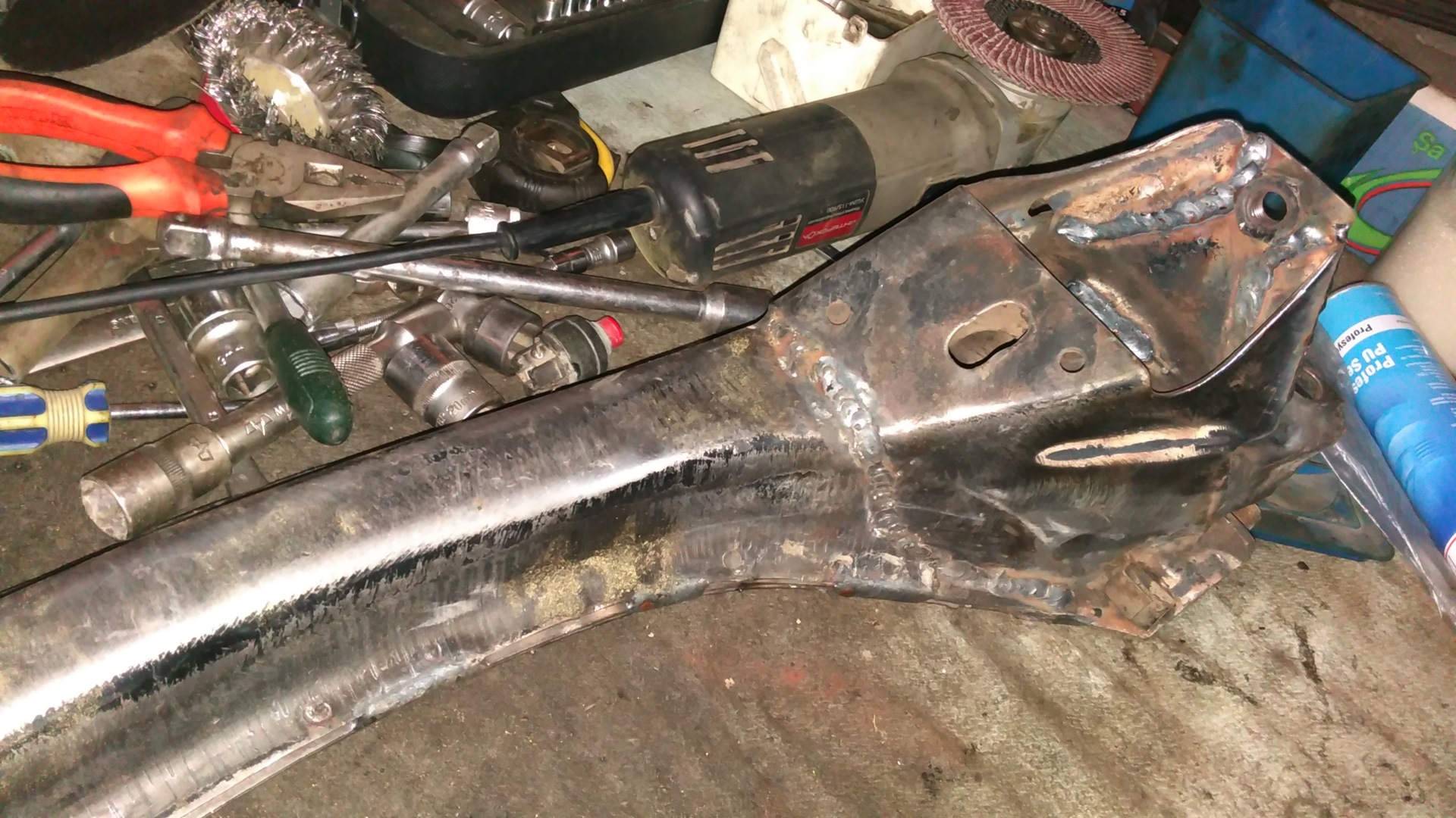

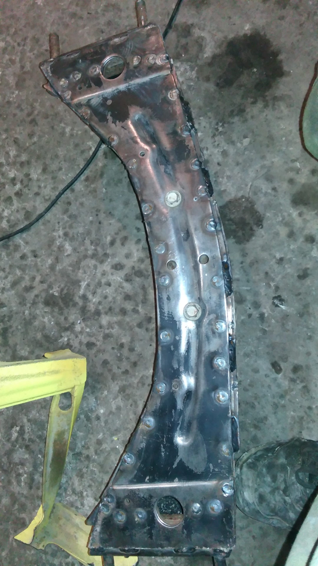

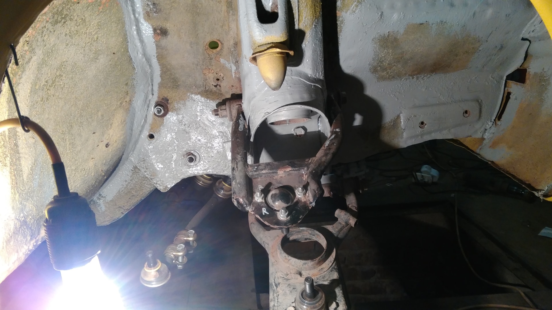

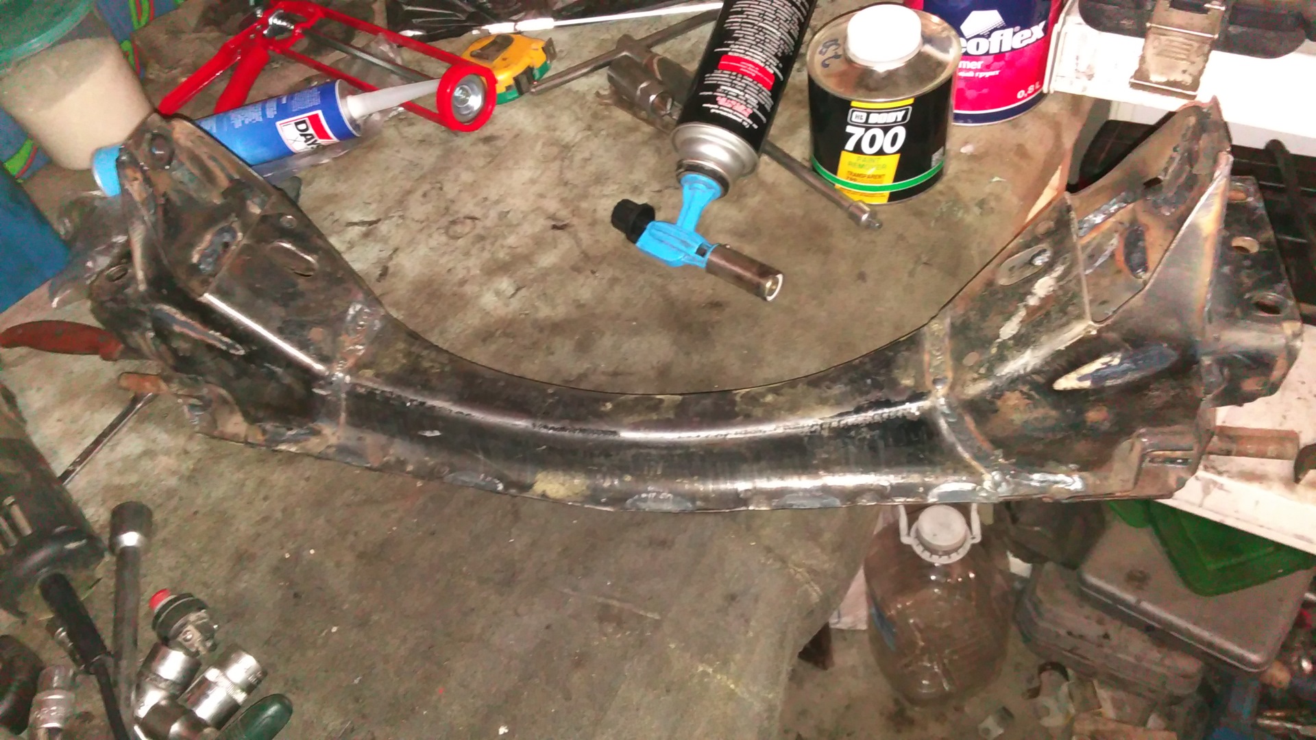

так-же были усилены места крепления маятника и рулевого редуктора и переделаны крепления балки и стабилизатора на втулки под болты ГБЦ, получилось довольно крепко и надежно, по крайне мере мы так решили)))) а с прочностью балки похоже немного перестарались!, но зато страшно не будет что ее порвет.
