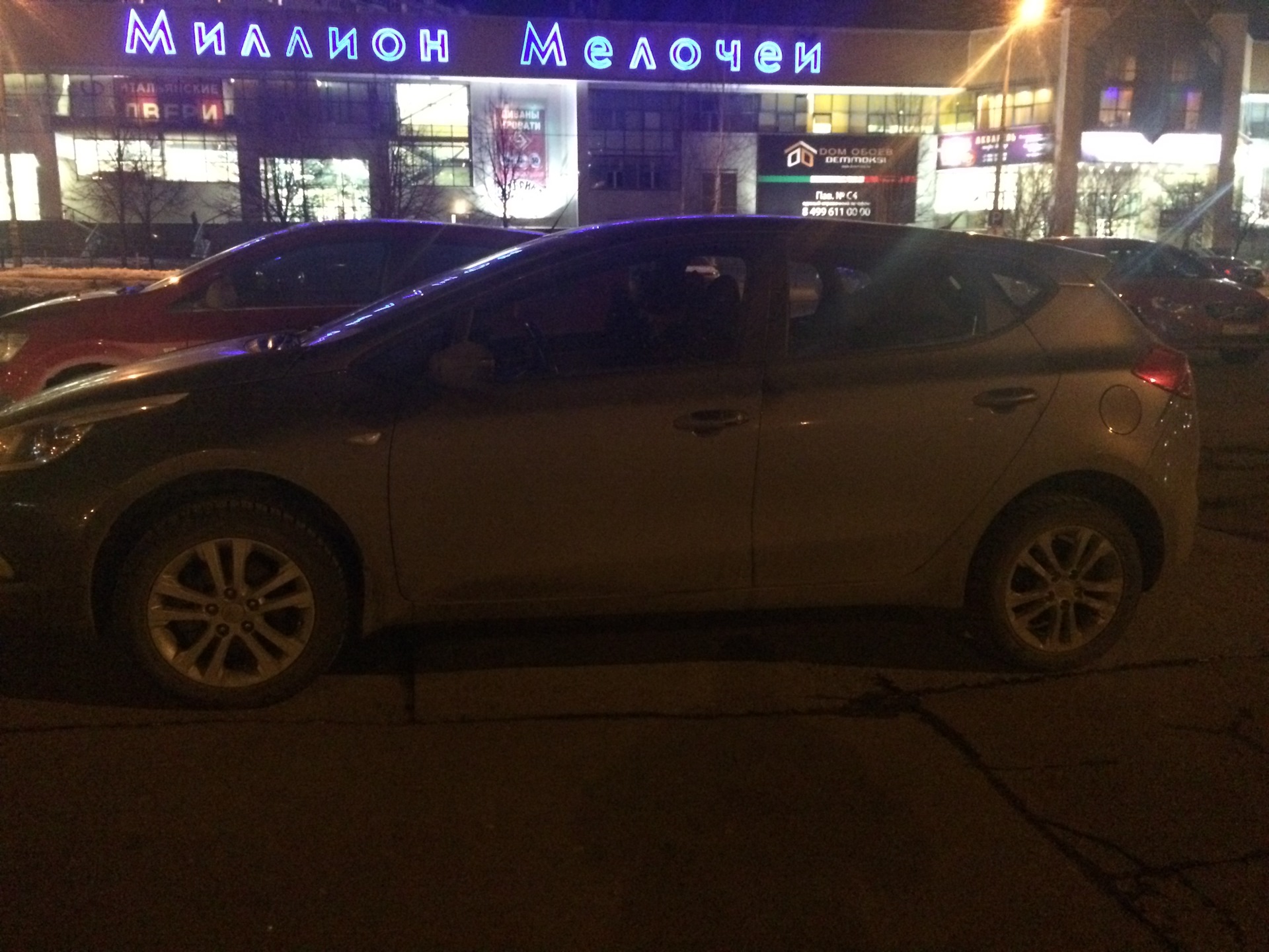

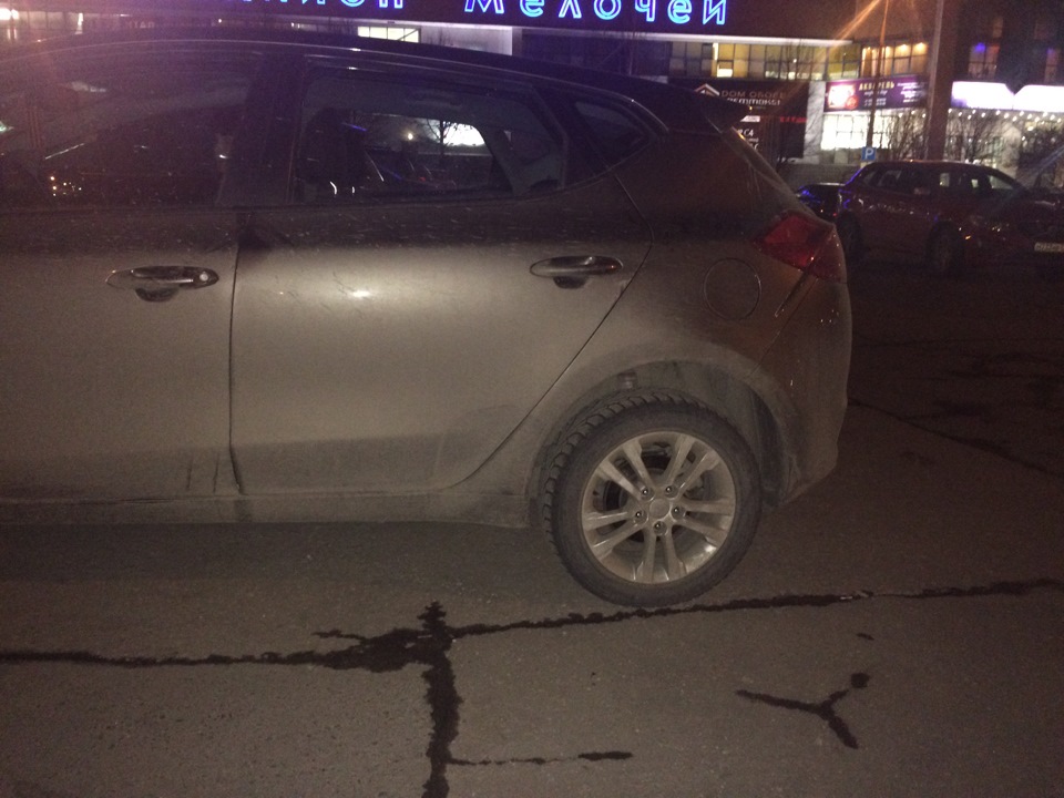

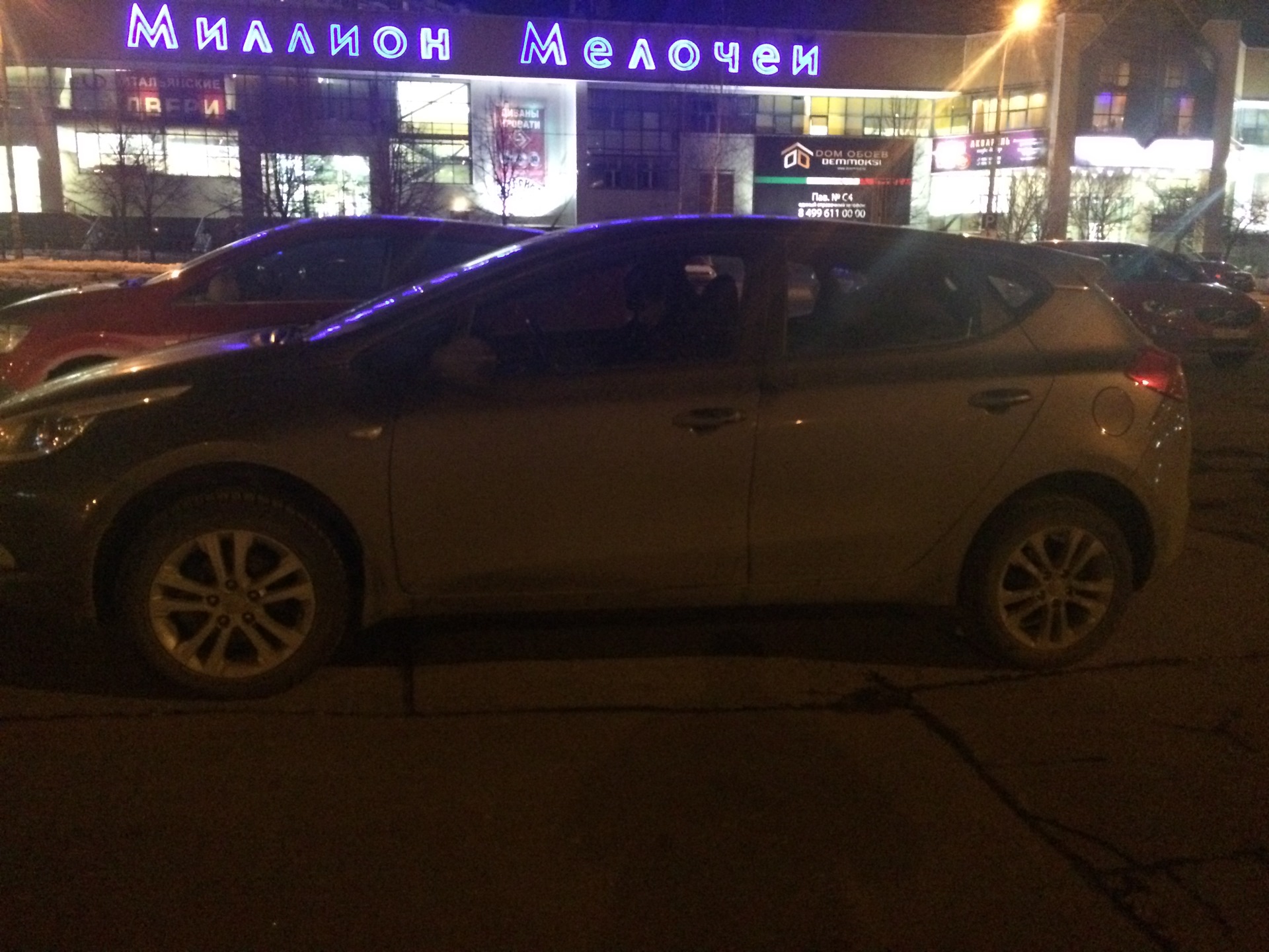

Почитав умные совет решил все таки лифтануть СИДа, т.к. езда на такой подвеске реально напрягала.
В качестве решения пошел на кардинальные меры:
— Заказал пружины на Технорессор
передние
technoressor.ru/pruzhiny.…rednie-pruzhiny-20mm-2sht
задние
technoressor.ru/pruzhiny.…lennye-pruzhiny-20mm-2sht
А также проставки
Перед
avto-prostavka.ru/shop/ki…erednyaya-30-mm-ceed-new/
зад
Примерно такие
avto-prostavka.ru/shop/ki…tora-30mm-ceedsportage-s/
После установки машина сильно изменилась. По ощущениям стала "типа джип". Как на спортейдже едешь.
Сейчас машинка обкатывается. Возможно чуть сядет и сделаю повторно сход-развал.
Часть 2. 04.05.2016
Прошел первомай. Замена пружин оправдала себя на 200%.
Повысилась управляемость машины. Стала очень цепкой, держится за любую дорогу.
Подвеска непробиваемая. Раскачки нет. Проглатывает все! Я забыл, что такое пробой подвески.

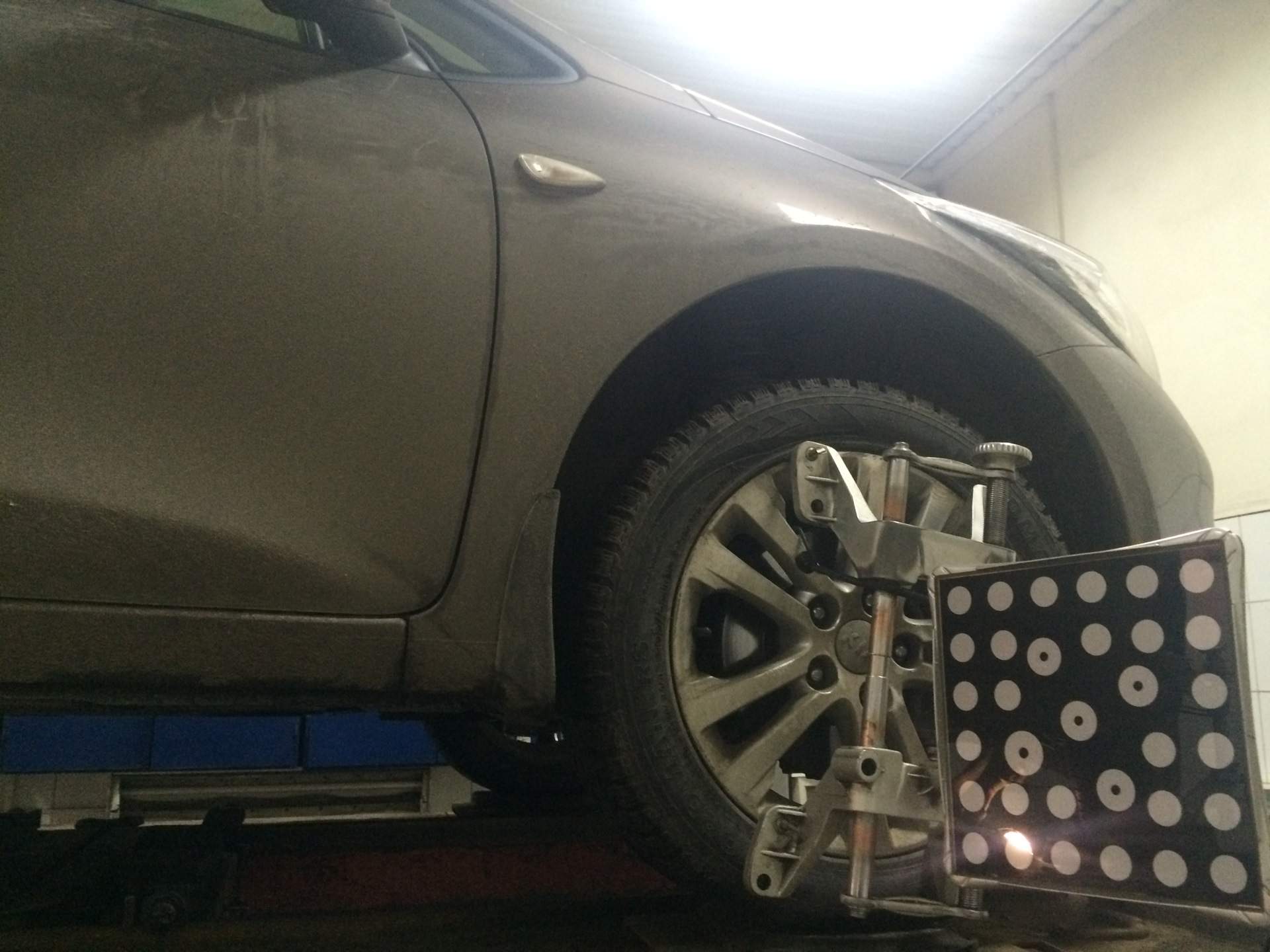

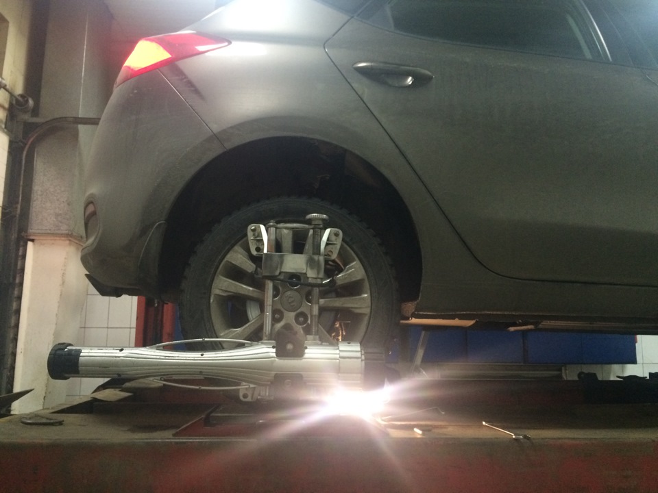

По приезду, среди недели, заехал на СходРазв.
Фото показаний прилагаю.
yadi.sk/i/0r8PrIH9qWKKM
В итоге:
— Перед выровняли ОК
— Зад, из-за малого хода подвески, выровнять чуть не смогли.
Грешу на амортизаторные проставки, но пока оставил.
Зад должен чуть сесть. Резина старая, все равно последний год ей жить. Пусть Покатается. Перед летом второй раз заеду, на СходРазв.

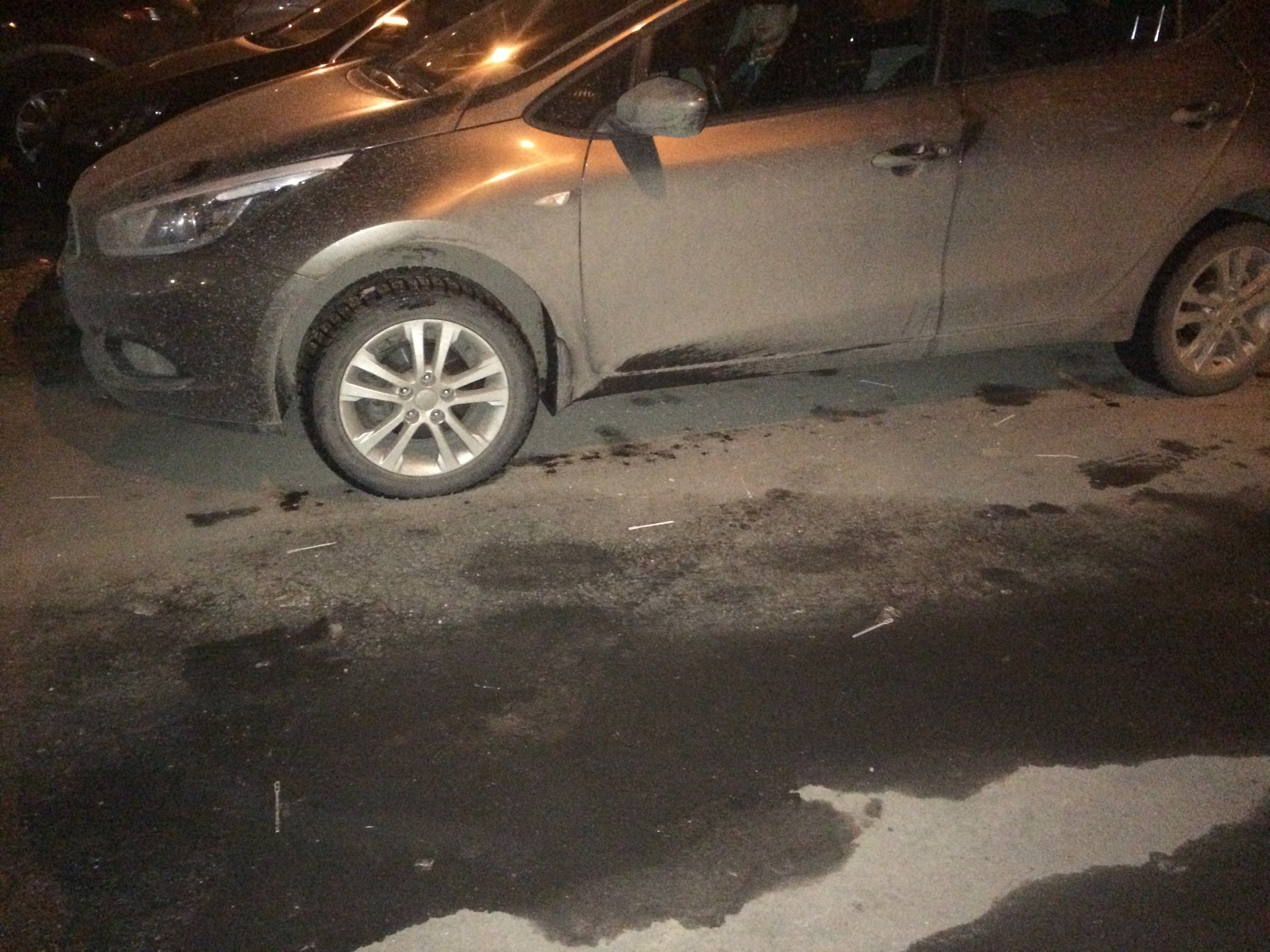

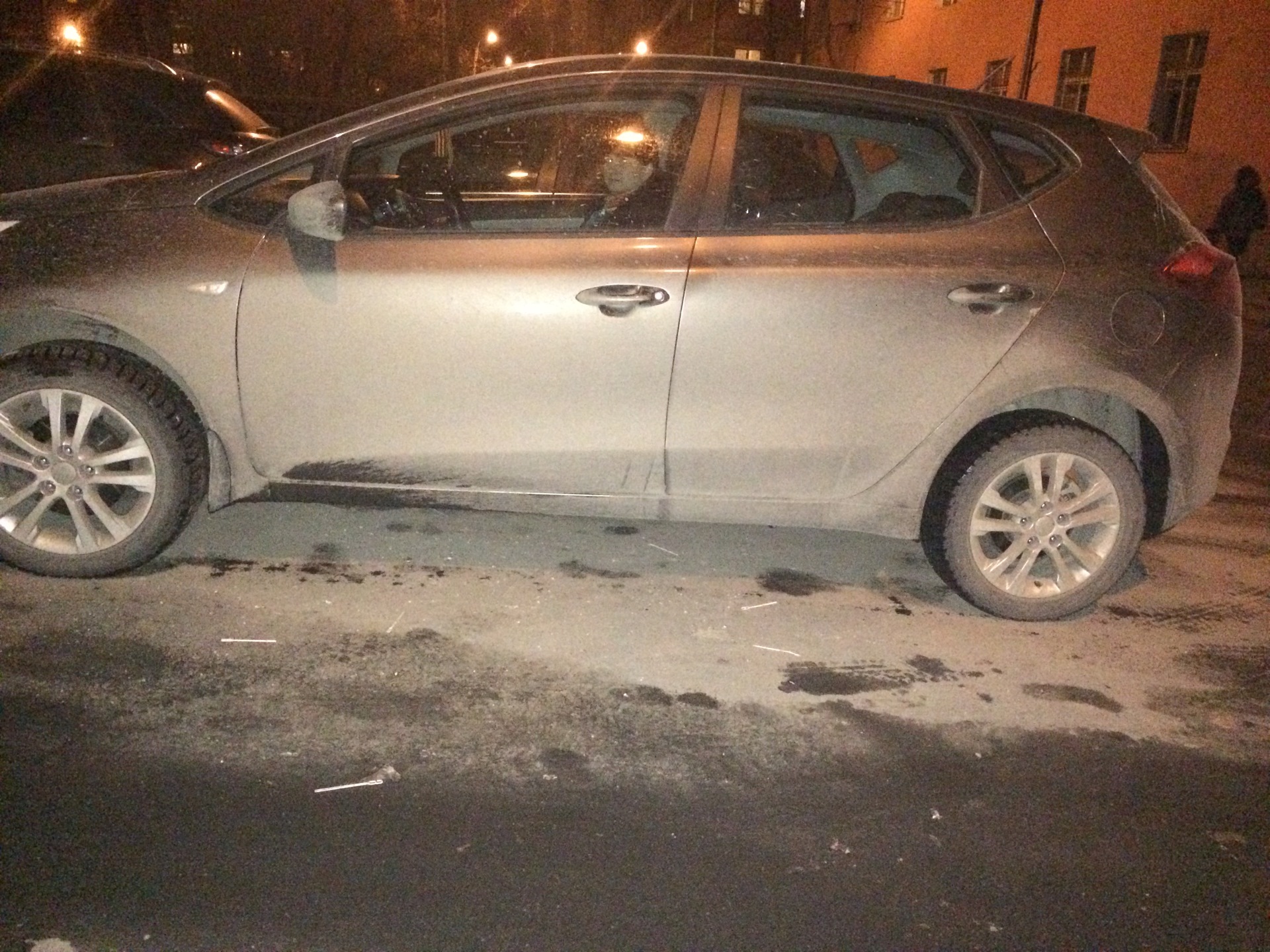

После сход развала, на трассе, машину стало не узнать.
Она дорогу держит гораздо лучше. Ушли постоянные уводы (я так подозреваю, что это было из-за чрезмерной мягкости).
Мне ее поведение напомнило Фокус2 (когда новый был), но чуть пожестче.
Дорогу держит значительно лучше.
На данный момент, считаю, что с проставками даже связываться не нужно. Рессор вполне достаточно. (Технорессор Молодцы!)
Для тех кому нужен КЛИРЕНС, можно усиленные +20.
Кого КЛИРЕНС удовлетворяет, вполне можно обойтись усиленным вариантом.
Замена пружин, лишила машину главного недостатка: Просто, уе.ной, подвески.

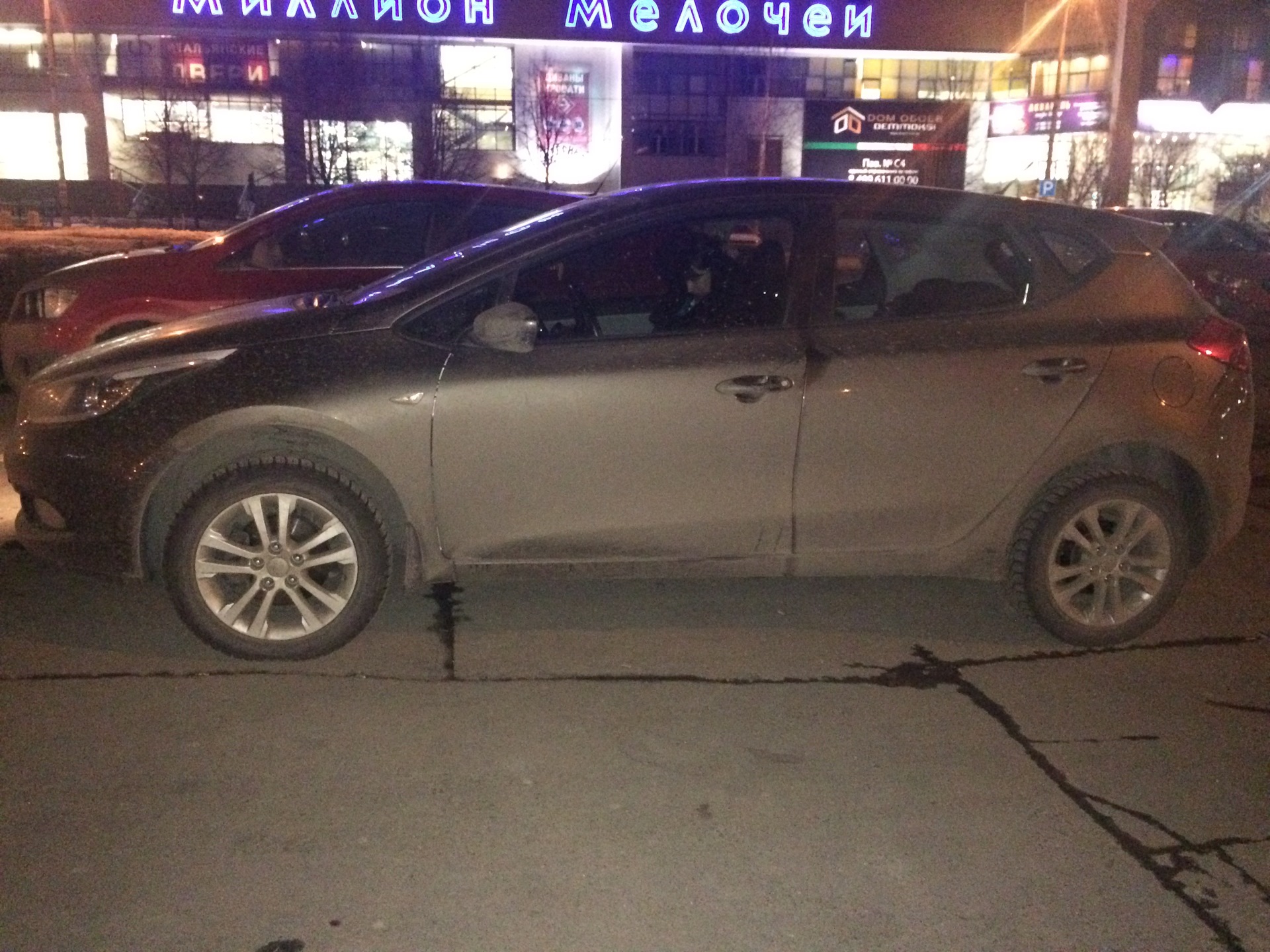

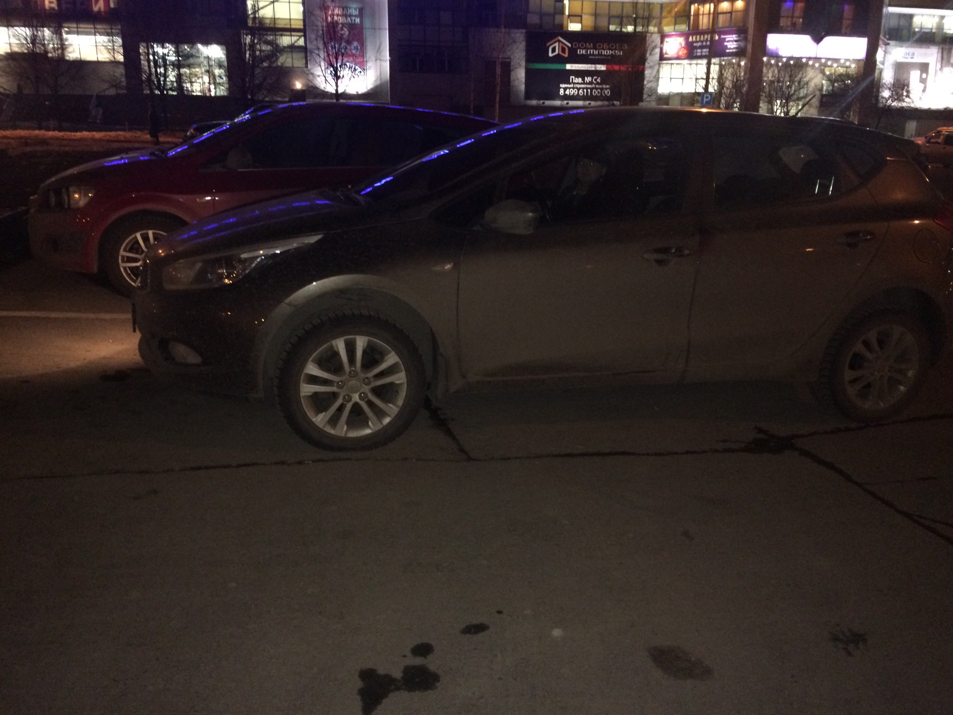

Фото текущего состояния выкладываю.

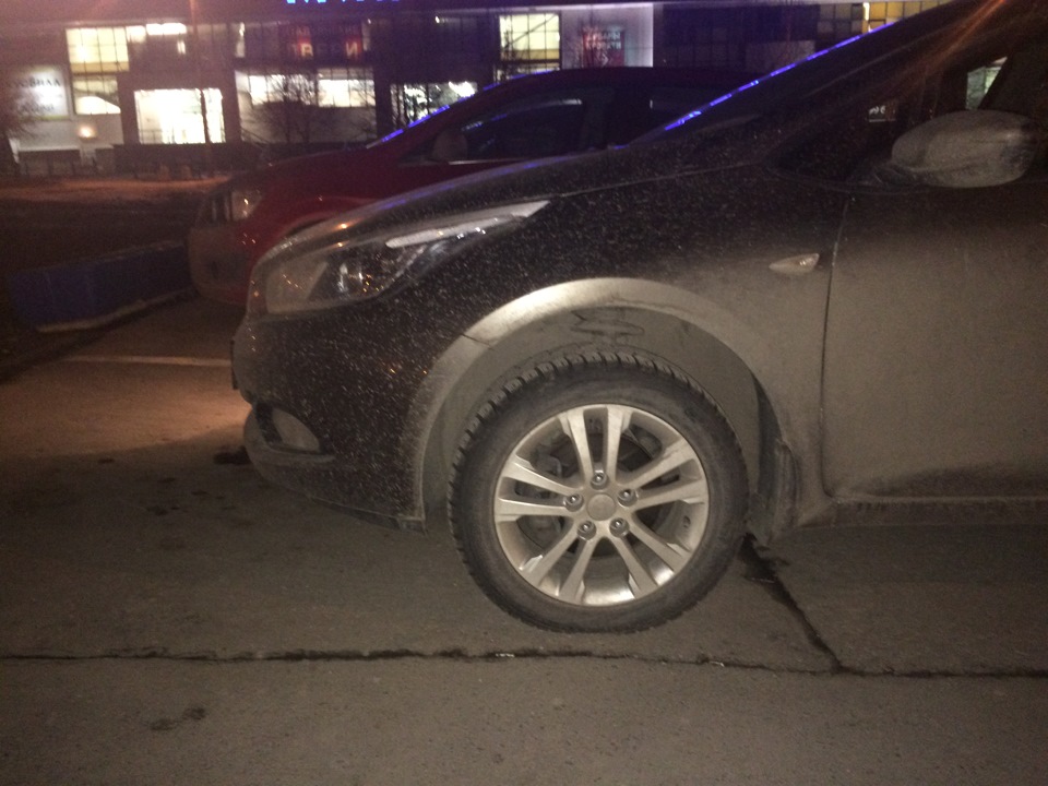

Отлично. А вы можете сфотографировать машину общим планом, очень интересно посмотреть на клиренс.

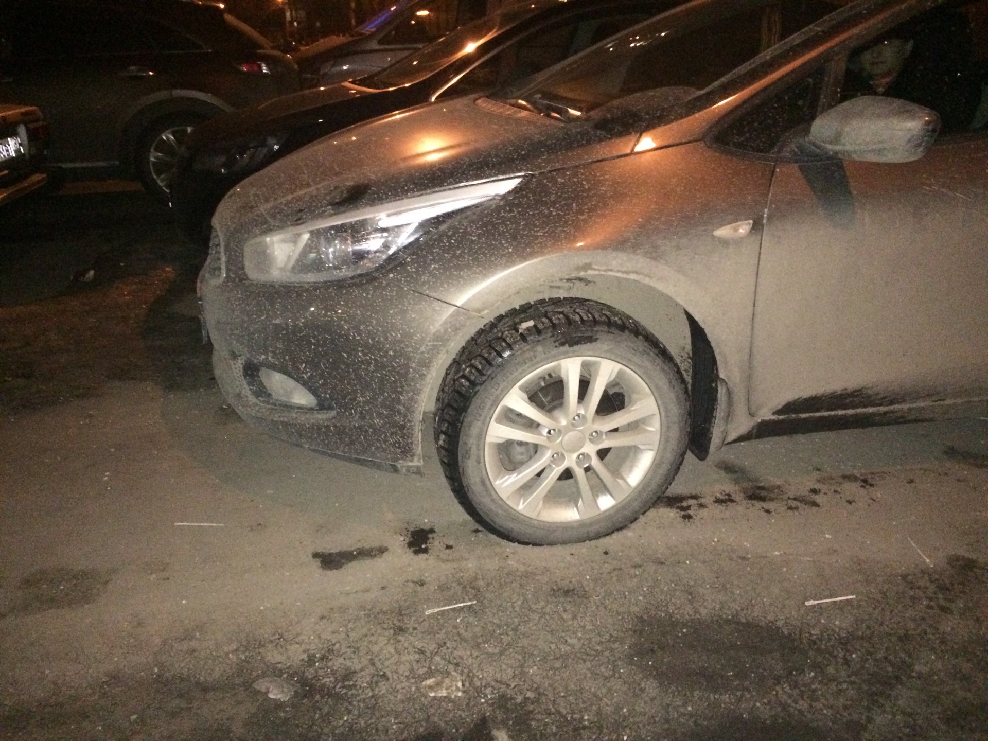

Круто, на 5 см поднял перед. Получается, что привода тянут на кончиках шлицов. Не боишься остаться без привода?
Уже боюсь.
Но думаю не все так критично. Подвеска должна чуть просесть.
Недельку покатаюсь и будет видно. Решу что дальше делать.

Фото в студию!

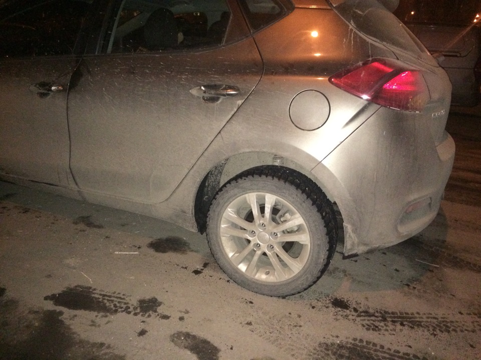

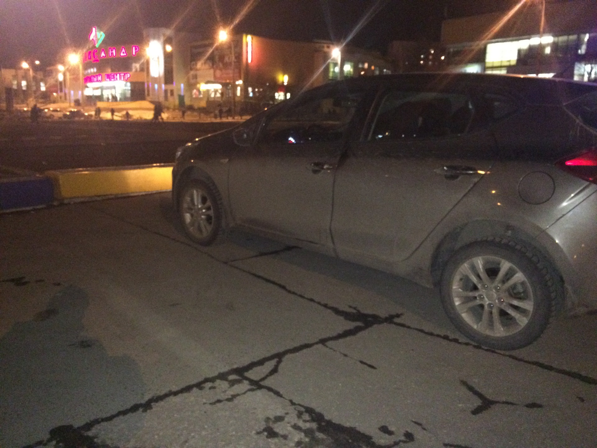

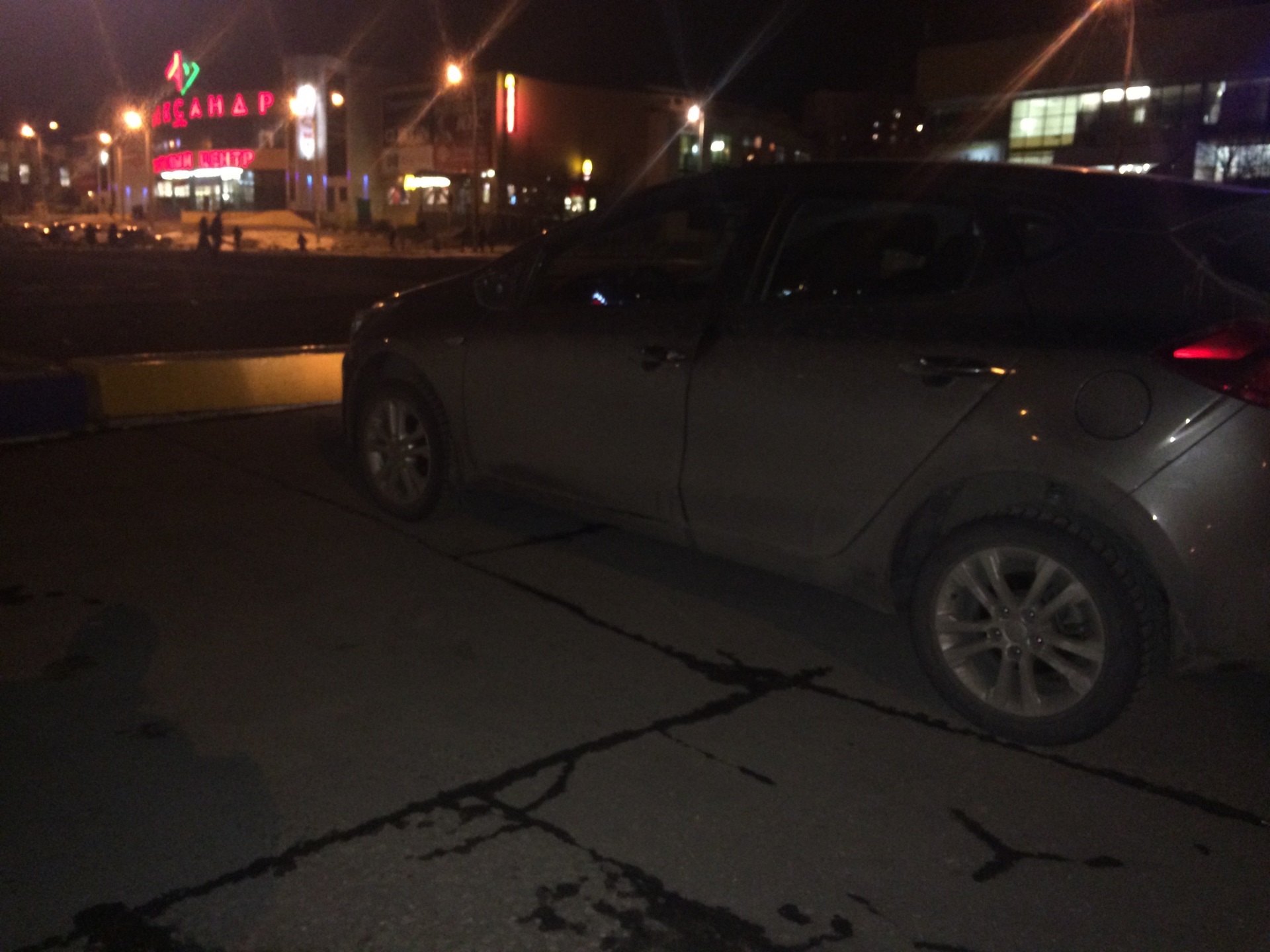

А это фотка с задними проставками под пружины.
разница перед зад вышла так, перед пружина + 2см + 3 см проставка под стойку, итог 5см.
зад пружина +2 см и всё . проставка под амортизатор машину неподымает а опускает точку крепления аморта. чтобы его невырвало на неровностях. так что решение проставка под пружины задние +3 см.

Перед поднялся на 50мм, а зад на 30мм. Почему неравномерное завышение?
По первости я поставил проставки под задние пружины. Но машина поднялась до упора и практически не аммортизировала.
Было принято решение проставки из под пружин убрать.
Я не сфоткал вид сбоку, но визуально машина стоит ровно. Как сфоткаю, выложу еще.
Покатаюсь посмотрю как пружины себя поведут.
Далее приму решение по проставкам под аммортизаторы.
