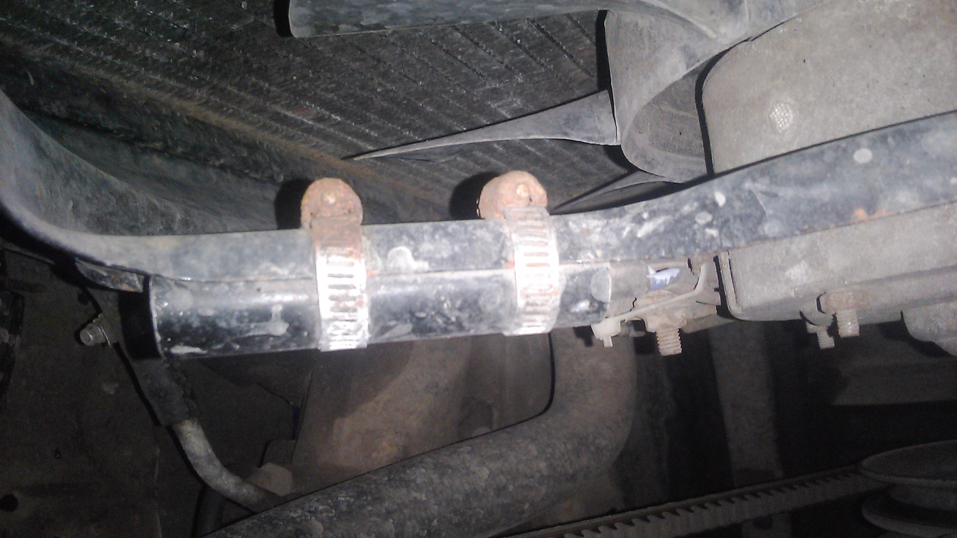

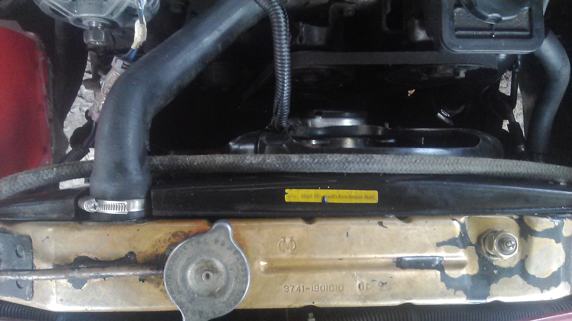

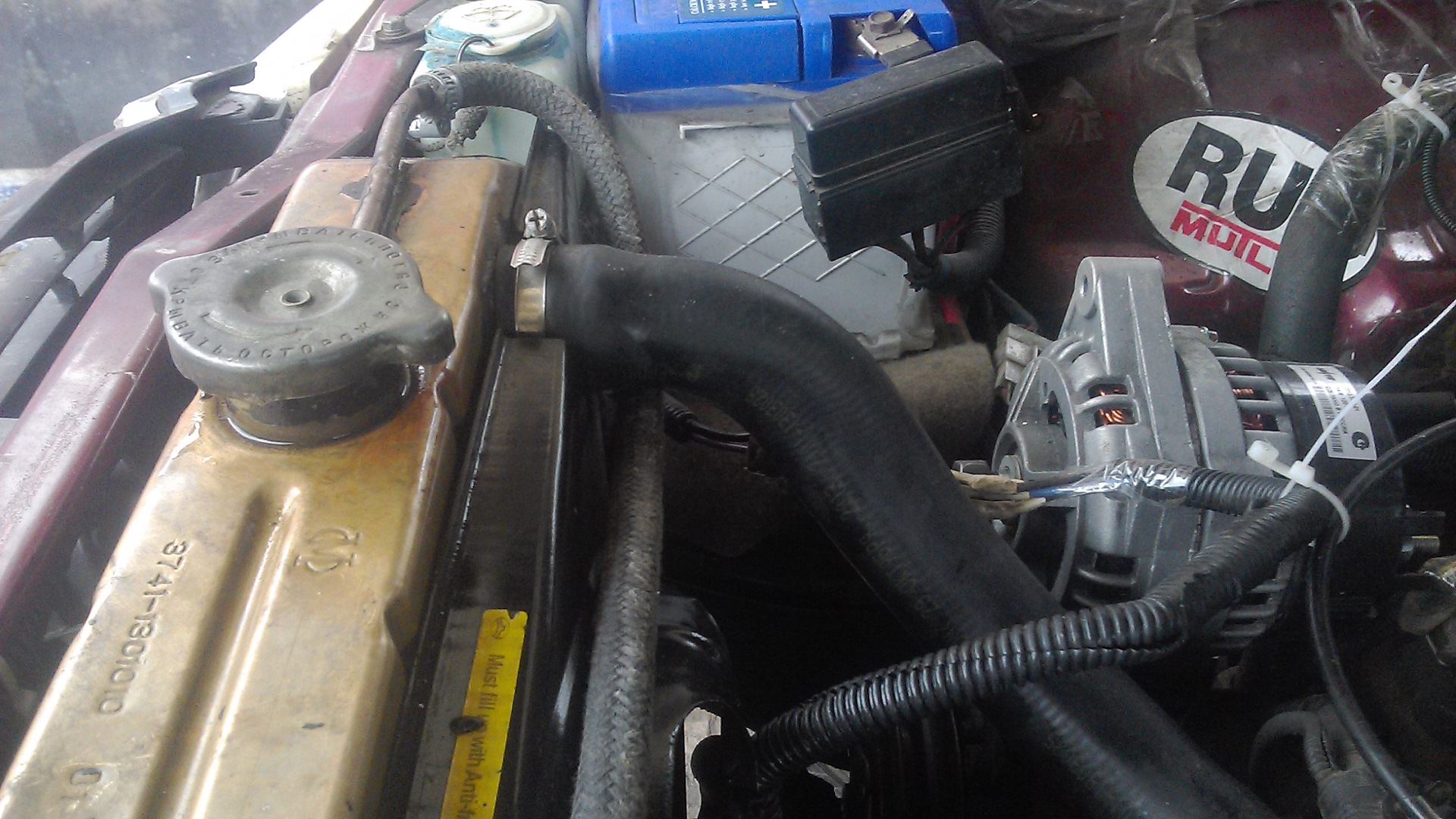

Заменил родной, штатный радиатор на радиатор УАЗ(двух-рядный), который недавно высвободился у Александра shur из Красноярска(после свапа ДВС). Посылочка из Красноярска дошла быстро www.drive2.ru/b/2831847/ и я ей очень доволен!

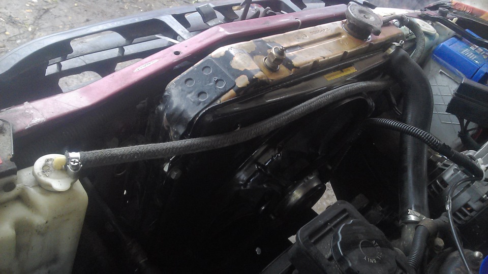

Радиатор УАЗ встал на штатное место (родного радиатора, после того как он потёк) без всяких доработок и работает отлично!
Запчасти на фото: 1801010

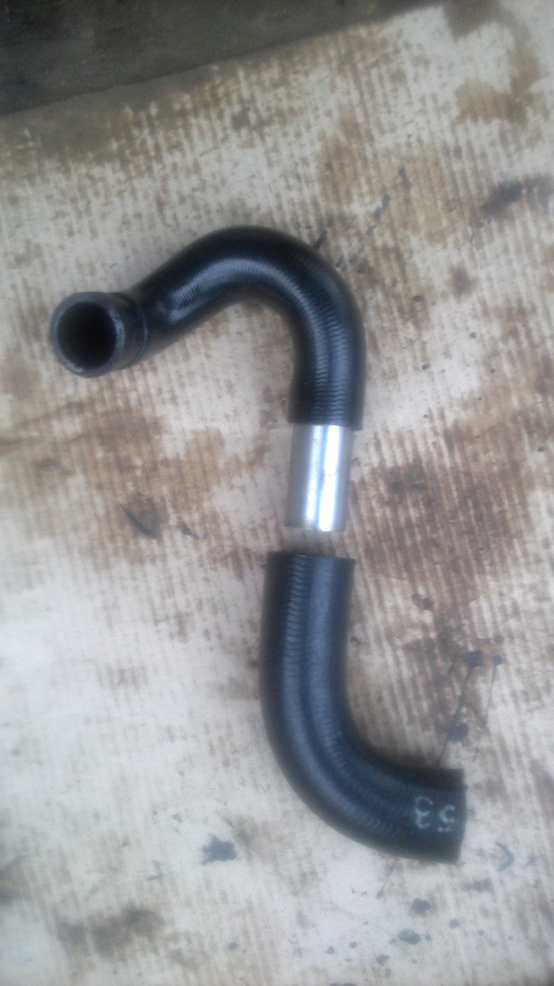

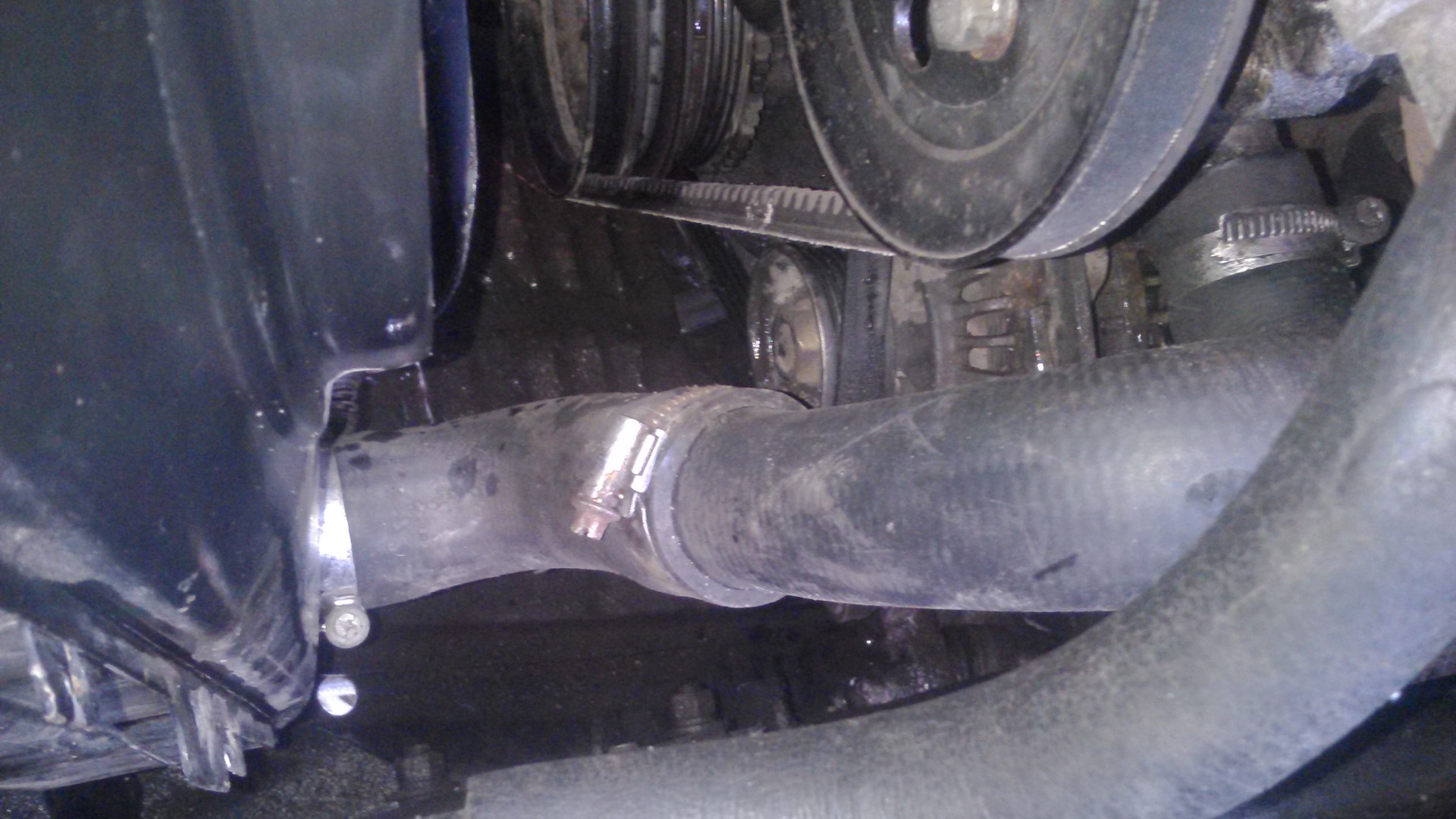

Единственное, что пришлось доработать- это нижний патрубок.

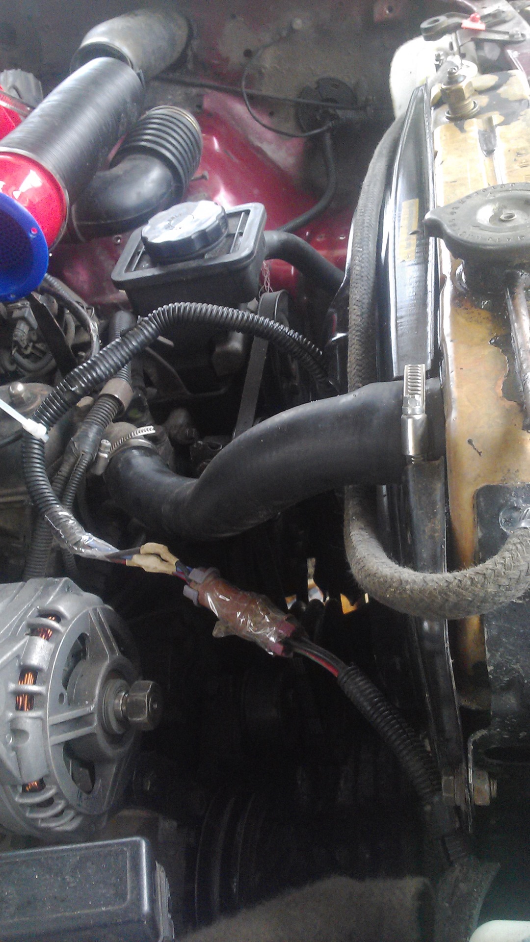

И ещё скрутить провода на вентилятор(который тоже в комплекте прибыл из Красноярска).
Две скорости, пока не подключал(смотрите продолжение в части2).
(ценник указан с учётом оплаты за пересылку из Красноярска и покупкой 10л. антифриза+ потрубки).

На емексе аналог радиатора дир стоит 4 тысячи рублей, новый. Почему все суют от уазика? Тем что он медный и можно его паять?
Заводской радиатор вполне справляется с поставленной задачей. За 80 тысяч пробега ни одна капля не упала с него и вообще с системы охлаждения.

Я вообще хотел трёх-рядный УАЗ, но подвернулся этот! Родной, штатный слишком хлюпкий и не надёжный! Правильно выразился на эту тему Женёк ekuzmichev11 .Я вообще стараюсь Китайские запчасти не ставить! Лучше наши или тойота!

А про 2-е скорости… Вот, все говорят, но у меня походу, либо эта хрень не работает, либо я — невнимательный…)))) такое ощущение, что карлсон, если закрутился, то всегда с одной скоростью…)))) А если не успевает в жару — второй (колхозный) поможет…)))))

Достаточно одной скорости, иначе недогрев может быть. Хотя смотря какой термостат стоит.
Да, скорее всего верно! Термостат штатный стоит! Сегодня весь день ездил-всё как обычно!

не пуха!а вентилятор то подключил?
Да, подключил, но пока только с одной скоростью! В Москве попрошу Серёгу и мож он подключит две!
