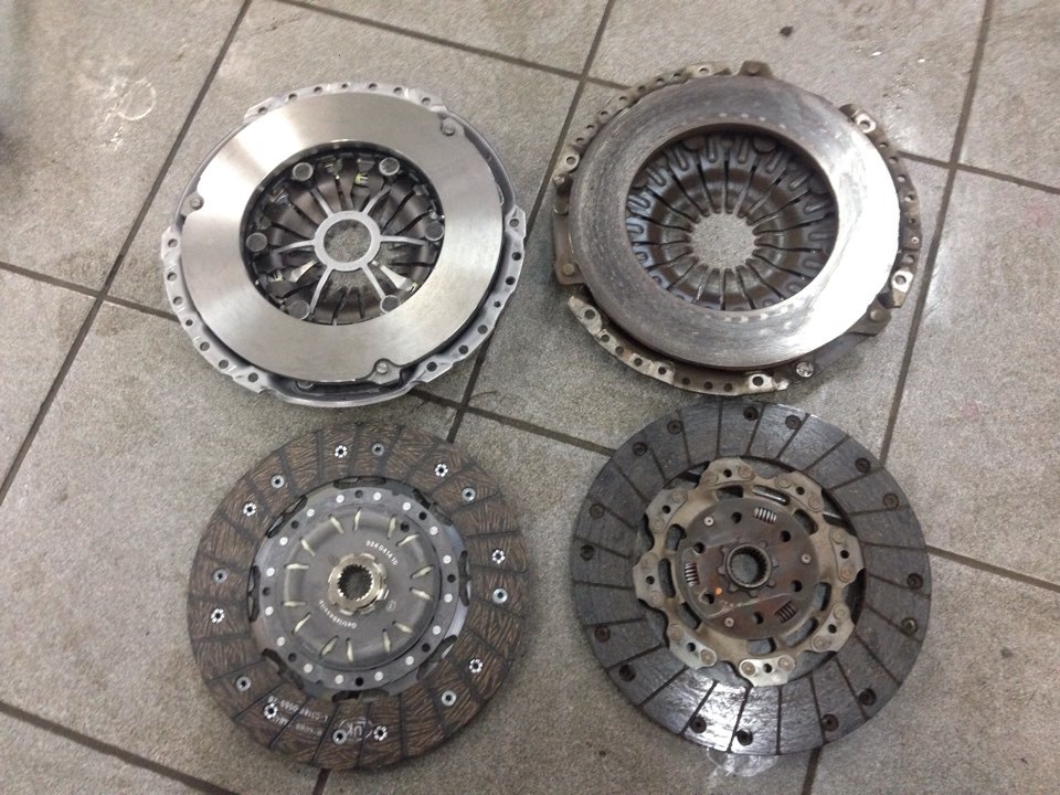

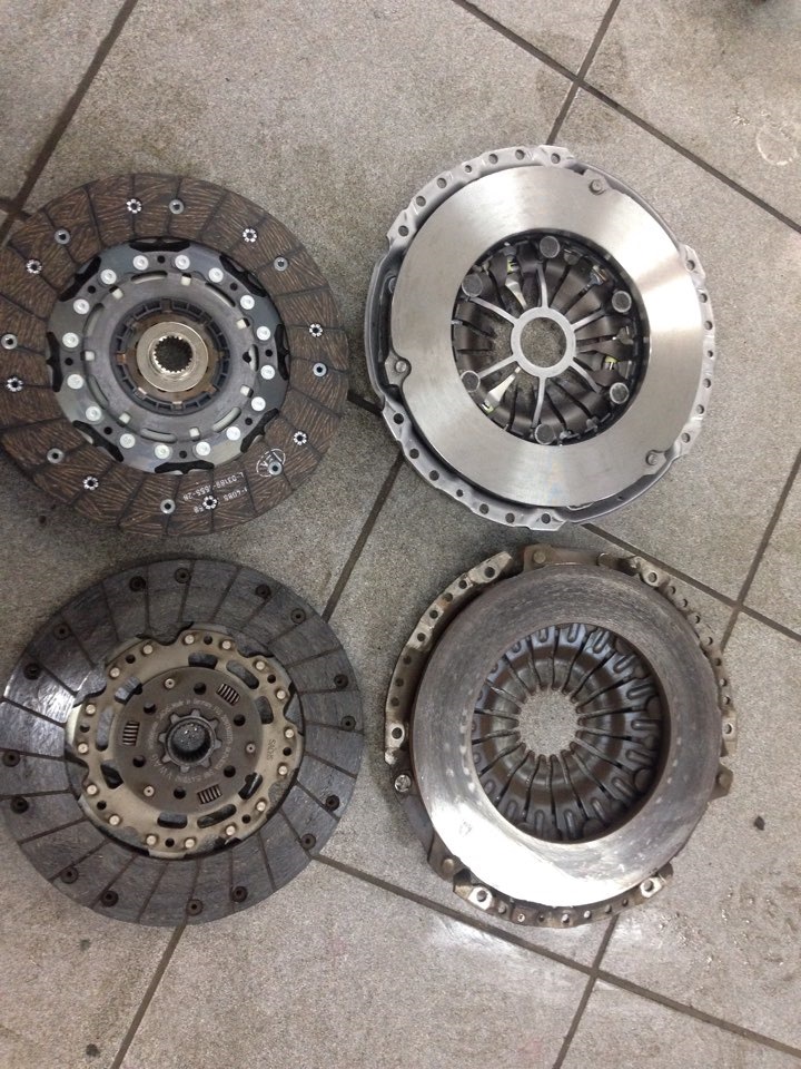

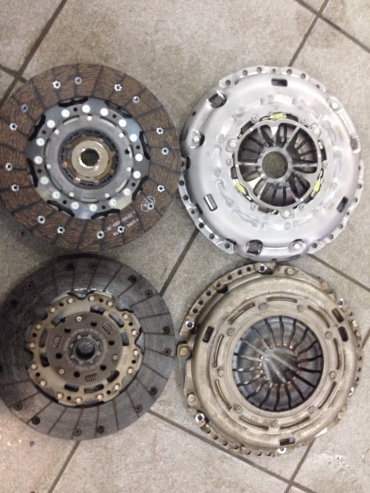

Всем привет) небольшой тизерок в массы, наверное итак все уже догадываться что о ст3 уже вот вот будет пост, ну немного попишу ещё. Купил сцепление от s3, на вид гораздо массивнее чем сток, хотя он ещё в полном порядке, но на ст3 сдохнет быстро.
Мне когда тоже меняли. Сняли, говорят: " А что с ним не так?" " А маховик и выжимной ваще зачем менять? Делать что-ли нех! ?" Маховик ваще новенький был. Диск с корзиной тоже ничего. Но букс адский был на 5 передаче!)

Как сцепа себя чувствует? Сколько прошла? Маховик не менял?
Сцепа еще жива, ? С лаунча стартуешь?
У тебя ж 240мм?

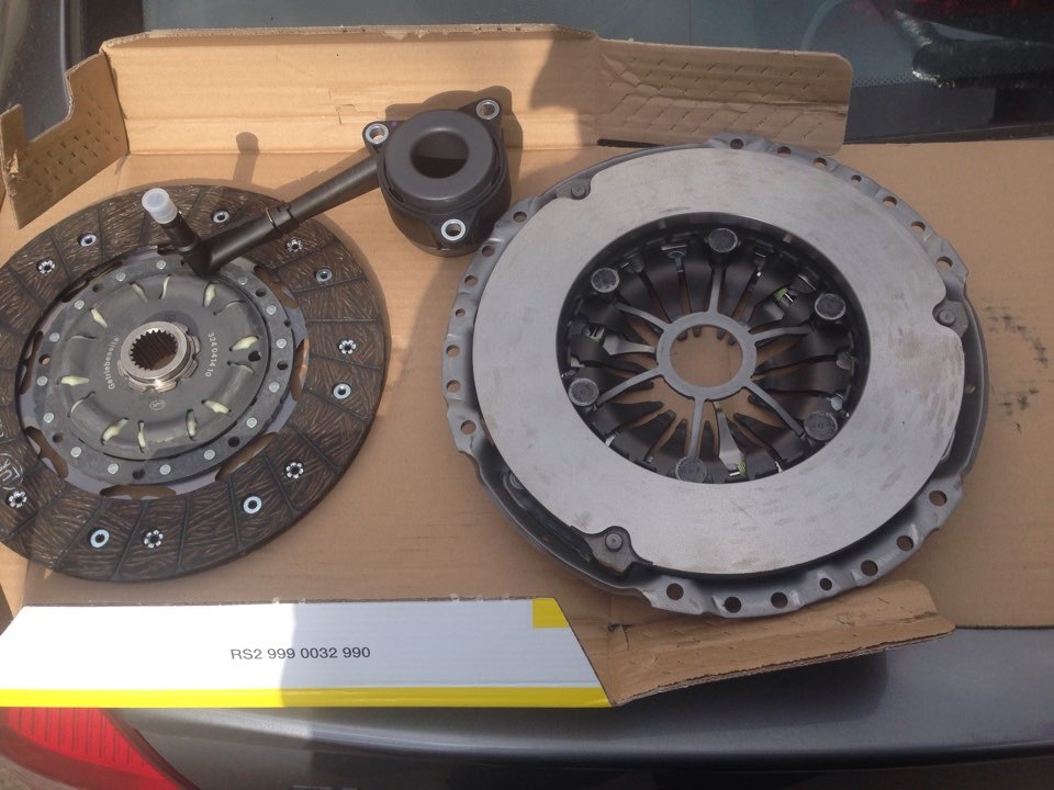

Этот комплект болт он стаёт? На RS тоже можно?
Да, 240, под 6мкпп 4вд,
Насчёт рс хз
Понял, спасибо!
Это видимо из-за слабой корзины было, она очень хлипкая

Мне кажется оно уже не в порядке)
Ребята в сервисе сказали все норм ещё ездить и ездить ему.
к сожалению.у меня когда буксовало и его сняли тоже удивились. я так понимаю не хватает ему прижимной силы + малейший износ и сразу буксы начинаются.

Тоже взял такой комплектик
Говорят неплохой, живёт долго
Еще не ставил, думаю на неделе запилю, момента хватит по крайней мере мне для ихи
Проверим сколько на к04 проживет)

Не, я себе ставлю полноценную к04.

Был у моего знакомого такой комплект на К04…с места рвать с педалей будеш — быстро сдохнет
а маховик остается сток?
Он как новый)) 50ткм на стоке в режиме пенсии откатал
