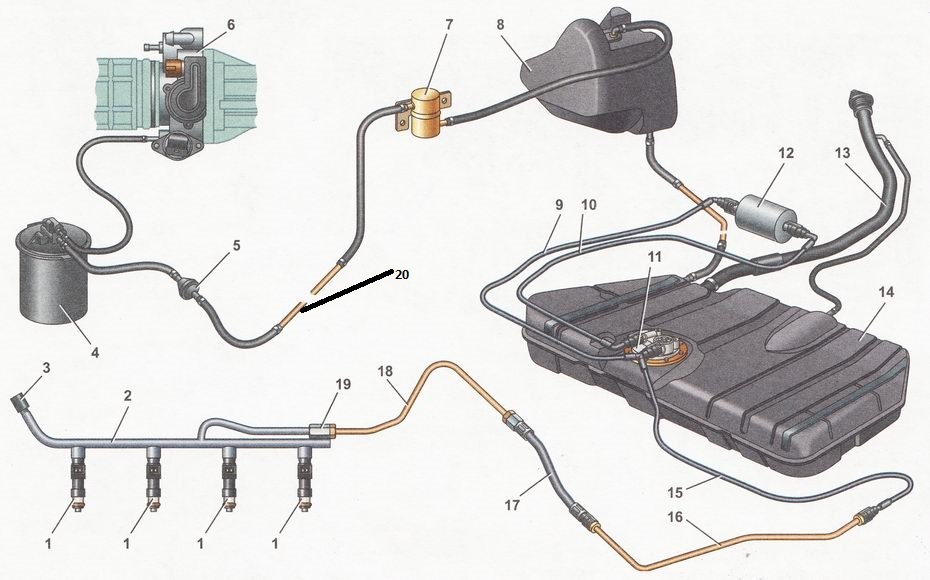

Наши инженеры решили упростить систему питания автомобилей ВАЗ, и изобрели топливную систему без обратки.Мой автомобиль не стал исключением. Но для турбо мотора обратка должна быть обязательно, т.к. регулировать давление топлива соответственно давлению наддува без неё никак не получится. Но есть и хорошая новость, в нашей системе питания присутствует Адсорбер…Для нас он не нужен, а вот для реализации обратки как раз то, что нужно. Для начала рассмотрим систему питания двигателя ВАЗ 21124
Топливный насос нагнетает по топливопроводу 10 топливо в фильтр 12, затем по трубке 9 через тройник подключается к встроенному регулятору давления топлива(далее РДТ) и соединяется с трубкой 15, и далее через разъемы подключается к топливной рампе 19, тем самым благодаря тройнику в системе поддерживается примерно постоянное давление 3.8 Атм.

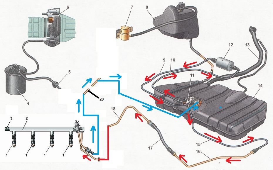

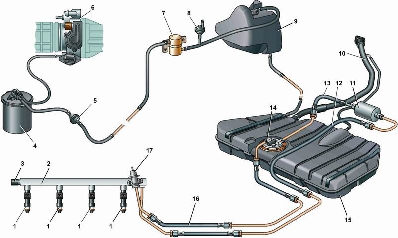

Теперь рассмотрим систему питания 2110 (с обраткой)
Топливный насос по трубке 13 нагнетает топливо в топливный фильтр 11, и далее по трубке 12 поступает в топливную рампу 2, в топливной рампе присутствует РДТ 17, через который лишнее топливо сбрасывается по трубке 16 обратно в бак.Давление в такой системе постоянно и равно 3.5 Атм независимо от атмосферного давления, т.к. РДТ имеет соединение с впускным коллектором.
Теперь что нам нужно для организации обратки на безобраточной системе.
1.Шланг топливный 21101-1104218 .С одной стороны гайка, с другой БРС.
2.Заглушка в тройник трубок возле бензонасоса.(берется топливный фильтр и везется к токарю, он вытачивает заглушку по форме штуцера топливного фильтра.
3.Шланг Ф 8 мм, и 6 хомутов.
4.Прямые руки и часа 2 свободного времени.
Теперь приступаем к организации обратки.
1.Тройник 11 снимается, и в него вставляется заглушка, выточенная токарем.
2.Снимаем бензонасос, и выкидываем РДТ
3.Берем купленную шлангу 21101-1104218 и отрезаем БРС (его не выкидываем, он нам пригодится)
4.Устанавливаем рампу старого образца
5.Металлическая трубка 20 идет от подкапотного пространства до отстойника адсорбера 8. В районе моторного отсека перерезаем трубку и прикрепляем шланг 21101-1104218 на хомуты, с другой стороны прикрепляем к обратке рампы старого образца.
6.В районе колдуна также перерезаем трубку 20, берем купленную шлангу Ф 8 мм и при помощи хомутов соединяем их.Другой край резиновой трубки заводим между баком и кузовом к бензонасосу, присоединяем БРС и надеваем на штуцер бензонасоса, где раньше был штатный РДТ.
Всё.Теперь у нас безобраточная топливная система превратилась в обраточную.
На приоре сделать всё гораздо проще, т.к. там магистраль адсорбера идёт пластиковая и уже имеет на краях БРС. А так, система переоборудования такая же, что и здесь.
