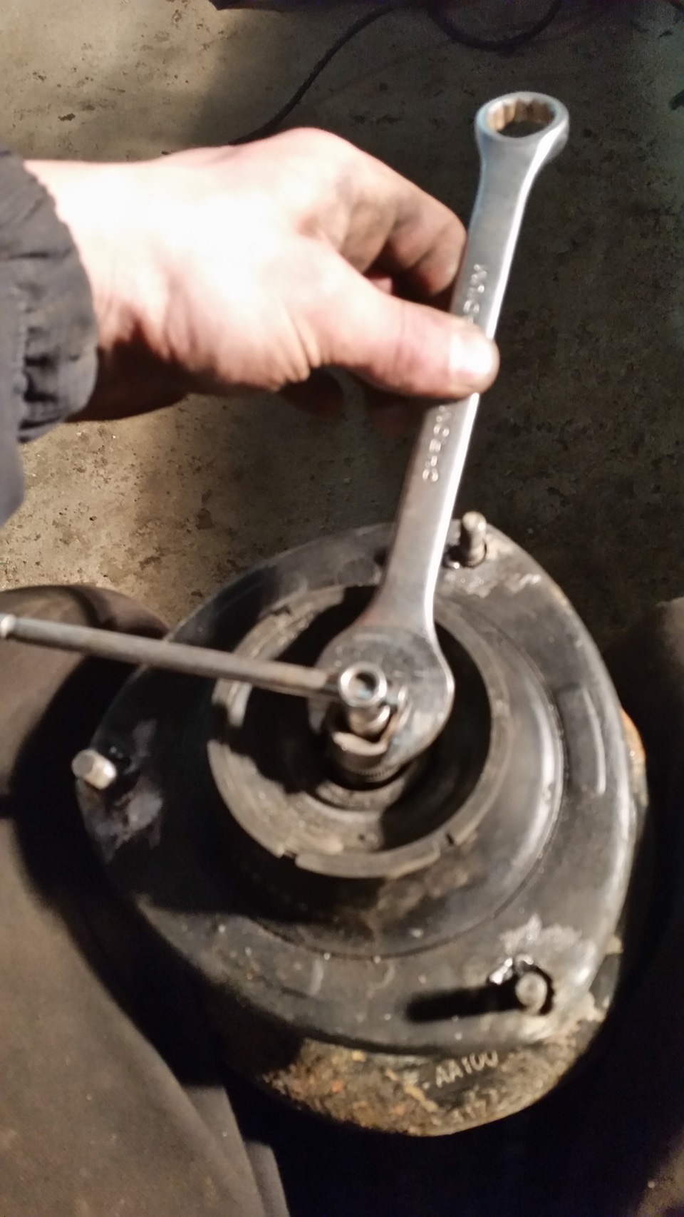

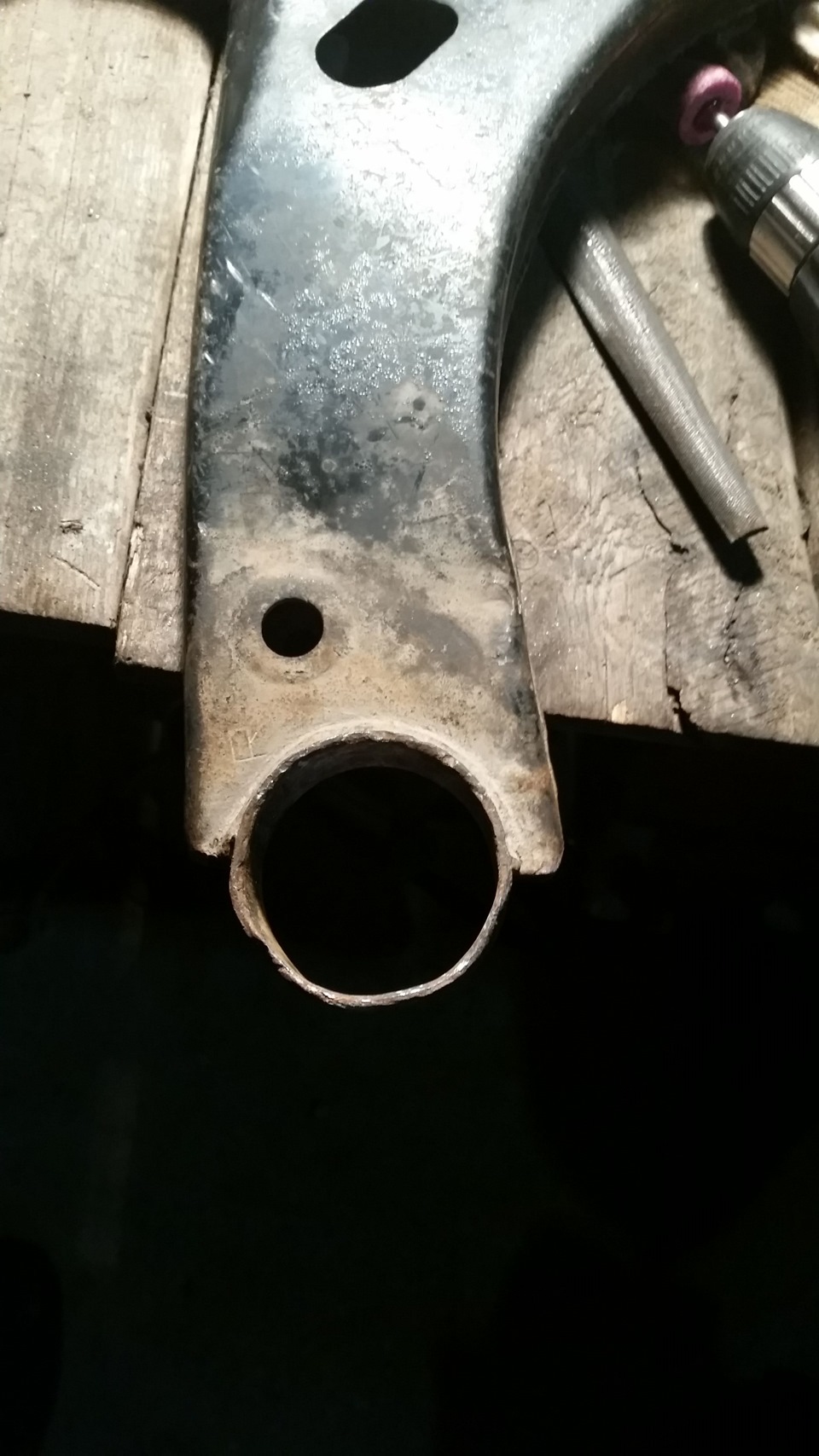

Заменил стойки стаба заодно, могу сказать одно про них: С левой стороны менял весной на фебест, и о чудо, одному пальцу был капец, а со второй стояла еще родная и была рабочая, но нельзя было открутить, пришлось спилить.Решил поставить СТР, по отзывам отличные.

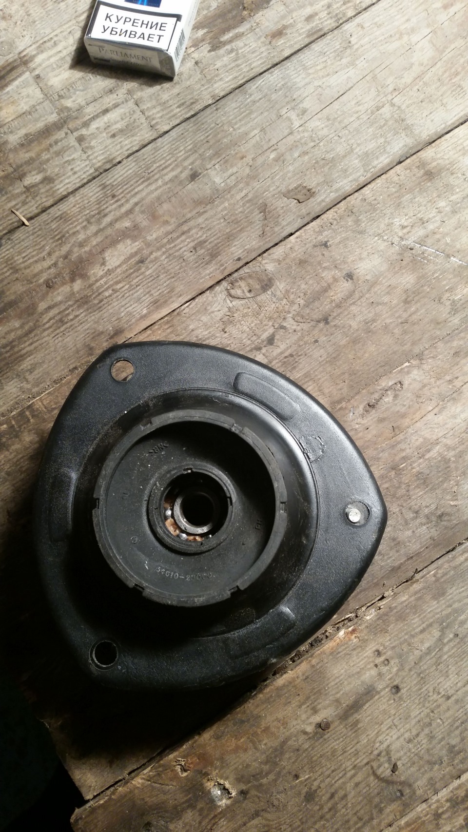

По примеру MAX-636 с форума, купил опорники от санта фе, немного пришлось поколхозить(но оно того стоило).По цене они 900р за штуку вместе 4000.Но есть небольшие нюансы, такие как открытый подшипник(надо набить его смазкой чтоб не попадала грязь) и отверстия под болты немного разсверлить(примерно по 2-3мм по треугольнику в сторону конуса). Можно было просто купить новые болты с гайками, но я пошел по пути Макса и приварил на место родные шпильки.

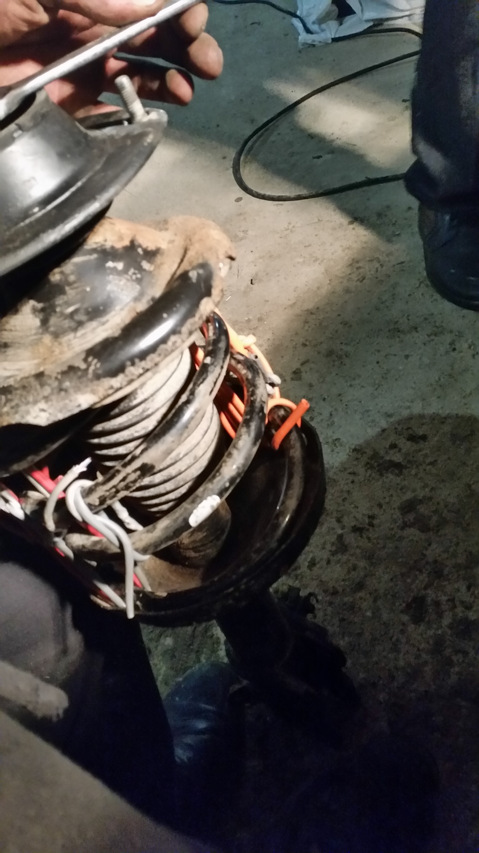

У нас всего 5 витков, а сжать можно 3 и этого мало для того чтоб поставить опорник.Я извращался с проводами сжимая до нужного размера и потом ставил на место без съемников, т.к. они мешают упираясь в чашки.Вторую стойку отвез и сделал в сервисе за 500р)))).
Неделю проехал после переборки подвески и что могу сказать:
1)ничего не стучит, тишина аж не нарадуюсь, опорники отличные
2)все кричат что жестче на полиуретане, а нихрена, она просто собранней и более упруга.Вообщем мне нравится))).
3)Передок стоит высоко и комфортно, даж не цепляю ничего)))
П.С. Можь что то забыл, добавлю и если кому нужно
Hyundai/Kia 54610-26000 Опора переднего амортизатора

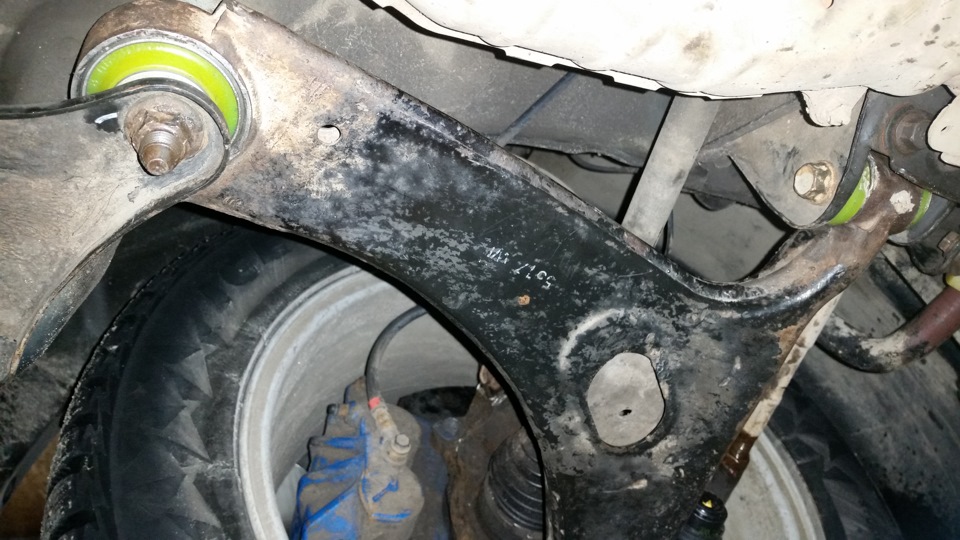

Точка Опоры 8063067 полиуретановый сайлентблок
Точка Опоры 806473 сайлентблок

привет, в рычаге задний большой сайлент, у него металлическая втулка вынимается или залит в единое целое?
Вынимается.из двух частей.есть цельная, та что подороже

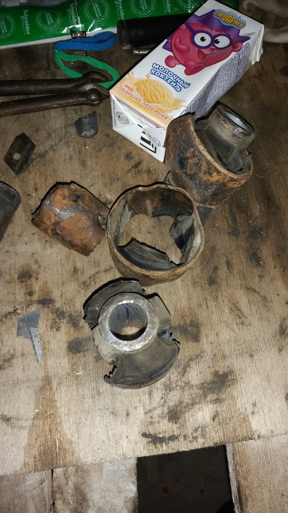

Отличный опыт. Жалею что раньше не зашел почитать и заказал опопники, втулки, сайленты и тяги стаба фебест. Токое овно. Сразу после замены стук появился. Оказались втулки жидкие совсем, а через месяц и вертикальный сайленблок порвало. Ставлю обратно оригинальные втулки, поджимаю резиной от камеры и заказал сайленты в точке опоры. Теперь думаю что с опорниками делать. Наверно закажу. Кстати, при их замене выяснилось что чашки выгнуло и пришлось их выбивать на место что бы опорники вытащить, в противном случае разъехавшиеся шпильки не давали это сделать. Так что обращайте внимание на чашки.

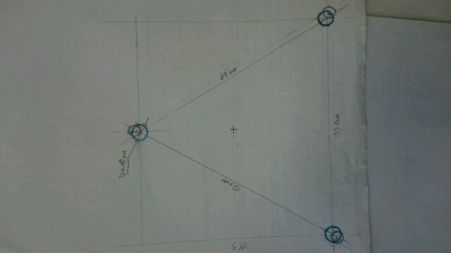

Был опыт полиуретана на аутбеке, не понравилось( А вот с опорами интересно! На фотографиях не совсем понятна на сколько необходимо рассверливать, смещать отверстия под болты. Можно чуть подробнее описать в ответе на сообщение?
Шпильки на наших под 8, а на новых под 10.Можно просто на болы поставить, а я выбил старые шпильки и приварил их по месту на новые опорники.А рассверлить вот листочек что мне дали…
Понял, спасибо огромное!
