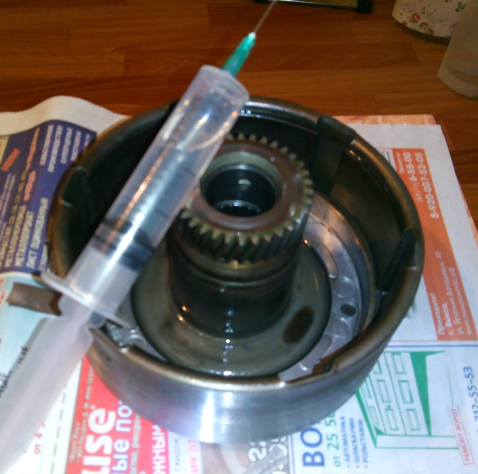

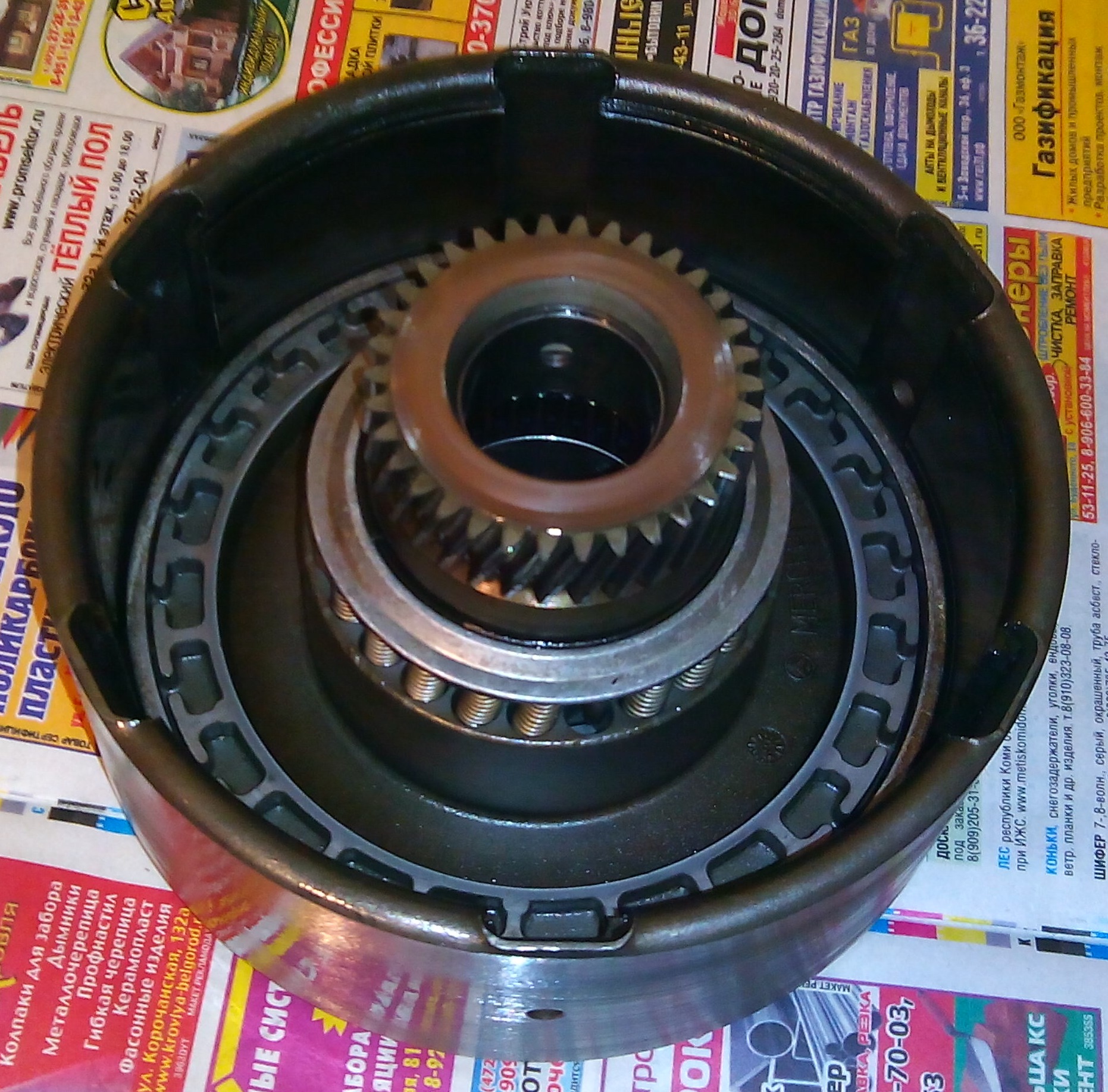

Итак, берем муфту К1, из которой уже вытащены фрикционные и стальные диски, новые диски отмокают в АТФке в течении минимум часа. Пока они мокнут, проверим саму муфту. Внутри нее виден собственно поршень, который и толкает диски до их сжатия.
Давление в этот поршень подается через отверстия на внутренней поверхности барабана, уплотнение при подаче осуществляется теми самыми белыми компрессионными кольцами, которые мы уже проверили и поменяли.
Поршень удерживается стопорным кольцом и возвращается обратно пружинами. Пружины эти могут быть не все, пометьте места на поршне, где пружины отсутствуют, и поставьте также при сборке. Это делается для балансировки.

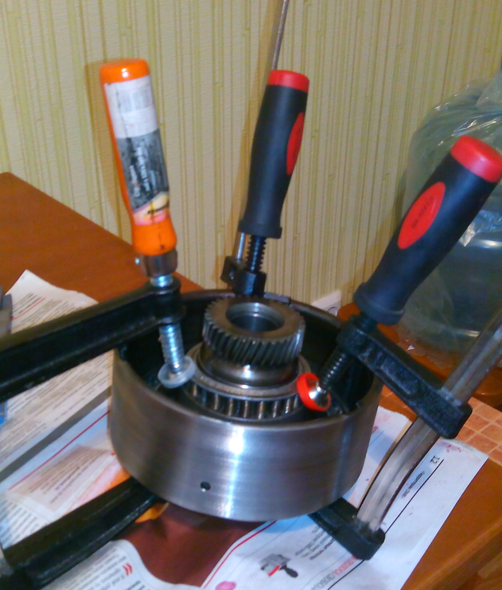

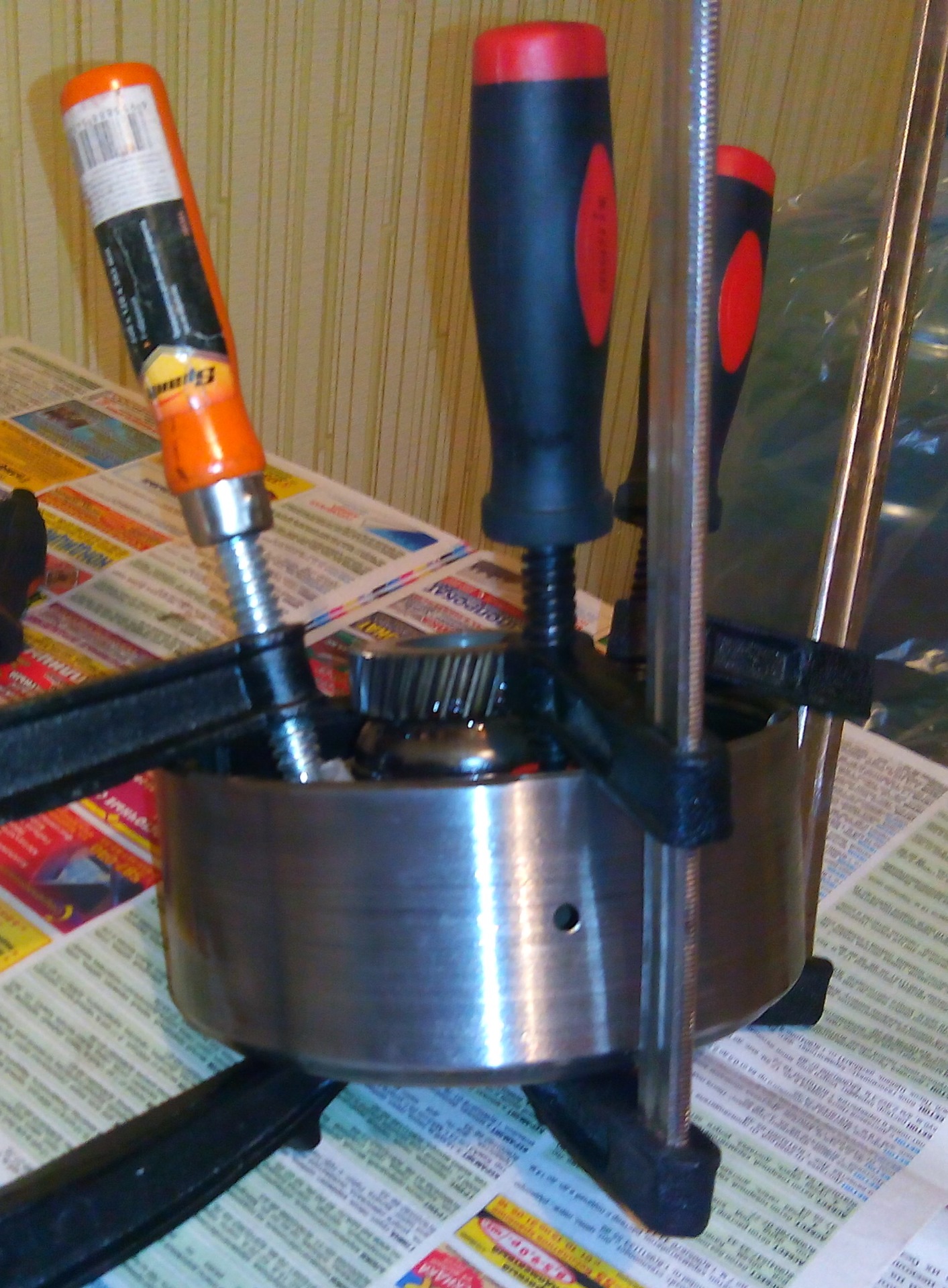

Сжимаем пружины и снимаем фиксатор поршня. Лучше, конечно, использовать нормальную оправку, но дома ее нет, а струбцины есть.

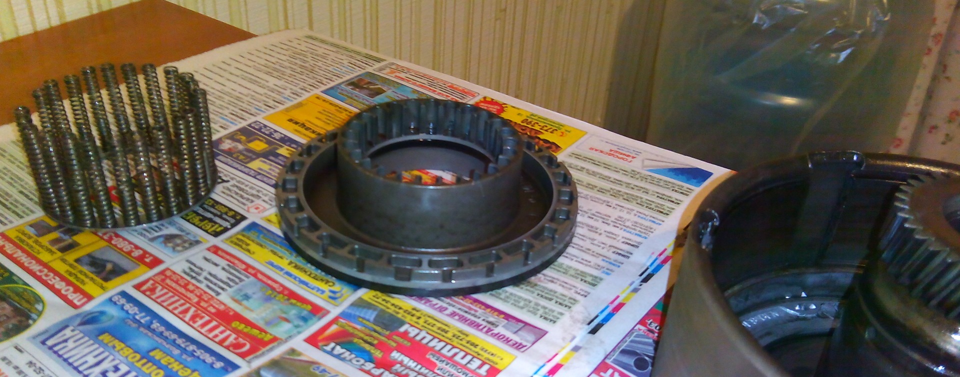

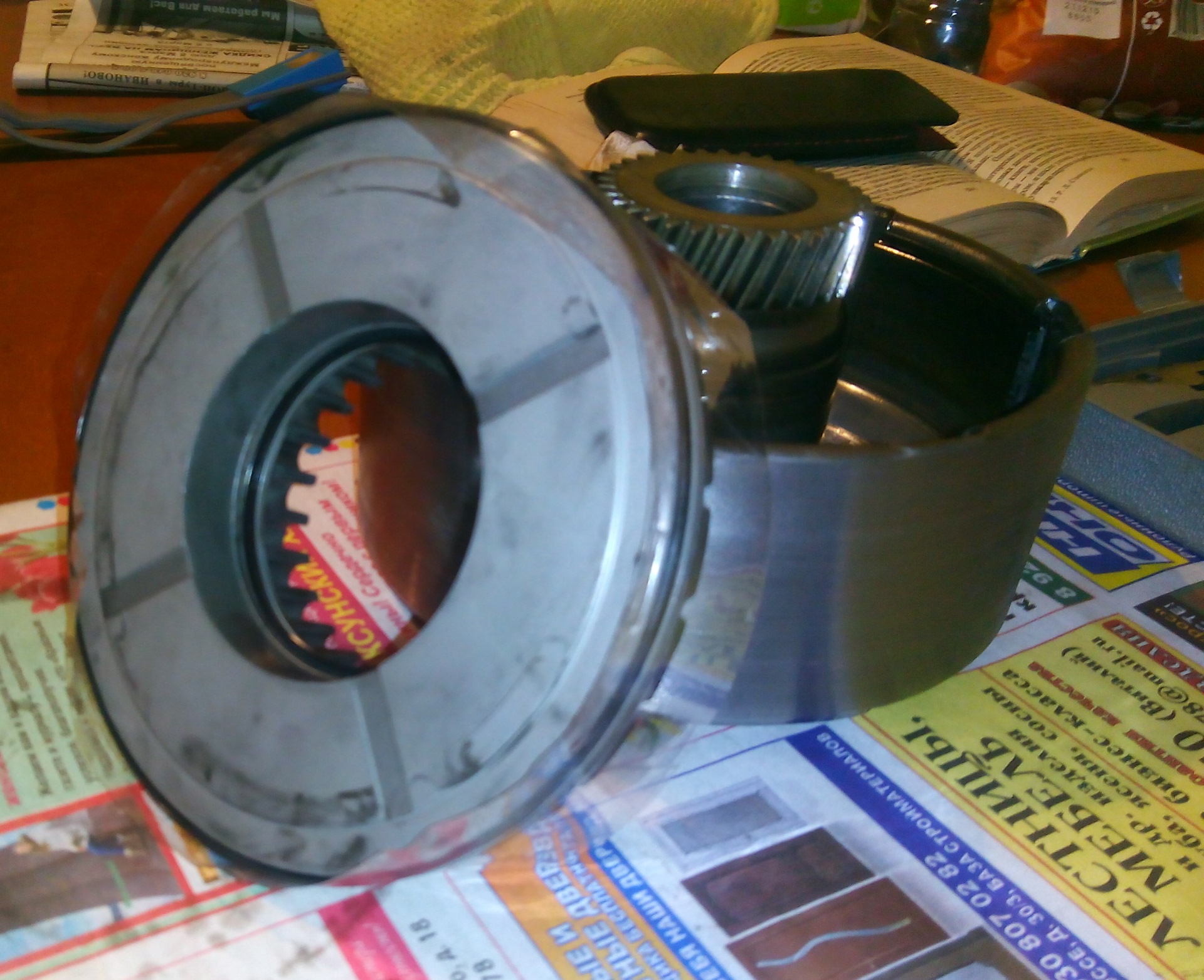

Разбираем муфту на составляющие. Поршень вывалился под своим весом, что уже говорит о потертых его манжетах.
В муфте под поршнем видим направляющую поршня. Она бывает двух невзаимозаменяемых типов. С фиксацией стопорным кольцом и с фиксацией заклепками. Под этой направляющей есть также манжета. Ее проверяем, заливая в муфту что-нибудь типа керосина и смотря протечки.
Конкретно с муфтой на фото проблем в этом отношении не было. Однако с коробкой, что я описал вначале, такая проблема была. К сожалению, фото нет. Но в данном случае необходимо рассверлить заклепки, вынуть направляющую, поменять манжету и поставить направляющую на болты, сточив их сверху. чтобы они не мешали ходу поршня. Постараюсь в следующий раз сделать отчет и на это действие.

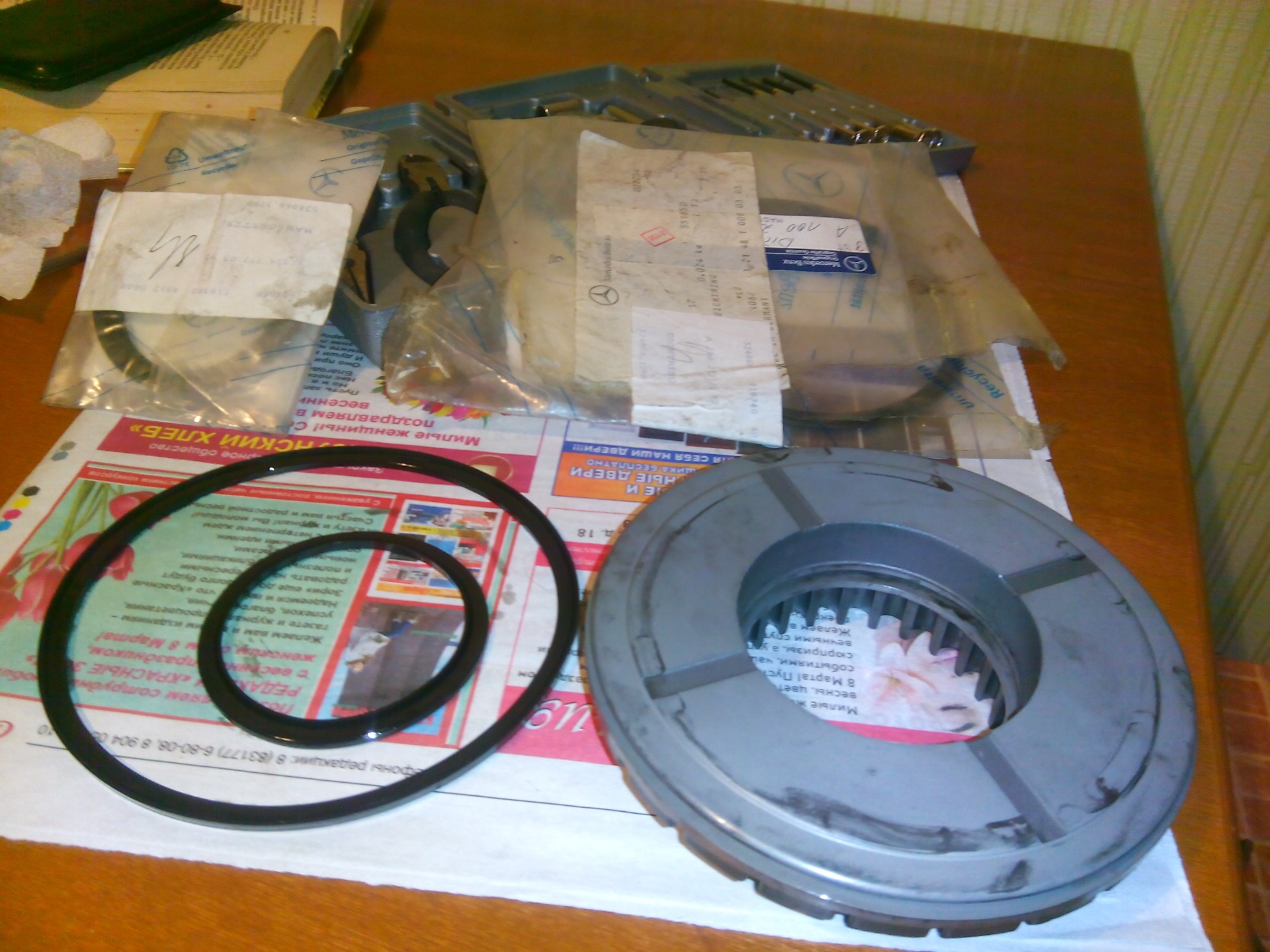

Берем новые манжеты и надеваем их на поршень выступом вниз.
Смазываем манжеты и места, на которые они будут садиться АТФ. Далее поршень надо вставлять крайне осторожно, без усилий и перекосов, т.к. с новыми манжетами он садится очень плотно и вывернуть манжеты можно запросто. По хорошему надо использовать установочную оправку. Выйдем из положения, обмотав поршень по внешней манжете скотчем. Поверхность барабана, на которую садится внутренняя манжета, также обмотаем скотчем. И плавно, без перекосов, при необходимости заправляя нижний край скотча в направляющую, вставляем поршень. Если его не перекашивать, то в таком виде он ставится без усилий. Но поймать такой момент без перекоса трудно.
Ставим на место фиксатор поршня с пружинами. 7 раз убеждаемся, что фиксирующее кольцо село в канавку по всей окружности. Если кольцо деформировано — менять.

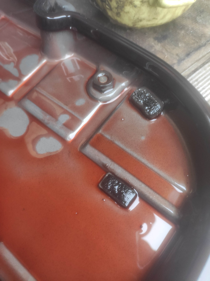

При прошлой сборке вложил пару магнитиков в поддон, в итоге такие ёжики.
А откуда она, стружка, при ремонте нашлось?
Это от шестерни скоростного регулятора. А перед этим лопнувшее конусное кольцо накрошило алюминия…
Если так, это все упало в поддон и осталось на фильтре. В магистрали масляной быть не должно крупных фрагментов.
И ещё в мануале по ремонту написано: при наличии в поддоне металлической стружки — гидротрансформатор нужно вскрывать, ибо вымыть её не возможно, есть ли смысл установить магистральный фильтр в магистраль охлаждения масла?
ну если прям много стружки, то гидротранс легче поменять. Они бу недорогие. А если немного, то через 500-1000 км вытряхнуть сеточки в заднем маленьком гидроблоке.

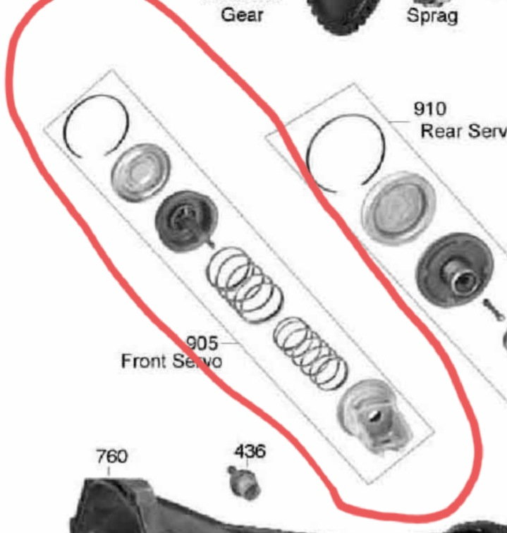

1-2 это ленты. Манжеты поршней приводов лент менялись? Реактивные клапаны приводов лент проверялись? Зазоры на лентах проверялись? Привод ленты В1 с автоподводом?
Манжеты менялись, реактивные клапана снимал проверял, все ок, зазоры на лентах минимальные, привод ленты В1 — не совсем понял вопроса, можете пояснить?
Вот тут описал этот момент www.drive2.ru/l/556510114891169999/

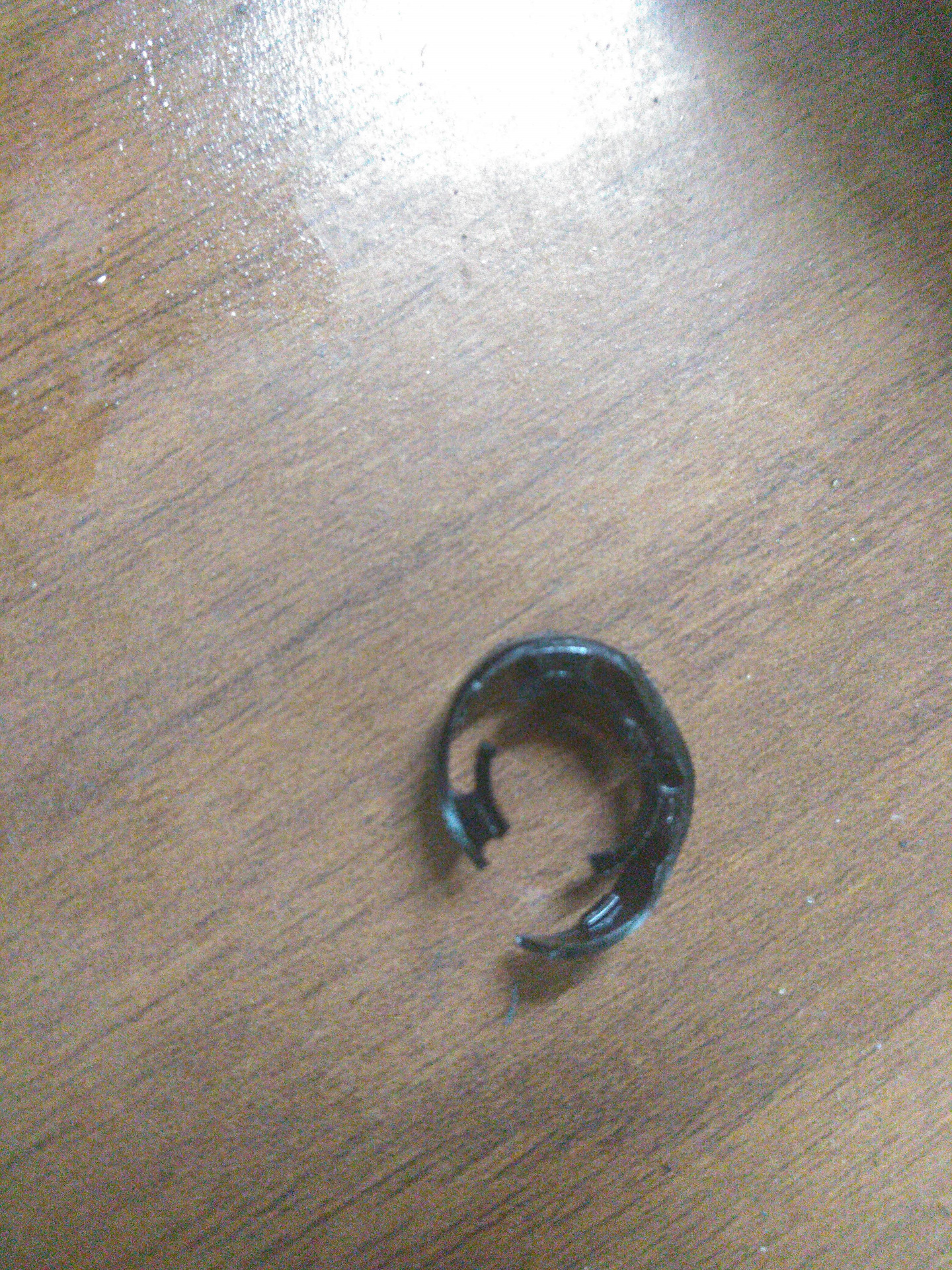

У меня вот так.
Не подскажите откуда это могло выпасть?
Это фиксатор штока реактивного клапана В1 или В2.

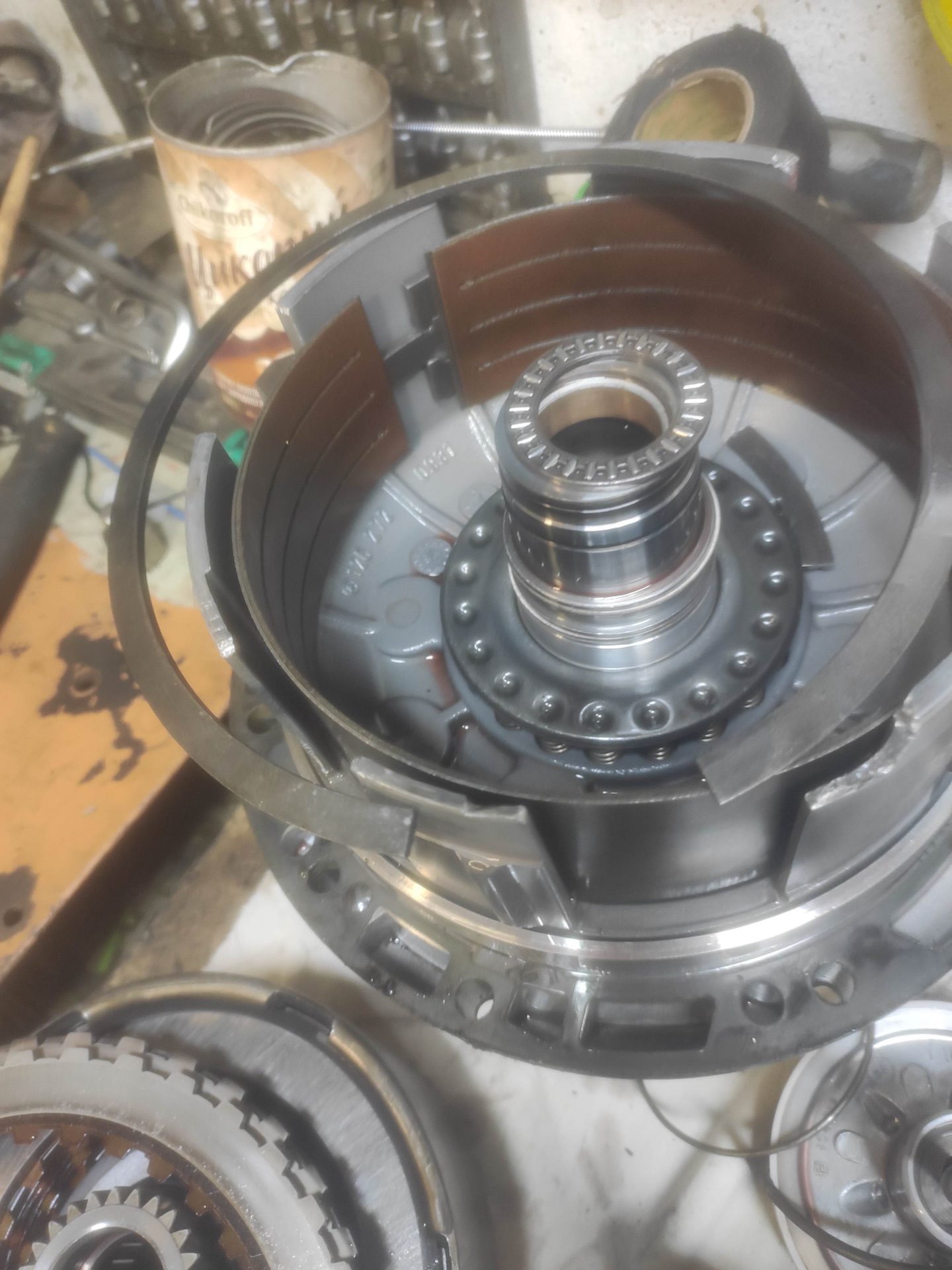

Подскажите, сколько должно стоять железных дисков в к1 на 5фрикционов? У себя достал 7, хотя если складывать и чередовать фрикционы железо то должно быть 6…
Если считать с конусным пружинным диском, то 7. Если полноценные диски там у тебя, то кто-то похоже просто толстый диск двумя тонкими заменил.
Этот конусный диск конусом куда ставится? Его нигде ни в каком описании нету…
Есть. Номер 15.
Собрал к1 зазора почти нет. Диски сидят плотно. Это так конусный диск их поджимает?
Нет, небольшой зазор должен быть. 0,7-1,3 мм при прижатии пальцами. Фрики не волнистые?
Новые
Я и имею ввиду. Новые есть плоские, есть волной в профиле. Которые волной могут такой эффект давать.
