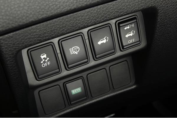

Всё собираюсь спросить, да забываю… Как пытливый фтыкатель, серым веществом я осознаю, что если что-то где-то есть, то оно ведь для чего-то нужно. Люди добрые, слева снизу от руля есть двухступенчатая ниша с кнопочками.

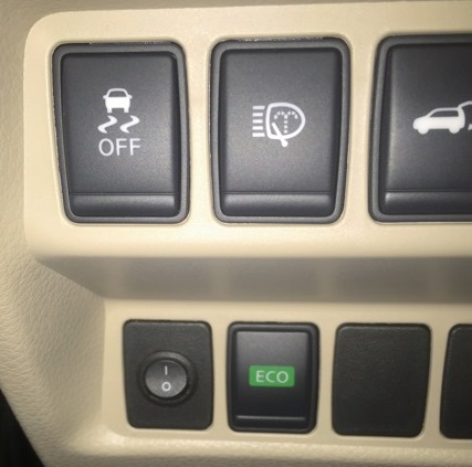

В моей комплектации верхний ряд полностью занят. На нижнем же ряду из четырех мест под кнопки одно занято выключателем экорежима, три посадочных места заглушены. Под панелью обшивки есть несколько пустых колодок с проводами. Скажите, на каких копеечных кнопках опять сэкономил Ниссан (по типу продажи за отдельную нехилую денюжку копеечного пучка проводов и релюшки комплекта автоскладывания зеркал)? Что туда можно/нужно ещё подключить? У товарища s0rrysv есть пост про отключение штатных парктроников Отключаем парктроники, насовсем. .
Идея лично мне понравилась, но непонятно, почему пришлось колхозить неродную кнопку, даже при наличии родной. И что это за вариант на подключение пимпы через гирлянду реле, который отказывается делать ОД… И да, таки при установке этой весьма небесполезной кнопы, остается ещё два вакантных места. Какие мысли? s0rrysv, прости, я бессовестно утащил из твоего поста фоточку, было лень бежать фотографировать.

Кнопку 25989-4EA0A отключения штатных сенсоров парктроника заказал. Приедет через месяц. Поставлю, расскажу.

Кто знает, что за кнопка самая правая в нижнем ряду на фотке? Не могу разглядеть и понять символ над словом "OFF"… Кнопа со световым индикатором, индикатор не горит. Похоже на обгрев руля, но вроде бы не оно…

Текст прост и понятен, если надо, могу перевести для невладеющих англом (хотя, с таким текстом даже гуглопреводчик справится). Неясно мне лишь одно — есть ли возможность подключения дополнительной оригинальной кнопы в нашу штатную проводку для получения этой рабочей опции.
Посмотри еще один мой ответ чуть повыше. Кратко — возможность есть. Парктроник отключается удержанием кнопки около 4-х сек.
Ок, по ходу дела, для удовлетворения потребности осталось найти каталожный номер оригинальной пимпы отключения сенсоров и нужную колодку в штатной проводке. Купить и приконнектить. Кто первый?
Сюда смотри: www.drive2.ru/l/8332529/
нужную колодку искать не надо — за блоком кнопок пустые висят, одн из них нужная и подходит только к этой кнопке.
Вроде бы, товарищ s0rrysv купил кнопку и будет пробовать воткнуть ее без того колхоза, что ему сделали.
На емексе цена сабжа 2 297 р., поставка 3 недели. У экзиста 2274 р. с поставкой месяц. Наверное, буду.
Замечательно. И фотоотчет. Возможно, можно подключить кнопку и без снятия нижней панели. Заглушку снять, воткнуть кнопку и в положении "ноги вверх" попытаться подключить к ней одну из 3-х свободных фишек, которая подойдет по форме ответной части.
Я щетаю, надо подождать Степана, у него кнопа уже подготовлена (Только у него световой индикатор вроде бы зеленый, а на твоей фотке оранжевый. Та ли кнопочка?). Как даст отмашку, что все в поряде, так сразу и мы. Господин s0rrysv, Ваш выход! И остается вопрос по оставшимся под панелью свободным колодкам — что фтыкать в них?
Партнамбер кнопки из схемы на экзисте.
Мне кацца, ничего более втыкать в другие свободные колодки не надо.
Там место под кнопку системы "старт-стоп" (на дизелях) и кнопку радара системы предупреждения столкновения (у нас нет такого).
Можно использовать свободные дырки в зависимости от высоты полета фантазии.

И еще, там возможно место под колесо управления вертикальным углом галогеновых фар.
Да, точно, видел регулятор-колесико на каких-то машинах в других комплектациях.
Стандартная кнопка — кнопка без фиксации, импульсная, причем импульс достаточно слабый, чтобы управлять реле. Эту кнопку делали чтобы управлять специальным блоком (с) инженеры автостудио. Вот поэтому и получилась кустарная кнопочка. Как предполагает владелец данного блога товарищ Ezdolet эту кнопку можно заставить работать по другому, только с помощью "Консалт" (программа диагностики, которую используют ОД), мои не хотят ковыряться, говорят, что это максимум что можно сделать =)
А так для полета фантазии, у теаны есть кнопка включения обогрева руля, если вдруг будет желание сделать обогрев руля, вполне резонно вставить управляющую кнопку в эту панельку =)
Ещё старт-стоп, но это с другим движком как я понимаю.

Например, возможна и такая комплектация: www.tflcar.com/wp-content…_nissan_rogue_buttons.jpg
Что за кнопочка с оранжевой подсветкой?
Отключение сигнала парктроника. Иконки тоже могут в разных странах быть разными.
Это отключение штатного датчика объема, которого у нас тоже нет.
Опаньки. Вот уж не подумал бы.
RomanXT
НЕТ! Смотри выше)))
Yurich213
НЕТ! Это отключение систем контроля полосности и мертвых зон!
