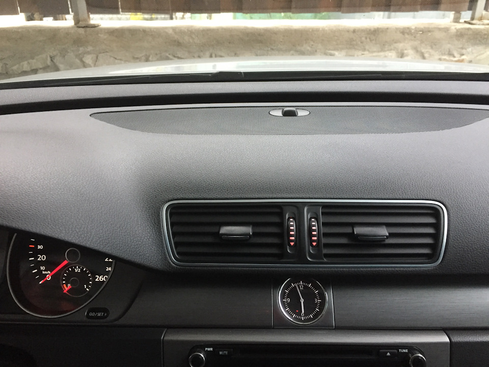

Подсветка дефлекторов воздуховодов (далее воздуховоды) должна быть во всех Б7. Должна быть, но в российских ее нет. Обделили.
Только в СС оставили. Можно, конечно, купить и установить готовые. Хоть из Германии заказать, хоть из Китая — качеством почти не уступают (оригинал как-никак), а дешевле раза в два.
Я же доработал родные. Сделал это давно, а теперь решил поделиться подробностями.

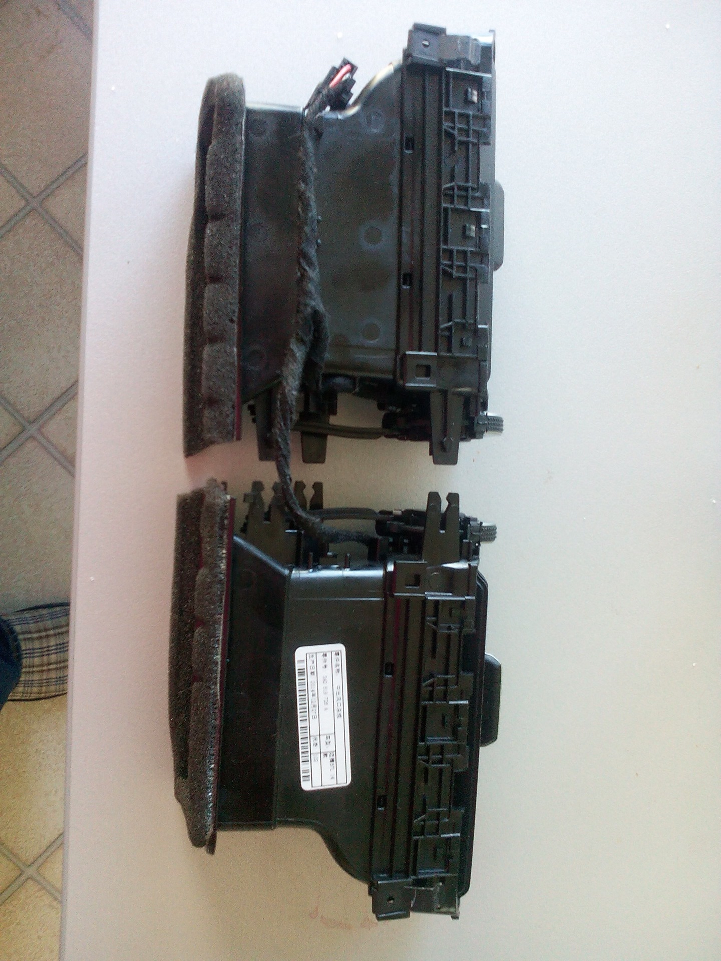

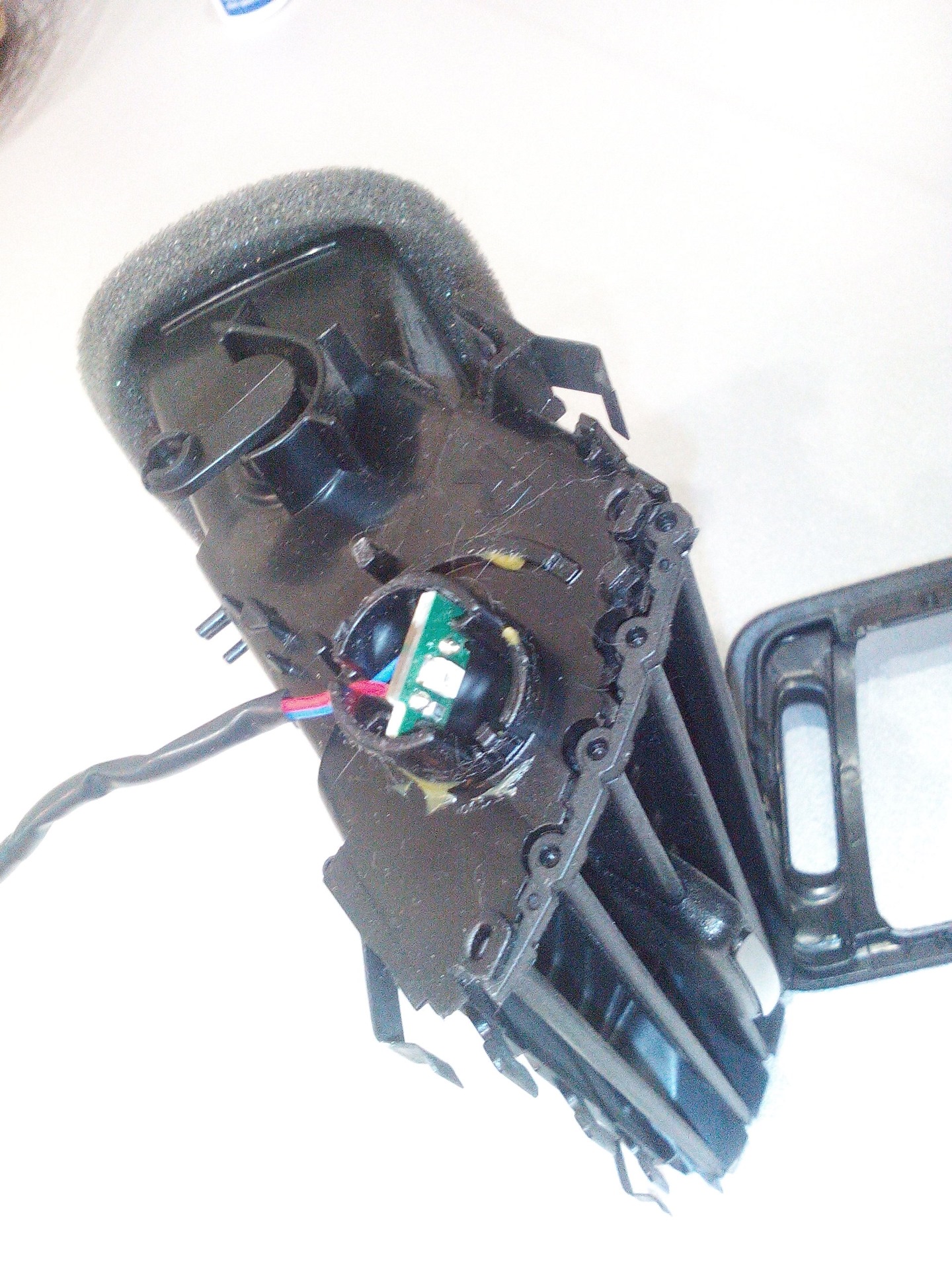

Итак, снимаем воздуховоды. Важно! Хромированные кромки воздуховодов очень нежные, повредить кромки очень легко. Снимать надо аккуратно, используя широкие лопатки или что-то подобное. Воздуховод со стороны водителя снимается совсем легко, моно просто вытолкнуть его изнутри, просто сняв крышку сбоку торпедо, где предохранители. Справа такой номер не пройдет. Центральный снять труднее всего.

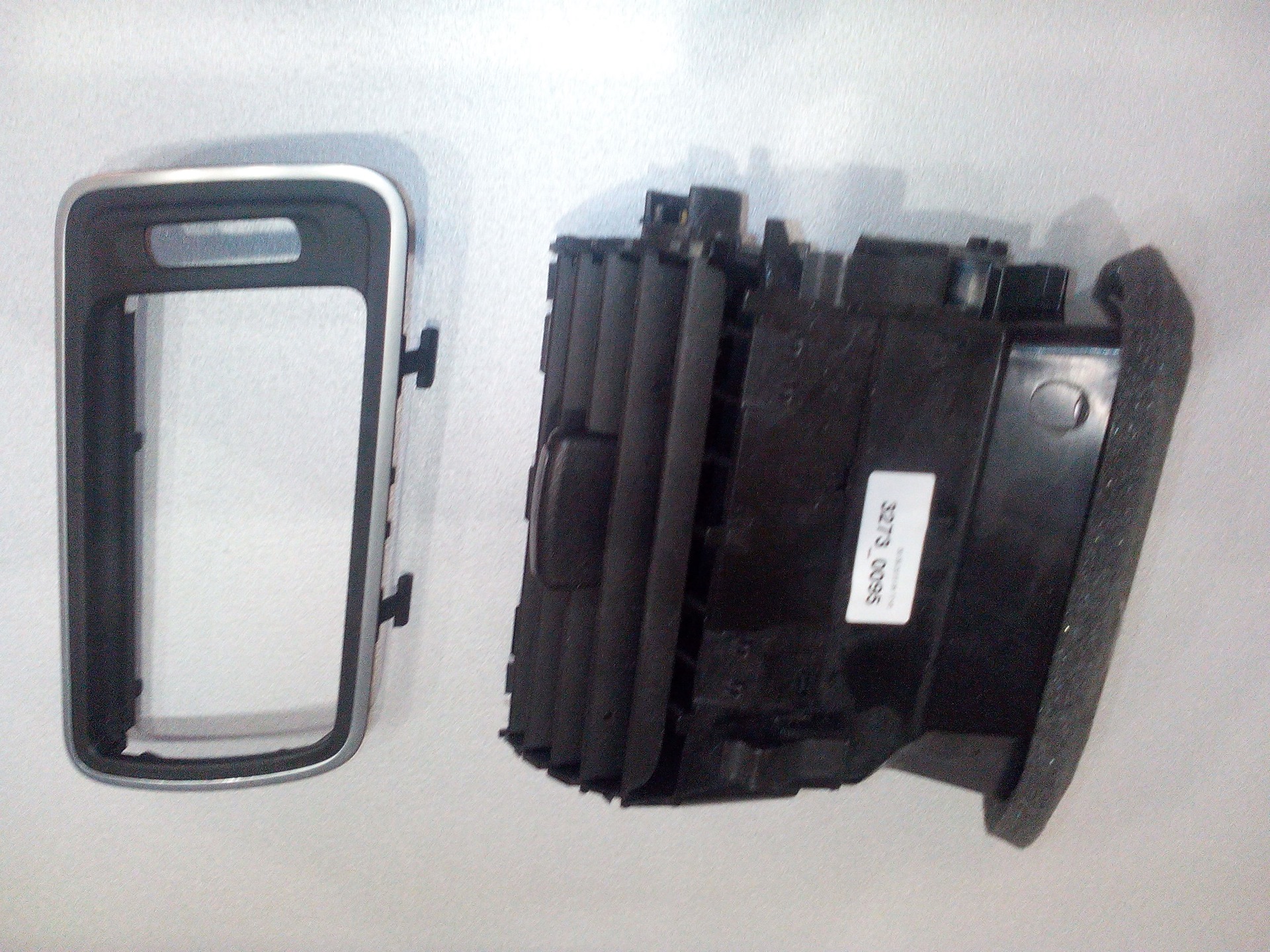

Итак воздуховоды сняли. Теперь снимаем лицевую рамку:
Сняли. Держим корпус "крутилкой" вниз и сдергиваем ее, аккуратно, что-бы не потерять фиксатор с пружинкой. Без него не будит приятного щелчка в крайних положениях.

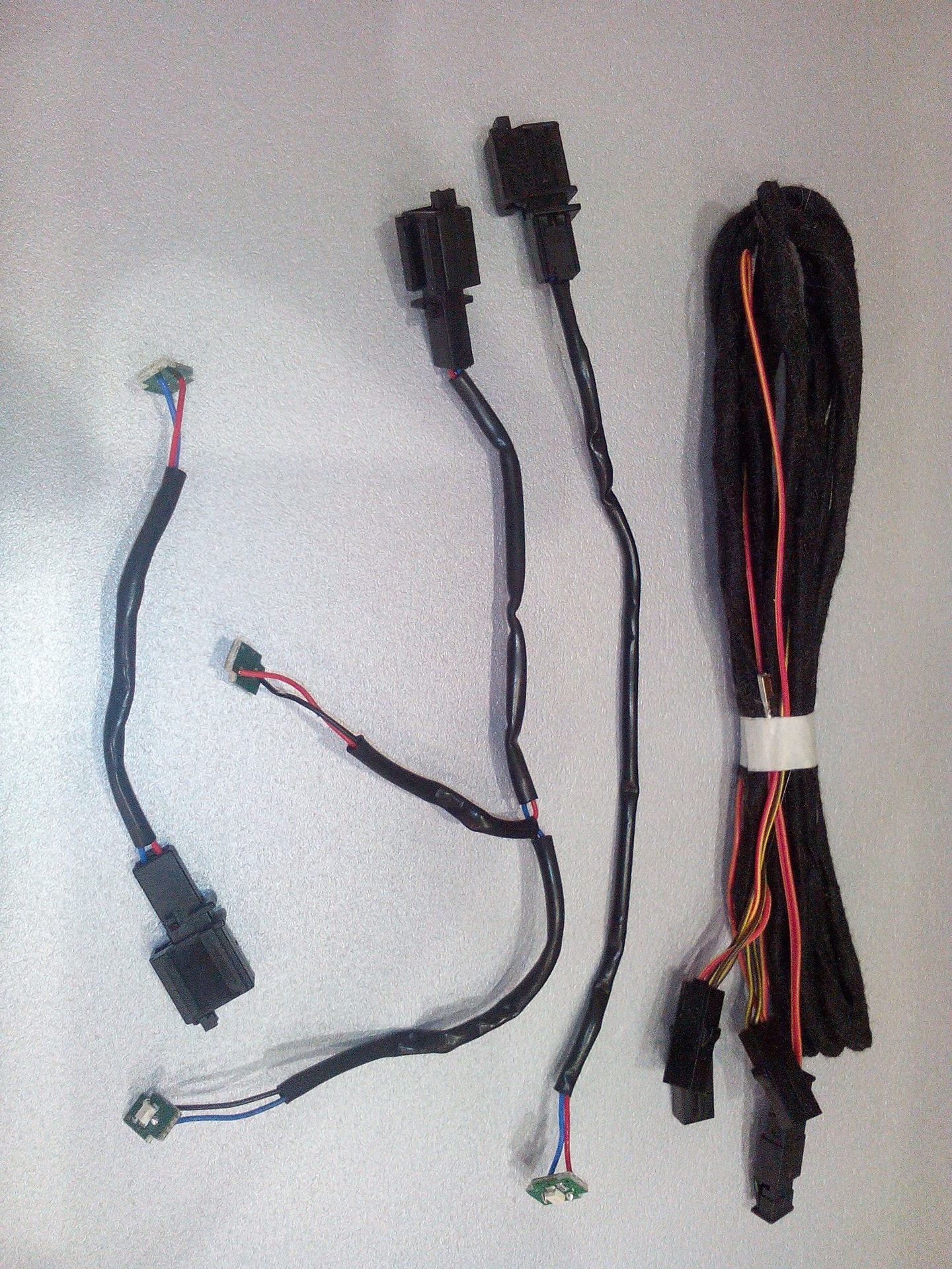

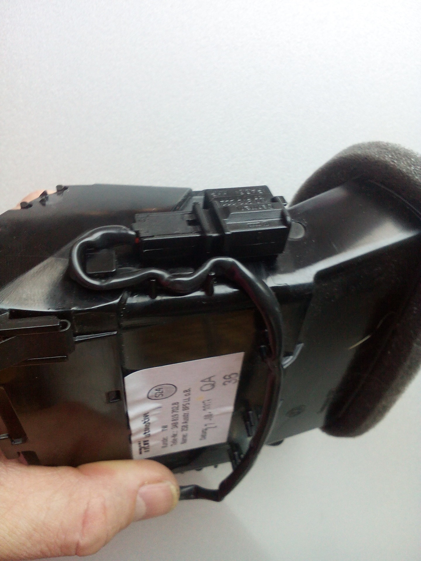

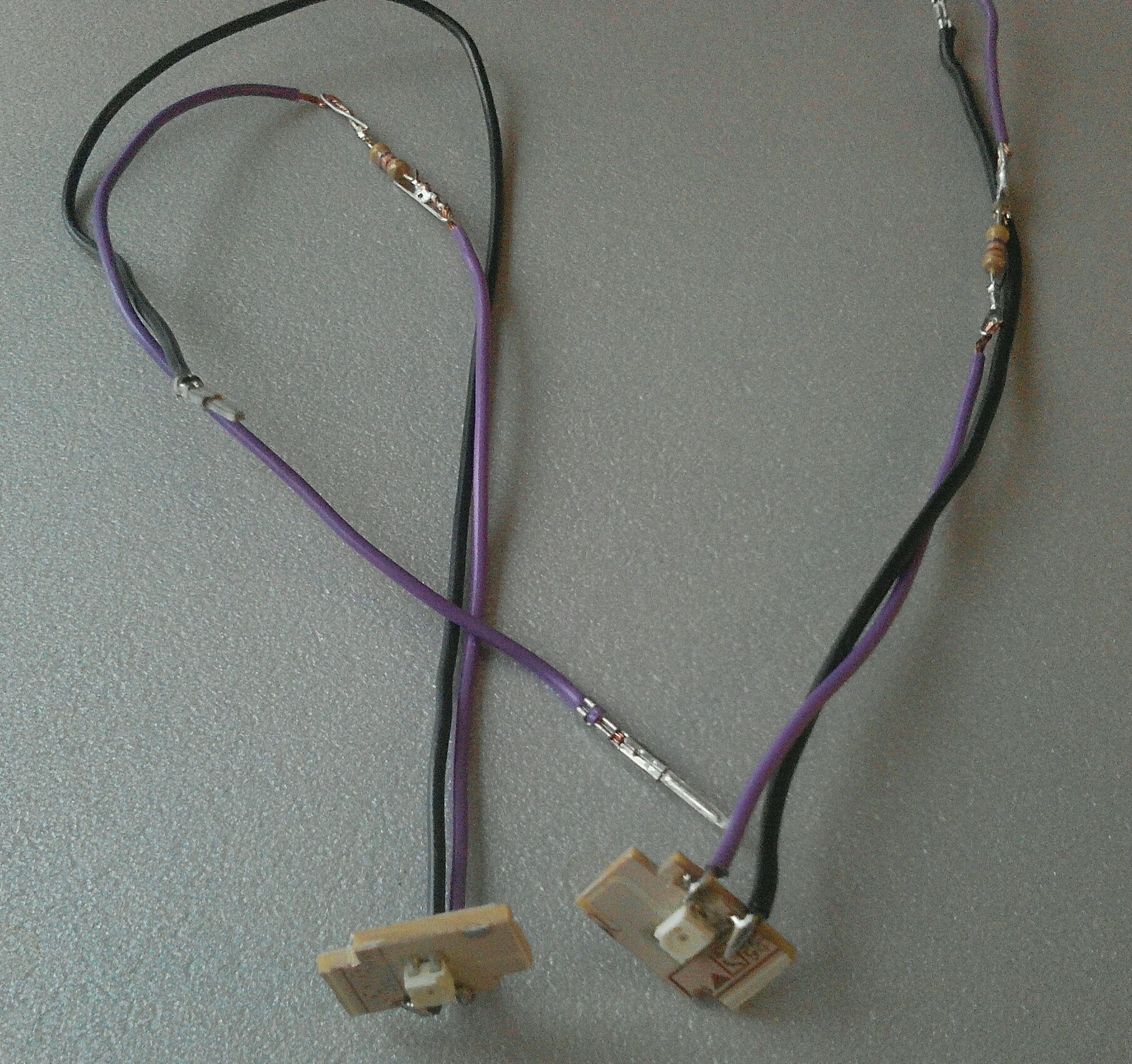

Так выглядят оригинальные платы и разъемы воздуховодов.
Кстати, этот к-т продается.

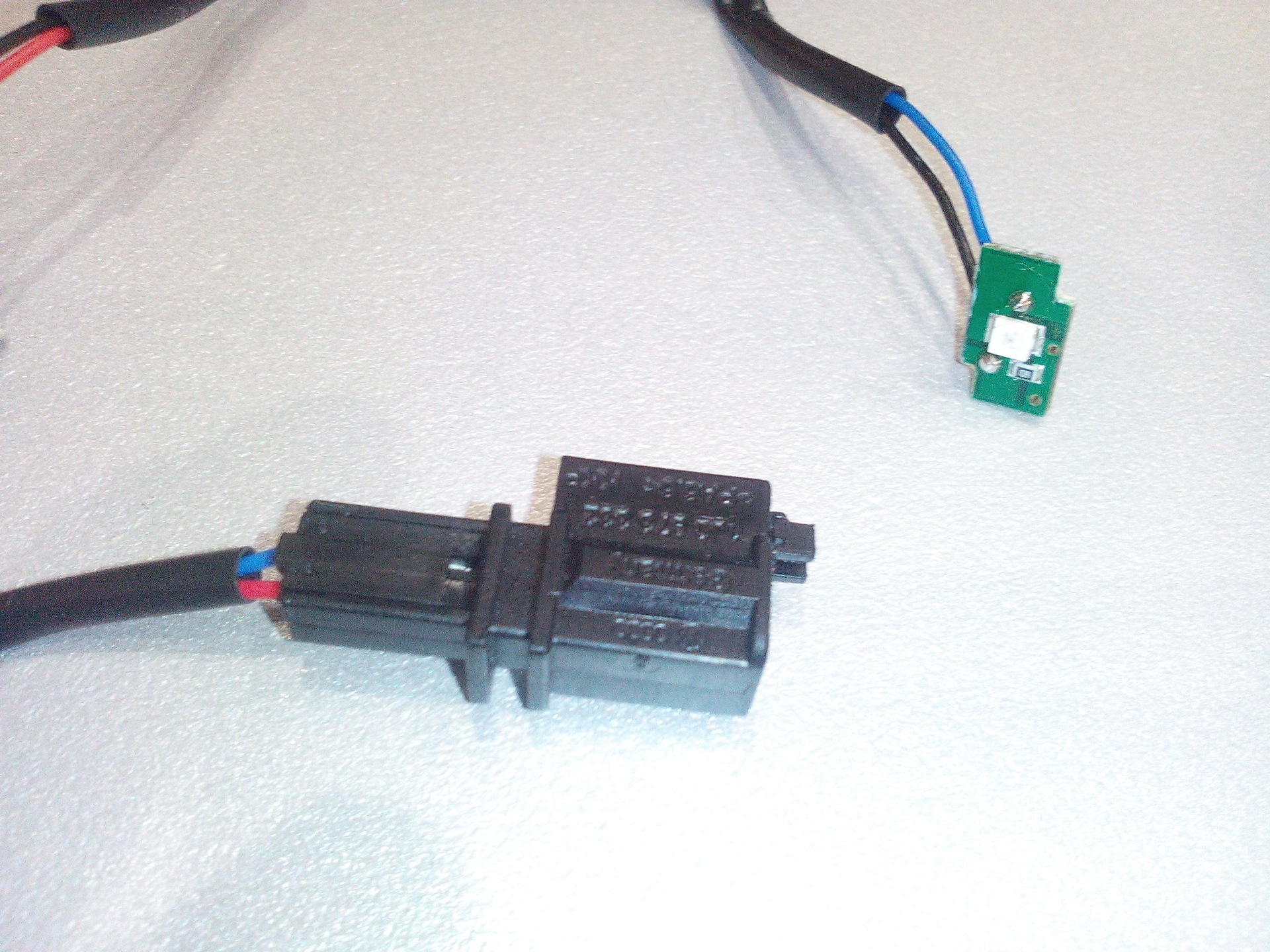

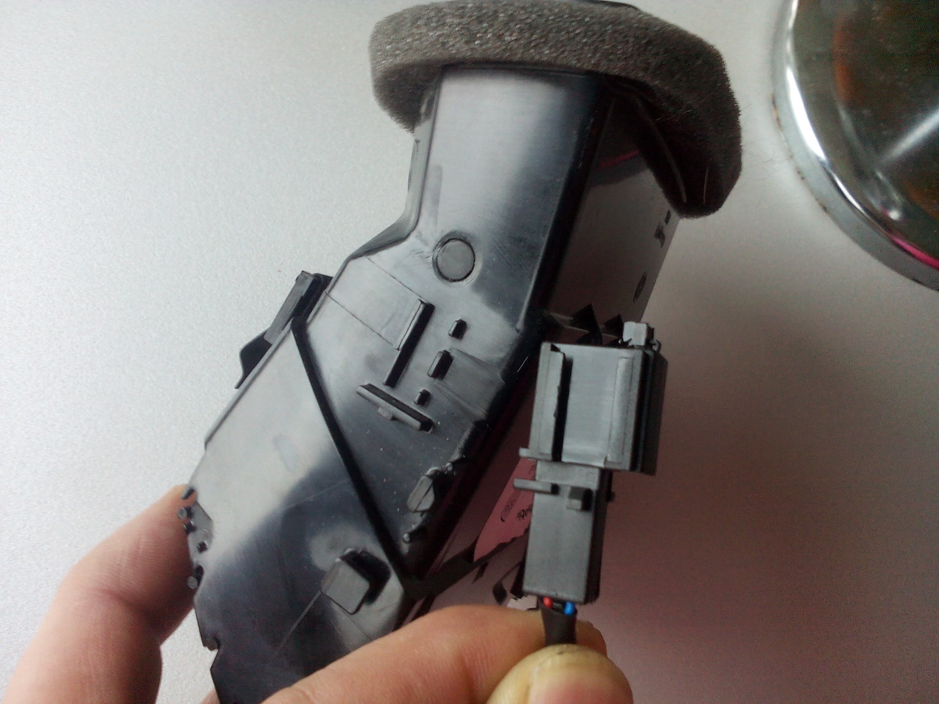

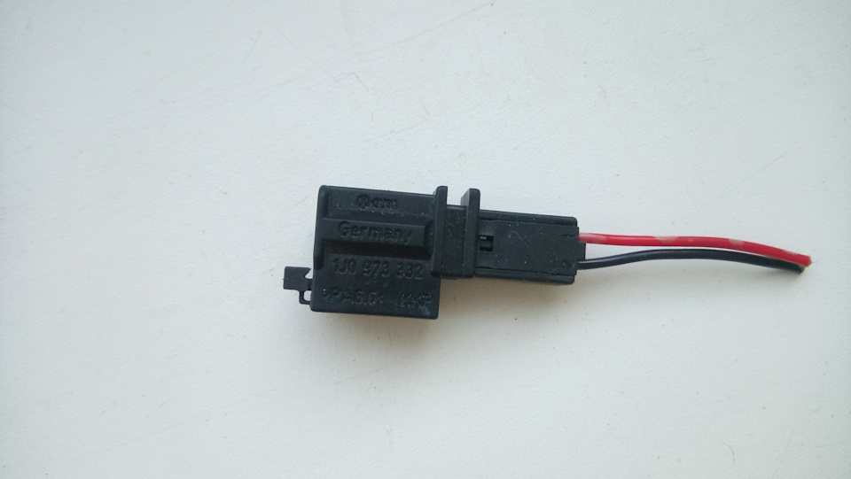

На корпусах воздуховодов есть специальные фиксаторы для оригинальных разъемов.
Ответная часть к ним
1J0 973 119.
Это в оригинале. Если отказаться от оригинальных разъемов, можно существенно сэкономить.
Платы размером 14х8 мм, один диод SMD в оригинале красный (белые тоже неплохо смотрятся) и резистор 4,3 кОм (для белых диодов надо побольше, а то ярко будет). Резистор SMD паяем на плату последовательно с диодом, если резистор обычный, то его можно и в проводку врезать.

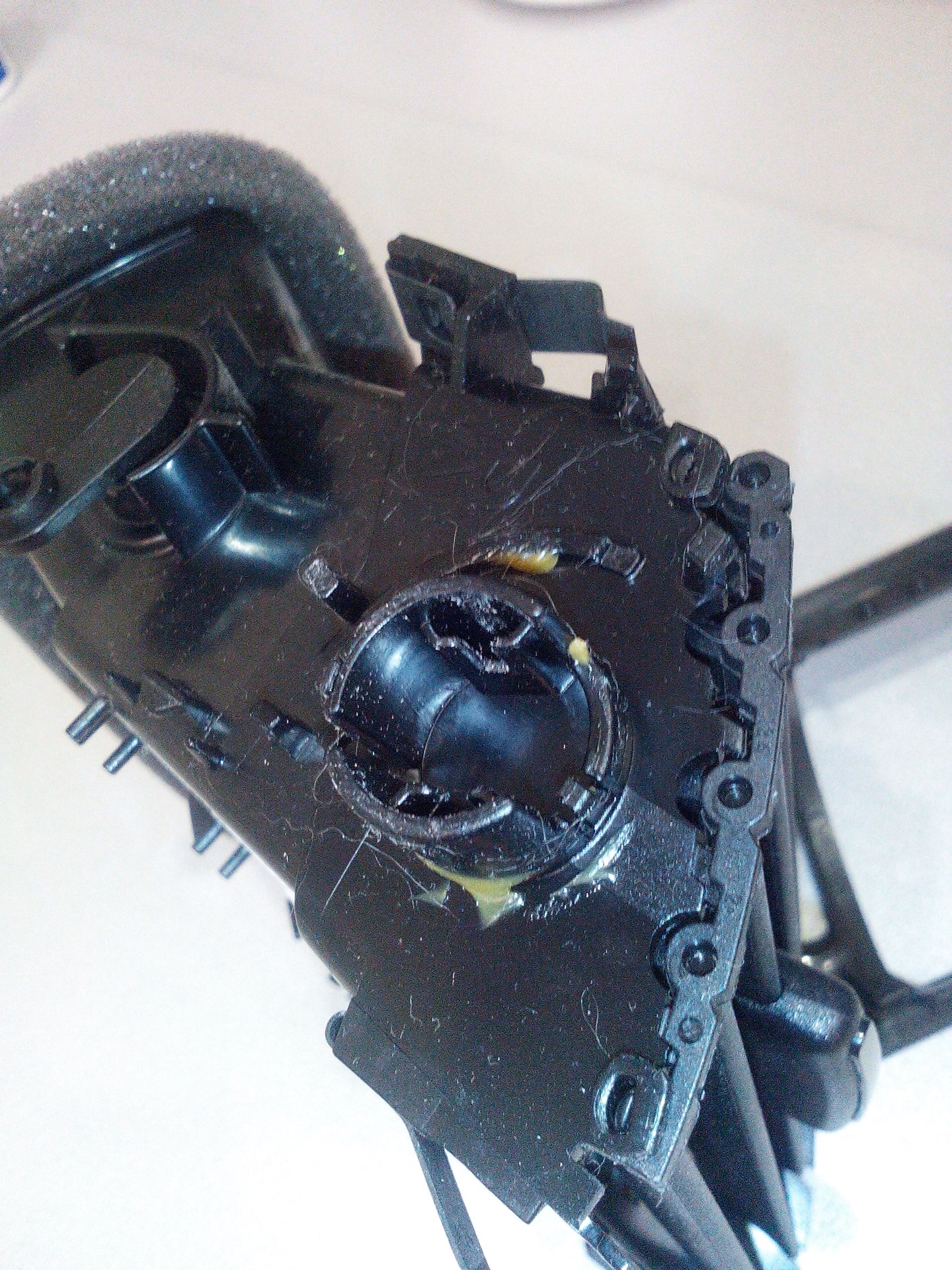

Центральный воздуховод двойной — разрываем его на две части, можно сначала подрезать паролон.
Аналогично добавляем платы с диодами, собираем обратно.
Далее подключение. Удобнее всего подключиться к регулятору подсветки. Находим в разъёме серый и коричневый с зеленым — это плюс и минус подсветки кнопок.

800 Ом это для максимальной яркости. Для подсветки это слишком. В оригинале 4.3К и красные светодиоды.
4.3 кОм, не много для светодиода? Прямое напряжение диода 3В, 0.02мА, при расчётом напряжении 15В (борт сеть с запасом), при расчётом токе 0.15мА сопротивление получается 800 Ом
1J0 973 119
эти разъемы идет сразу с проводами или только фишки?
Нужны сами провода соединяющие воздуховоды.
Только корпуса, провода отдельно. Могу сделать проводку, пиши в личку

Почем комплект подсветки?
Тот, что на фото — 2000, Могу сделать на не оригинальных разъемах за 1000. С установкой под ключ, соответственно, 3000 и 2000.
B7 12 года наверное белая подсветка, не помню
Красная во всех.
