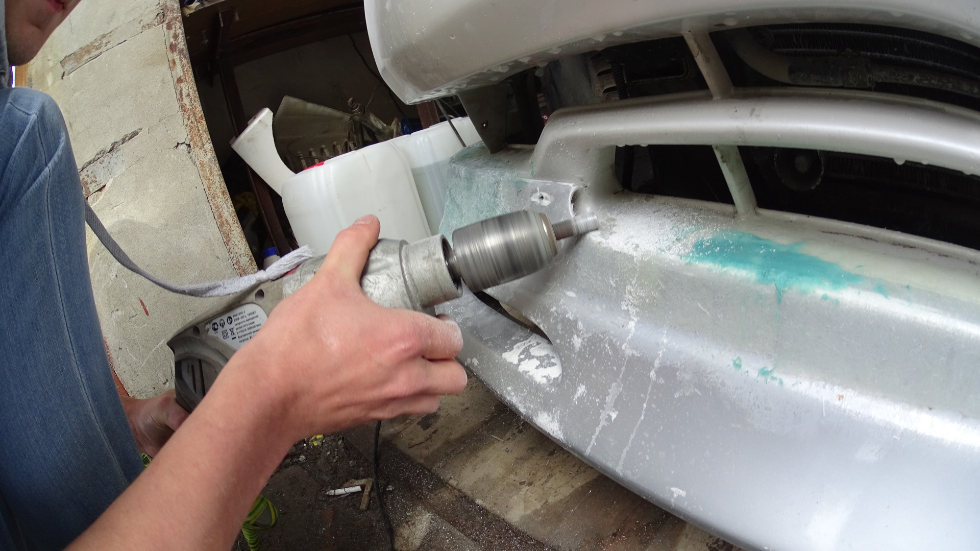

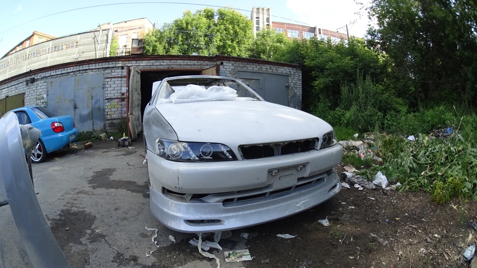

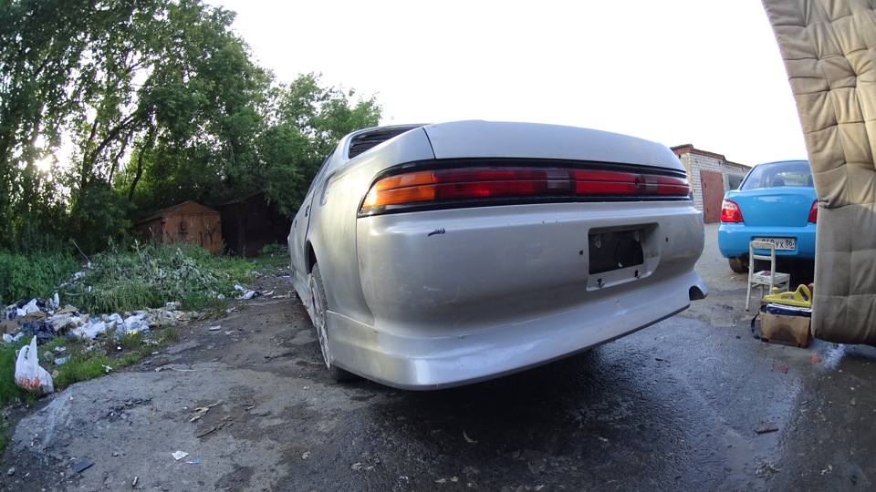

Первым делом примерили обвесы на саморезы к моим сток бамперам

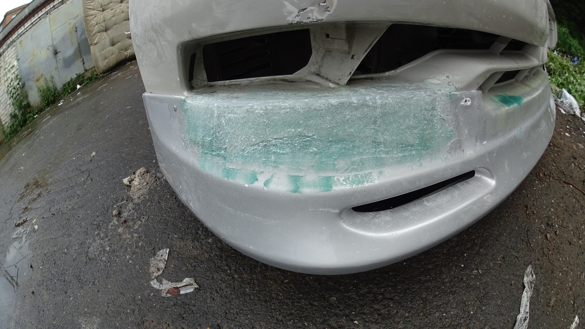

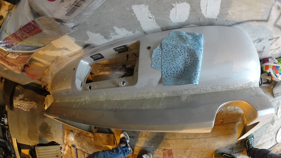

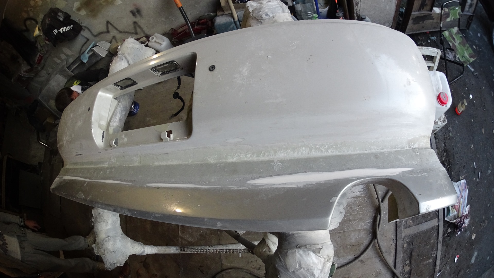

Обвесы не хотелось лепить на двусторонний скотч и прочую шляпу, как многие делают. Было решено жестко замонолитить их с бамперами при помощи стекловолокна, чтобы получились цельные, крепкие, дерзкие бампера!))) Для этих дел был удачно куплен рулон килограмм на 6 400ого стекловолокна. Эпоксидные составы оставались в достатке с прошлых опытов)) И погнали!

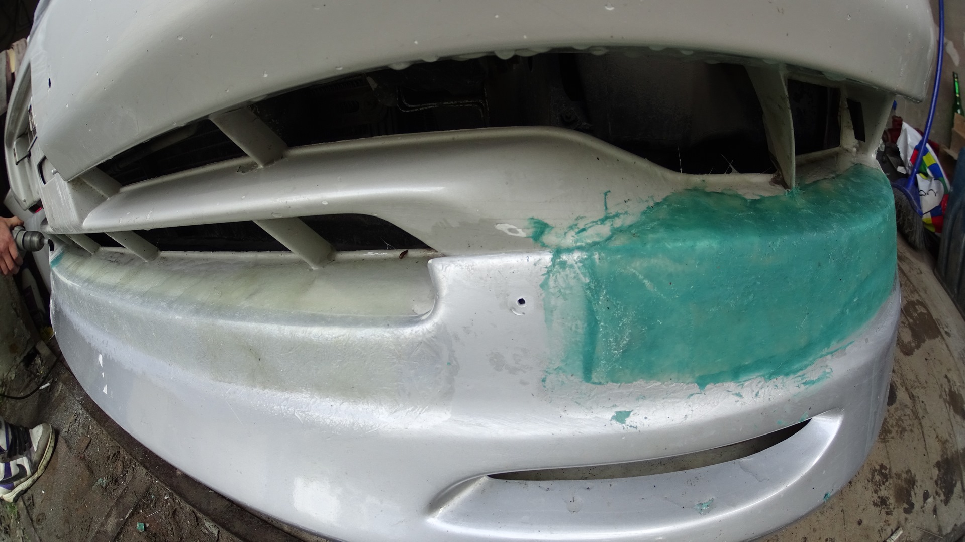

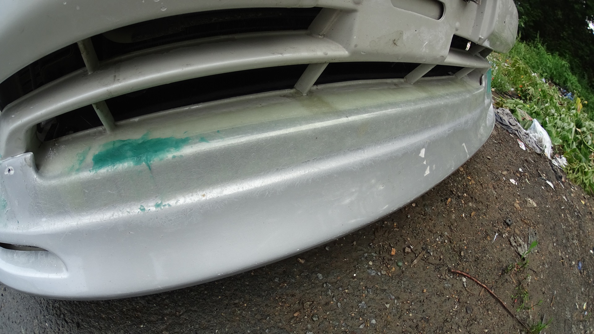

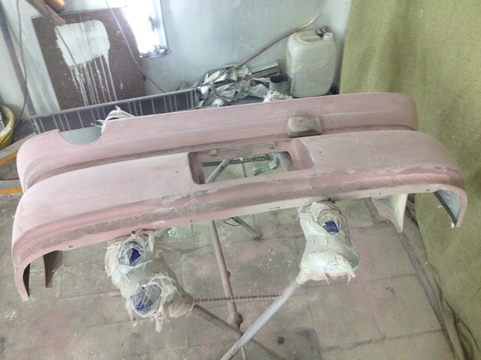

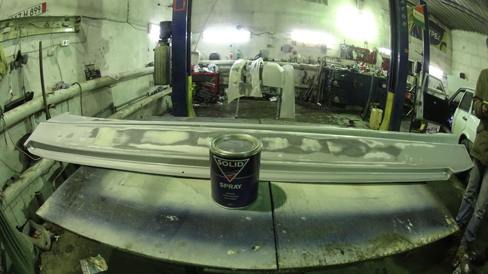

Когда со стекловолокном закончено, накидываем шпатлю со стеклом(зеленая) в те места, где это требуется.

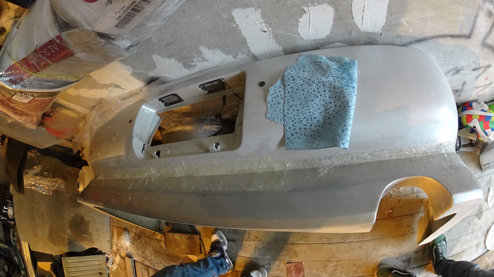

Далее приводим все формы губы и бампера в соответствие

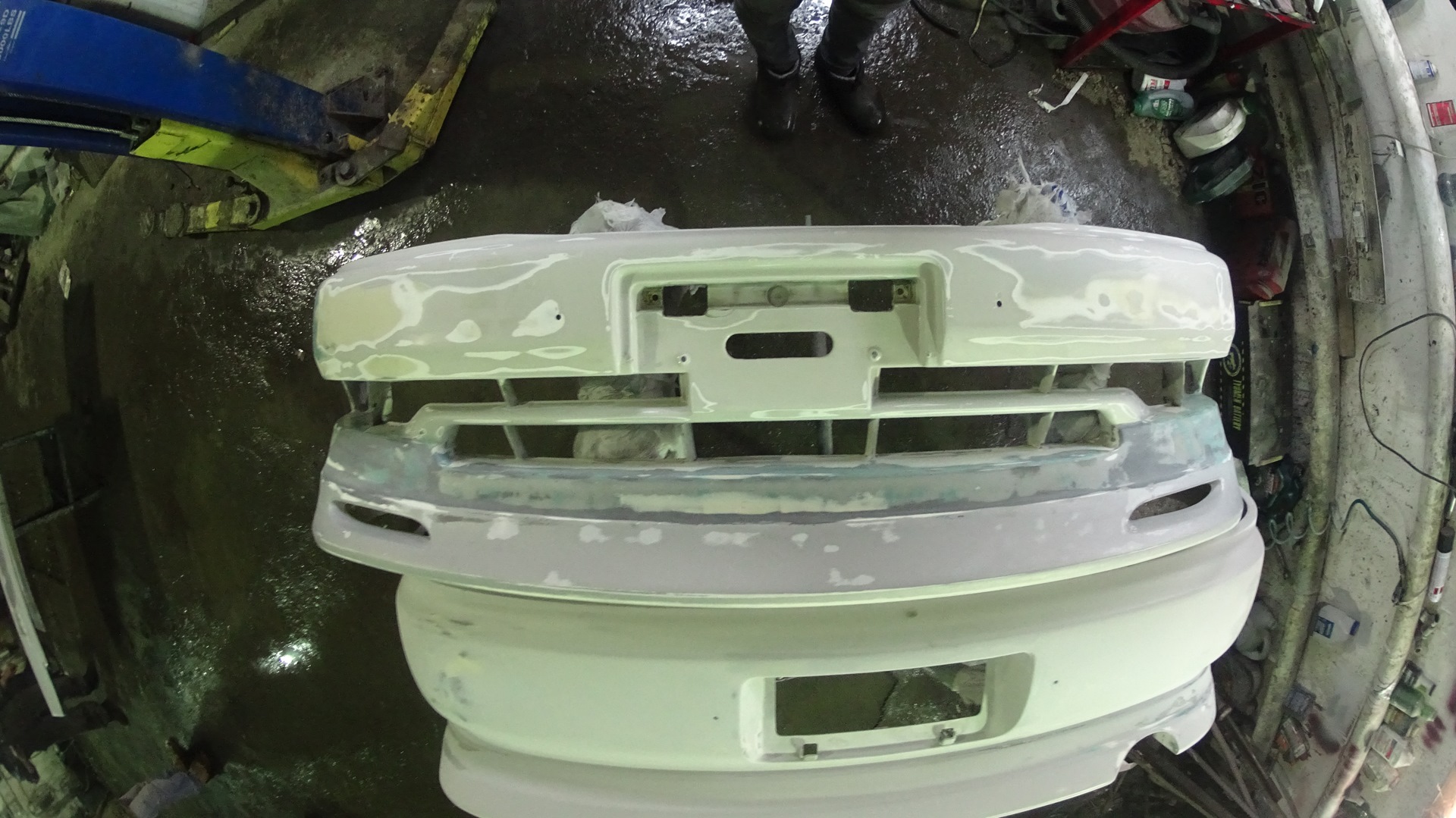

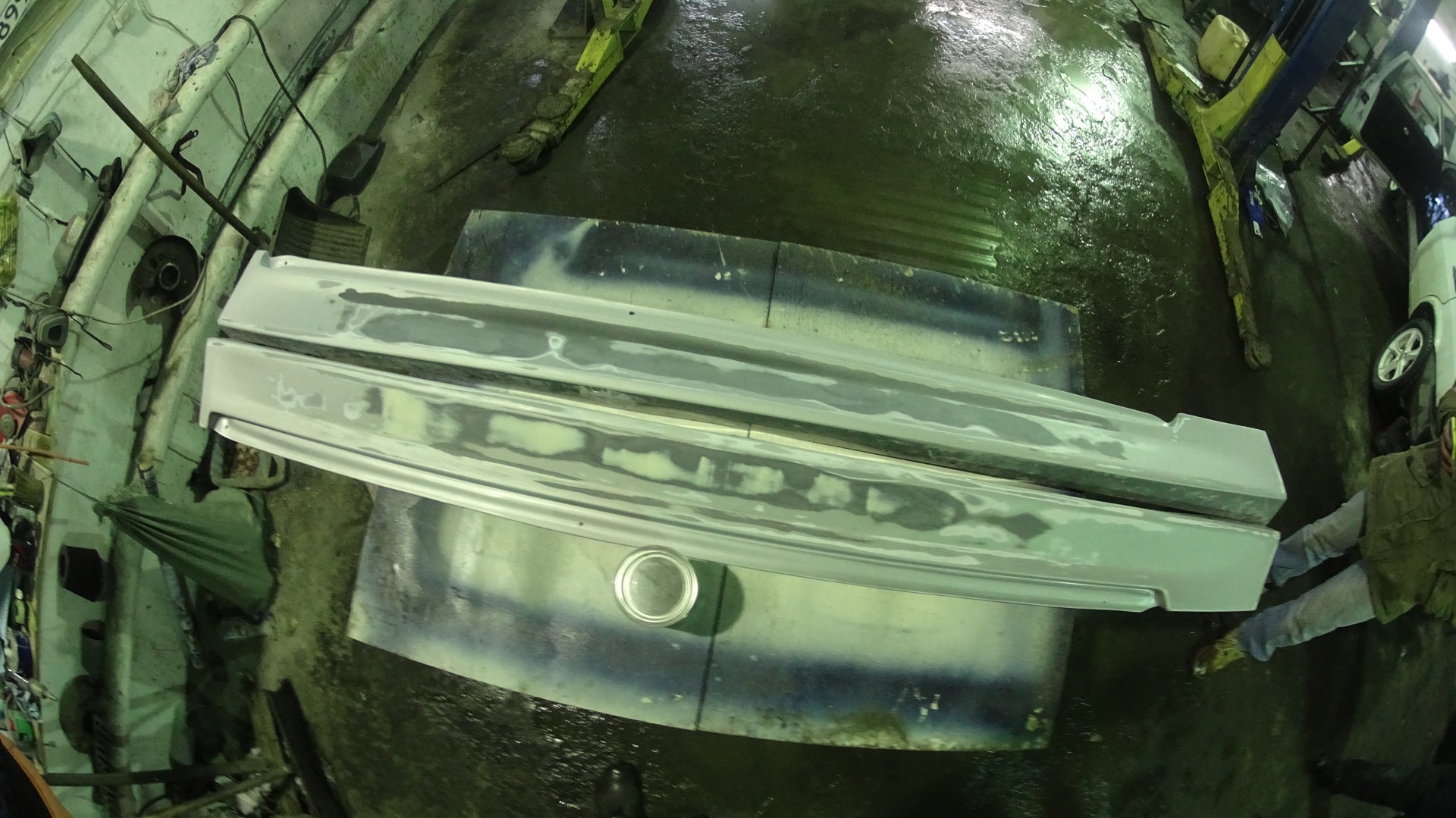

Далее все неровности выводятся универсальной шпатлей и шкурами. На фото этот процесс к сожалению не запечатлен, но он был оооочень долгий. Вот результат выравнивания всего неровного))

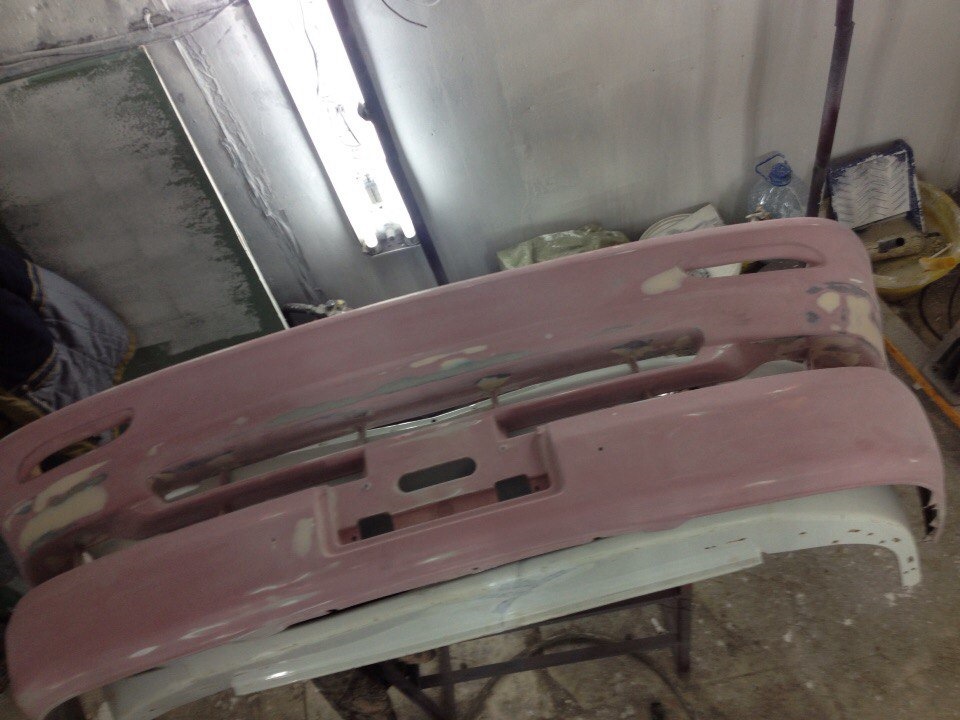

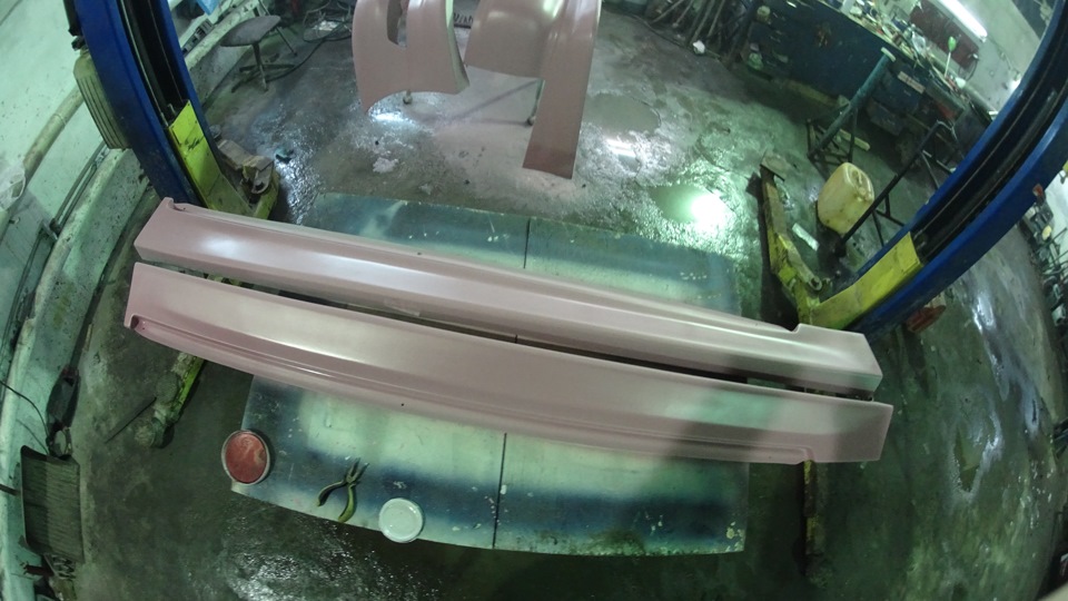

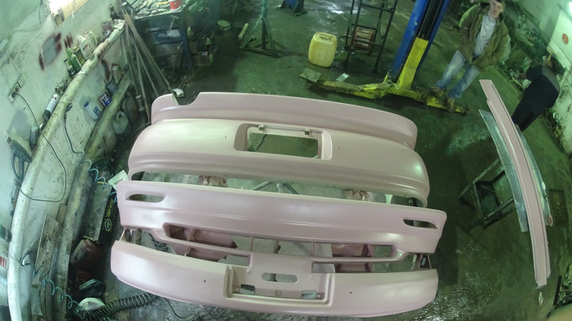

Далее в бой вступает жидкая шпатлевка. Использовали фирмы Solid, капнули чуток моей базы) Получился забавный розовый цвет)))

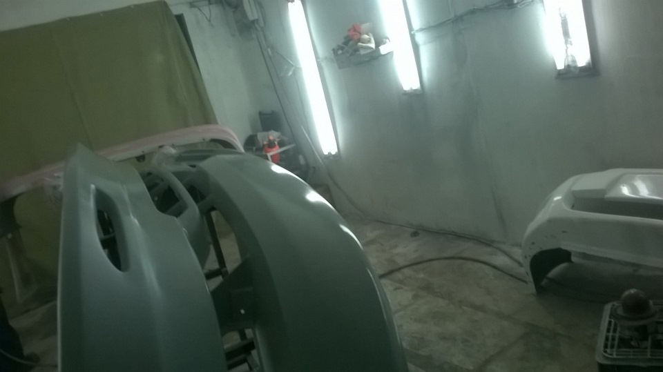

Когда грунт встает вышкуриваем его уже под покрас 800кой и красим))

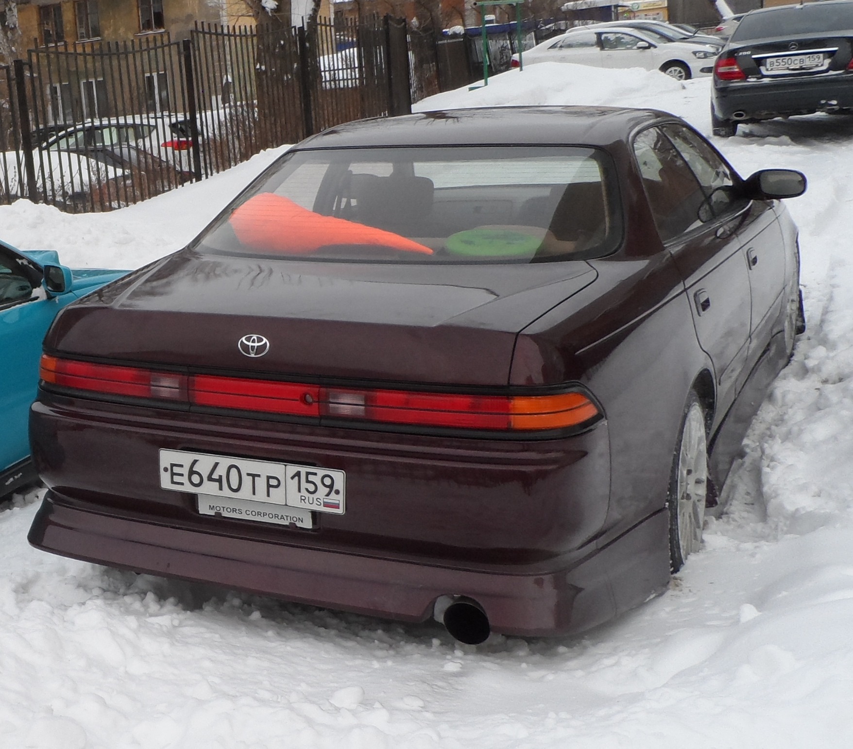

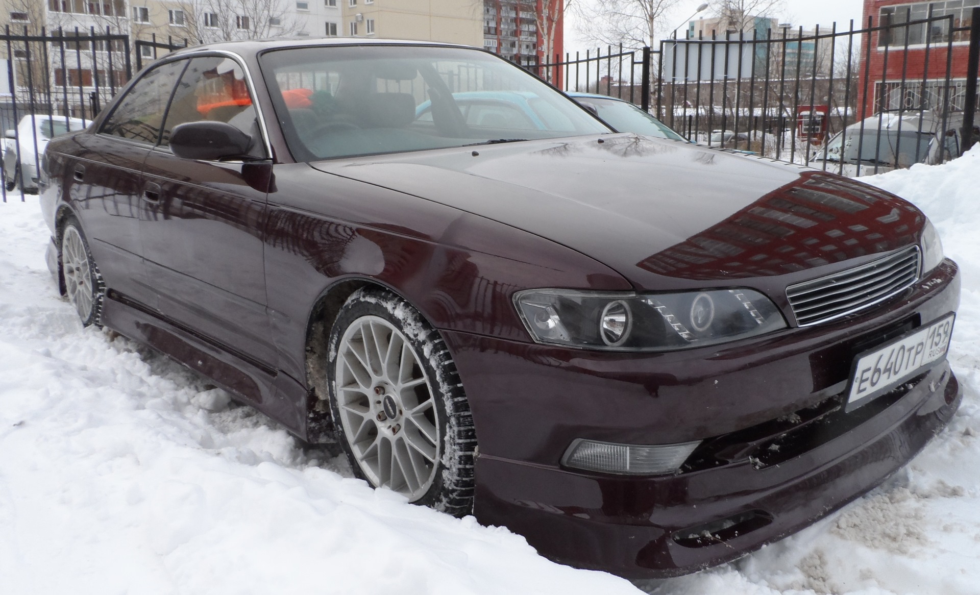

Вот так это и было. Продлилась эпопея примерно с середины августа и до новогодних праздников.
Поездил на низком 2,5 месяца по нашей снежной зиме — бампера держат удар на ура!))
