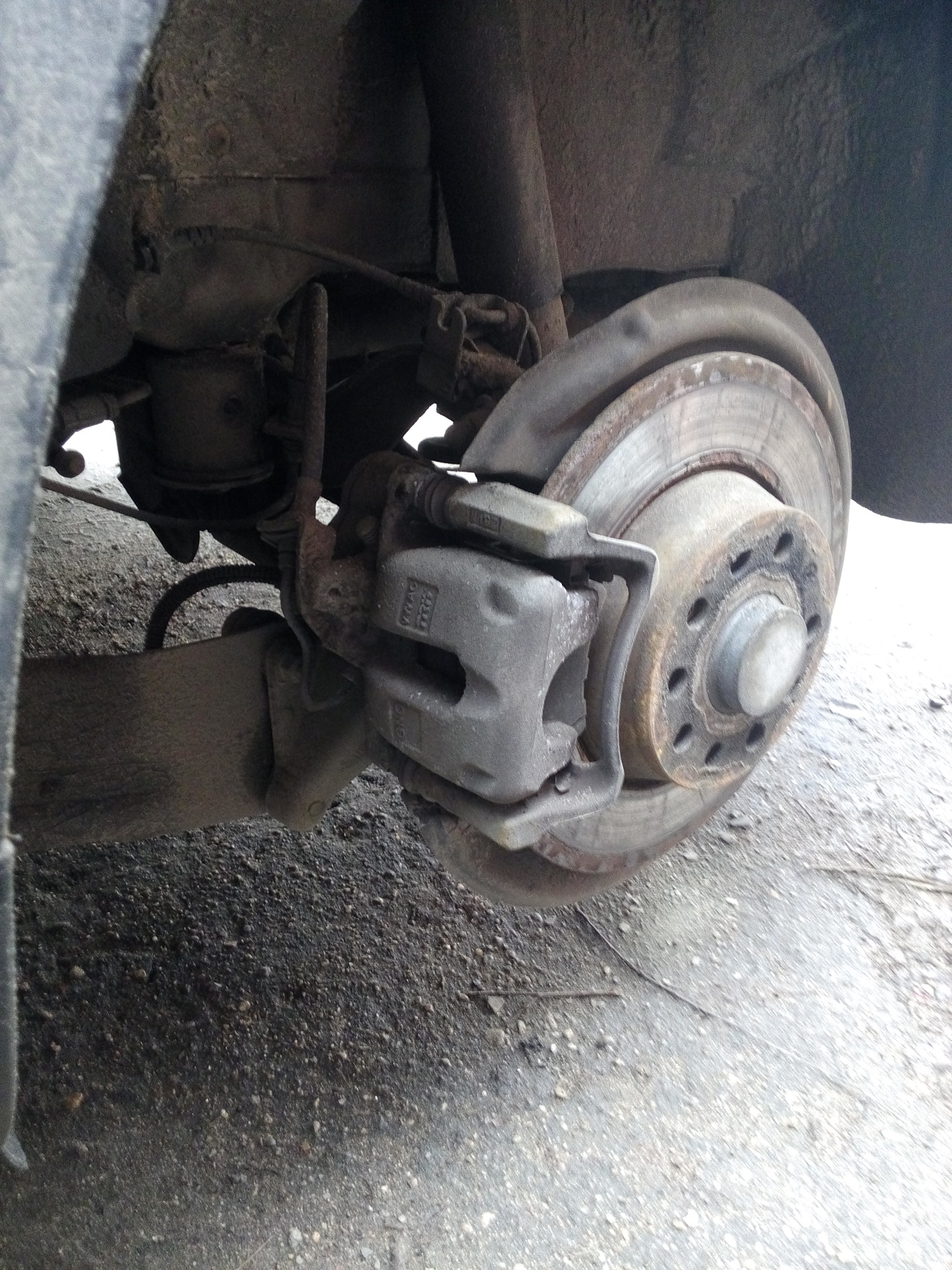

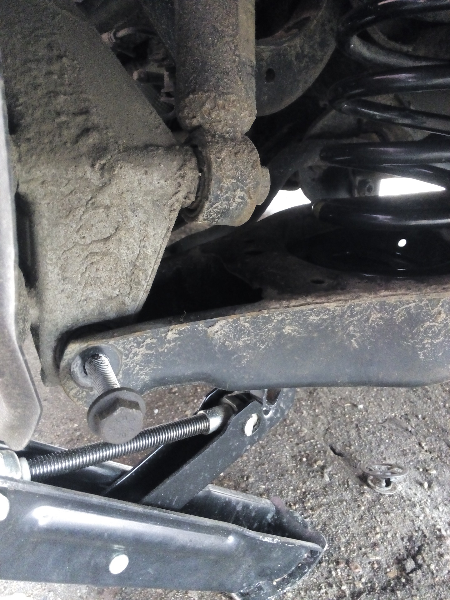

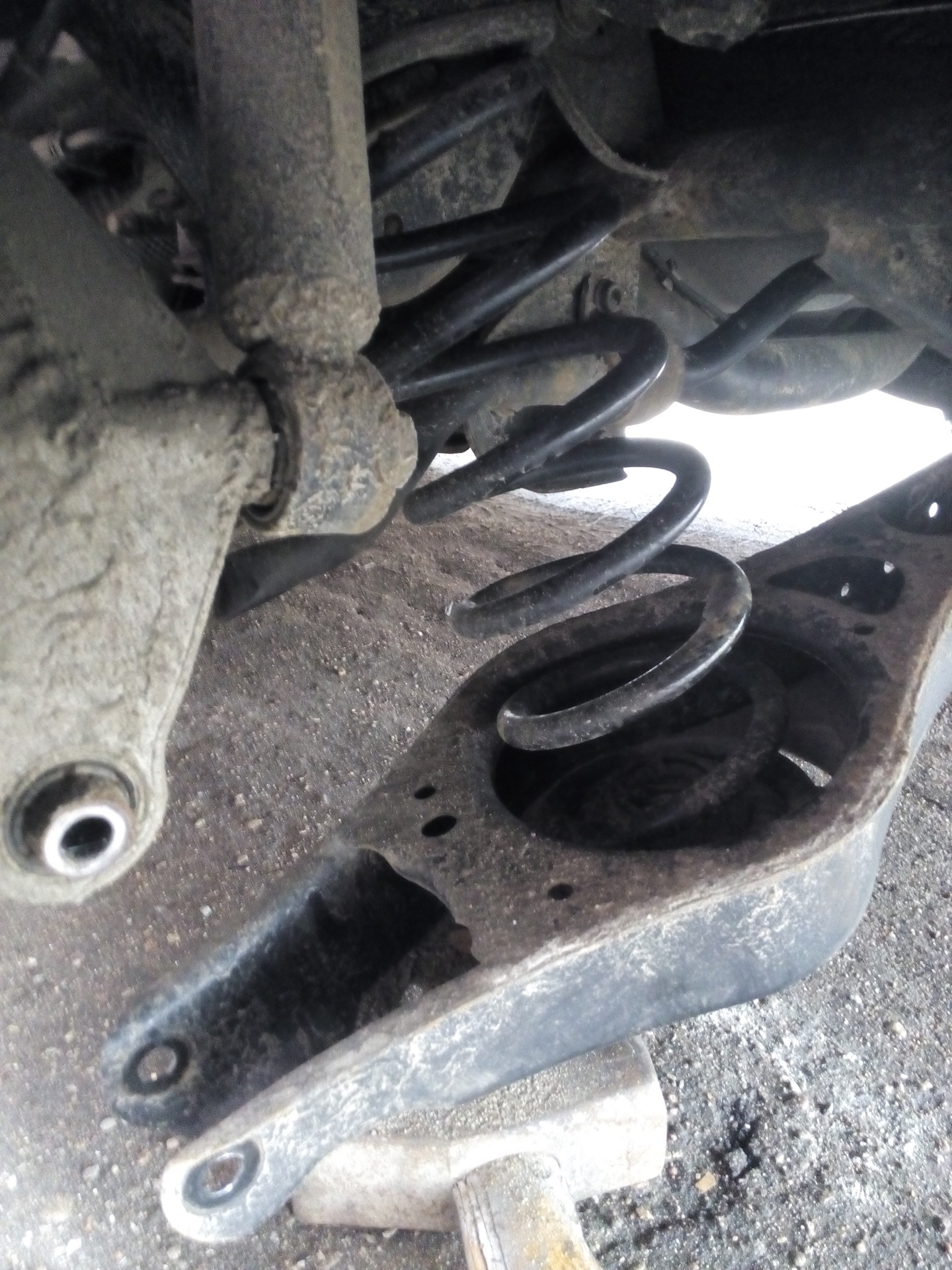

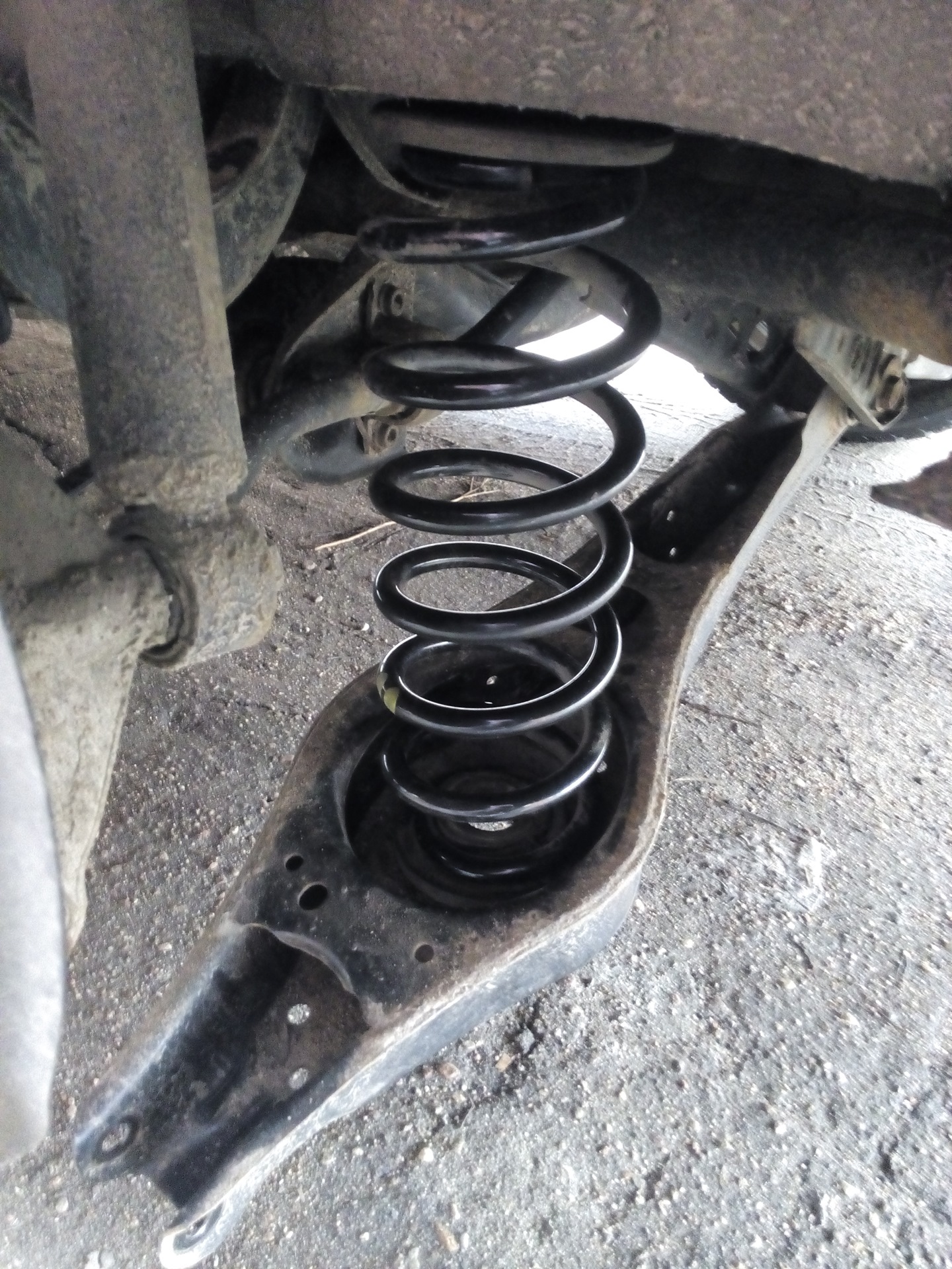

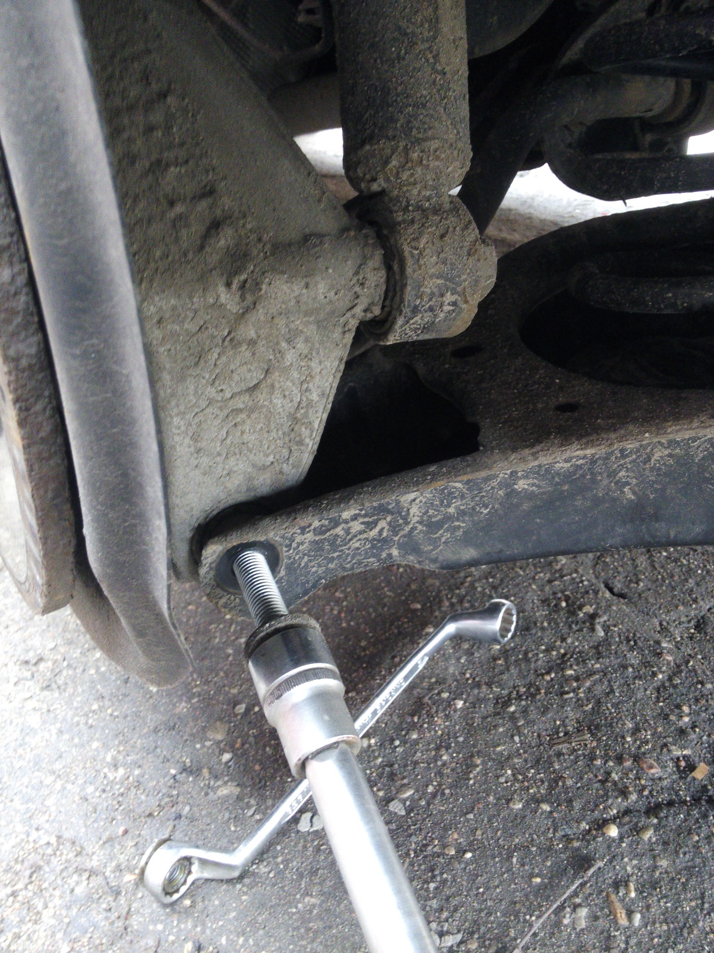

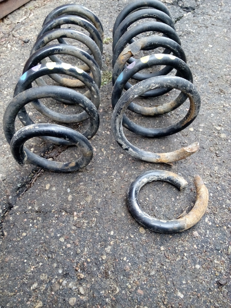

Как-то заметил я, что моя машинка очень "присела". И решил я просто поменять свои задние попрыгунчики. Нашел я такие же пружинки с моей маркировкой, даже, с 2010 г.в. такой же машинки. И полез пробовать менять. Не знаю как кто менял, но я в нете ничего не нашел и полез по своему, без подъемника и без ямы. Мне потребовались только два домкрата и два ключа на 18.
Снял заднее колесо предварительно поддомкратив
Так как менял пружины я один, то на работу у меня ушло около часа на две пружины

Я одним домкратом обходился, подкладывая под рычаг кирпичик и потихоньку опускал машину…

У тебя усиленные пружины ? На моем пассате обломилась пружина одна усиленая . Не скинешь номерок не оригинал только ))
У меня не усиленные. Они из спортпакета, из оригинала самые низкие.
Задняя часть авто поднялась на ожидаемую высоту?
Нет, я хотел повыше. Но, не так проседает когда загружается машина.
