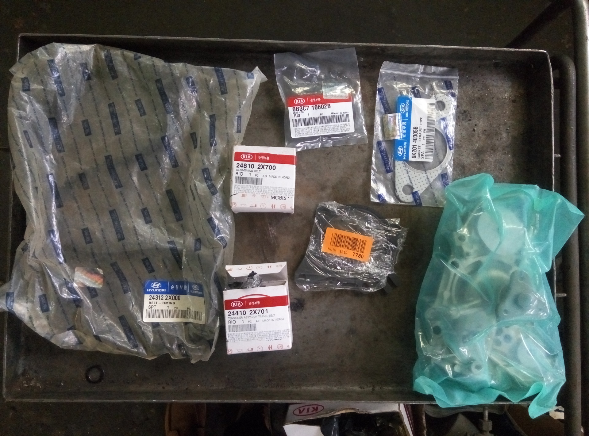

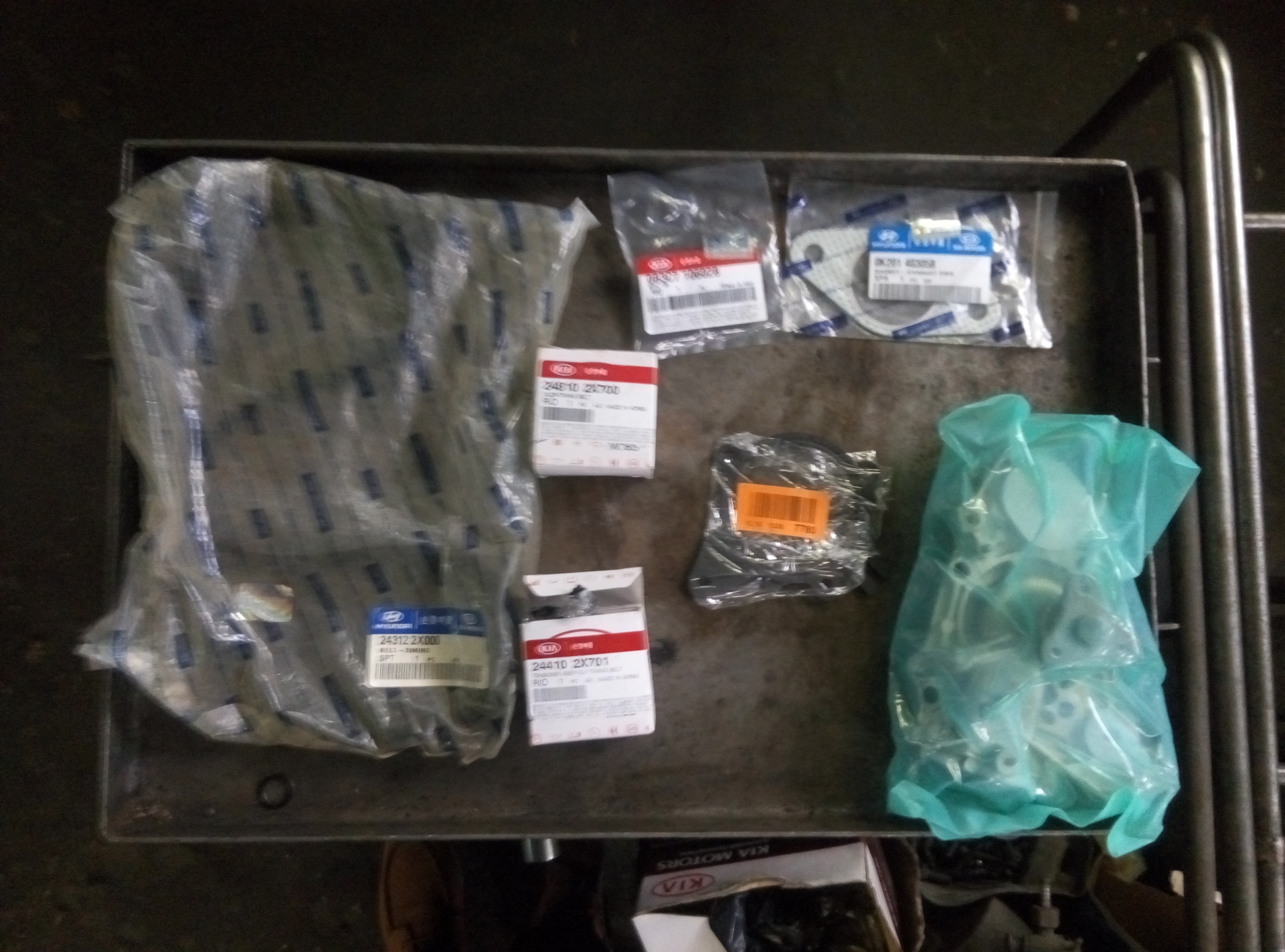

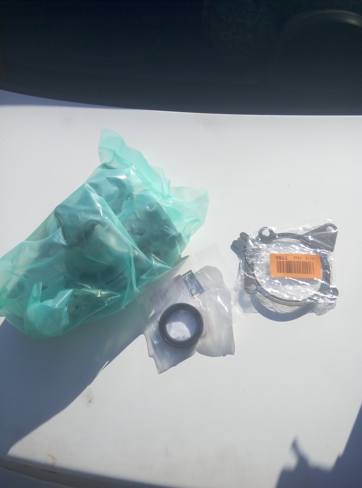

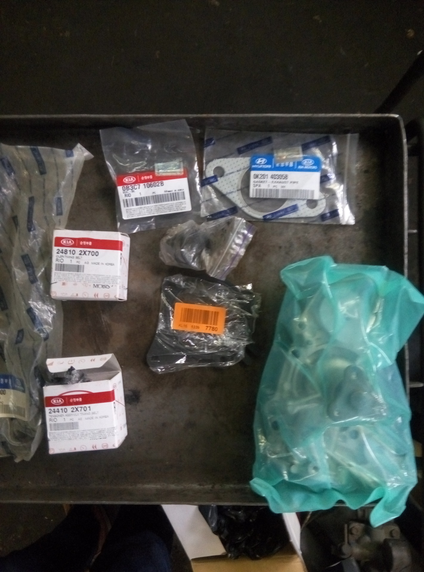

Работы, что планировались:
-Замена ремня оригинал
-Помпа оригинал
-Ролики оригинал
-Прокладка помпы Kos
-Сальник коленвала kos

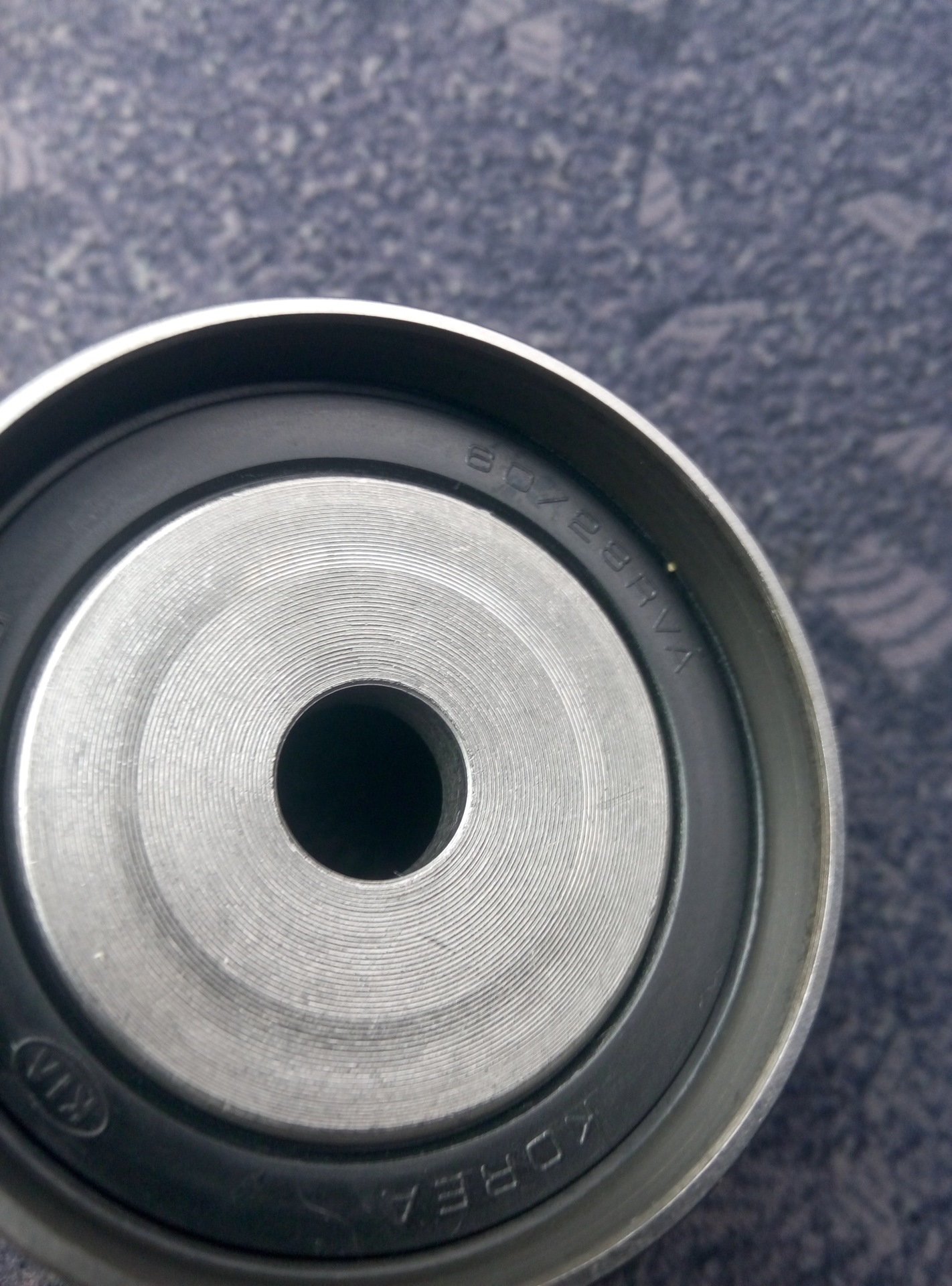

Были аналоги…но ремень решил оригинал взять, а помпу удалось взять по хорошей цене…ну и тогда ролики тоже смысл брать неоригинал… Однако как оказалось ролики в оригинале идут GMB, так что можно смело брать эту марку, они дешевле на 40-50%

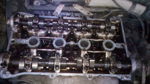

Обнаружили, что потеет ГБЦ в месте соединения с блоком, поэтому еще список работа:
-снять ГБЦ
-отмыть
-отвезти на дефектовку, переборку, замену сальников клапанов, замену направляющих(возможно), притирку клапанов
— установка ГБЦ с заменой сальников распредвалов, прокладок впускного и выпускного коллектора и конечно прокладки самой ГБЦ
Зеркало блока близко к идеалу, компрессия хорошая, 12.5-13 атмосфер, соответственно кольца решили не трогать.

Кстати, ролики в оригинале идут GMB, так что можно смело брать эту марку, они дешевле на 40-50%
