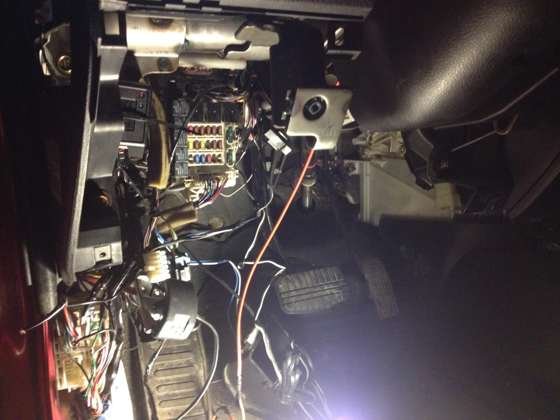

Случилась такая вот неприятность в первых числах января:Сел в машину, завел(машина стояла без движения 5 дней и морозы были под -30), завелась замечательно, поработала минут 15, поехал по делам, проехал немного.Через метров сто от дома, что-то "защелкало"(звук похожий на работу реле) и машина заглохла.
Последующие попытки завести машину не дали результата, крутит, но не заводит.

Лезем в проводку б/насоса, проверяем питание на самом насосе, а его там нет!
Пытаемся решить проблему кардинально, подключаем провод к замку зажигания и к б/насосу.Поворачиваю ключ в замке, насос качает и машина заводится.Ура-думаю я, починили.Но не тут то было(как писал раньше, б/насос ДОЛЖЕН качать при работе стартера, а не при включенном замке зажигания)начало заливать свечи и машина стала заводиться раза с 10-го.

Опечалившись залезаю в интернет, ползаю по всемирной паутине и вспоминаю, на моей ласточке установлена противоугонка(Противоугонная система BLACK BUG BT-71L).Нахожу инструкцию к ней, читаю отзывы и все ответы на мои вопросы нашлись!

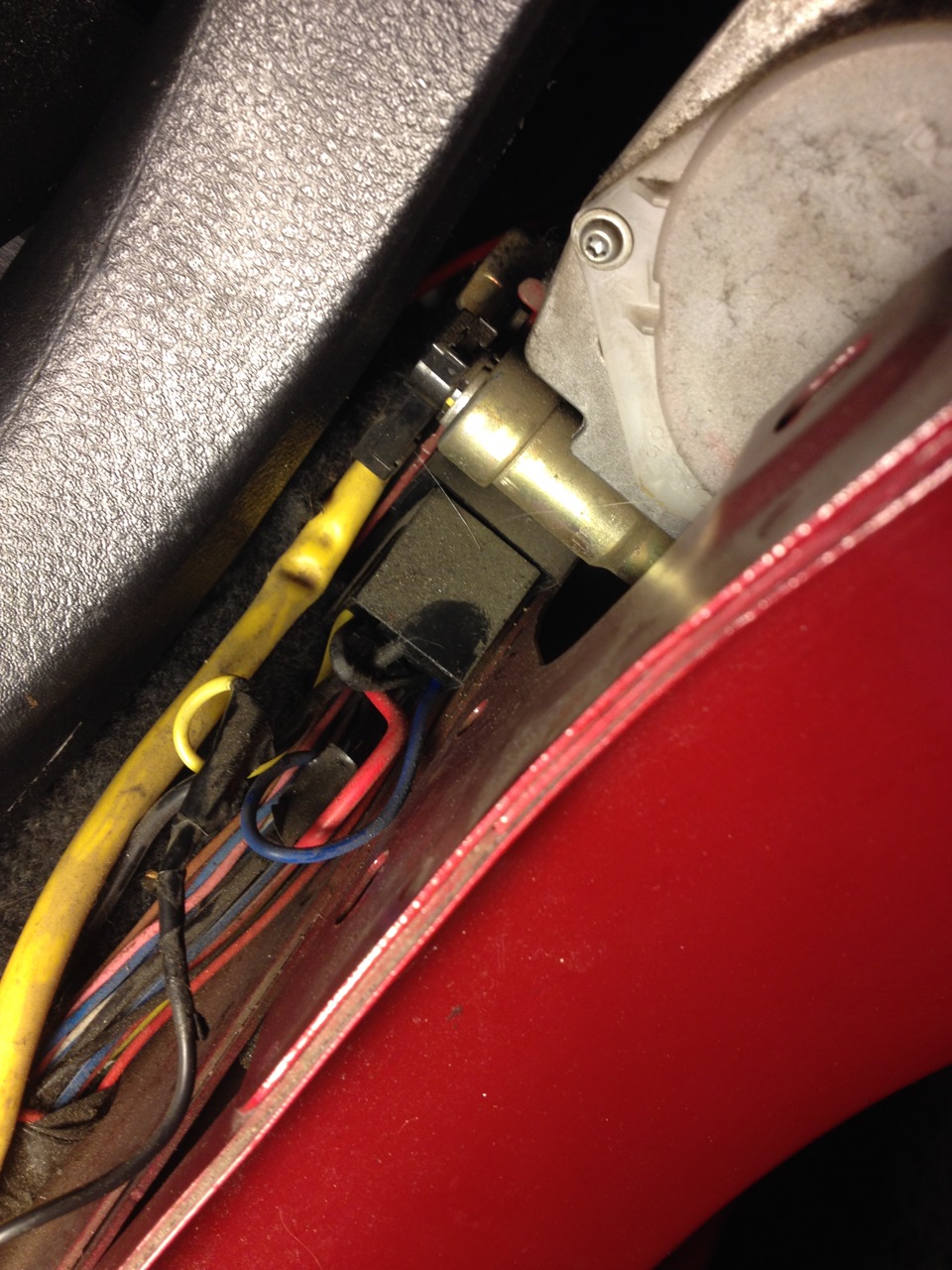

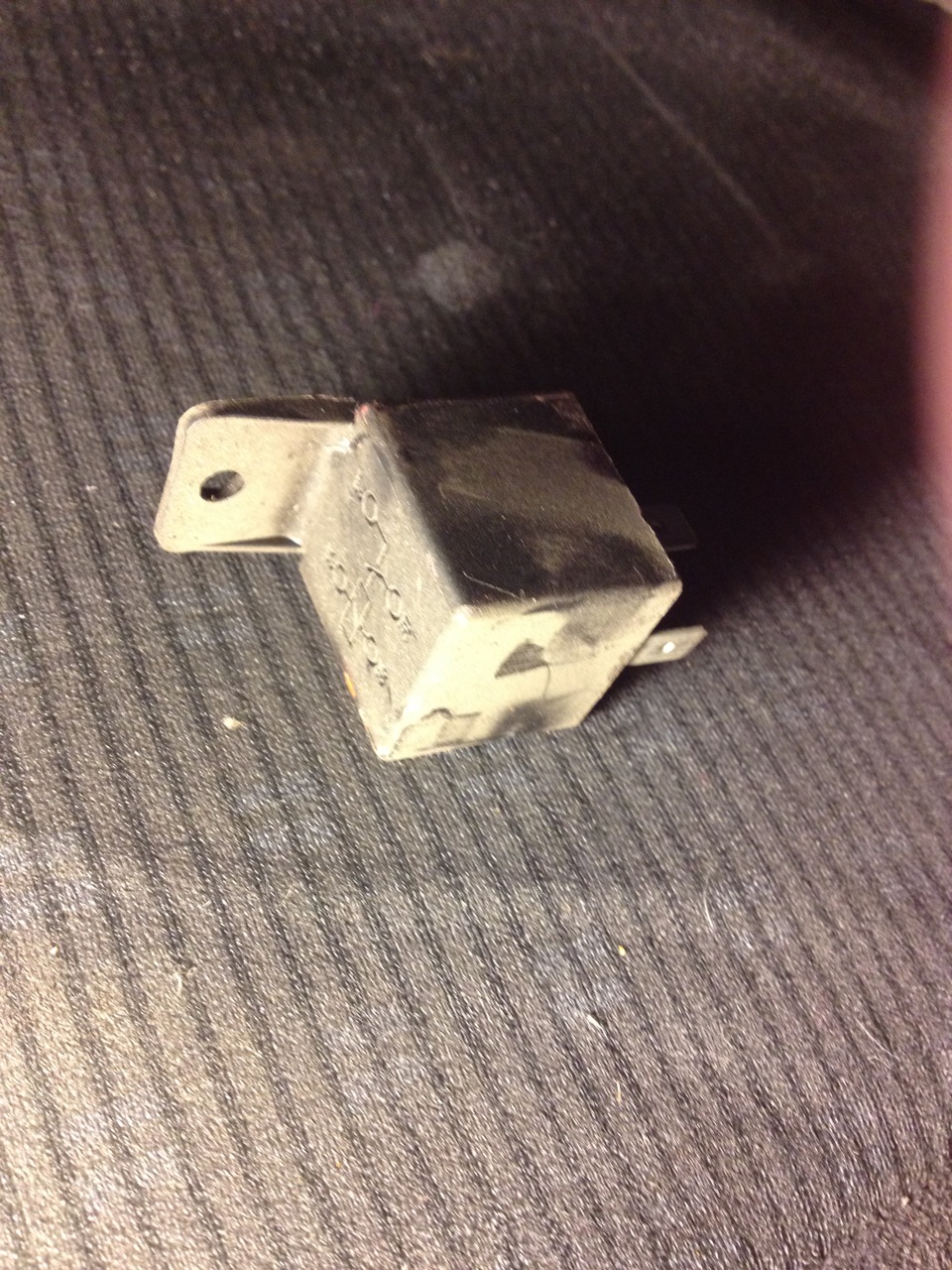

Принцип работы этой противоугонки описывать не сильно хочется(все есть в инете), в двух словах:есть брелок, антенна, блок и реле сцуко дистанционного управления(внешне напоминающее обычное реле).

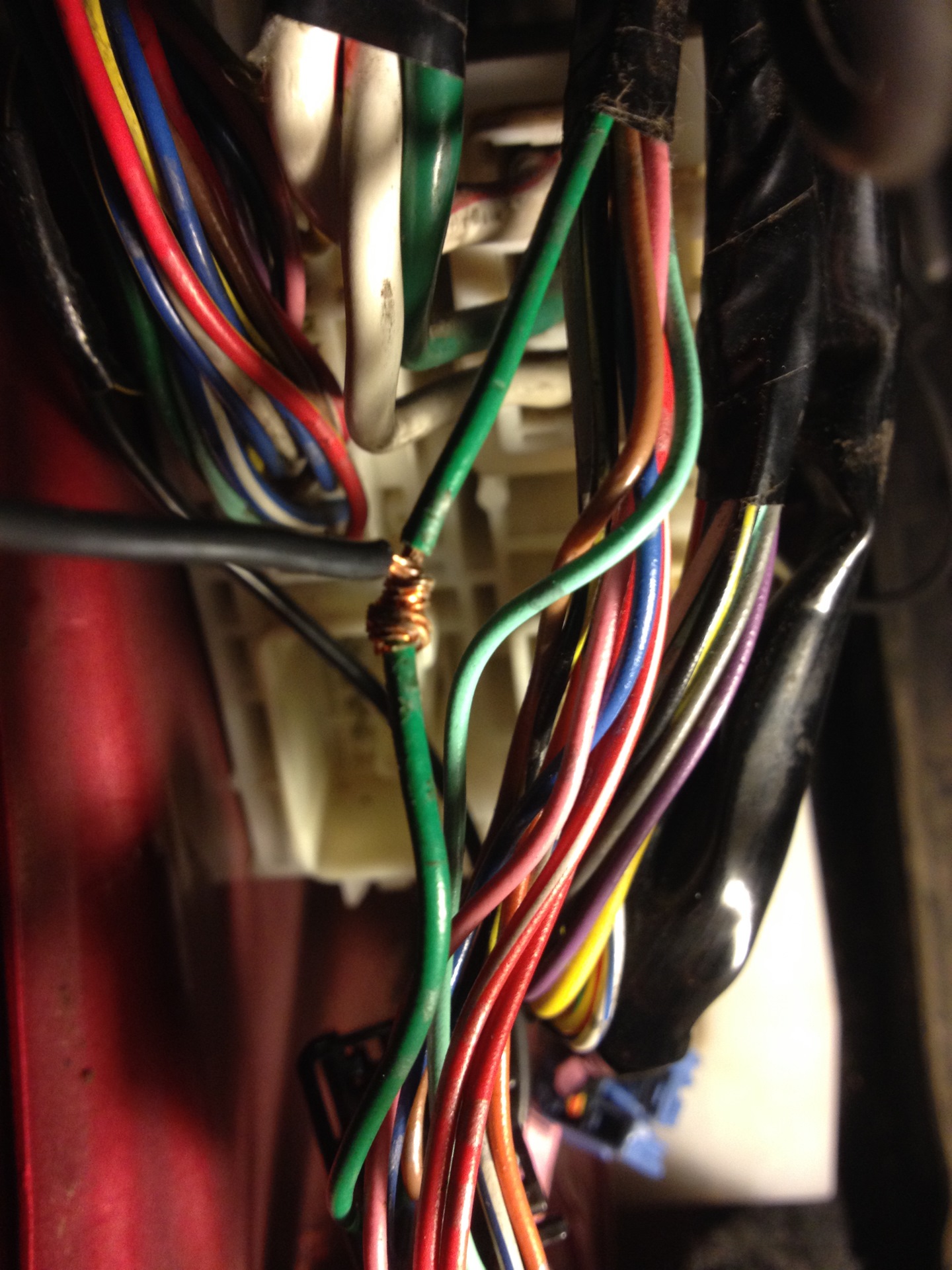

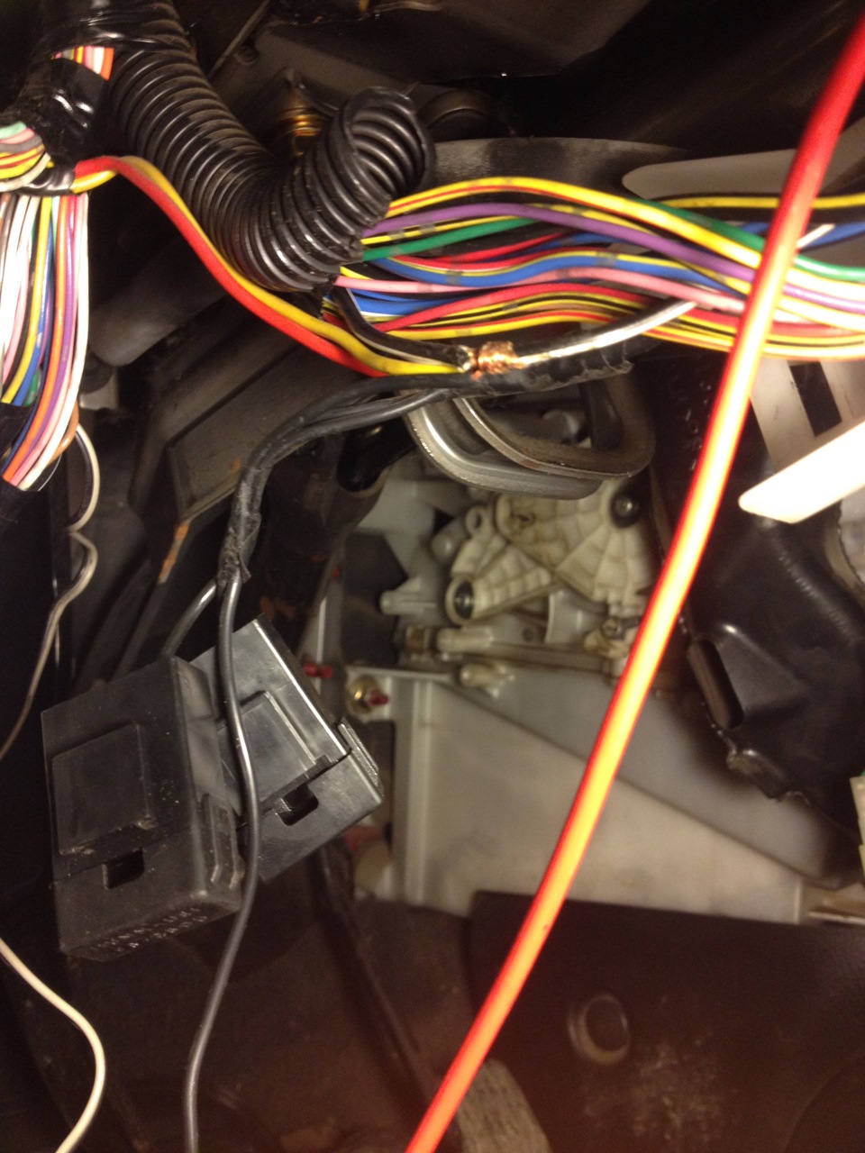

Поехал к себе в гараж и начал искать блок, установщики вообще особо не парились при ее установке, все провода были на "скрутках" и как-то кустарно все сделано.
Больше всего заняли у меня поиски этого реле, но нашелся, удот.(реле было спрятано под обшивку центральной стойки, в районе ремня безопасности и подключалось в цепь б/насоса).
Восстановил всю проводку, все заизолировал.
Теперь машина заводится и стоп-сигналы не горят.

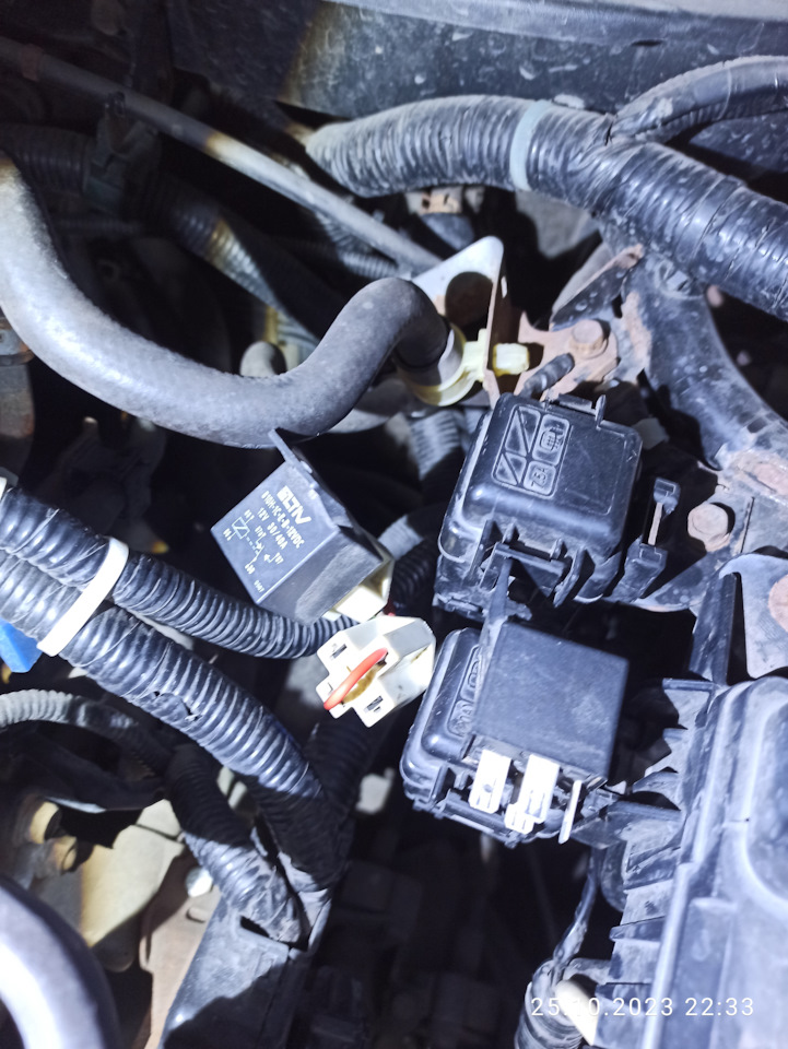

Такая же противоугонка(более не назовешь) была плавающая проблема, машина с каждым месяцем все чаще не запускалась приходилось ждать какое то время, с батарейками норм все, проблема таилась в этом самом реле оно как оказалось не давало питание на катушки и в свою очередь искры не было, причем на хорошо заряжено акуме норм запускалась, и при подкидывании поверхности банка 16вольт машина резво заводилась (быстрее обычного) при чем акум тоже заряжен и не заводилась с него😁, вообще поиск проблемы (плавающей) занял около полугода пока реле не сдохли окончательно, заменил на обычное от таза.
п.с. хотел уже продавать машину! 😁
В планах избавиться от охранки в нештатной, мотор запускается как будто дольше чем должен скорей иза неё.
И да, реле видимо умное, состоит из микросхем но заменяется обычным и работает так же.

Даже без изоляции скрутки?
изоленты намотано было немного
