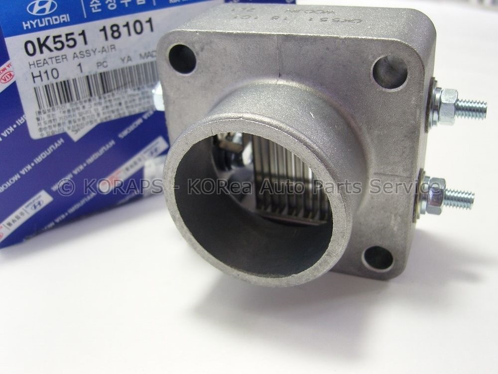

Запчасти на фото: OK55118101
Решил у себя проблему с миганием лампочки накаливания. Дело в том, что в моем карни нет свечей накаливания, есть нагреватель впускного воздуха на фото, спасибо коллеге на форуме www.kia-carnivalclub.ru/viewtopic.php?f=8&t=84 подсказал, разобрался. Так дело в следующем, к нагревателю подходят два провода и вот в одном из проводов был обрыв, обнаружил и устранил, лампочка накаливания не мигает. В месте соединения контактов у самого нагревателя провода почему то окисляются и обламываются. Я это место зачистил и восстановил.

Хм, интересная штука, надо взять на заметку, может выйдет дешевле замены свечей накала. А какой у нее диаметр под патрубок?
Вроде 20 ка, точно не помню.
Тоже лампочка мигала после того как отдал машину чтобы отремонтировали головку блока цилиндров, заметил что провода плоха затянуты подтенул всеравно лампочка горит поменял клемы на проводах зачистио не помогло, поехал на диагностику выяснилось там есть два предохранителя непомню на сколько они и вот один был сгоревшим, поменял и чудо)) лампочка потухла.
подскажете какие предохранители? у меня свеча накала стоит но не работает. клемы все перебрал. предохранители незнаю какие и где стоят. Спасибо!
