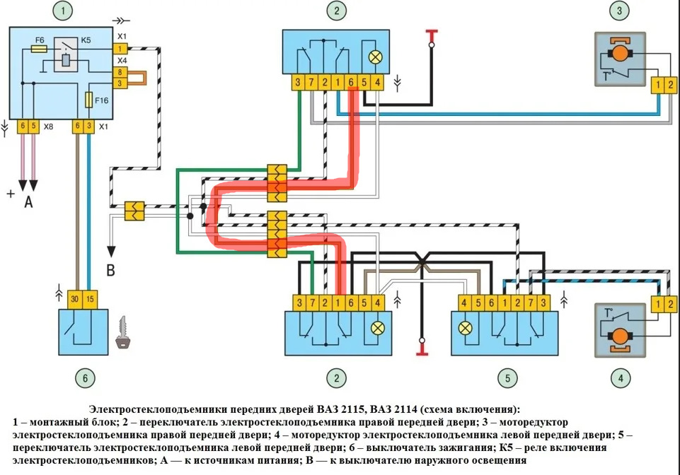

Практически сразу после того, как пересел на 2114, столкнулся с проблемой временами не работающего стеклоподъемника с пассажирской стороны. Виделось это примерно так:
Из-за того, что это случалось в основном после мойки. стал грешить на то, что дверь каким-то чудесным образом заливает. Завожу машину- стеклоподъемник не работает, проедусь, нажимаю… чудеса просто.
Поиск по гуглу/драйву выдал несколько возможных причин:
1. Обрыв провода либо замыкание на массу в месте перехода проводов из салона в дверь,
2. Выход из строя моторчика стеклоподъемника/износ шестерни на механизме.
3. Неисправность кнопки
Перегоревший предохранитель отмел сразу же- со стороны водителя ведь все исправно.
Вчера выдался свободный вечер, стал разбирать обшивку. Осмотрел все возможные провода в двери и уже готов был смотреть дальше, в гофре, но.
В двери есть два провода, соединенные через разъем белого цвета(сами провода белого и голубого цвета, на фото видно как они выглядят.
Было обнаржено, что один из проводов с одной стороны вылез из фишки, таким образом, видимо, прыгая на кочках контакт то появлялся, то пропадал.
Поэтому, если столкнетесь с проблемой подобного рода- сперва проверяйте все соединения, таким образом можно обойтись малой кровью)

Проблема такова, у меня перестал работать пассажирский электростеклоподъемник но на двери пассажира работает только подсветка кнопки а с водительской стороны пассажирский электростеклоподъемник просто замыкает и сгорает предохранитель на него что делать не знаю
Всем привет проблема такова стеклоподъёмник поднимает но не отпускает в чем может быть дело?кнопку поменял, моторчик поменял все визуально целое ток идёт но не спускает стекло. всем спасибо машина ваз 14
Скорее всего нету минуса. Была проблема, что пассажирское стекло опускалось, но не поднималось и при этом не работала водительская дублирующая кнопка. Проверял выход на сам стеклоподъемник, напряжение было. Оказалось терялся минус между основной(6 контакт) и дублирующей(1 контакт) кнопкой. Если такая ситуация с водительским стеклоподъемником, тогда проверяйте массу на 6 контакте
Как раз точно такая же проблема на пассажирской двери работает только одно положение
А на водительской двери дублирующая кнопка не отпускает пассажирское окно
Объясни пожалуйста, какой контакт и где его смотреть
Просто я в электрике не совсем понимаю
Объясни пожалуйста как первокласснику
Заранее огромное спасибо
