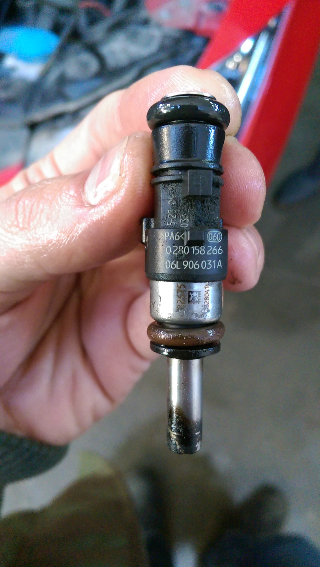

Замечаю, что заводится и прогревается мотор отлично, как только прогреется — троит. При этом если дать газ в пол то валит хорошо, без намеков на пропуски зажигания. Все больше склоняюсь к mpi форсунке, так как на холодном моторе и при большой нагрузке работает непосредственный впрыск, на обычный впрыск система питания переключается только на прогретом моторе, на ХХ и частичных нагрузках.
На следующее утро еду к себе на ремзону, замеряю компрессию — ровно по всем цилиндрам. Звоню к Смоленскому дилеру Шкода, договариваюсь приехать на диагностику. Отдельное спасибо ребятам, на удивление грамотные диагносты оказались. Решили перекинуть местами mpi форсунку четвертого и первого цилиндров, благо рампа снимается за 10 минут в этом моторе. Поменяли, завели, мотор троит но отключен уже первый цилиндр, значит форсунка!

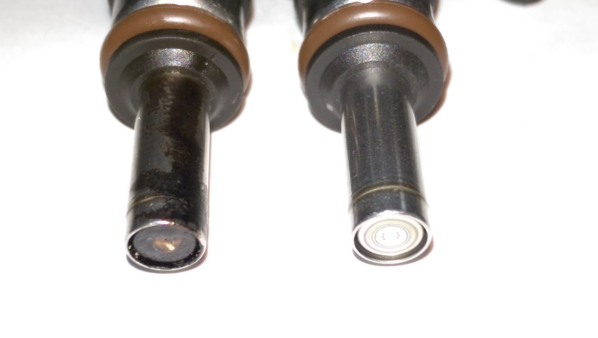

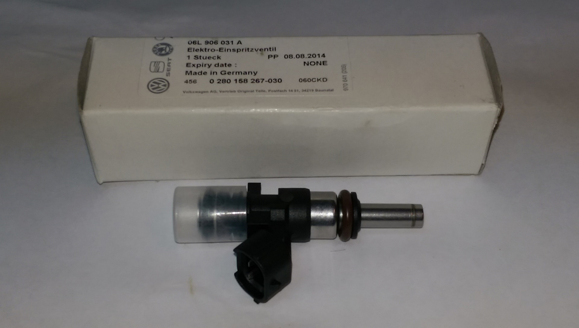

Далее выбор: эвакуатор до Москвы и поменять по гарантии или купить форсунку самому. Приготовившись к неподъемному ценнику на оригинальную ваговскую форсунку от мотора нового поколения с двумя системами впрыска пробиваю наличие у своих поставщиков… 3500 руб! Тут же нажимаю кнопку "заказать" и через пару дней самостоятельно меняю ее за 10 минут.
А теперь фото для иллюстрации проблемы — слева нерабочая, справа новая:
