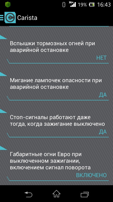

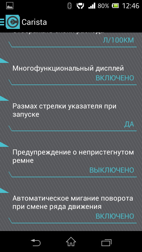

сегодня попробовал активировать разного рода функции с помощью телефона, которые были не активны с завода, благодаря necroave и его вчерашнейЗАПИСИ в борт журнале, вроде бы получилось, за что ему огромная благодарность
и так что имеем
звуковой сигнал при закр.центр замка ( при откр отключил )
дополнительный взмах дворника после омывателя ( посмотрим нужно или нет )
скорость дворников от скорости автомобиля ( не проверил что это )
автоматическое запирание дверей при наборе скорости и отпирание (пусть будет )
звуковой сигнал без зажигания (проверил, работает )
обогрев зеркал включением обогрева зад.стекла
отключил сигнализатор непристегнутого ремня
тест стрелок (+20 л/с)

Привет, на видео видно что горит контрольная лампа неисправности ламп наружных световых приборов, у меня после активации нескольких функций-не знаю какие именно причастны к этому делу-тоже загорелась.Выяснил причину?
PS-выбило 2 ошибки-03428 и 03429, после деактивации функции адаптивного освещения при входе в поворот противотуманками контрольная лампа погасла, ошибки сбросились.

Подскажи пожалуйста как в этой программе называется опции для активации теста стрелок и что бы сигнализатор ремня не пиликал? Что то найти не могу.
скачай рус версию я с нее делал все
или отсутствует этот пункт в самом автомобили из за разницы блоков на служебном поло было меньше блоков доступно мне
Вот тоже на поло в этой же рус версии тест стрелок найти не могу, и как пищалку ремня отключить.
