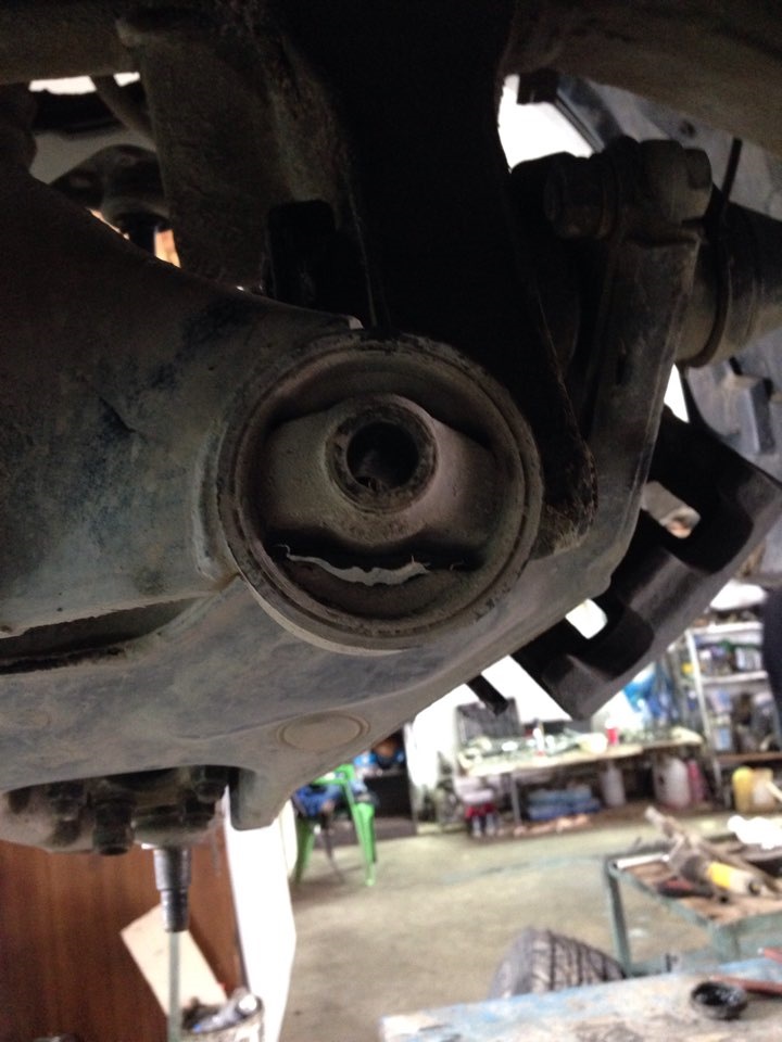

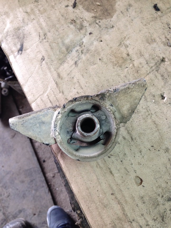

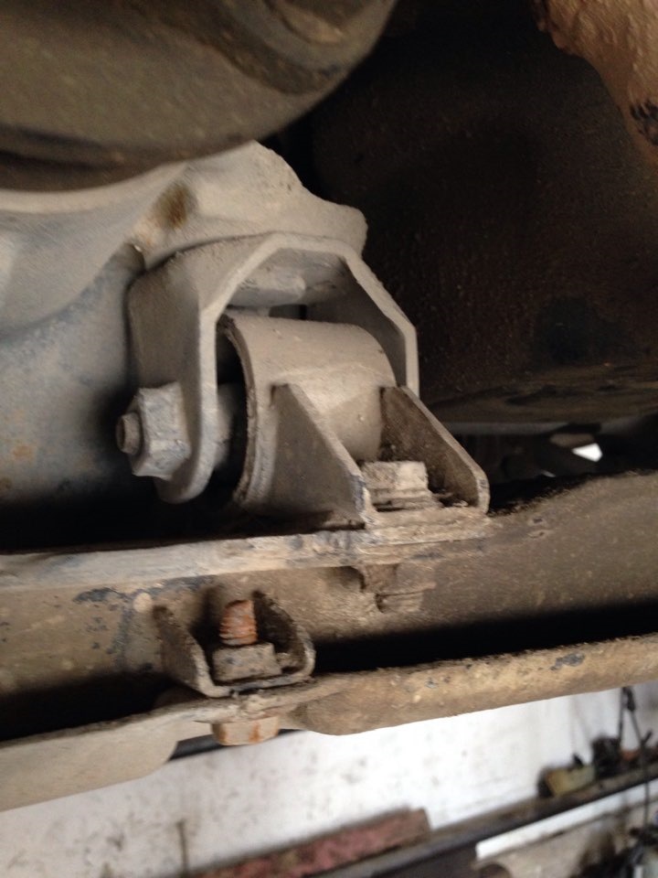

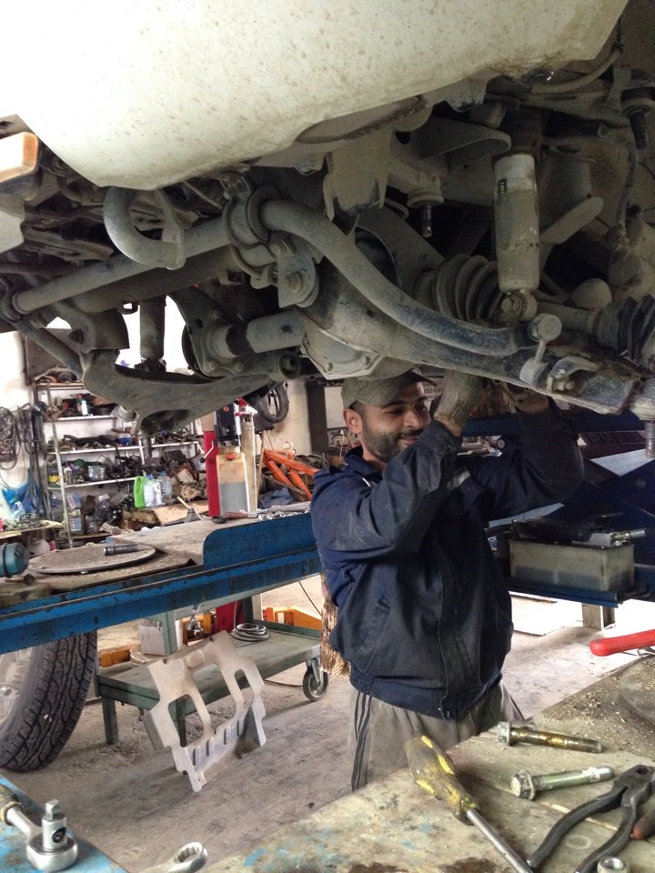

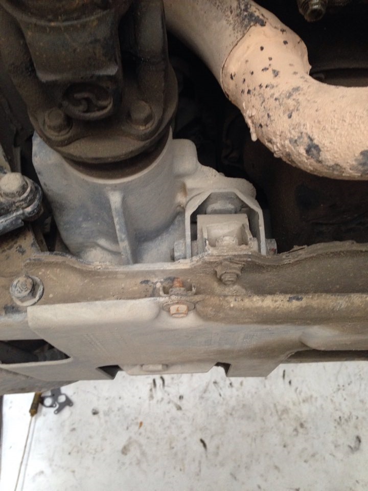

Заменил подушки, подошли от L200, одна размером 52-40-12, а три остальные чуть больше, размер не запомнил. Пришлось разобрать всю ходовую, снять передний мост, ну и заодно заменить 4 шаровых, колодки, маятник. Хорошо заранее были закуплены и лежали в гараже. С моста и с раздатки слили масло, на новое ушло почти 3,5 литра.
