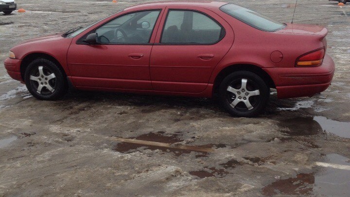

Наблюдаю за машиной, и вот что получилось. При установке фишки на лямбду, она была отключена физически, график не изменился. Но поведение машины изменилось. После заправки, заправляю на одной заправке, машина перестает ехать. Газ в пол, а она начинает чуть ли не глохнуть, движок работает коряво, перепады оборотов, через несколько км, все выравнивается и машина начинает ехать. Ошибок никаких, ну кроме лямбды, нету. У предыдущего хозяина тоже так было, поэтому лямбду и отключили. Мозг мой уже в полной прострации) WTF?)
20 марта, полез в багажник, нашел лямбду 04606135AB, каталог показал что это вторая лямбда. Не устанавливая в систему, просто подключил его, завел машину и начал смотреть диаграмму. Он сам себя нагрел и начал рисовать кривую. Списавшись с людьми, решили что пиринцып один, и я 21 поставил её вместо denso dox1076. Снял ошибки и поехал. Заметил что график работы лямбды от 0.000, до 0.980, пишут что от 0.1 должна работать. За 100миль ошибки не выскочило, заправился, не тупит теперь. Машинка стала более резвее, более информативная педаль газа стала. Буду искать оригинал 04606133AD.
Denso был новый, и работать изначально не хотел.
