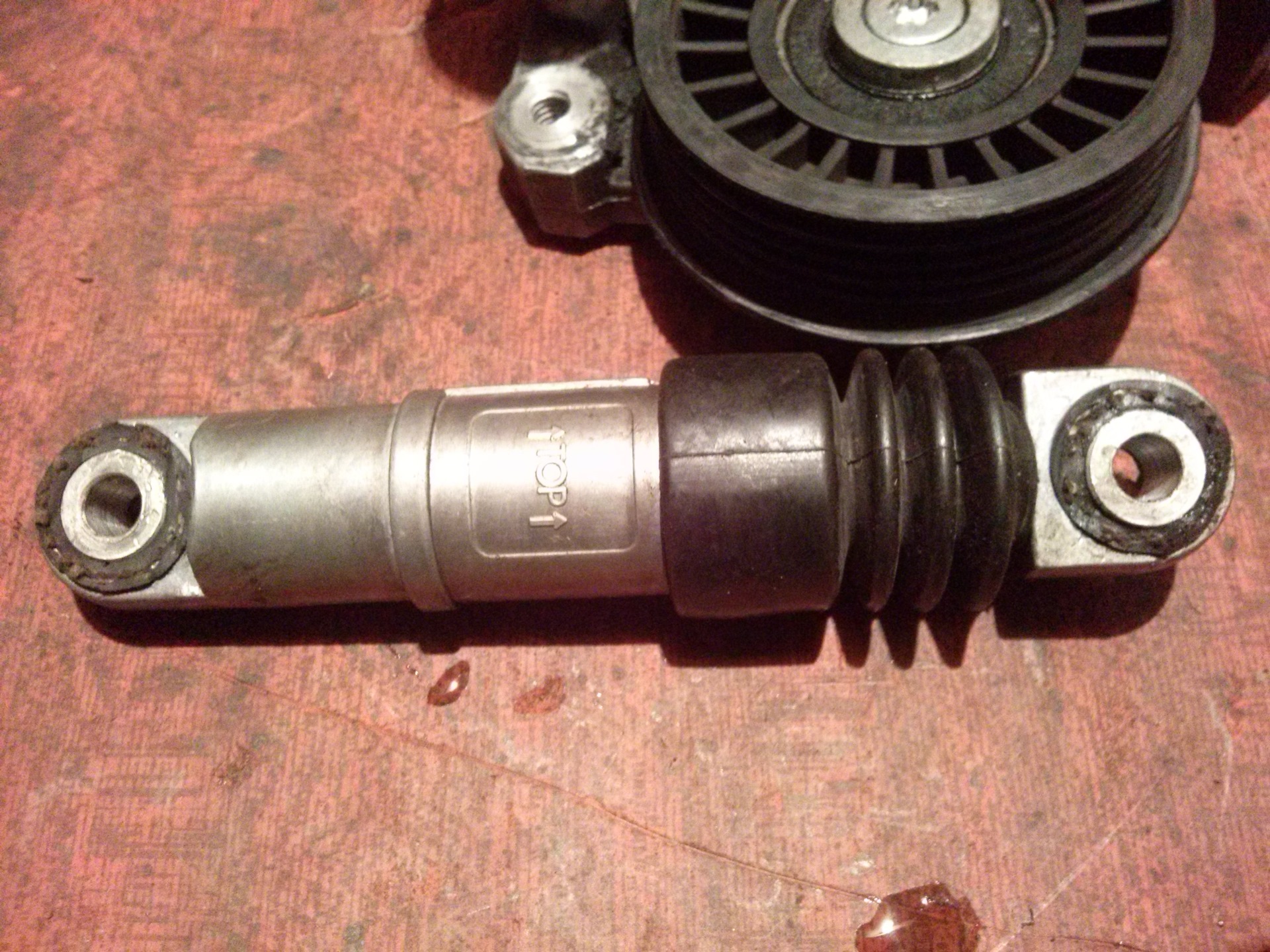

всем известно что в натяжителе ремня генератора стоят "сухари"

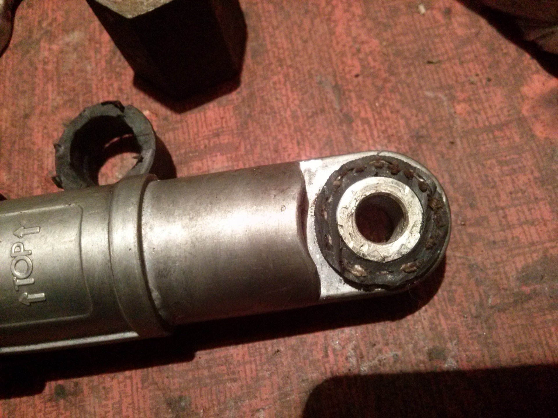

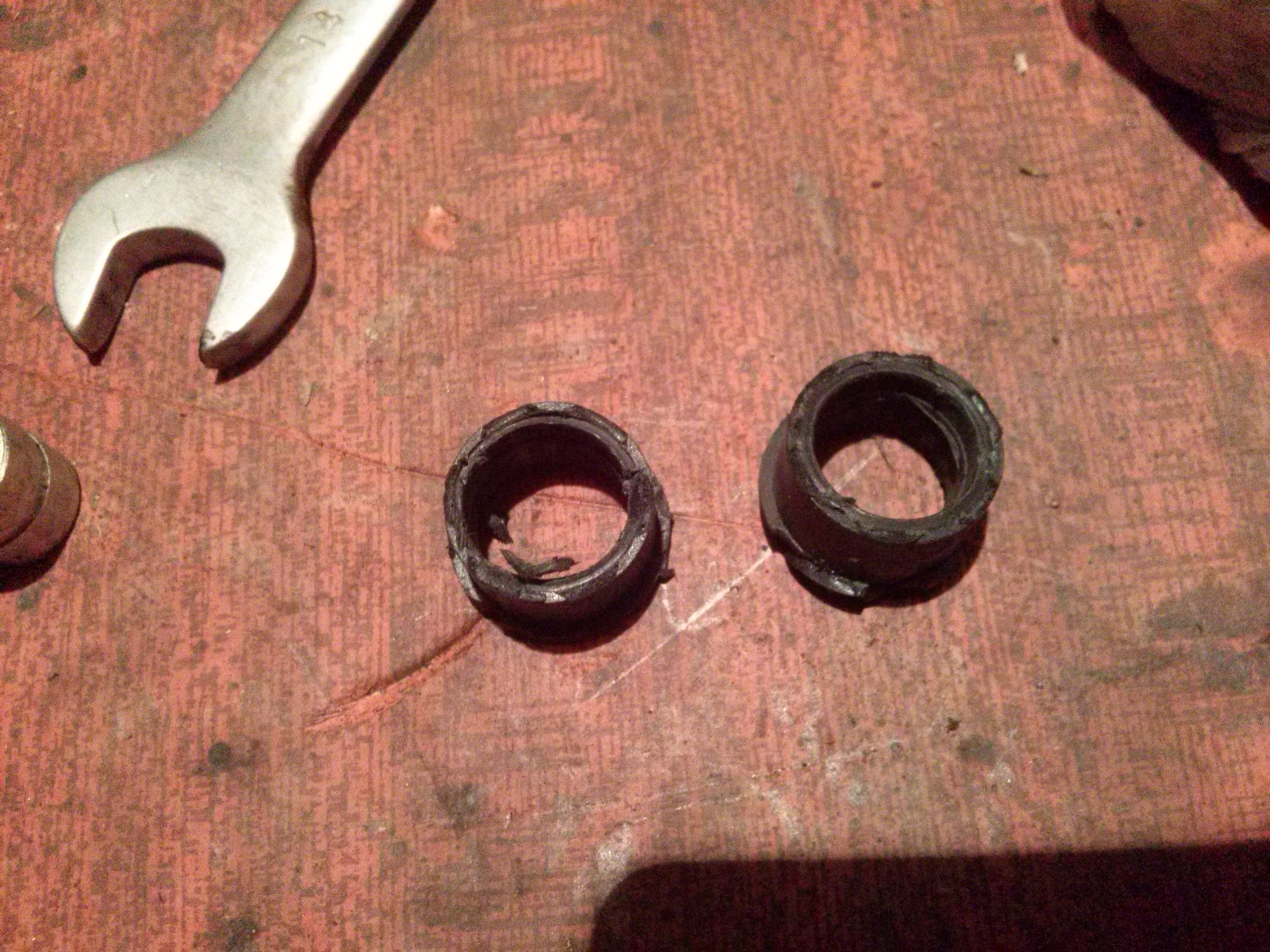

так вот покупал я месяц или чуть больше новый натяжитель, а сухари уже рассыпались.

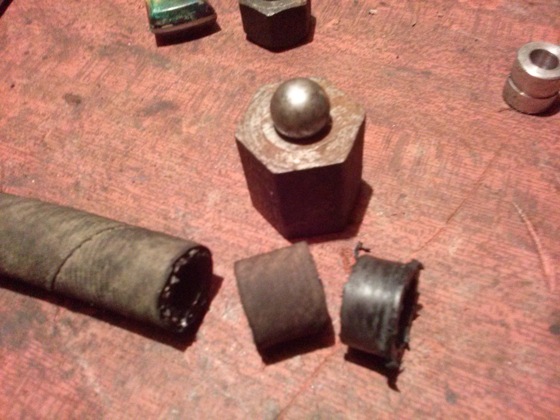

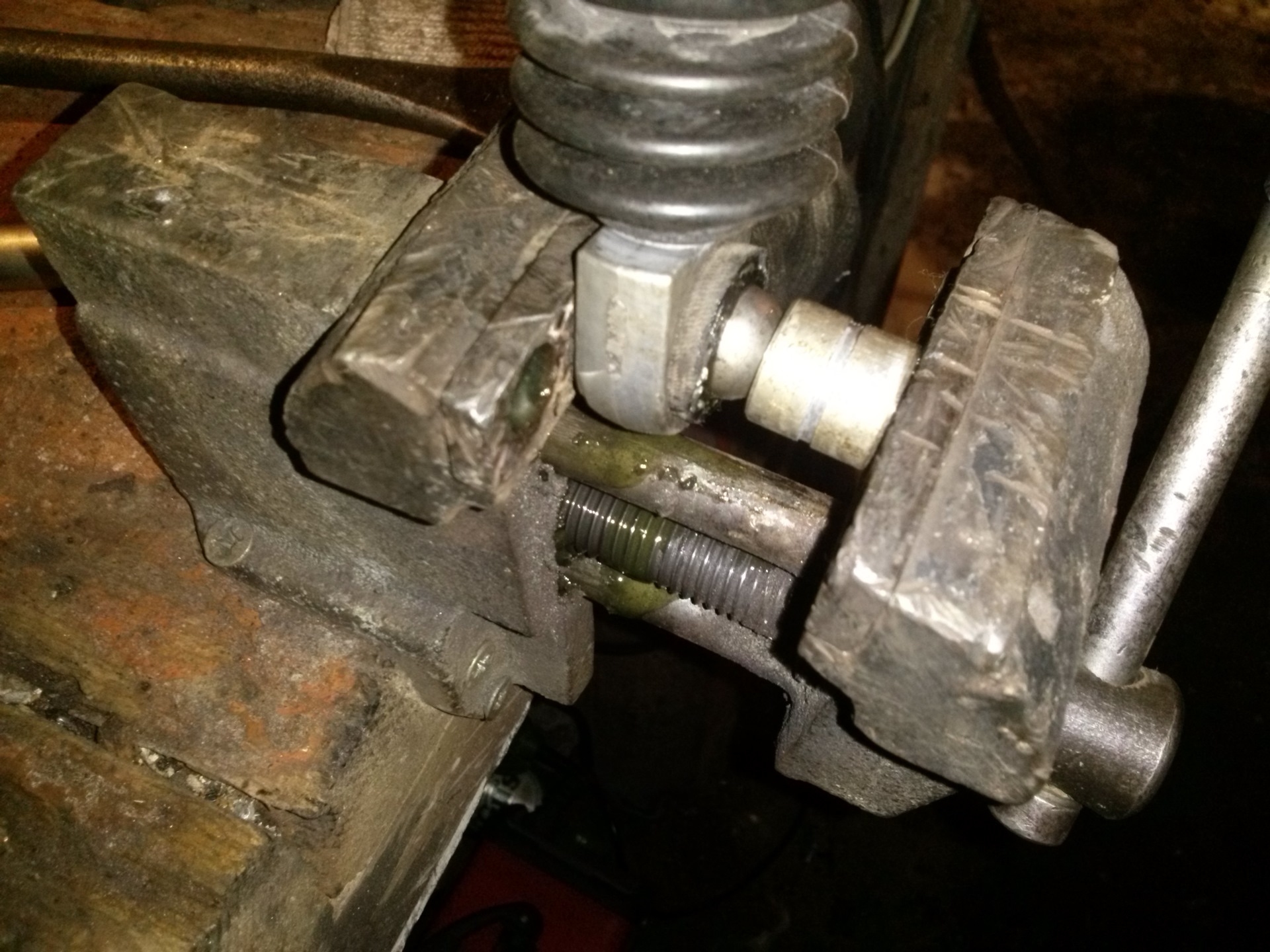

пришлось с отцом покулибить))и сделать самодельные сайлентблоки из обычного шланга)))
сделали все без проблем, все очень даже хорошо держится и уж тем более нигде никакого люфта нет.
итогом проделанной работы остались довольны.

Точил из фторопласта, наружной диаметр 20мм., внутри 14
мне кажется сильно жесткая конструкция получилась.
нормально, очень даже мягко)
