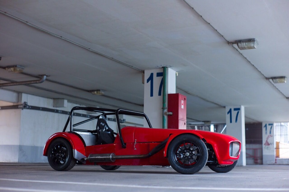

Всем привет! Всю зиму Лянча стоит в гараже и терпеливо ждет своей очереди. Как многие уже поняли, последние 3 месяца мы с Виктором целиком были погружены в проектирование и постройку двух "реплик" Супер 7 для Лотус Клуба.
Гремят клавиатурные баталии в посте про презентацию. В общей куче комментов есть несколько интересных вопросов. В данной записи я хочу рассказать про конструкцию этих машин, которую считаю удачной. Для желающих накинуть на вентилятор — есть отдельная тема (www.drive2.ru ), здесь я затрону ТОЛЬКО техническую сторону и не буду обсуждать финансовую составляющую.
Начнем с лирики…

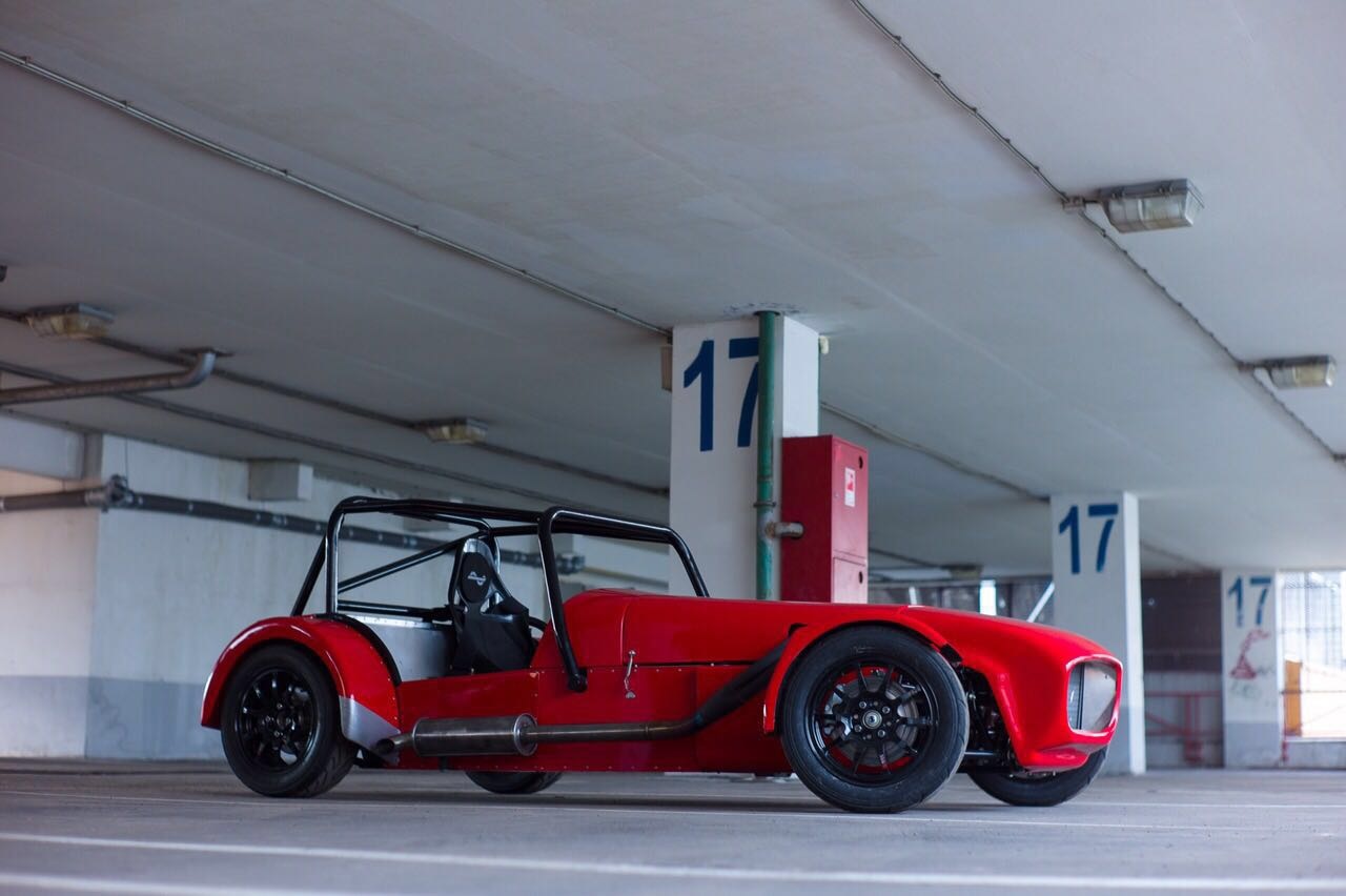

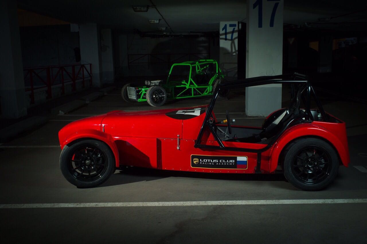

Locost это автомобиль построенный по мотивам автомобиля Lotus Seven. Чаще всего постройка ведется силами самого владельца следую инструкциям из книг «Build Your Own Sports Car for as Little as £250 and Race It» Автора Ron Champion или похожим изданиям.
Тут многие начинающие строители кит-каров похоже не осознают, что Colin Chapman (Легендарный конструктор Lotus) и Ron Champion (писатель книжек про машины внешне похожие на Lotus Seven series 3) это разные люди.
Второе заблуждение, что чертежи рамы и подвесок описанные в книге это и есть Lotus Seven. Это не так. Эта и несколько подобных книга — виденье автора на автомобиль собранные из подручных материалов, простыми инструментами в гараже с применение запчастей с отживших своё автомобилей. С конструкцией оригинального Lotus там нет практически ничего общего. Если плохую триангуляцию и избыточные вес конструкции ещё можно простить, то огрехи в проектировании подвески и рулевого управления может простить только очень не притязательный водитель/гонщик.

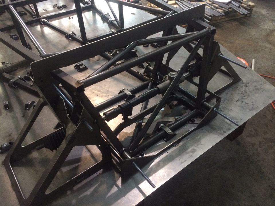

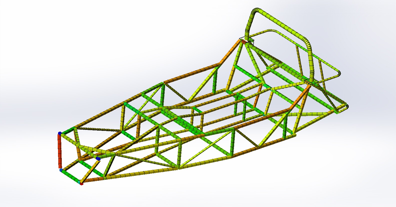

Про раму:
Рама по книжке
Рама SortCut
Думаю, что отличия видны не вооруженным глазом, каркас в расчет не берем, про него поговорим отдельно. Рама получилось лучше триангулирована. Узлы моделировались или сканировались с помощью 3D сканера для получения полной и точной картины компоновки.
Смещение двигателя и линии трансмиссии позволило получить больше места для крупных пилотов и улучшить развесовку автомобиля.

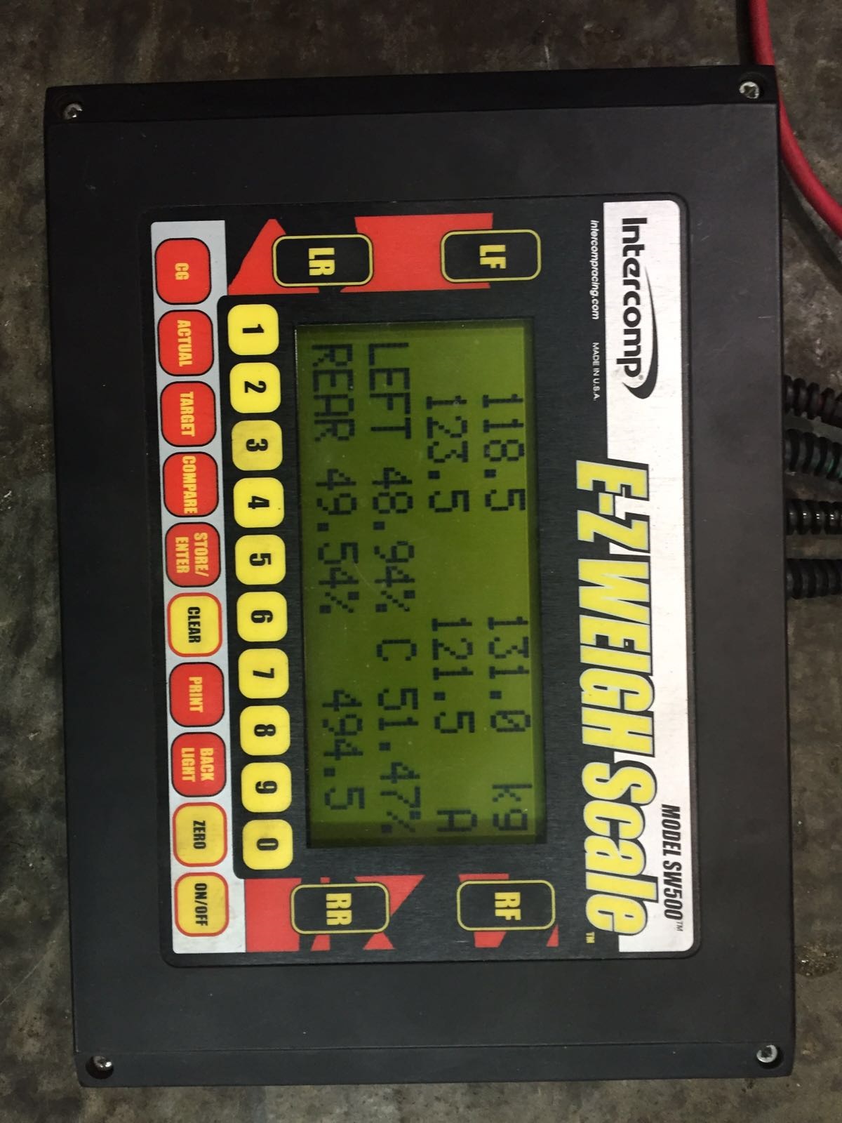

На фото развесовка снаряженного автомобиля, со всеми жижами, без пилота с абсолютно не настроенной подвеской.

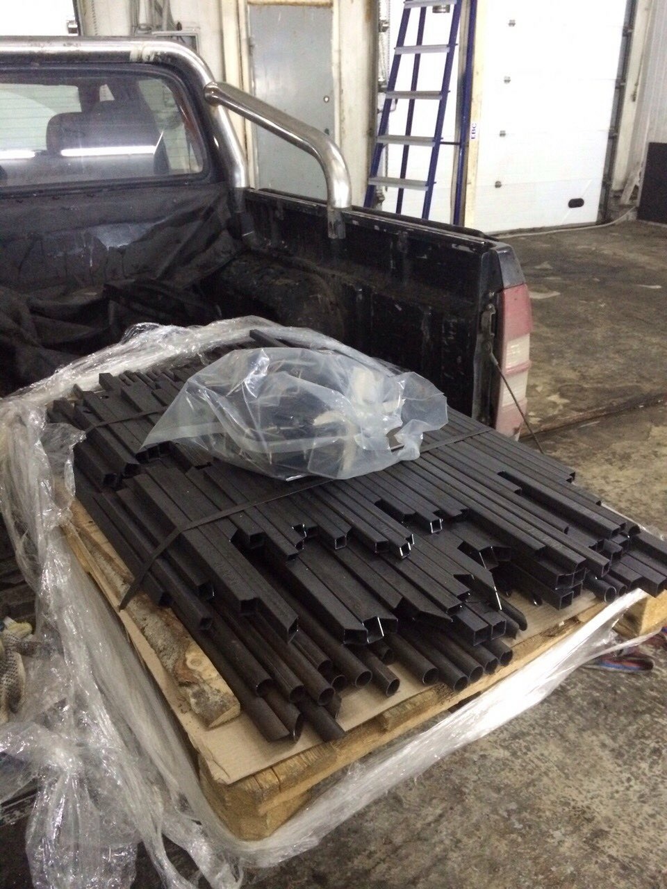

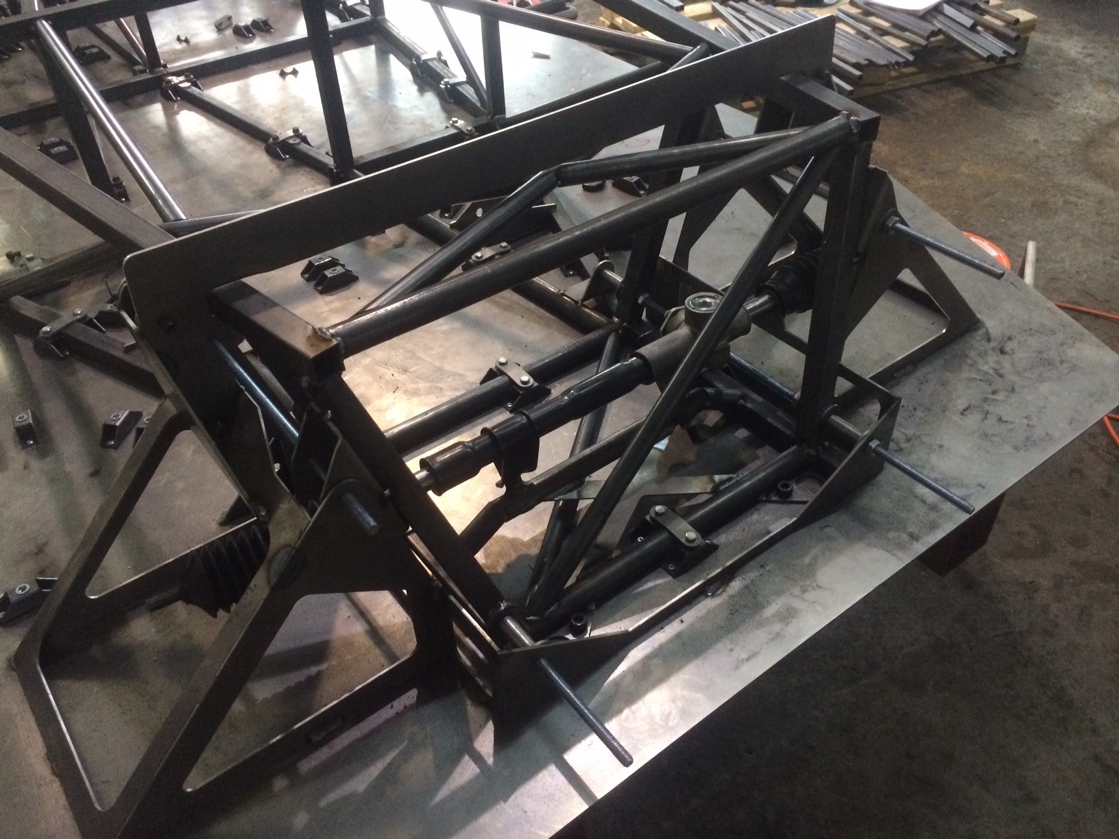

Как и с Лянчей, все детали, были вырезаны на лазере. Все элементы рамы, точки крепления подвески и рулевого управления фиксировались в специально спроектированном кондукторе.

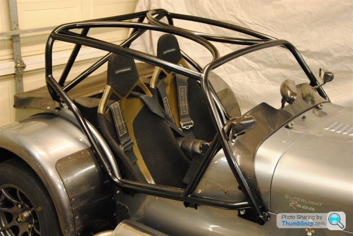

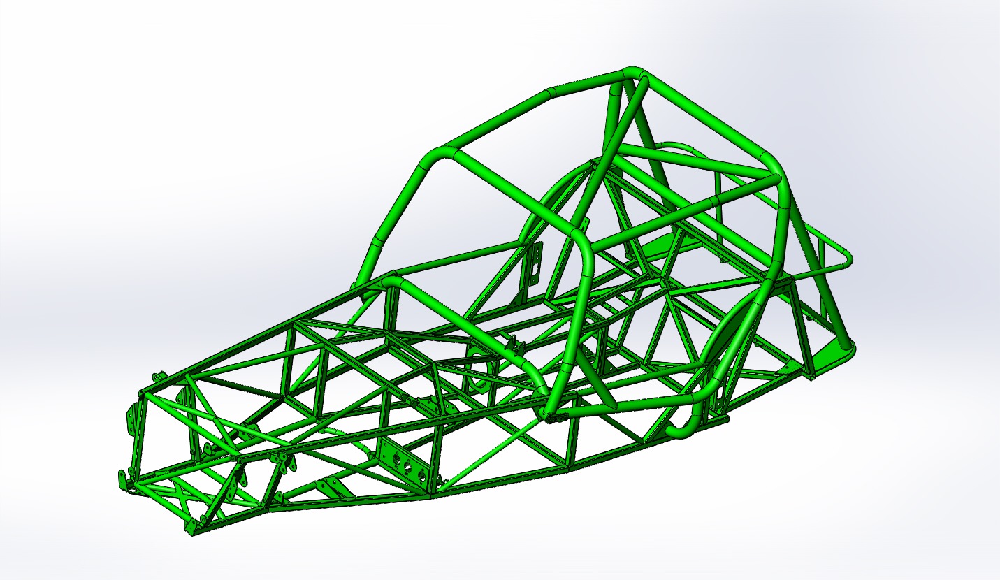

Про каркас:
Каркас проектировался по образу и подобию оригинальных каркасов Caterham, омологированных FIA для кольцевых гонок с масстартом.
Как Вы можете заметить, оригинал не вварной, а болтовой. Обусловлено это тем, что большинство машин для гонок доукомплектовываются из обычных гражданских. Толщина трубы главной дуги 38мм, все остальное 32мм.
Каркас на ShortCut имеет похожую конструкцию, но вваривается. Сделан из холоднокатаной бесшовной трубы сталь 20, главная и передняя дуга 45х2,5, остальные элементы 40х2. Гнули все не об забор, колено или угол гаража, а на нормальном оборудовании, овальность получили 0,95-0,92, что удовлетворяет требованиям.

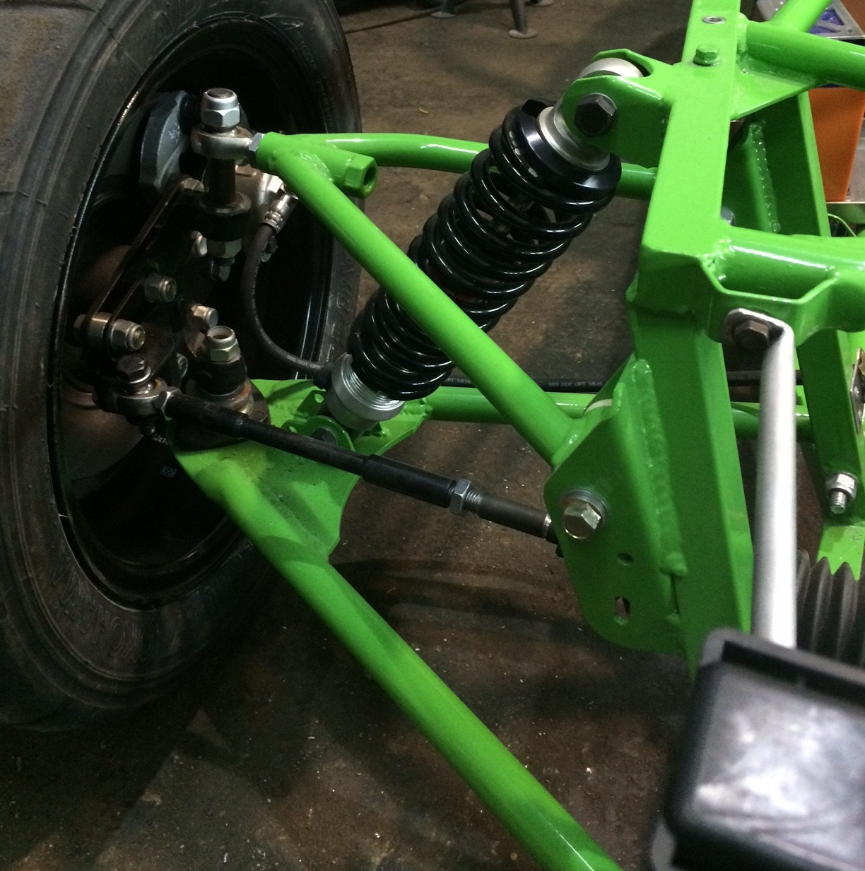

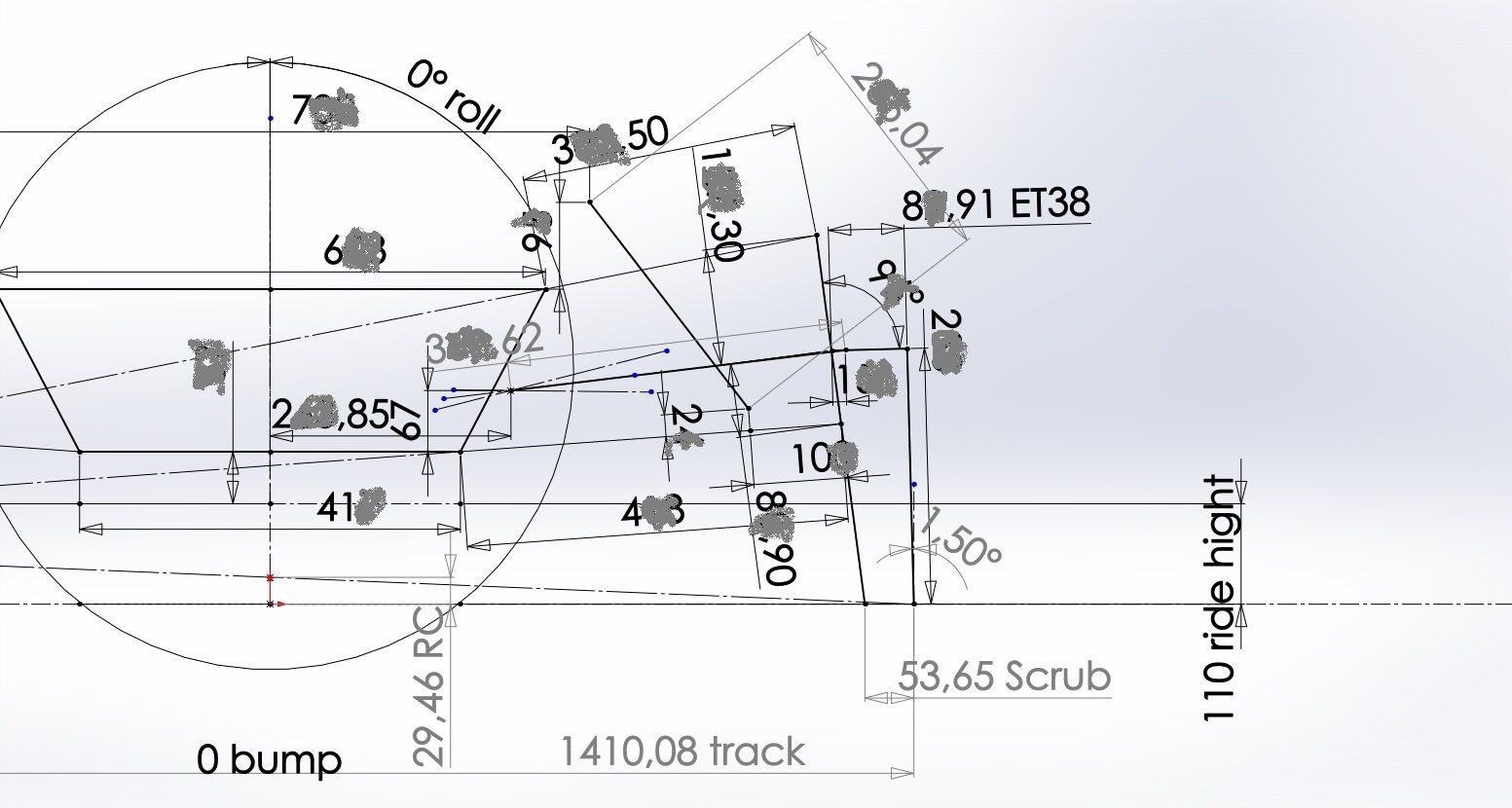

Про подвеску:
Локост классный гоночный автомобиль. Это правда. Тысячи людей по всему миру строят машины по инструкциям из книг или других ресурсов и успешно эксплуатируют их на дорогах и на гоночных треках. Даже в таком виде он управляется лучше и дарит удовольствие владельцу больше чем большинство дорожных серийных автомобилей. Задача Ron'а Champion'а построить спортивный автомобиль максимально дешего. Но геометрия спортивных и дорожных автомобилей обычно проектируется отталкиваясь не от оставшихся от распила «автомобиля-донора» запчастей, а от неких базовых констант и множества факторов. Используя максимально возможное количество стандартных деталей, мы добились всех целей которые поставили на этапе проектирования.
Рычаги подвески выполнены из холоднокатаной бесшовной трубы. Низ 25х2,5, верх 20х2. Разрезные втулки — капролон, распорные втулки — 20Х13. Вся токарка на станке с ЧПУ. Думаю, что на следующих экземплярах на обоймы рычагов добавим пресс-масленки для возможности обслуживания без съема рычага.
На машину установлены английские амортизаторы PROTech c алюминиевым корпусом, шарнирах на ШС и самой простой регулировкой высоты и силы демпфирования. Я видел, что в процессе бурного обсуждения, находились специалисты, утверждающие, что эти амортизаторы "не очень" и что можно было и у нас найти людей, которые сделают лучше и за вменяемые деньги…Господа, если это не просто интернет трёп, то отпишитесь пожалуйста мне в ЛС.

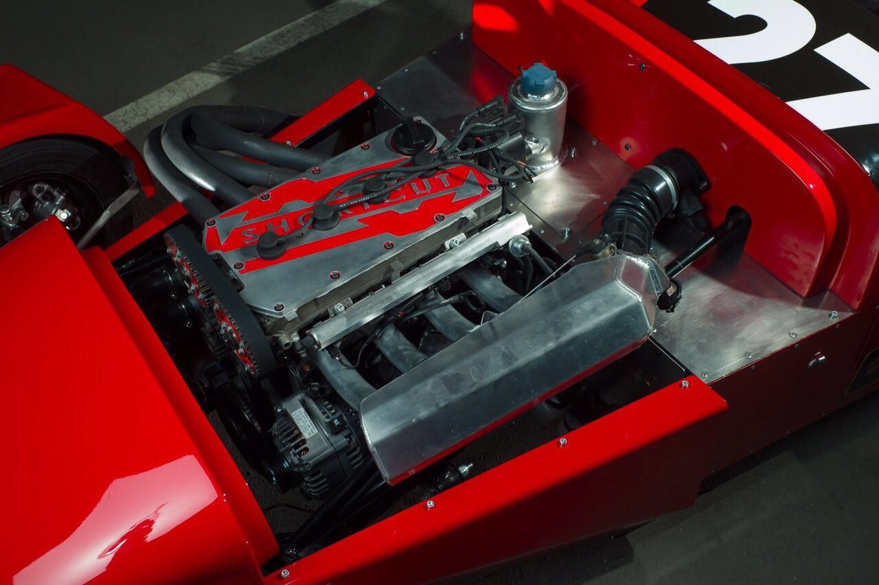

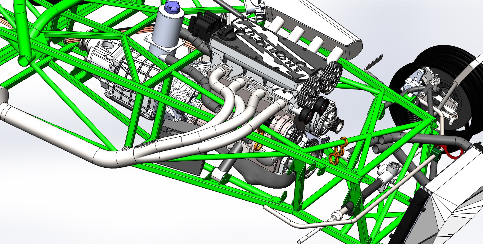

ДВС:
Вот даже не знаю с чего начать, т.к. по этому пункту было большее кол-во возмущений. А почему не ВАЗ? Потому, что он весит всего 100кг? Потому, что он компактный и на него есть все з/ч которые покупаются за рубли? Потому, что их как грязи на авито? Потому, что он без особых проблем стыкуется с классической МКПП, которая весит ВСЕГО 23кг?
Любителей Хонды выделю отдельно. Ребята, я не спорю, что Хонда отличные моторы. Но с какой заднеприводной КПП Вы бы стыковали К20? С S2000? Вы вообще видели эту коробку вживую? Вы знаете какого она размера и сколько весит? Я уже не говорю о том, что К20 просто не влезет под капот по высоте.
Ладно, по нашему мотору: не знаю, почему пишут про 124 низ, мы до сих пор не пришли к общему знаменателю по конфигу мотора, но в планах собирать на лёгком 126 низе. Всё навесное — новые з/ч.
Впуск/выпуск: алюминиевый ресивер своего производства (да, с дудками), равнодлинный выпуск 4-1 своего производства. Считано на 6500-7000rpm.
Клапанную крышку тоже решили сделать сами. Стандартная не лезет под капот, плоские крышки из сталюги выглядят и весят "ну так…". Отфрезерованна из 10мм Д16Т. Вентиляция на блоке.В целом подкапотка вышла очень чистенькой и не перегруженной.

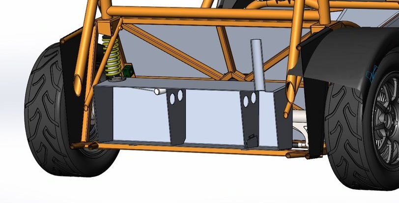

Топливная система: стандартная схема с обраткой и внешним топливным насосом. Топливный бак на 40л. Алюминиевый, внутри 2 перегородки с противоотливными шторками.
Кстати, для людей у которых мотор от отечественного производителя неизменно вызывает рвотный рефлекс, черный локост с c20xe и серьёзным спеком доработок еще в продаже.

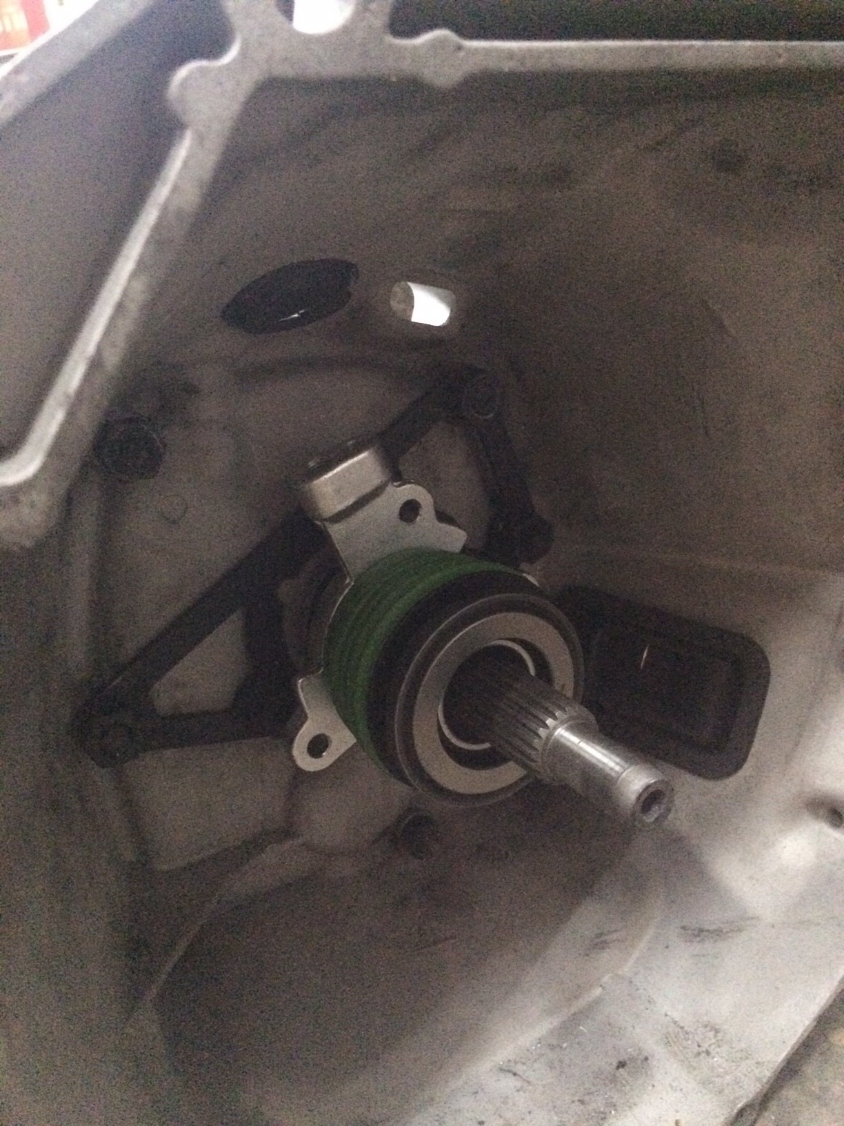

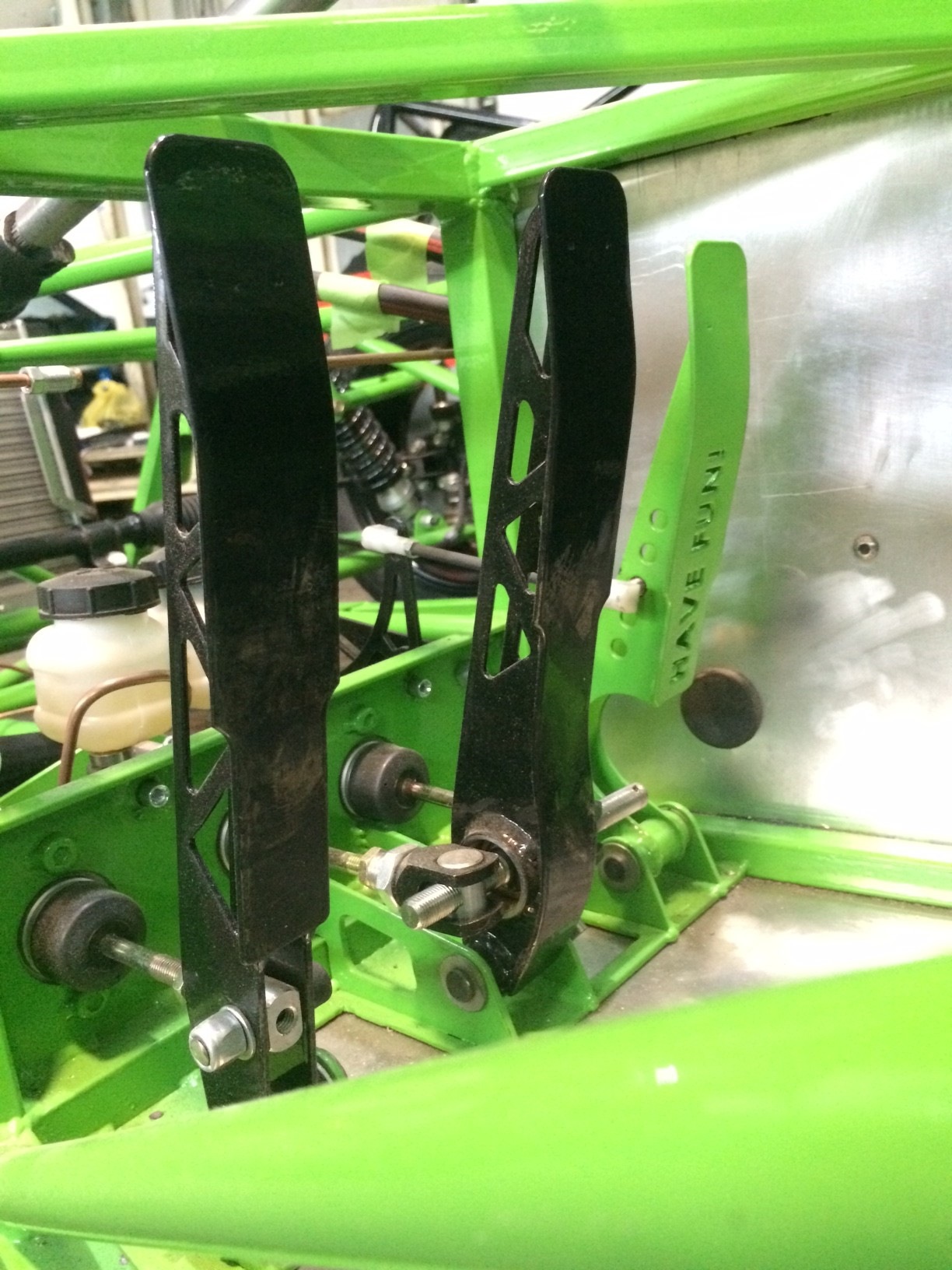

КПП и педальный узел:
Целеком перебранная МКПП ВАЗ. Ряд 1R. Эластичная муфта крепления кардана заменена на фланец. Основная фишка — у стандартной МКПП ВАЗ есть вилка включения сцепления. У нас её нет.
Вы сидели в Локосте или подобном кит-каре? Уверен, что большинство, нет. По опыту могу сказать, что места для ног там катастрофически мало. А задевание ногой педали газа на торможении, уверяю, не добавляет уверенности пилоту.
Для увеличения пространства в ногах у пилота, коробка переделана на гидравлический выжимной подшипник. Такая конструкция позволила не только увеличить пространство за счет сужения тоннеля, но и добавить лишние 26мм ширины за счет переноса обшивки на другую сторону тоннеля. Педальный узел, по мнению посидевших, получился удобным и просторным. Весь узел, кроме баланс-бара с тросом, своего производства. Крутилка выведена на верхнюю обшивку тоннеля.
Задний мост:
Почему мост, а не независимая подвеска? Я катался на локостах и с мостом и с независимой. у каждого типа подвески есть свои плюсы и свои минусы. На этих машинах выбор в пользу моста был сделан из-за доступности разных ГП и блокировок и веса, т.к. мы очень хотели расколоть 500кг. На данных экземплярах установлены НОВЫЕ чулки моста, НОВЫЕ редуктора с ГП4,3 и блокировкой, НОВЫЕ полуоси, НОВЫЕ тормозные диски и НОВЫЕ тормозные механизмы LUCAS. КПП соединяется с мостом НОВЫМ карданным валом от НИВЫ не требующим доработок.
Тормозная система:
Как Вы уже поняли, в системе 2 контура перед/зад. Баланс усилий регулируется с водительского места. Спереди установлены не вентилируемые тормозные диски диаметром 266мм (Витя поправь если не так) и тормозные механизмы 2108. Все з/ч новые.
Рулевое: тут всё по классической схеме — укороченная рейка от Сиерры, рулевой вал из 20мм бесшовной трубы, карданчики, 2 опоры на игольчатых подшипниках, быстросьём. Руль, кстати тоже сделали целиком сами)
Пластик на машине от Николая (almazniс), все остальные панели алюминиевые.
Это уже 4 и 5 машины нашей постройки. Могу сказать, что для меня и Виктора Vizavadsky, по проработке деталей и уровню исполнения этот проект это качественный шаг вперед относительно того, что мы делали до этого.

Кстати, вероятно смогу дать контакты специалиста по подвеске.
Будет ли дешевле, по сравнению, с протек? -думаю что нет, хорошая работа стоит хороших денег.
Будет ли качество выше протек?- думаю, что качество будет не хуже.
Но точно смогут сделать максимально правильную подвеску для нужной машины! И во многом будет независьть от валютной переоценке (не полностью, так как это увы невозможно), но многие валютные риски будут перекрыты. Паша Т- поймет о чем я )
Мне все нравиться в этом проекте, кроме вынесенной вперед рейки и длинного рулевого вала. Даже не сильный удар в морду может заставить руль двигаться на встречу водителю. Не думали перенести рейку назад и вниз, примерно где шкив коленвала? Понятно что кинематику наверно это подпортит и рулевые тяги не будут так образцово горизонтально расположены, но все же это безопасность клиентов важна.
Дело молотишь) Сам обплевался от длинного рулевого кардана и сделал все по уму! Вот только здесь мне непонятен факт выбора позиционирования нижней шаровой на нижнем рычаге переднем. Почему она работает на вырывание? Разве это правильно?
Аккермана нет?
Что значит нет?)
А сколько Акермана если не секрет?

Молодцы. Капитально. Но если я её правильно понял, то бак плохо защищён.
Правда, изначально, на первых фотографиях бак стоит не правильно. На данный момент он установлен внутри силовой решетки, что является стандартом для всех прототипов.

Повторюсь, рассматривать движок "в ваккууме" без привязки к конструкции, не интересно. В первом посте который вы прокомментировали речь шла о 260 силах и где-то 300 ньютонах момента. На бумаге хорошо и красиво. Но есть куча моментов если прикидывать конструкцию в сборе.
Например шасси. Не трудно догадаться, что под больший момент потребуется усиление рамы, а это охренительные заморочки по материалу и технологиям плюс значительно больший вес на выходе.
Или охлаждение прикиньте. У классического лотусовского кузова с этим есть определенные проблемы.
И тд и тп…Все элементы конструкции очень жестко завязаны друг на друга, нельзя так просто заменить двиг не меняя все остальное.
Вот я и прошу прикинуть конструкцию целиком к чему по вашем предположениям это приведет по весу и бюджету.

Рама нарисована с чистого листа, общего только габарит )

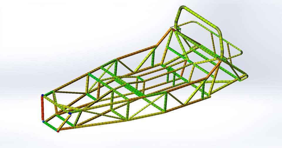

Вы бы на картинках из солида где показано распределение усилий хотябы загружение показали. Фиг бы с ним пусть бы и без точных цифр, но хотябы, куда дали нагрузку и что фиксировали жостко увидеть интересно. Иначе картинки ничем…
Предназначение авто как я понимаю подразумевает то что в основном в нем будет только пилот. Почему не стали делать ассиметричный больше загружающий правую сторону бак?
Почему каркас не копирнули как есть. Ведь вариант от катерхема не только гораздо изящнее, но и работьть дожнен лучше. Сложно/дорого так гнуть?
Не слабоват ли кронштейн стойки передней подвески на раме? Узелвоспринимаеь солидные нагрузки. Помоему у катерхема повнушительней выглядит, хотя могу и ошибаться.
P.S. Чисто впечатление и мнение человека ничего не понимающего, но интересующегоспожобными авто. "Увидев фото с презентации, подумал о колхозности внешки и очередной куче шума на пустом месте. Увидев детали скажу, первое впечатление было обманчиво, из того что я видел по фотоотчетам пожалуй самый феншуйный проект семёрки в России на сегодняшний день"

Про защищенность ног — при аварии у такого типа конструкции отлетают рычаги и удар уходит в сторону.
Зачем в данной конструкции стабилизатор?
серьезно удар уходит от отлетания рычагов? :)
Если прямо в стену впилиться то ничего не поможет. А если с перекрытием то сама форма машины позволяет уйти вскользь
с перекрытием любая машина идет вскользь, даже калина, сколько видел фото крешей с этой фермой, как то не очень для ног безопасно. Кстати пожаротушение входит в комплектацию или огнетушитель. сетка для пилота вешается?
Лонжероны обычной машины идут парралельно и находятся на ширине около метра. Плюс подрамник, который плохо подвержен изгибанию. Здесь же ширина рамы у носа значительно меньше. Само собой при ударе боком в район ног ничего хорошего не будет. Но стоит внимательно посмотреть куда приходит каркас. В район коленей. Те в этой части уже достаточно прочности
о том и разговор, что зона ног защищена не очень. В каркашенном кузовном авто клетка каркаса включает в себя зону ног, здесь же ноги в ферме, которая при крэше заметно слабее каркаса по причине малого сечения труб

Надо не забывать, что это прототипы, на серию идет согласованное с РАФ решение, в том числе, узел защиты ног водителя, и все, что положено по регламенту РАФ/FIA входит в комплектацию машины, в том числе пожаротушение (механическое), сетка пилота, накладки на каркас и ремни.

лучше скажи, как тебе встраивание "шапочки" в основную сосиску?))))
Сзади более-менее, лучше чем у бритов. Беспокоит что главная дуга за головами приходит в пластину (при хорошем ударе труба может легко "прошить" эту пластину если прочность её (пластины) материала не сильно выше прочности материала трубы и толщины достаточно (этого можно было легко избежать, если меньше привязываться к классике). Передняя часть меньше нравится, я бы основную трубу до низу довел (300г веса того стоят).
Короче, я бы советовал не цепляться за архаичную конструкцию, и даже если хочется чтобы выглядел как Семерка, то одно другому не мешает. Грубо говоря — делал бы (проектировал) сперва скорлупу пилота и вокруг неё остальное шасси — все интегрировано. В этом плане у Кости более цельная конструкция, на первый взгляд.
Кстати я тут не так давно шасси атома узрел и был неприятно удивлен — там просто все в воздухе висит.
Но я вообще бескрылые машины не люблю. Без аеро быстро не едет ничего))

ну меня фигуральный больше заинтересовал. кстати, местная "немезида" это конструкторское недоразумение унаследовала, хотя нарисована тоже в солидворке.
Ну у ребят сильно лучше чем у Атома, или "немезида" это о каком то другом местном проекте?
www.drive2.ru/l/288230376152760281/
конкретно этот пост я вообще не понял — куча cad скринов… причем здесь расчет рамы? про это я ничего не увидел.
Да ни причем. Видно висящий в воздухе рюкзак сзади.
У меня кстати на 80% готов проект "начального" спортпрототипа под REC… время/ресурсы найду — сделаю. По всему получается, что быстрее F3 должен быть ))) за палтос долларов где то.

Только мне глаза резануло: "Толщина трубы главной дуги 38мм, все остальное 32мм."?
дять подними КиТТ. могу ошибаться, и речь только про багги, но там говорится о 50 стенка 2 для главных дуг, 40стенка 2.5 для остальной части жилой клетки и минимум 32 для остальной части каркаса.
