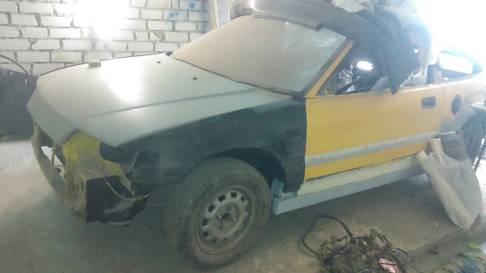

дело было так ! просто ездил по городу и тут заводить, и нечего ! подумал клемма отошла ! еще раз — все в порядке завел ! поехал дальше, и тут прихожу сожусь и ничего опять ! ну открыл капот посмотрел клеммы, массу, все в порядке ! а стартер молчит ! завел с толкоча поехал в мастерскую к себе ! почистил все клеммы, массу ! результата нет ! ну что же поехал в магаз втягивающие 3 видов ! ну не поверите все положили на стол просто на угад тыкнул пальцем, и УГАДАЛ ! приехал все перебрал ! и ура все ОК ! только вот в моей практике впервые что бы втягивающее так накрылось, оно и втягивает и не заедает ! то есть функцию выполняет а пятоки не перемыкает ! интересно !
Honda CR-X 1991, двигатель бензиновый 1.6 л, 147 л. с., передний привод, механическая коробка передач — своими руками
