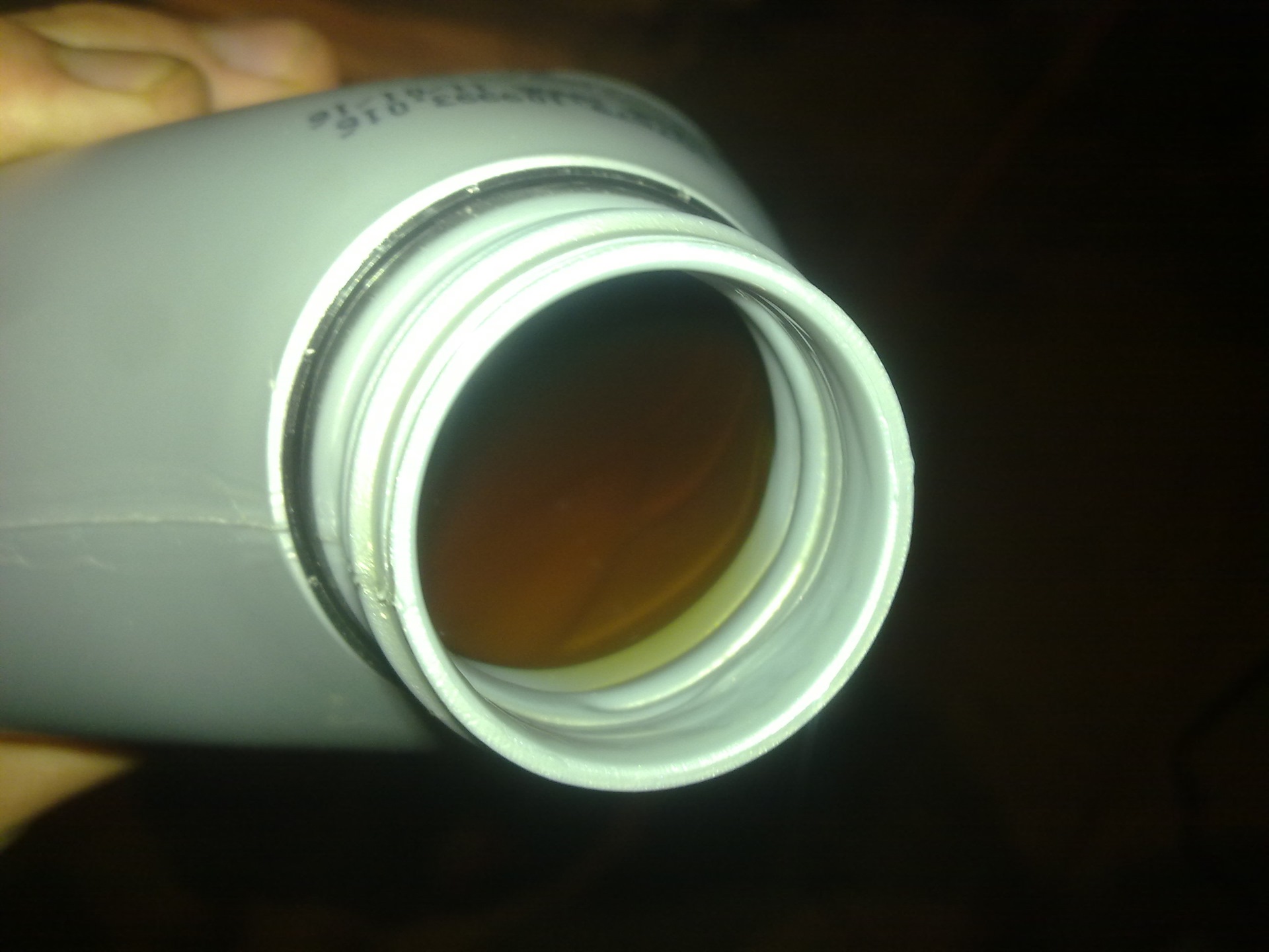

Дабы сэкономить расходники брал не оригинал:
масло Mobil LT71141 цена 500 руб за литр
бъёться след тремя артикулами : LT71141, 151009, 152648.

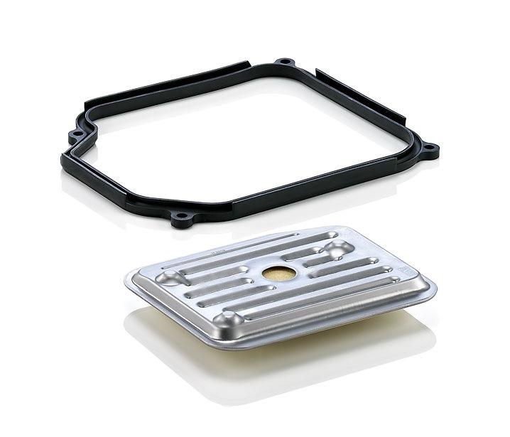

фильтр MANN : H2019KIT 1000 руб
идет в комплекте с прокладкой поддона и прокладкой фильтра.

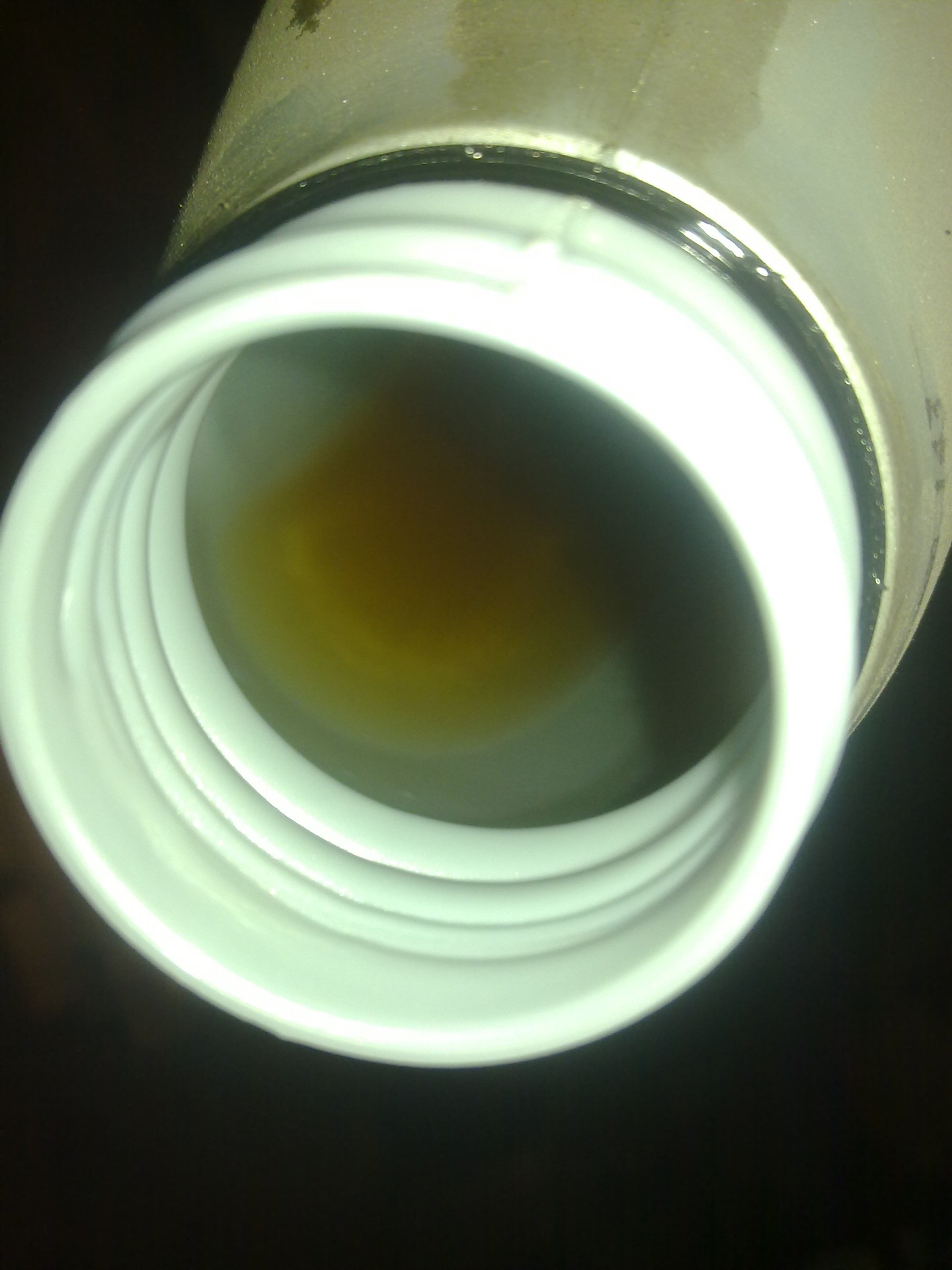

По маслу скажу что идентично оригиналу по цвету и запаху(на вкус пробывать не решился)
Были у меня остатки от купленной литрушки с давней проверки уровня.

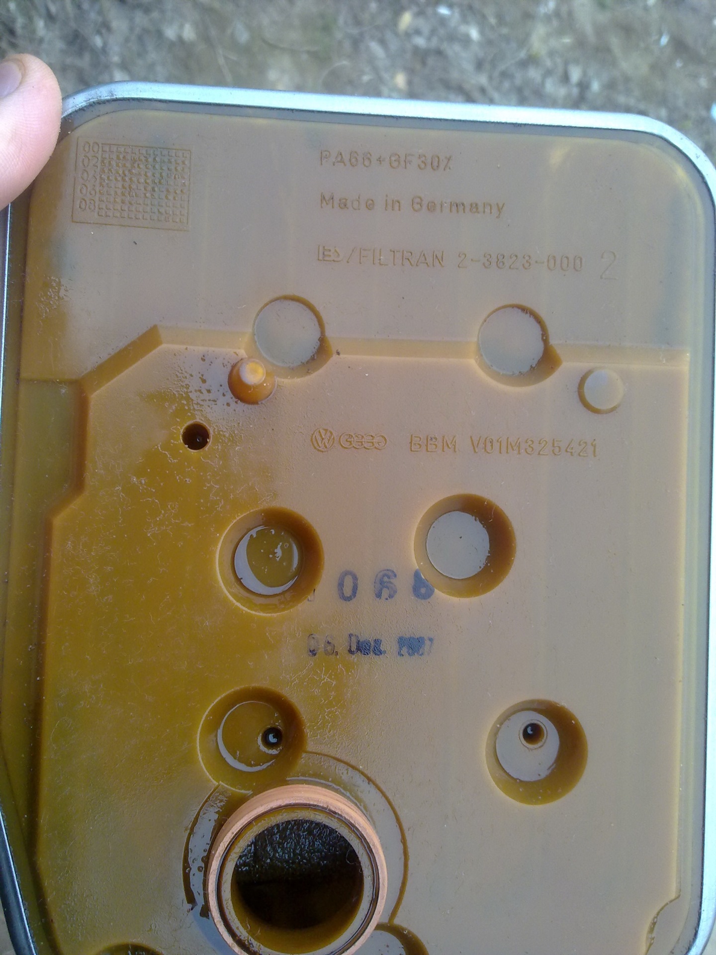

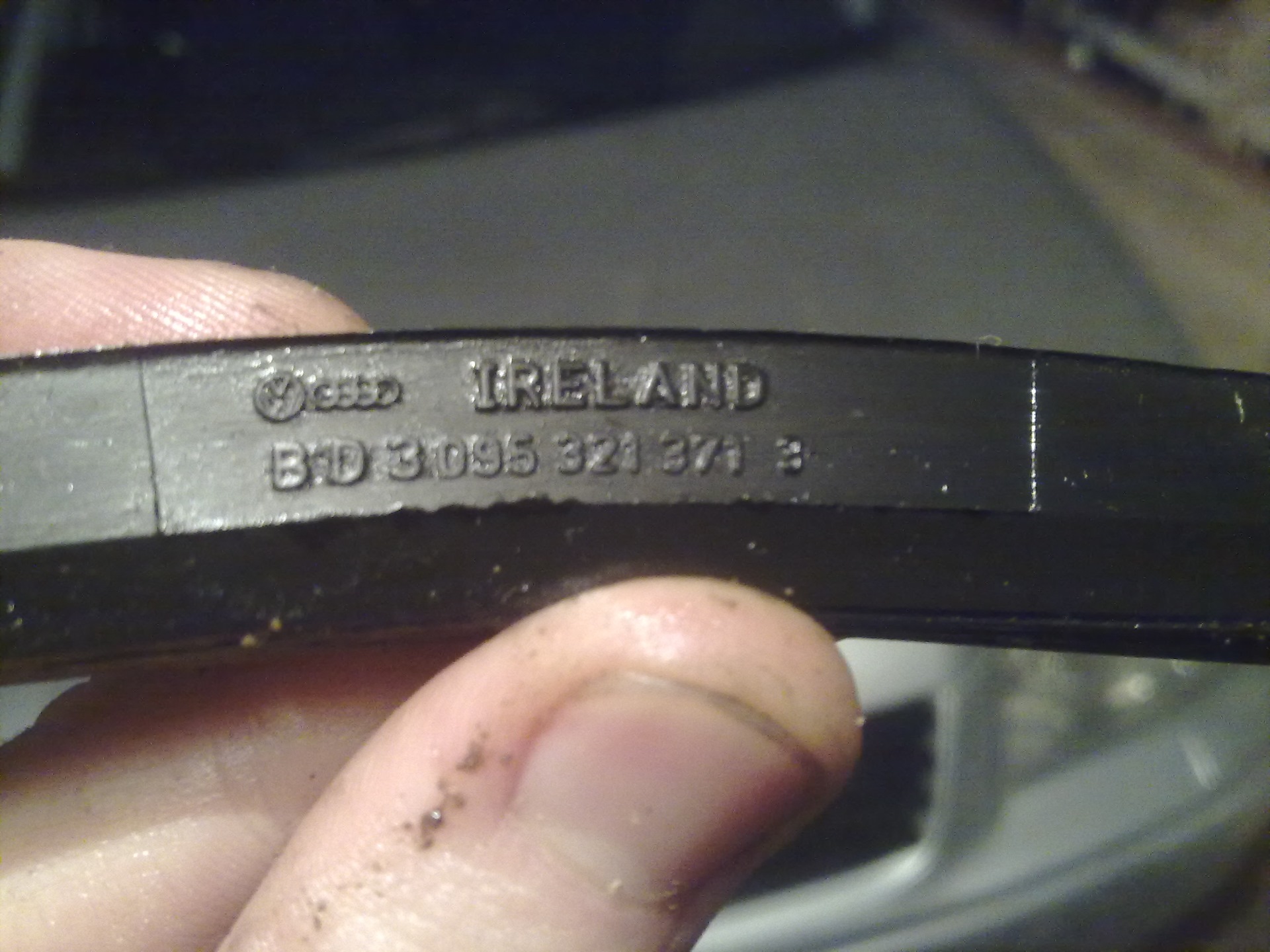

Сняв фильтр понял что замена в прошлый раз проводилась как минимум в 2007 году
кстати номера снятого фильтра и прокладки отличаются от тех что что предлагает каталог
095321371 была Прокладка поддона коробки передач
01M325421 был Фильтр АКПП
а каталожные номера в свою очередь
96321370 Прокладка поддона коробки передач
01M325429 Фильтр АКПП
01M325443 Прокладка фильтра акпп

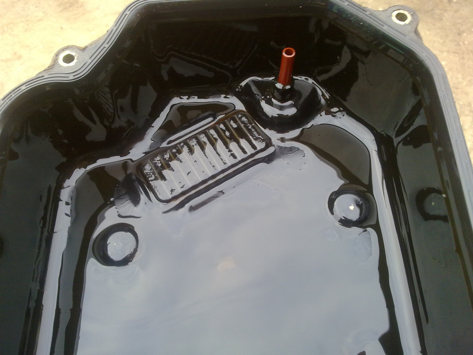

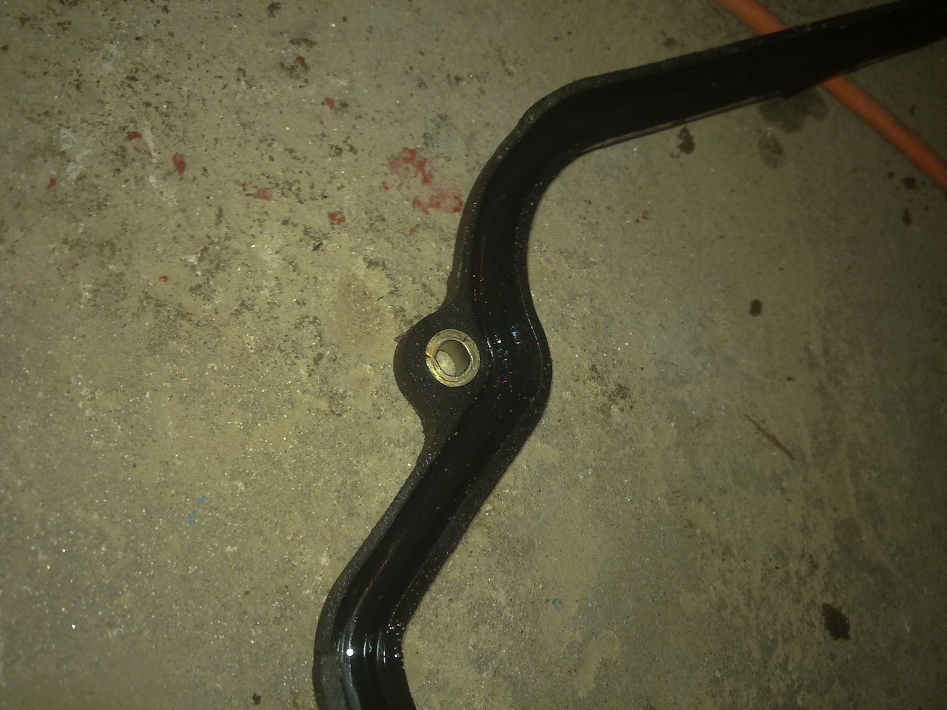

После снятия поддон внутри выглядел так
Промыл его, поставил на место новый фильтр, прокладки.
Кстати прокладка фильтра (маленькая оранжевая) MANN отличается от оригинальной своей структурой, она полностью латексная или что то в этом роде, а родная внутри жёсткая а снаружи покрыта латексом.
Когда поставил всё на место и начал крутить болты поддона понял что тянуться они не правильно а именно нет момента затяжки а просто плющится прокладка.
Посмотрев на родную прокладку я понял что она с втулками.
Заново всё открутил, перекинул втулки с родной на манновскую прокладку и уже тогда закрутил нужным моментом в 12 Нм
