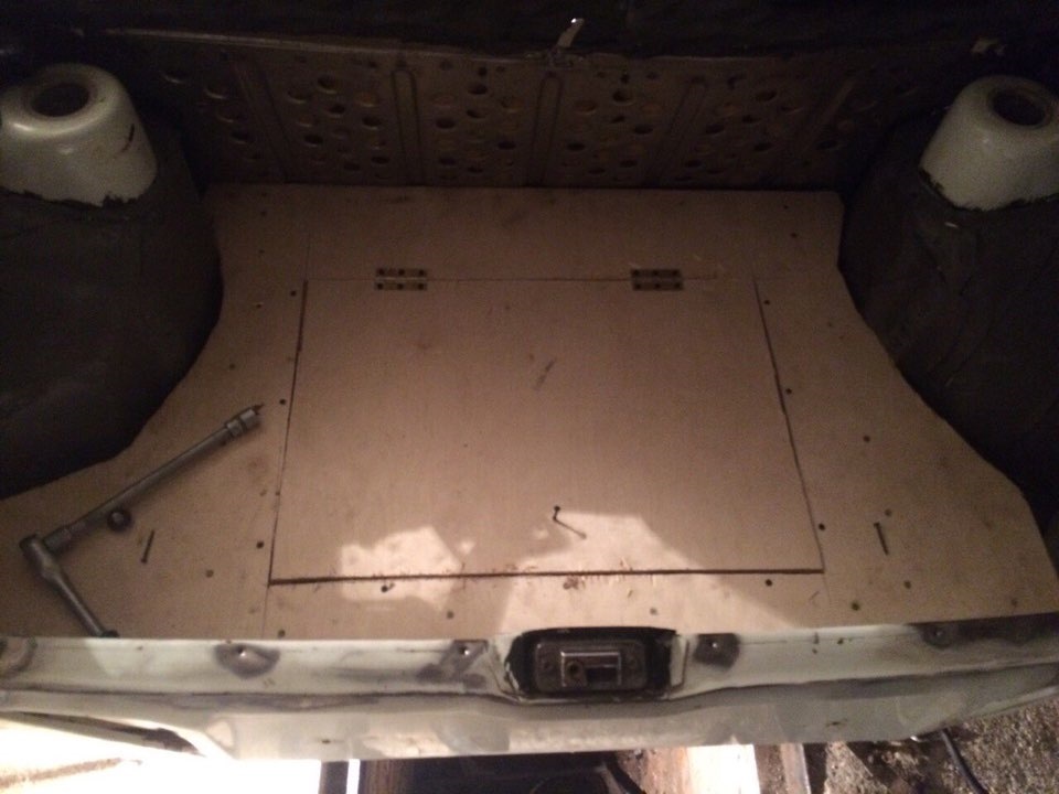

Собрали багажное отделение и сразу лифтанули его на 9 см.
Для этого понадобилось.
Фанера 1 лист 12 мм.
Брусок 3м 5 см.
Брусок 2м 4 см.
Морилка 0.5 л.
Саморазы 1 упаковка.
Для шаблона использовали ковралин из багажника обвели вырезали про Морили и обшили вырезали дверцу для отсека запаски где расположится пневма. Спасибо за внимания.
