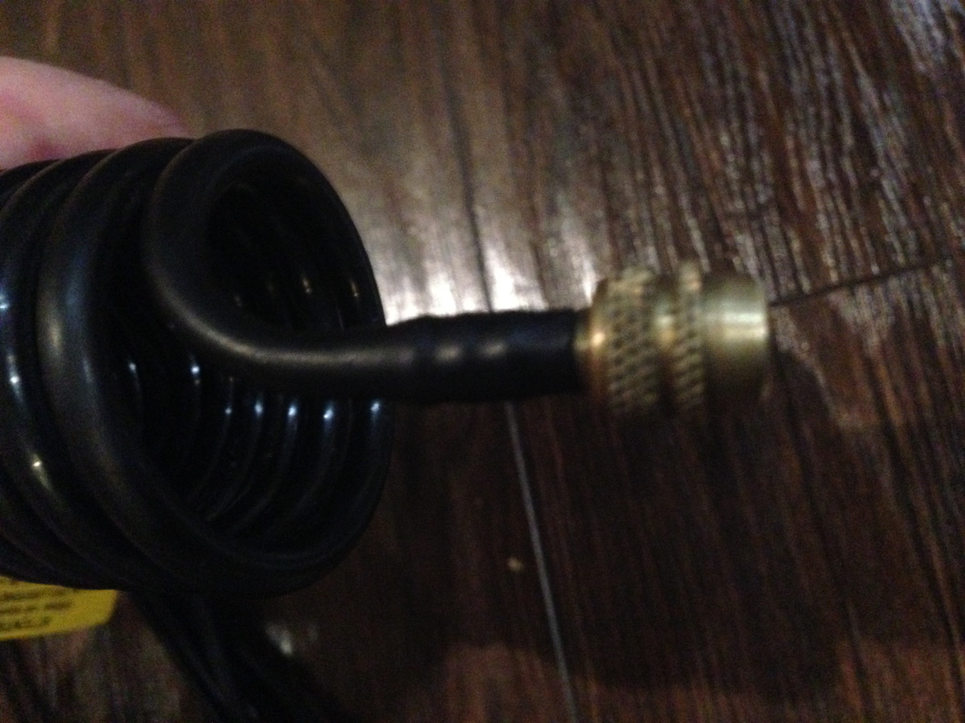

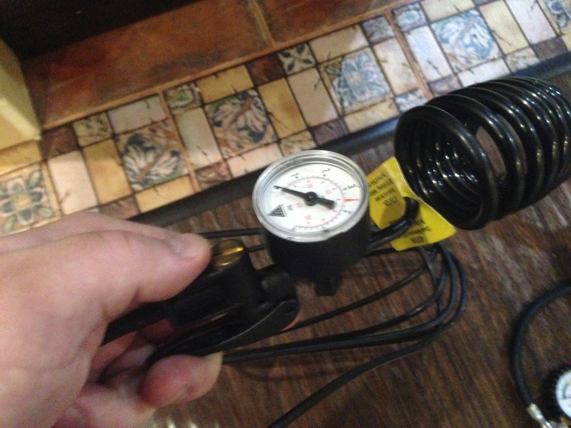

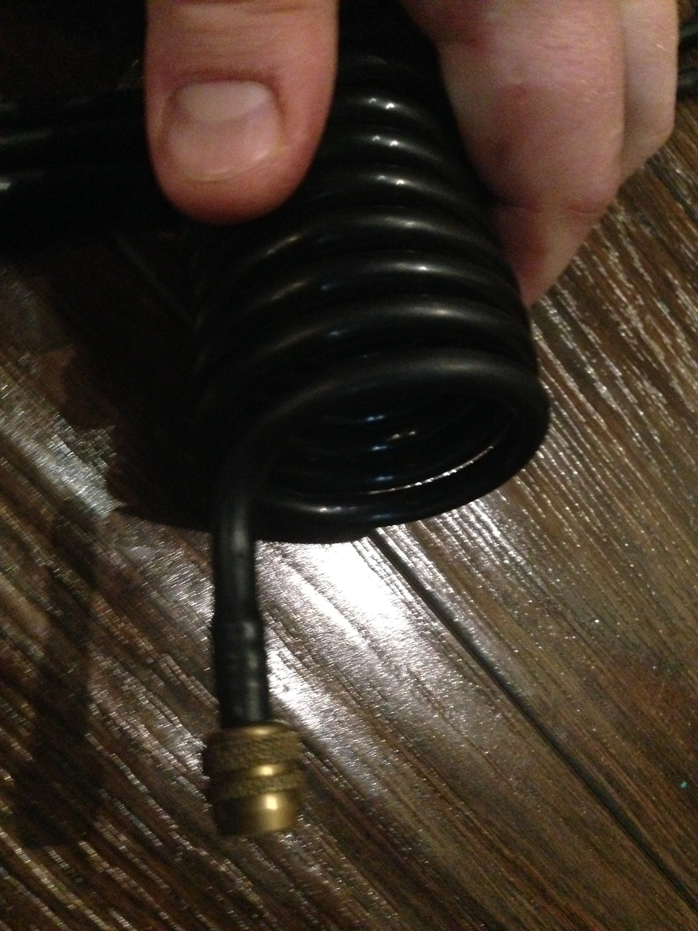

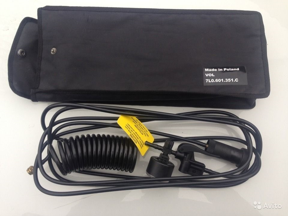

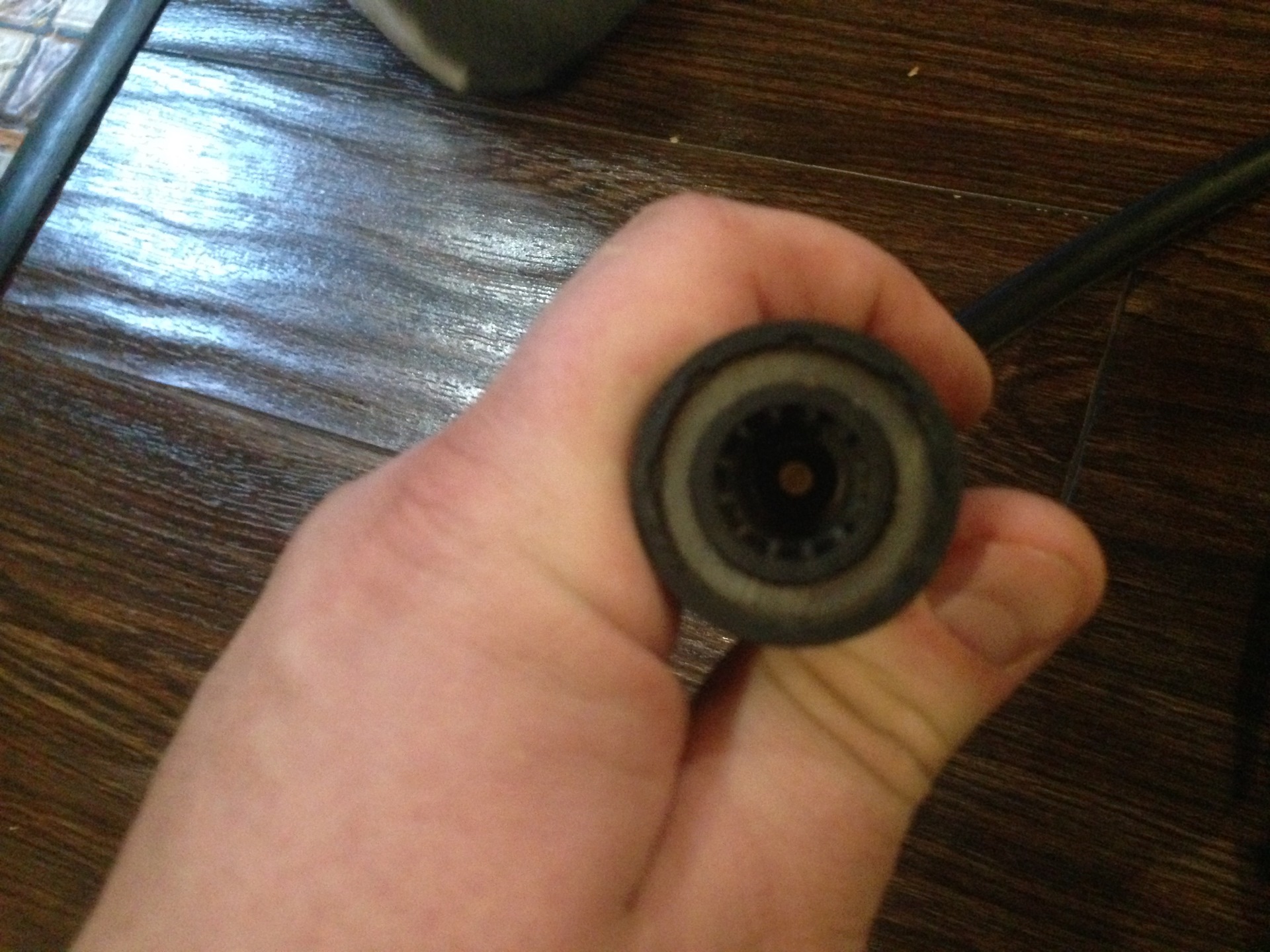

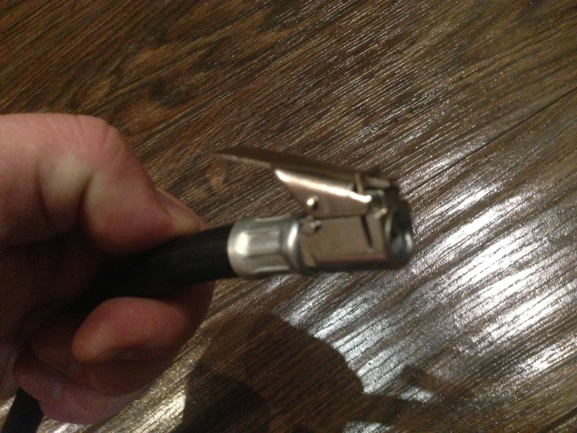

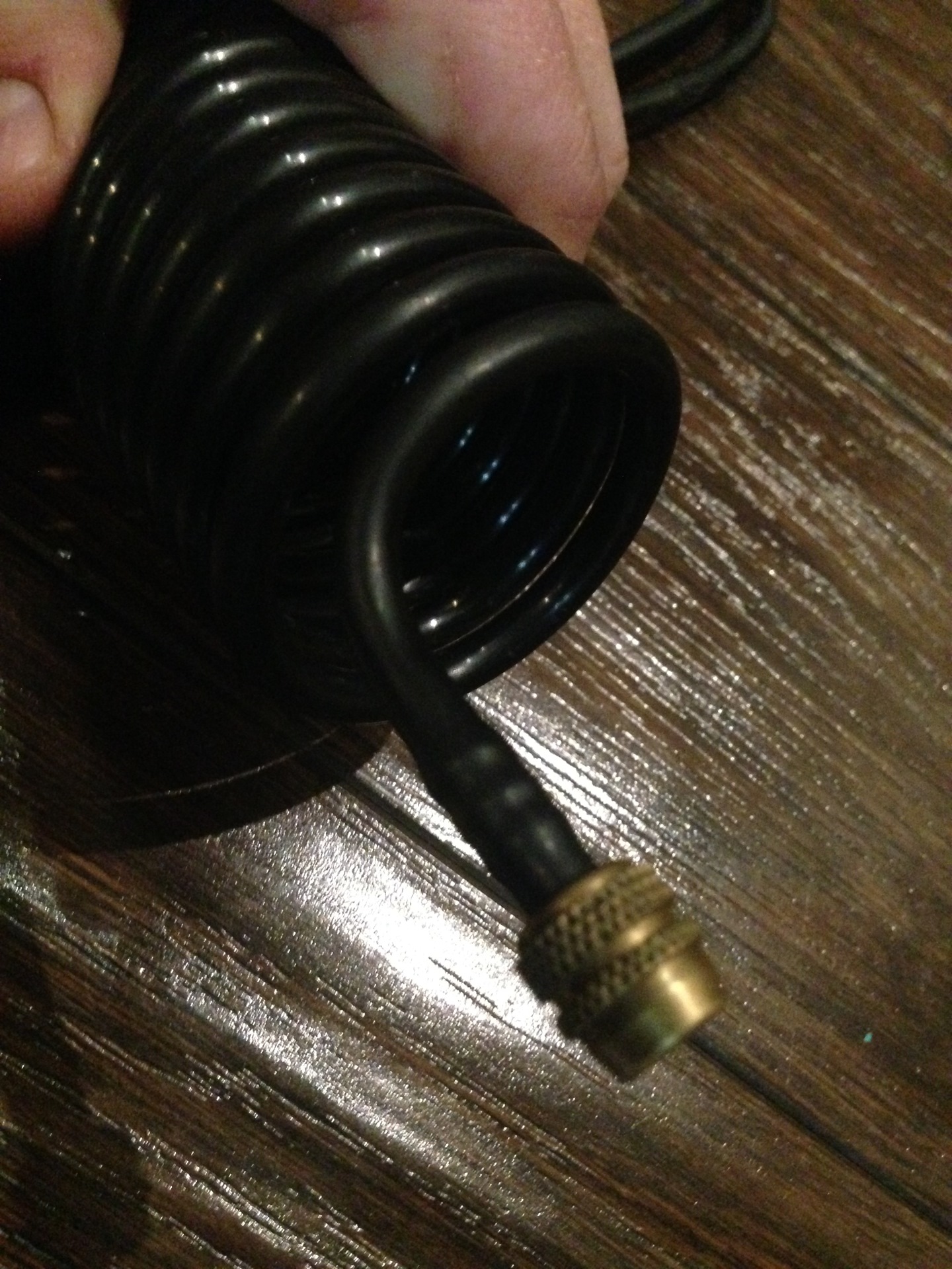

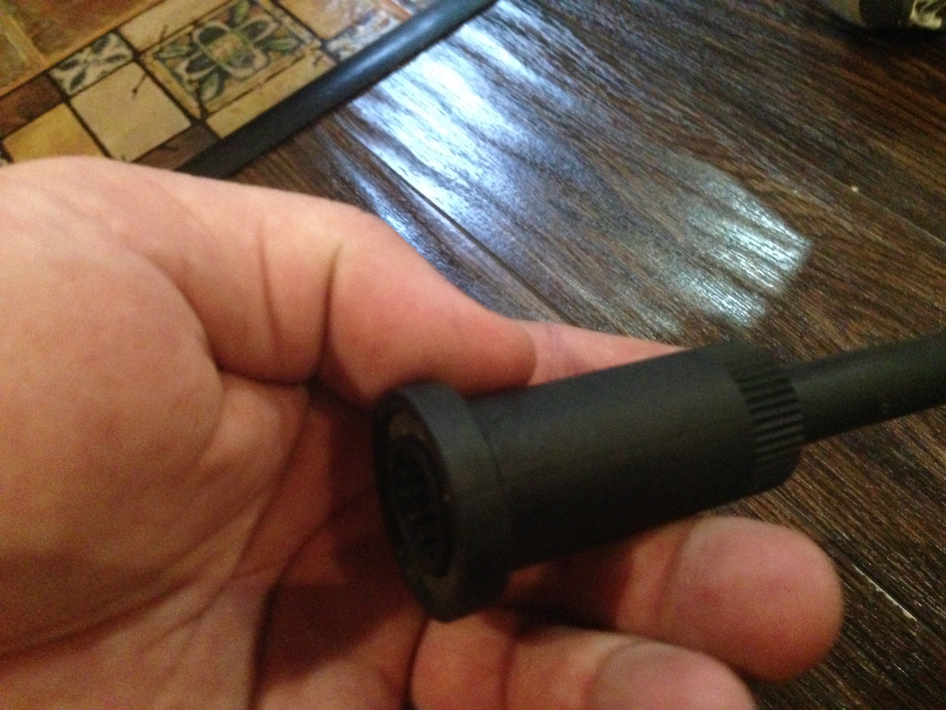

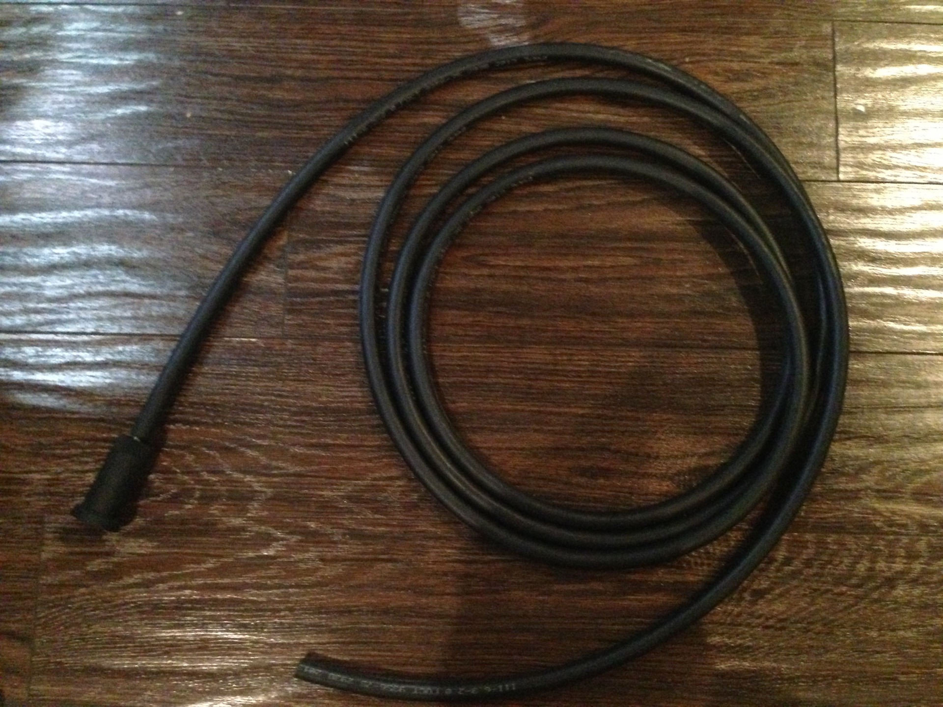

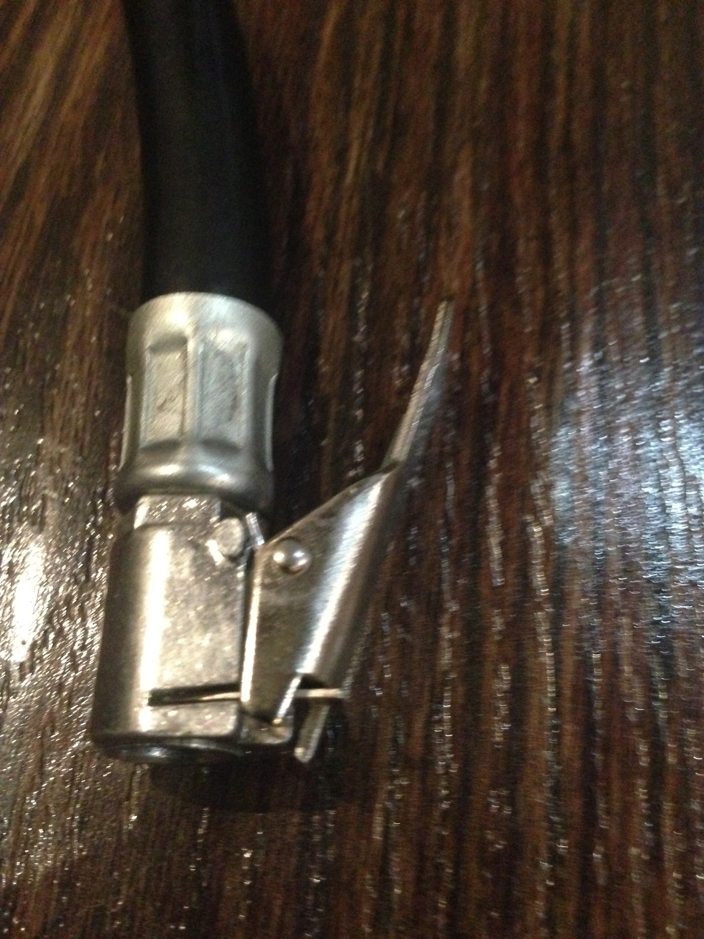

Ну хотелось что бы данный девайс всё же был у меня в машине тем более это ни колхоз а штатное устройство:
купил родной шланг подкачки за 4т.р.
от которого как выяснилось в последующем требовалось немного:
1. Шланг — ни шланг а дубовая трубка
(на замену кислородным шлангом)

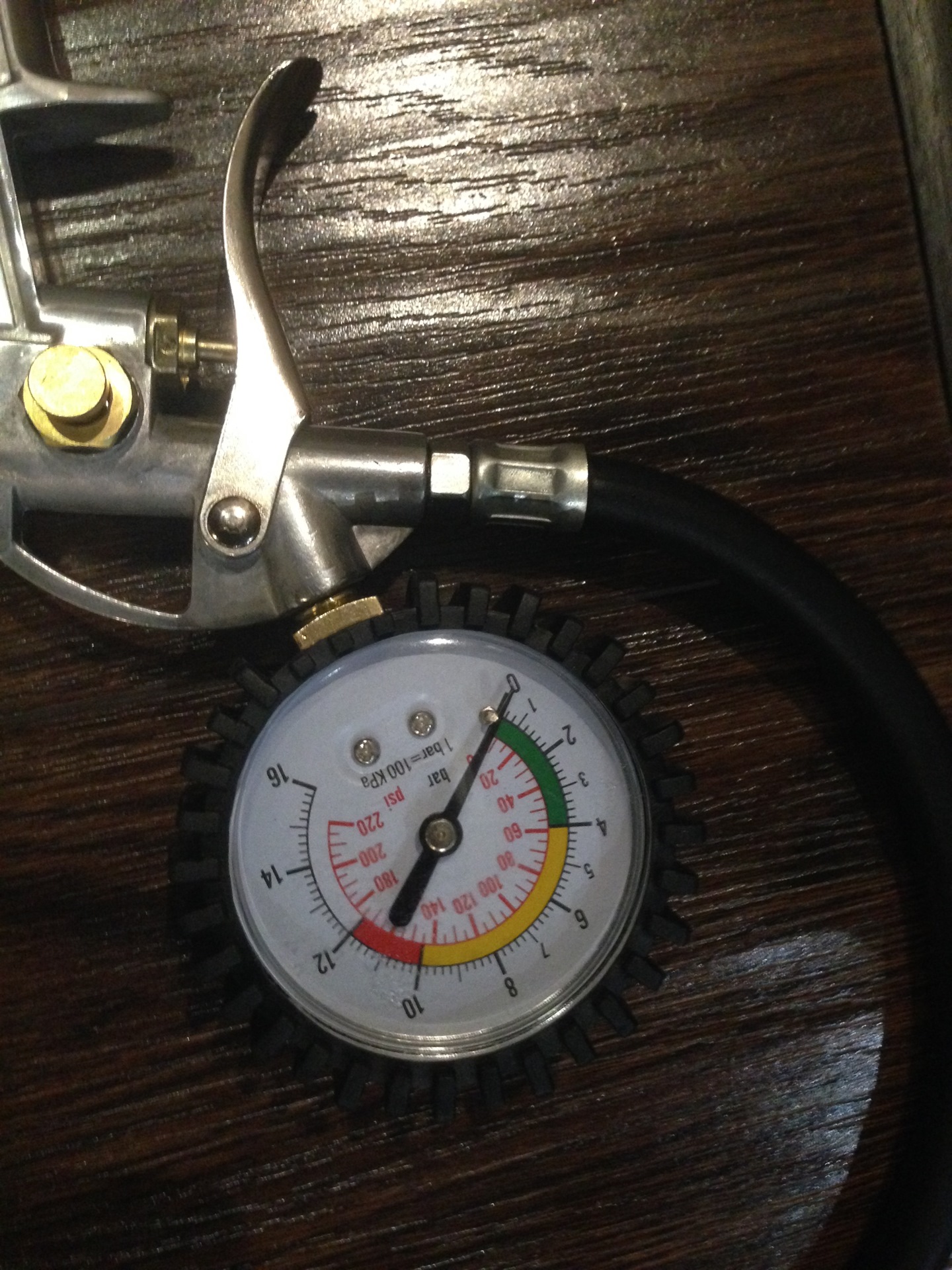

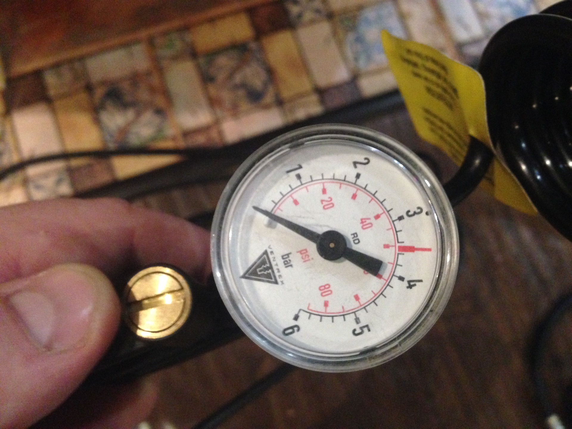

2. Манометр пластиковый нежный и врёт

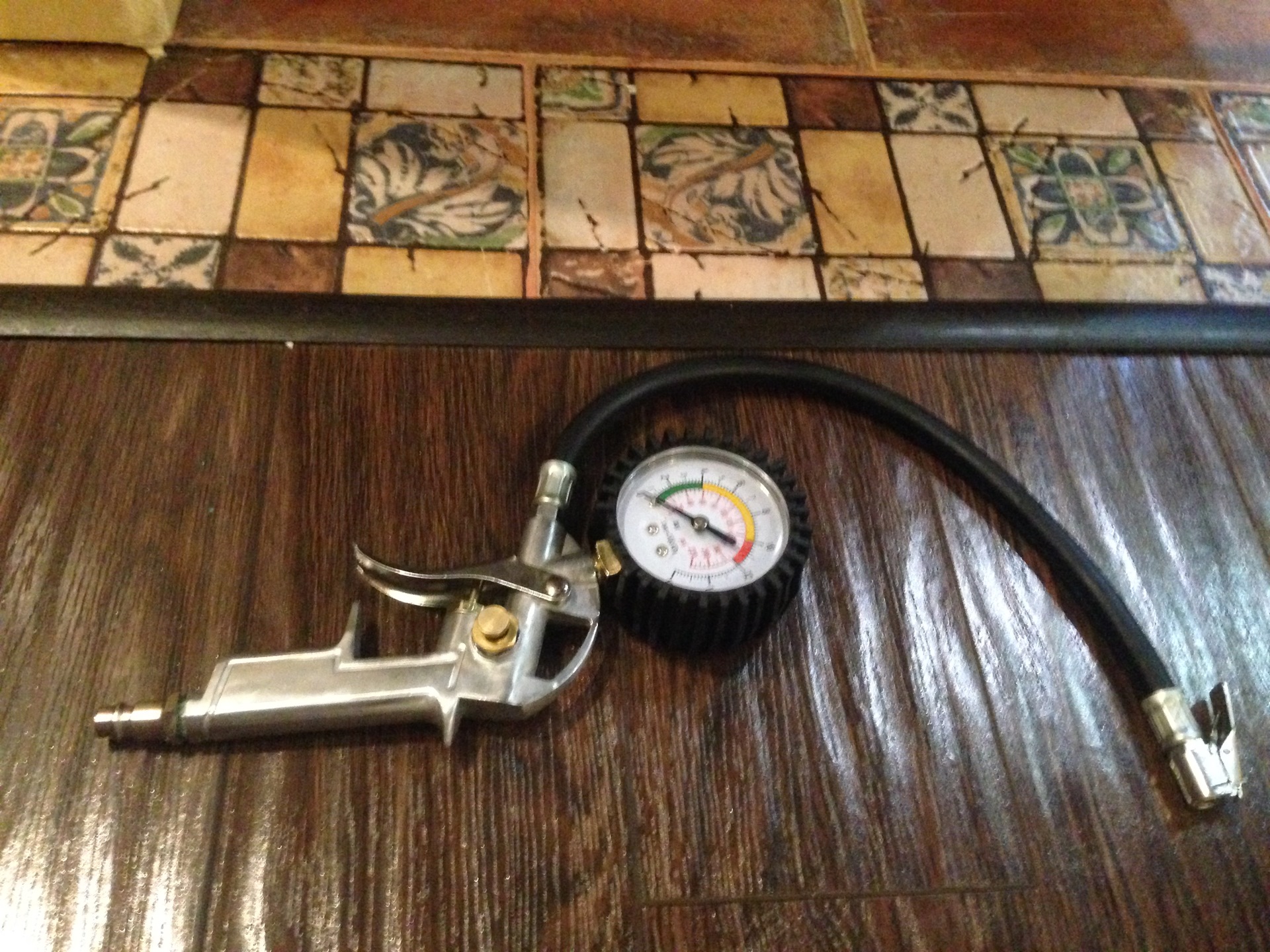

— на замену новым нашим манометром в резиновой оболчке
3. сам пистолет тоже хиленький
— на замену идёт вместе с манометром
Шланг кислородный + пистолет манометр = 1т.р. + инструмент
и руки )))

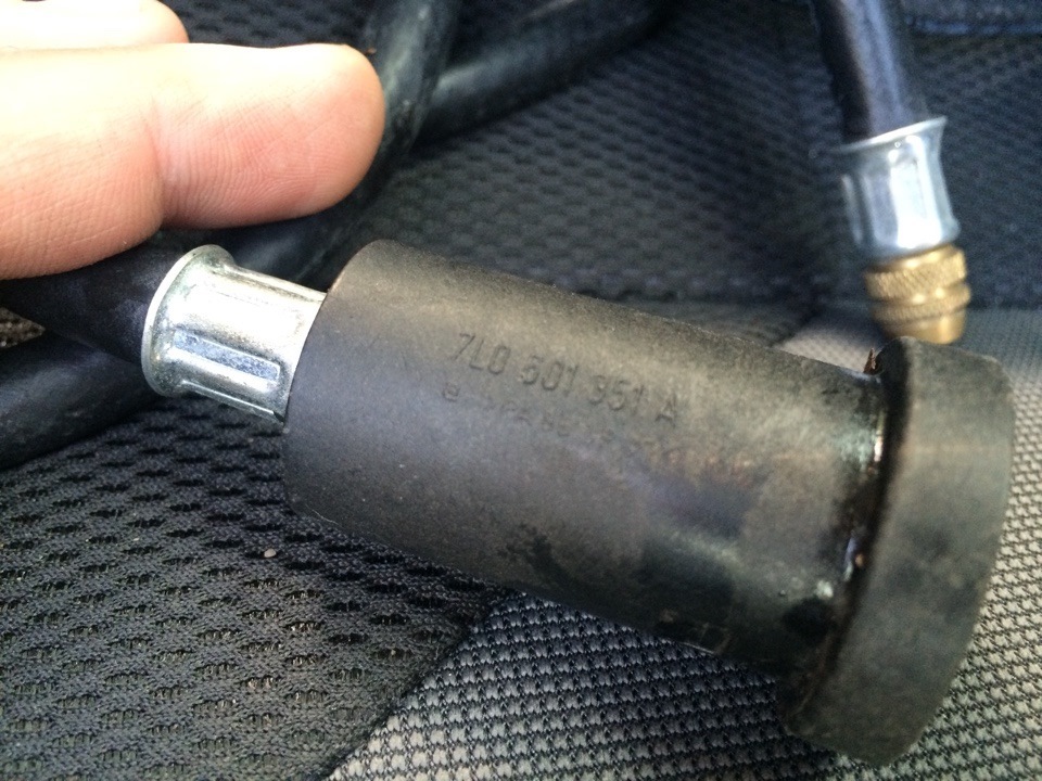

Результат от того что я купил нужен был только штуцер с магнитным кольцом,
в момент подключения он перекрывает пневму и подача идёт с ресивера-насоса непосредственно на подкачку колёс.
Заменили всё и получилась добротная подкачка, я доволен результатом.

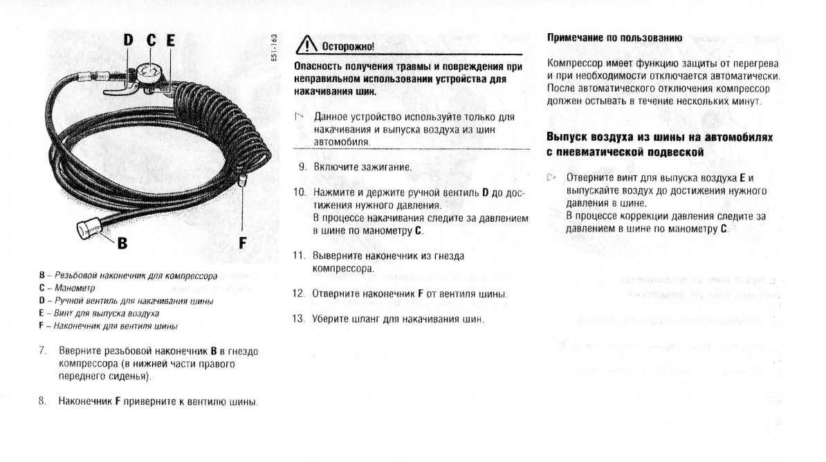

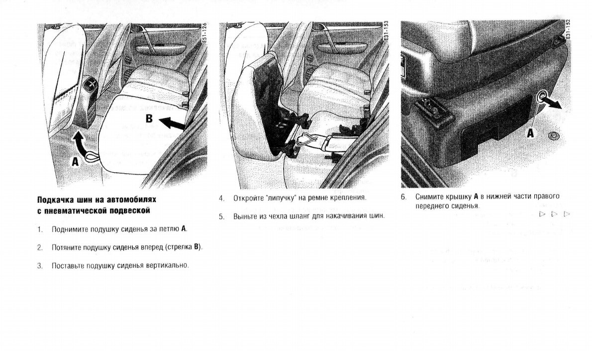

немного с мануалала:
Комментарии 14
Подходит ли тут любой шланг или нужно оригинальный?
Из фотографии мануала узнал, зачем эта липучка с ремнем под левым задним сидением :-)))))
Шланг перекочевал из багажника под сидение :-)
