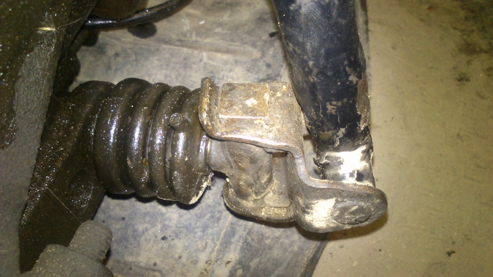

Снимали двигун много чего надо было поменять .
Но открутить болт с каробочки так и не удалось выбить ни чем тоже.

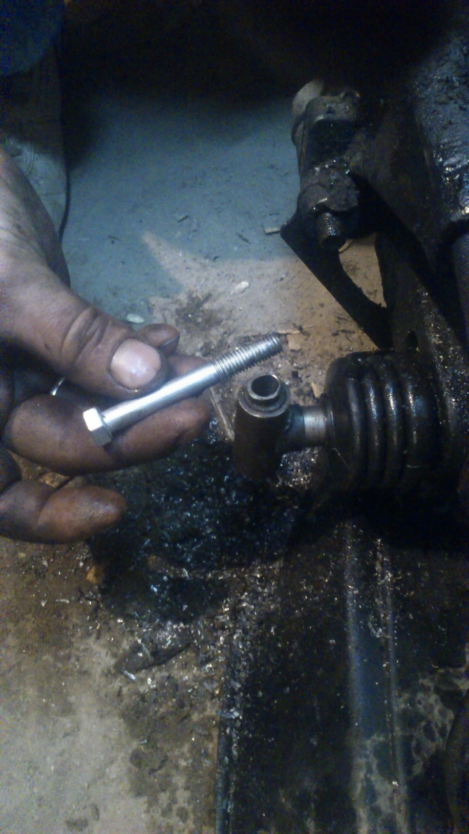

Решение было принято высверлить его — как аказалось правельным просверлив 8мм сверлом было подобран болт с гаечкой и шайбачками чтобы в следуйщий раз не ВСПОМИНАТЬ ЯПОШЕК))
Все были уверены да я и сам что ето подкол мастеров которые его впихнули на гарячую при прошлом хозяине, или он не сьемный.Поиск по каталогам дал ответ что болт съемный и втулки есть паранитовые те что намертво его держали(выкуривать побоялся).
Фоток мало )
номер болта — GA2A46133
паранит — B00146062
