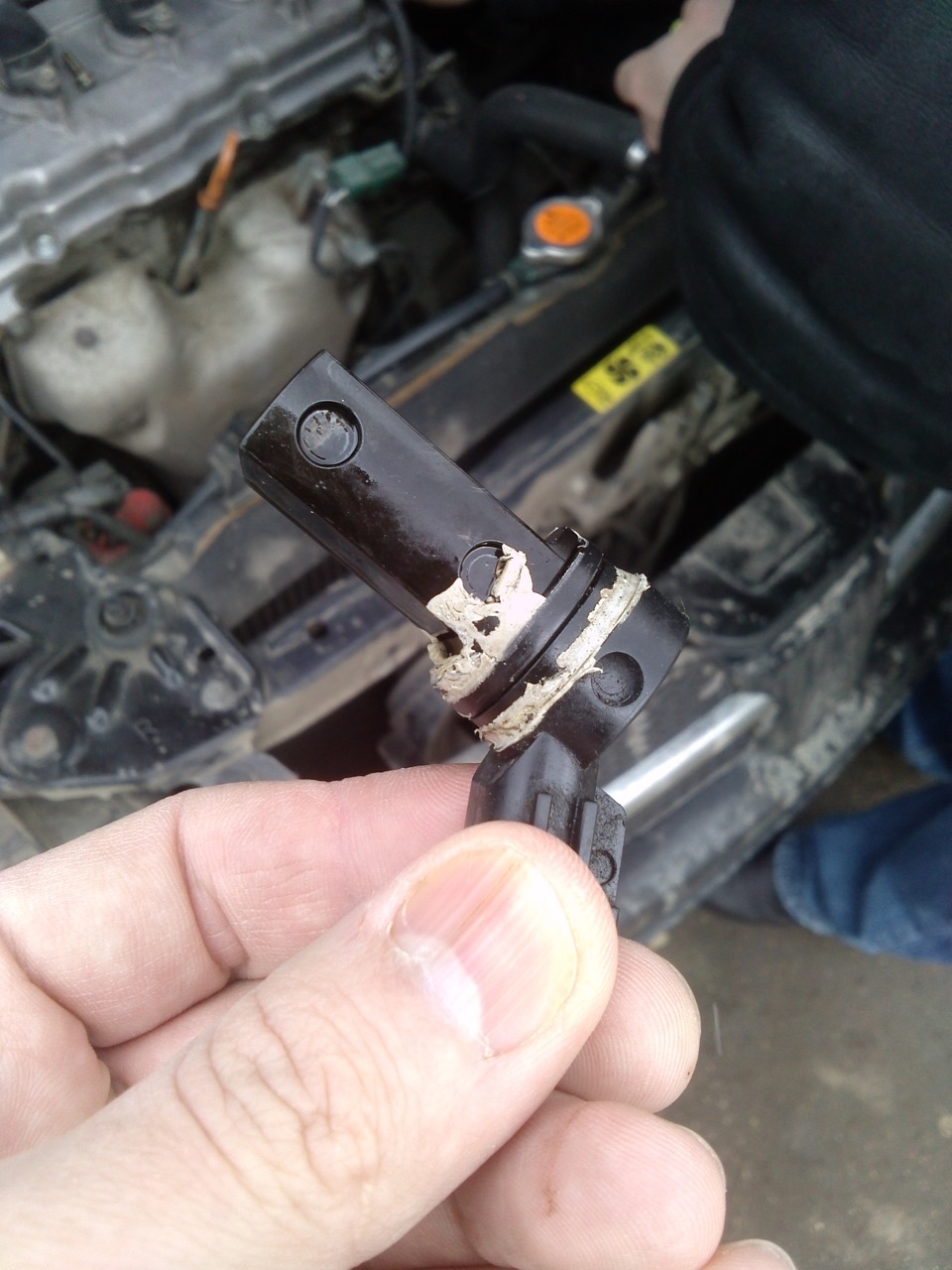

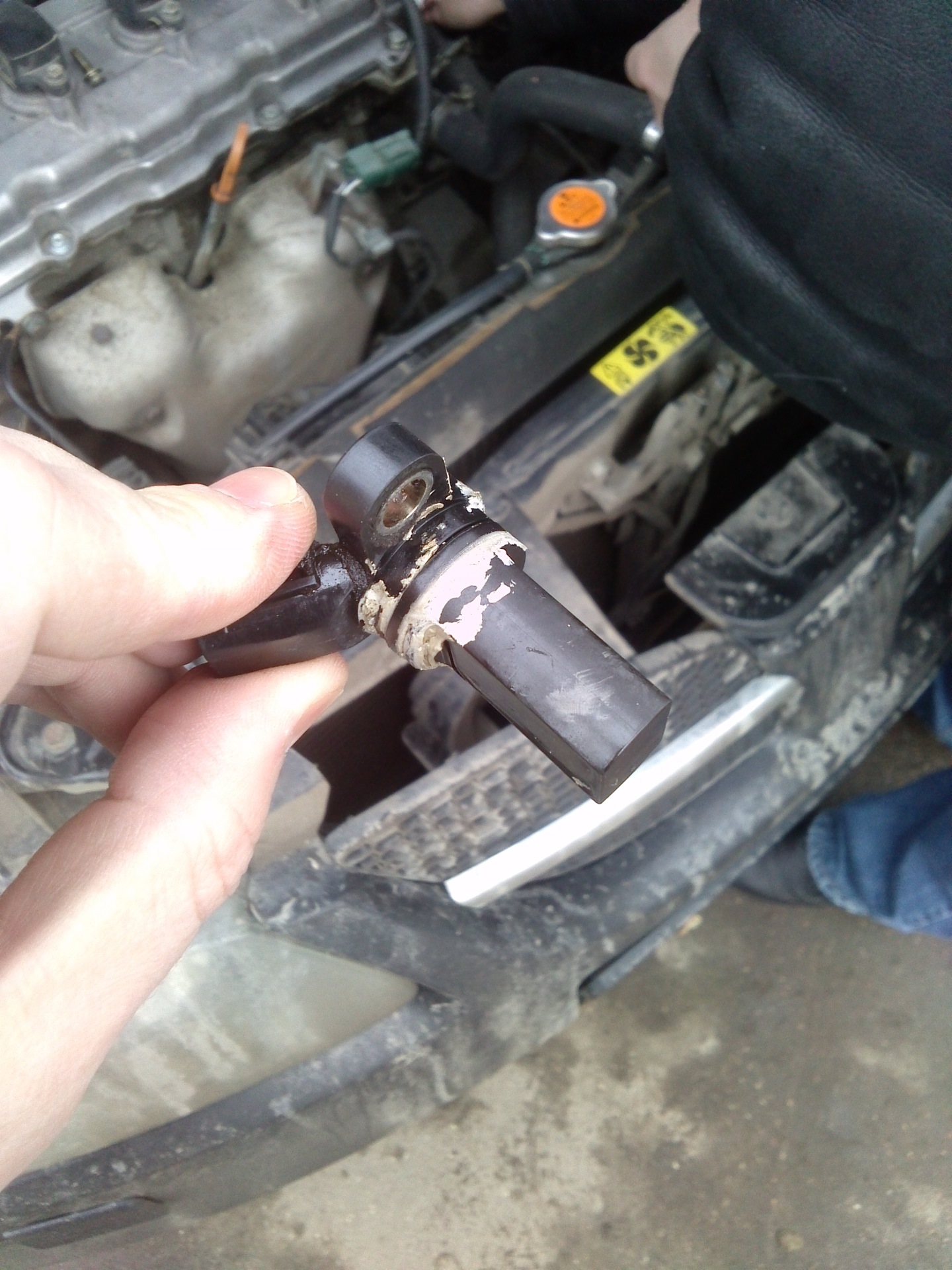

Была проблемка у знакомого-подтекало масло из-под датчика распредвала.
Сегодня он забрал прокладку(колечко) из магазина, ну и само собой решили сразу поменять.
В итоге вот такая картина нас ожидала при снятии датчика!)))
Заглянув в историю, вспоминаем что год назад менялась прокладка клапанной крышки у ОФИЦИАЛЬНОГО ДИЛЕРА! =))) после этого никто туда не лазил!
Так что решайте сами где обслуживаться.А мы уже давно определились, , , на улице =)))

вот бы кто номерок колечка подсказал. тоже потеет вокруг датчика.
Да без проблем!)))
22131-4M505
Блин. Пасибо большущее. Как оперативненько))
Да без проблем:-) Мобильное приложение оповещает)) а так впринцыпе через поисковик все находится легко, по крайней мере такие мелочи
Да это просто рукожопы делали, намазали герметика как дофига. Я тоже себе на герметик посадил, не течет, а то сопливил. А резинку всё руки не доходили заказать.
Просто у людей сложилось мнение что лучше всего обслуживаться у официалов.Вот я и стараюсь сломать эти стереотипы!Там на самом деле еще куча косяков за ними, просто выложил самый наглядный и яркий пример.
Да к черту этих OFFициалов и прочие сервисы. Тоже сам всё делаю по мере поступления проблем. Кроме замены масла в АКПП, тут я решил отдать, т.к. не хотел заморачиваться с частичной заменой, а лучше прогоном через насос.
На Соболе у меня та же проблема была. Даже 2 резинки не останавливали течь масла. Пришлось применить герметик. Теперь всё сухо. (способ был подсказан сотрудником Ниссан ;-))) )
Это не значит что так надо поступать. Это русишь машинен. С Ниссаном яб так не сделал. Легче резинку поменять (и безопасней).

Как я понял датчик легко снимается, потеплеет, подъеду к магазу, сниму колечко и пошукаю подобное, вот только вопрос, ошибка никакая не вылезает?
Ключ не вставляй и все))
serlarkin68
И да!Поосторожней там!У нас при снятии старое колечко порвалось-потеряло эластичность.А то окажешься "у разбитого карыта" с герметиком в руках)))

Номер колечка, пжлста, у меня тоже сопливит
22131-4M505
В экзисте колечко 200р стоит, отечественный производитель никакой не подходит?
Я думаю можно подобрать)) но надо искать.Вопрос в том стоит ли заморачиваться ради 200 рублей?))) Тут каждому свое.
На гольфе сливная прокладка(шайба) продается только с болтом.Когда подняли вопрос о заменителях, я сказал что мне проще за 65 р взять с болтом, чем бегать искать и подбирать)))

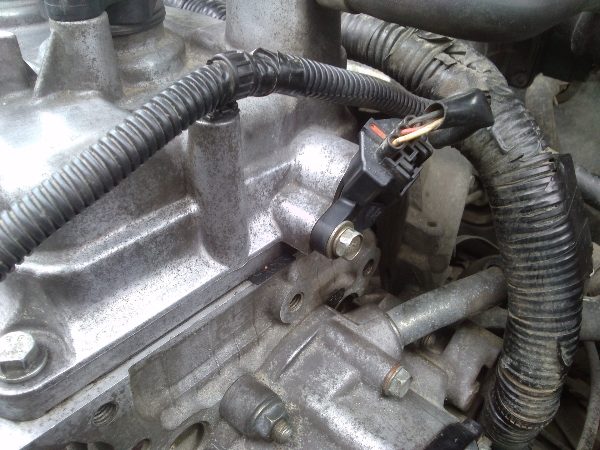

а для чего снимать ДПРВ, если меняется только прокладка клапанной крышки? я только фишку скинул и все.
На всякий случай, чтоб датчик не повредить.Он ведь остается висеть на крышке.Да и дело не в этом, ну видишь ты что сопливит, скажи владельцу.Если нет в наличии, то дай рекомендацию.Или хотя бы скажи мол так и так, епанули тебе герметика(хотя тогда бы он наверно всю их контору на уши поставил)))
он на голове остается.
а сопливить он начал после снятия видимо
Тебе видней))) если честно не менял прокладку.
В любом случае за все время эксплуатации никто в двигатель не лазил.
на днях лазил цепь глядеть, у меня за 130 т км прокладка клап крышки еще живая оказалась, без герметиков и замены обошелся
Ну у знакомого тоже получается год назад пробег был 160-190 тыщ.Да и подтекало вроде как там же.Так что возможно что и не надо было ему менять ее)))
ZheZhdanov
И все ж таки на крышке она))) фото добавил.
чет мне казалось на голове, у меня 1.8. фишку точно снимал помню.
А там еще один болт тоже на 10 и все))) так что могло автоматически все произойти)))
болт не трогал.
так тем более на кой датчик снимать если он на крышке то, непонятно. мож перестраховались и датчик замазали на всякий?))
Я думаю они увидели что он подтекает.Либо не было на складе, либо решили по-легкому устранить течь.
