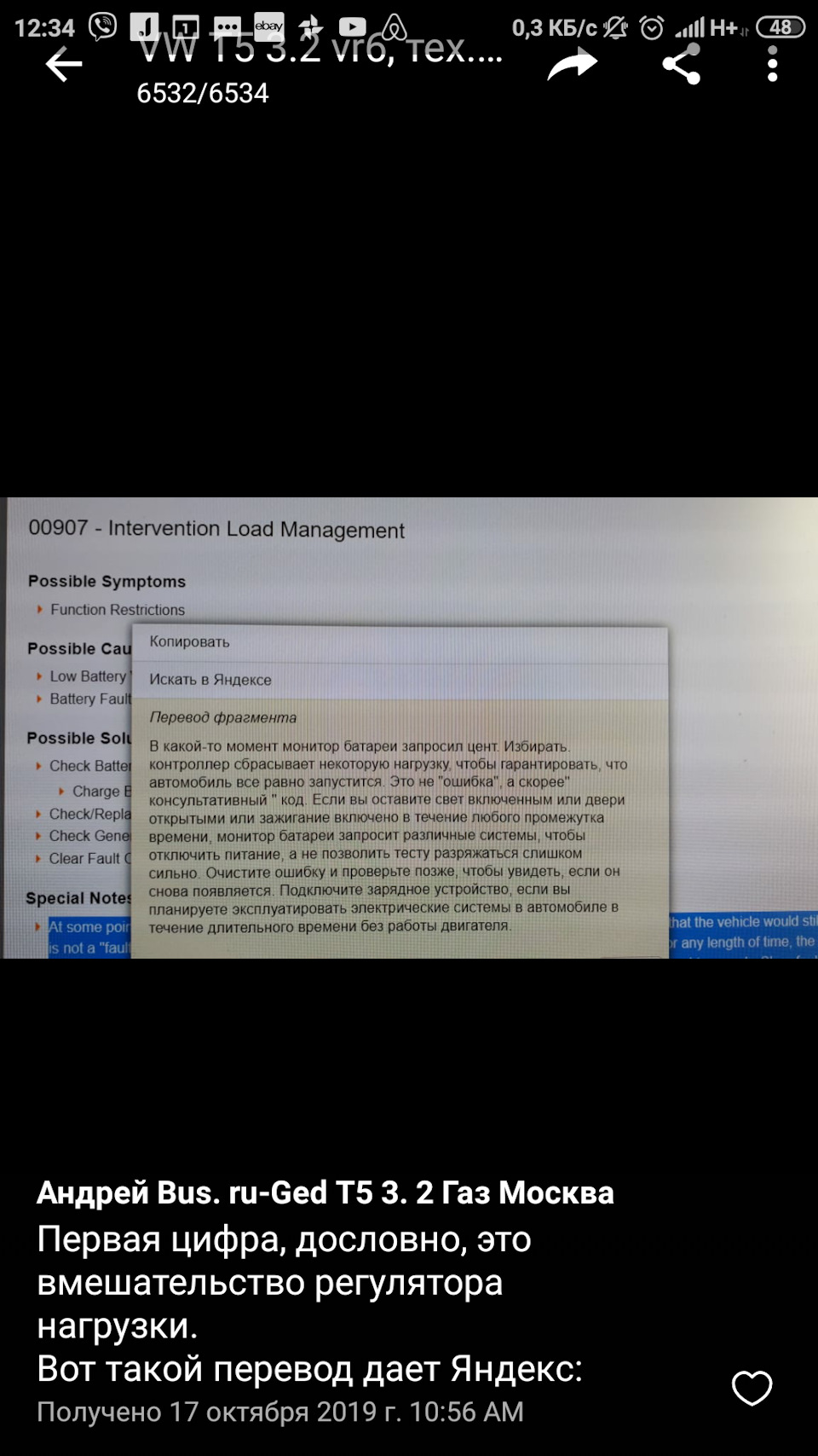

И что за показатель в первом окошке?! "load management intervention"? Что за "вмешательство в управление нагрузкой"?
Updated 16.02.2018
Время работы подушек/системы безопастности оно же общее время включённого зажигания.

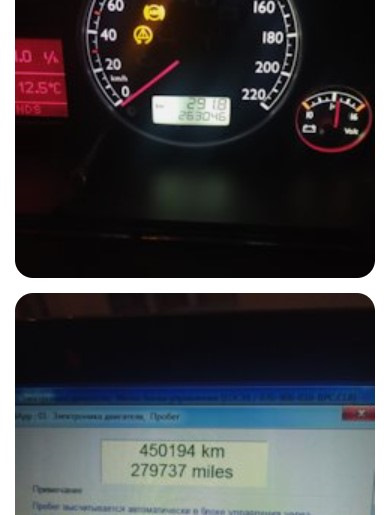

Вот интересный вариант попался.
Т5 TDI АКПП — пробег на приборке 263к.км (но в блоке EDC пробег другой… 450ткм)
А вот в 09 блоке в 016 группе:
Количество запусков 26880
Первое значение — 3563

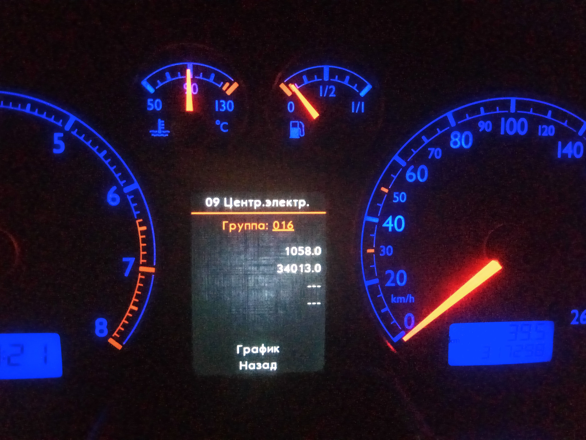

Спустя 3.5 года пробег 317000км (~26 000км с прошлого замера):
Количество запусков 34013 (+ 2550)
Первое значение — 1058 (+219)

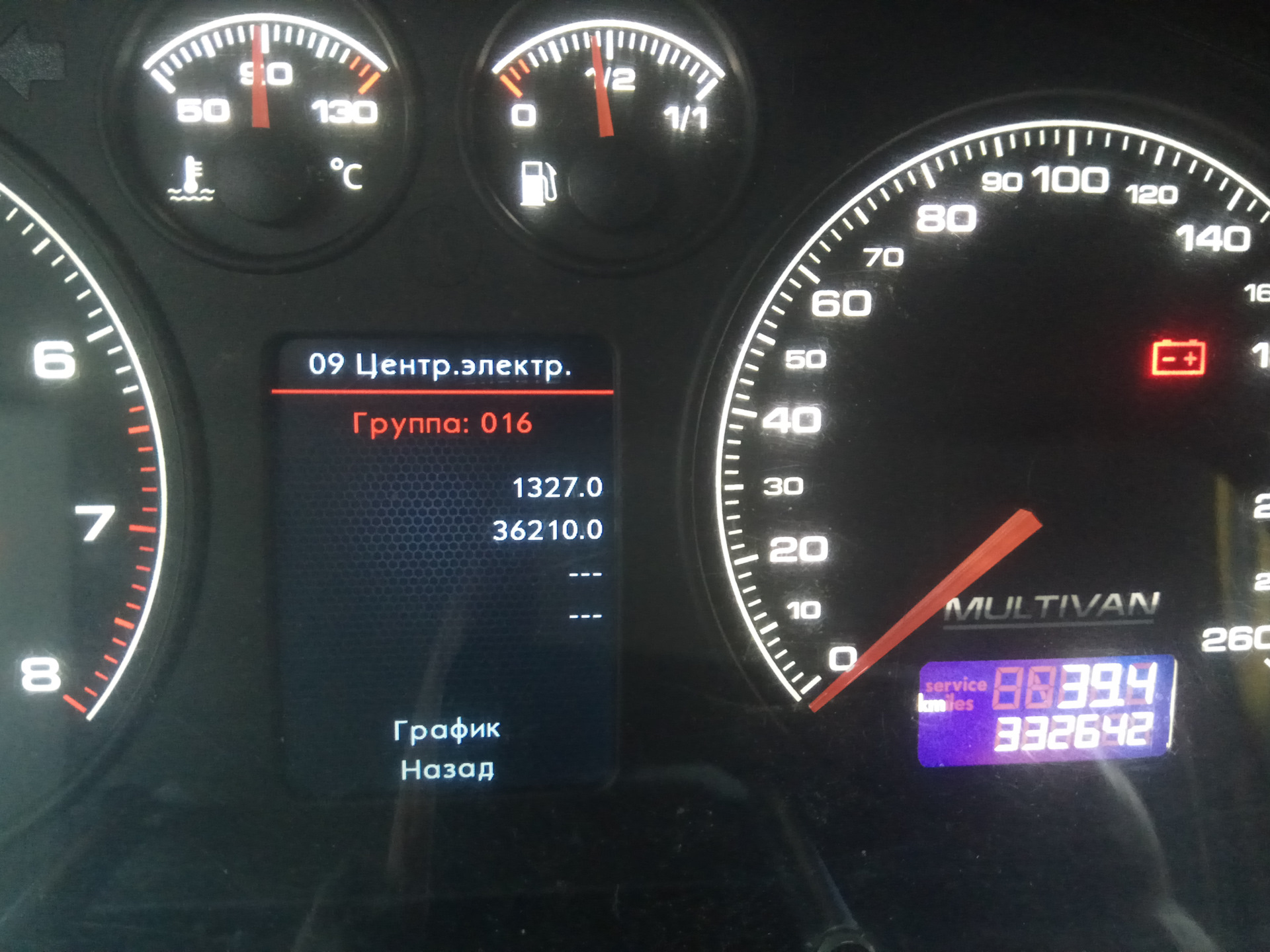

Сегодня спустя почти 5 лет (4 года и 10мес) пробег 332640 (~15 000км с прошлого замера, машиной пользовался чаще, но пробеги стали в основном небольшие):
Количество запусков 36210 (+ 2197)
Первое значение — 1327 (+269)

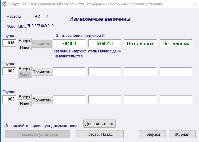

VANKA071 Vw t5 3.2 акпп (текущий пробег на приборке 519390 км, очередная его машина из Сургут-нефтегаза))))
Количество запусков 51662
Первое значение — 7040
* Цепи в идеале 0/-1

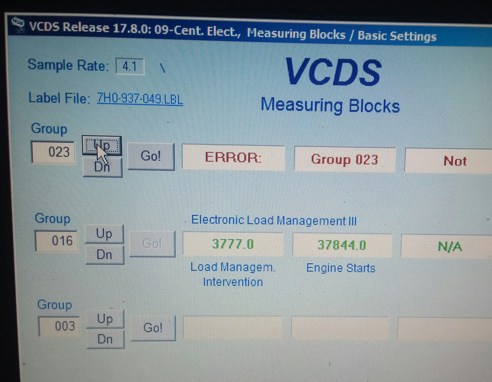

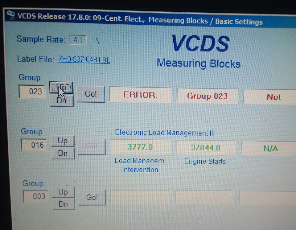

Подъезжал Андрей Минск на vw Т5 3.2 акпп, пробег на приборке 360к.км (но говорил что где-то через знакомых пробили и якобы машина была на службе силовиков, потом у милиционера))) и реальный пробег 708тыс.км… машина на столько не выглядит… Цепи в идеале…)
Количество запусков 37844
Первое значение — 3777
Оставлял незаведённую. С вкл зажиганием и открытыми дверями. Вмешательства менялись. Это связано с блоком комфорта видимо. Если машина не заводилась, а её дёргают.
Спасибо
Надо будет мне тоже потестировать и понаблюдать…
А что ты имел ввиду под словом Дёргают?
Возможно. Блок комфорта начал отсчёт времени на засыпание. И в это время что-то происходило. Счётчик заново начинался.
Но это пока предположение. Надо дольше смотреть.

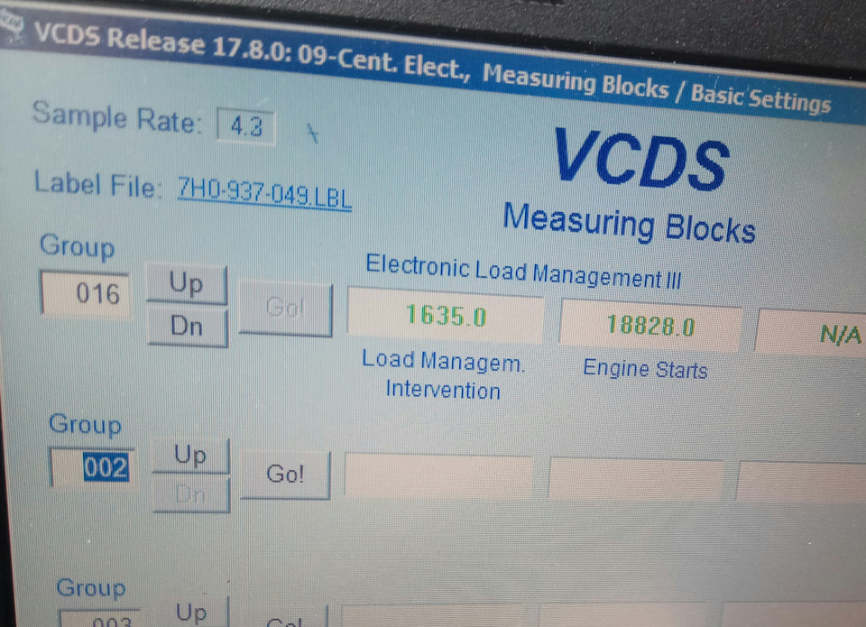

vw Т5 3.2 акпп 2007, пробег 255к.км, машина на гос конторе, телевидения ОНТ. Ездила не каждый день, но были как короткие поездки по РБ, так и большие по Европе по 2000-6000 км в одну сторону…
Количество запусков 18826 (здесь коофициент как у большинства — 10 не выходит…)
Первое значение — 1635

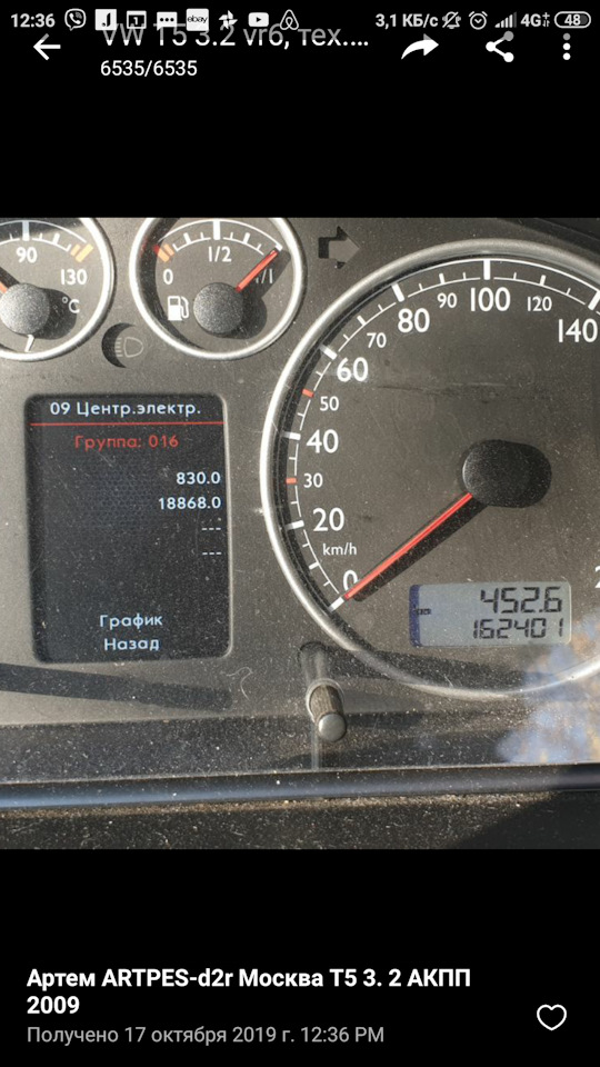

Артем Т5 3.2
Побег 162т.км
Количество запусков 18868
Первое значение — 830

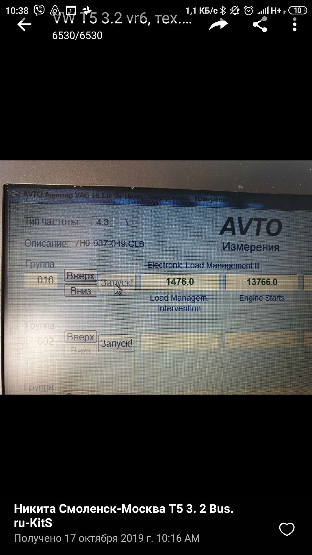

Никита Т5 3.2
"…217 пробег. у меня не работает статистика))) т.е. смело могу 50 сматывать?)…"
Количество запусков 13766
Первое значение — 1476

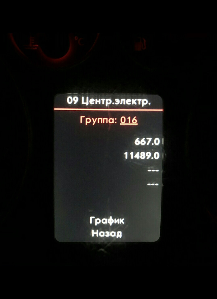

Машина Вани xstrimal T5 3.2, пробег 117000:
Количество запусков 11489
Первое значение — 667

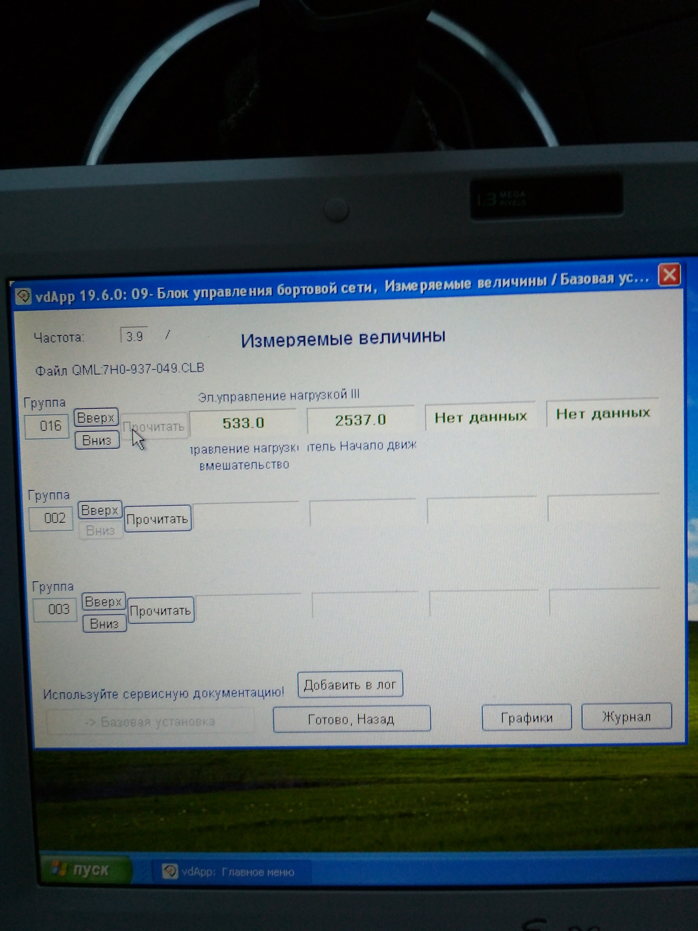

У DoctorDim Т5 с пробегом 25тыс.км на приборке и салоном как в новой машине с салона))))
Машина из Краснодара. Ездила мало, очень мало похоже…
Количество запусков 2537
Первое значение — 533 (25тыс км… ХМ… Что же это за значения?!)))))

В целом количество запусков и условия эксплуатации — совпадают и выглядят правдоподобно у Димы!)))

Сегодня спустя 3.5 года пробег 317000км (~26 000км с прошлого замера):

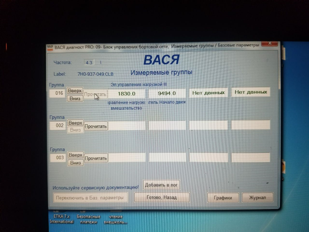

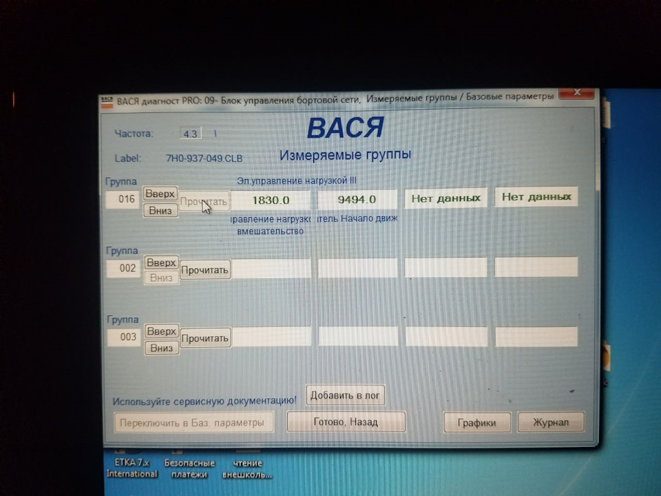

Vw t5 3.2 2005 (текущий пробке на приборке 94040 км)
Количество запусков 9494
Первое значение — 1830

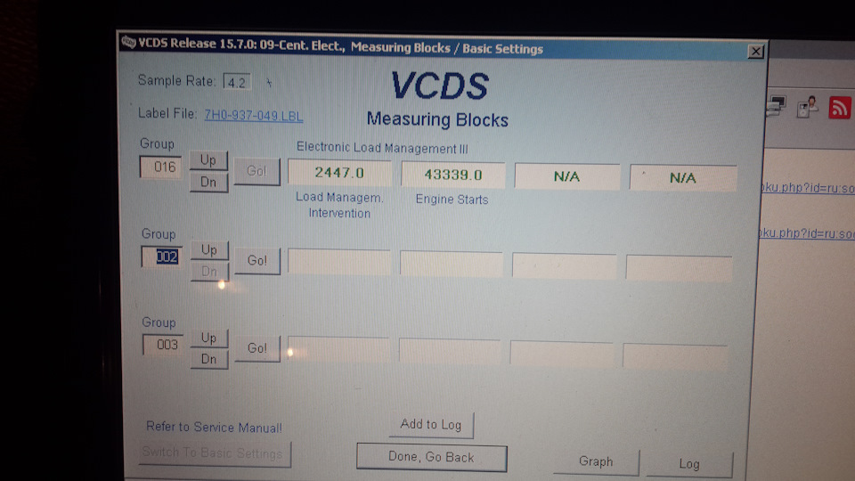

Сегодня подключились к VW Т5 2.5 TDI. Машина в РБ ездила в строительном тресте возила людей и грузы, пробег более 420тыс.км. по приборке.
Количество запусков 43339
Первое значение — 2447

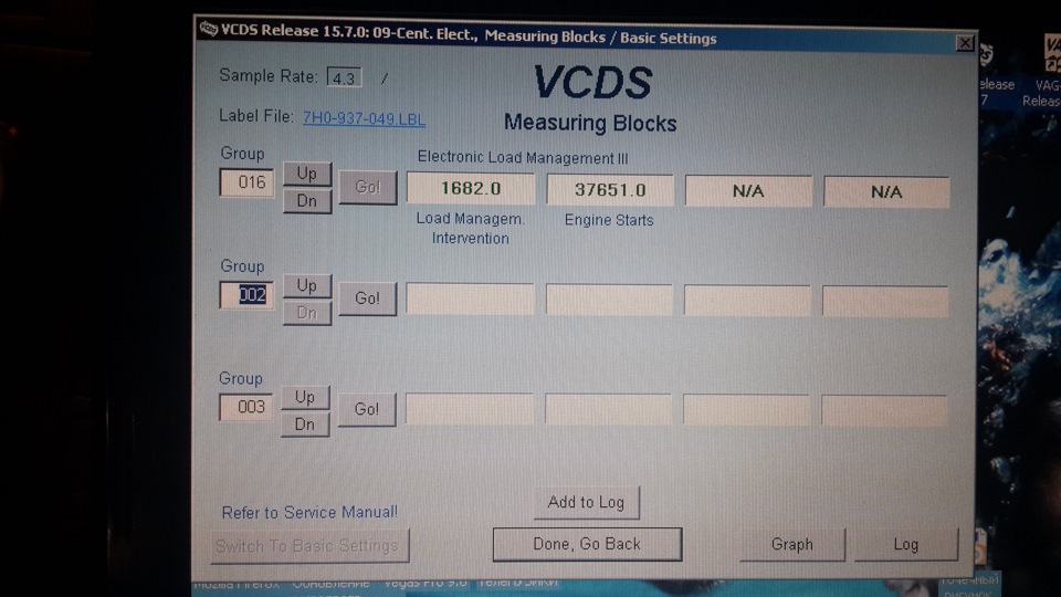

Сегодня подключились к VW Т5 3.2 2007. Машина два года назад из РФ, пробег менее 250тыс.км. по приборке. Ездит много и часто — как по городу, так и на дальние растояния.
Количество запусков 37651
Первое значение — 1682
