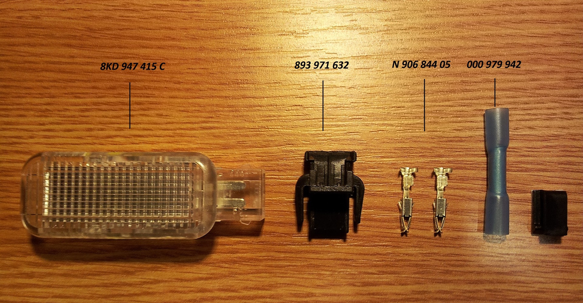

Реализовал очередной запланированный ранее свето-тюнинг. Давно хотел добавить освещения в просторный багажник А7. Затраты не большие и результат от проделанной работы очень даже практичен получился. Заводские фонари расположены так что больше подсвечивают боковые ныши и не достаточно освещают дальнюю часть багажника.
Многие крепят светодиодные ленты под боковые крепления задней полки. Сначала тоже так хотел сделать, но потом все таки решил установить оригинальные фонари.
Как всегда выручил Алиэкспресс, где были куплены белые OEM фонари, разъёмы, соединительные гильзы и тканевая изолента:

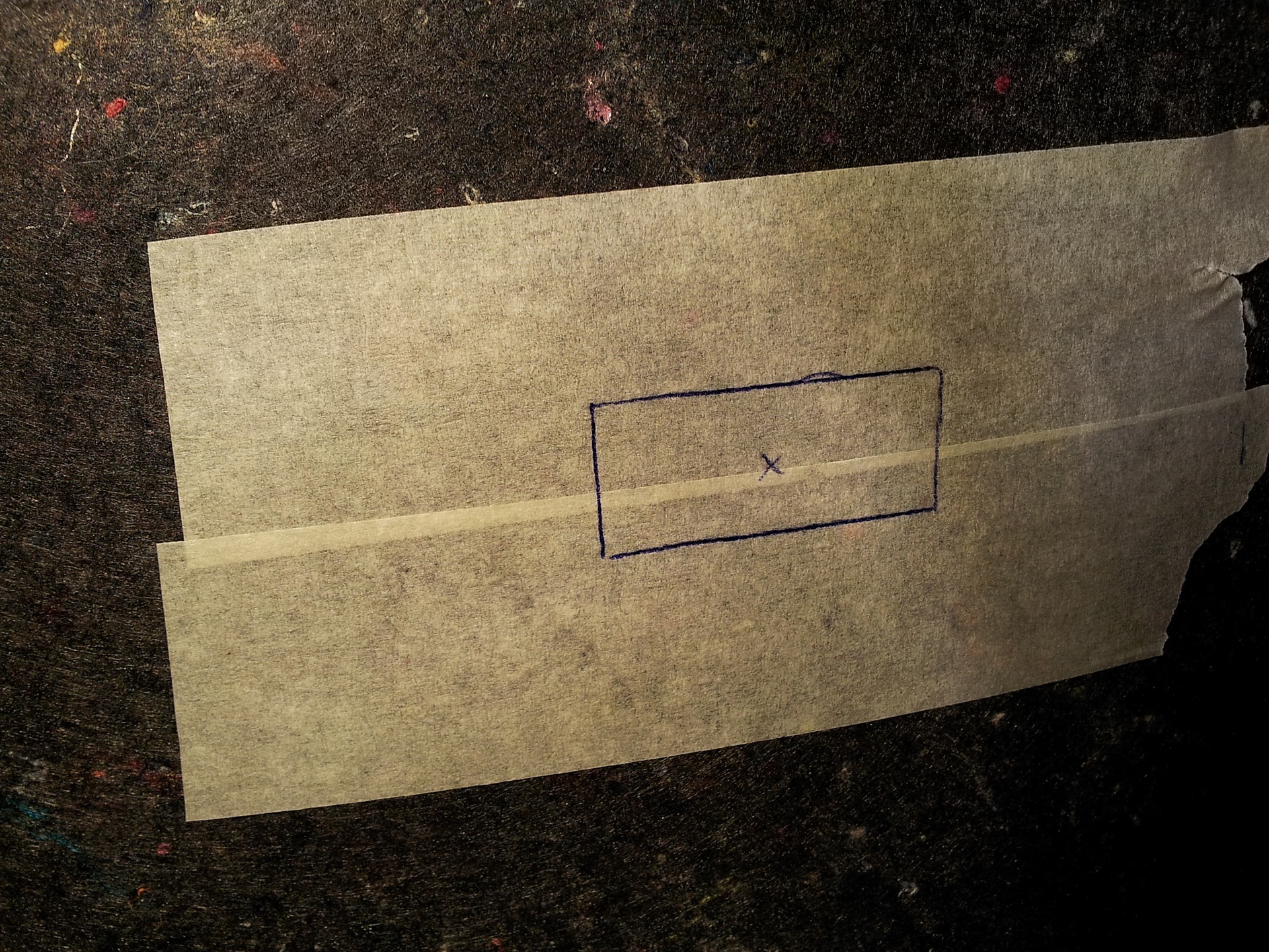

Питание подсоединил параллельно от стоковых фонарей багажника с помощью оригинальных ваговских соединительных гильз. Изолированные тканевой лентой провода протянуты к месту инсталяции. Обжаты пины вставляем в разъем. В обшивке по размерам прорезаем посадочное место под фонарь:

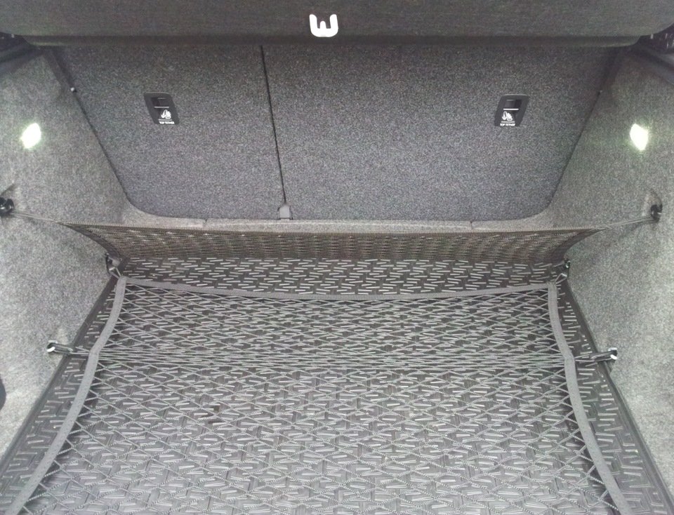

Теперь багажник равномерно освещён. Было бы не плохо если там с завода ставили фонари, штатных явно не хватает для освещения всего багажника.

Можно для совсем чайников про подключение? То есть на лампе, которая стоит с завода идут 2 провода плюс и минус так? Вы их обрезали и подключили к проводу плюс и минус новый фонарь, правильно? Я просто в электрике не бум бум, а доп фонари поставить хочется
Да, именно так

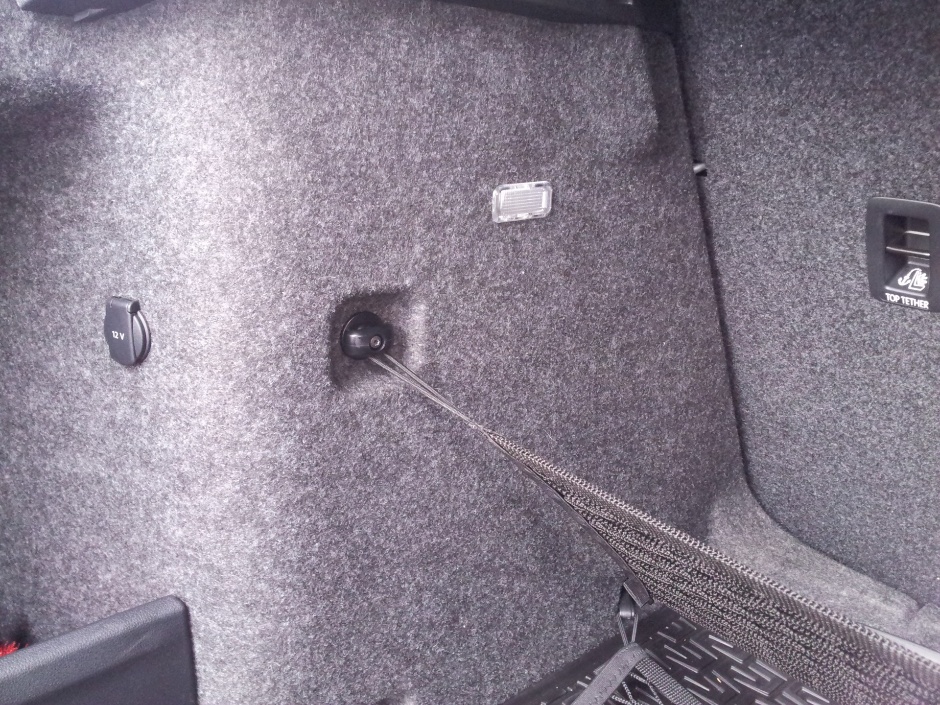

Плафоны закрытые? А то те, что видел в магазине отечественные — открыты. т.е. светят за обшивку бОльшую часть…
Да, закрытые

А лампочка — двуцокольная маленькая? Нету фото сбока?
Лампочка такая как и в остальных фонарях подсветки салона. Поставил светодиоды

Я думаю что подойдут… принцып крепления тот же. Надо будет замерять посадочное место фонаря в крышке багажника и вырезать в обшивке такое же

Нюанс! Разъём уже будет другой наверное… Сейчас посмотрю в Етке
Вот полезная инфа будет, ждемс…
Да, разъём будет уже другой. Ориг. номер — 8W0 971 832
