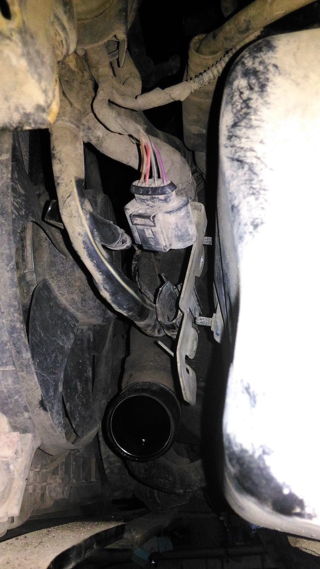

Далее приступаем к само DSG:

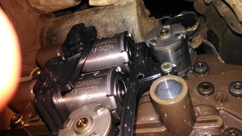

1. от крышки закрывающей мехатроник откручиваем кронштейн (2 гайки на 10) и выводим как можно выше, чтобы они потом не мешали в работе.
2. откручиваем сливную крышку и ждем пока сольется масло, а затем шестирганником на 8 выкручиваем пластиковую переливную трубку. ждем пока сольется масло.
3. сначала отпускаем, а затем откручиваем 5 винтов torx t-30 по периметру крышки, из под нее вытечет еще немного масла.
4. немного покачивая, снимаем крышку и перед нами "сердце" DSG-6.

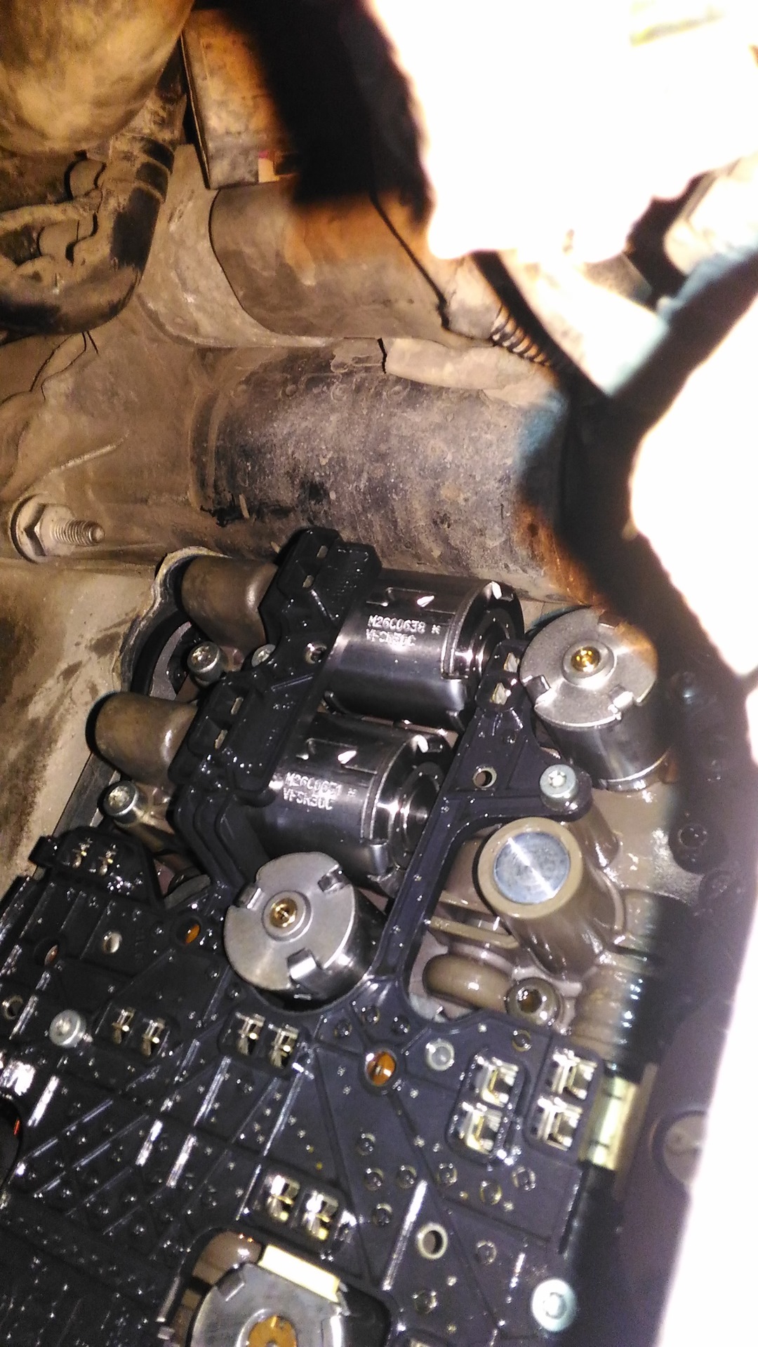

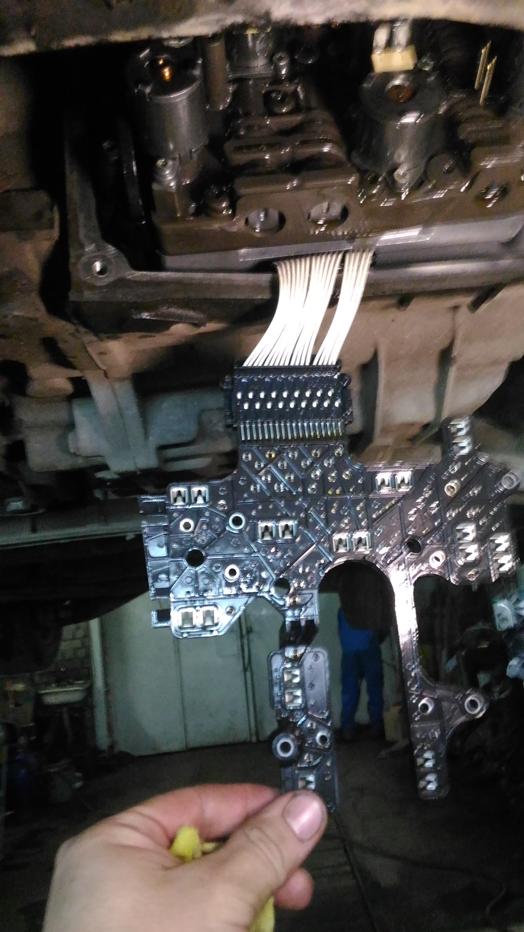

5. чтобы добраться до клапанов, потребуется открутить плату с контактными площадками для соленойлов и клапанов. Она держится на 4 винтах torx t-20.
Вот она откручена, снять совсем ее не получится, только если снять полностью мехатроник.

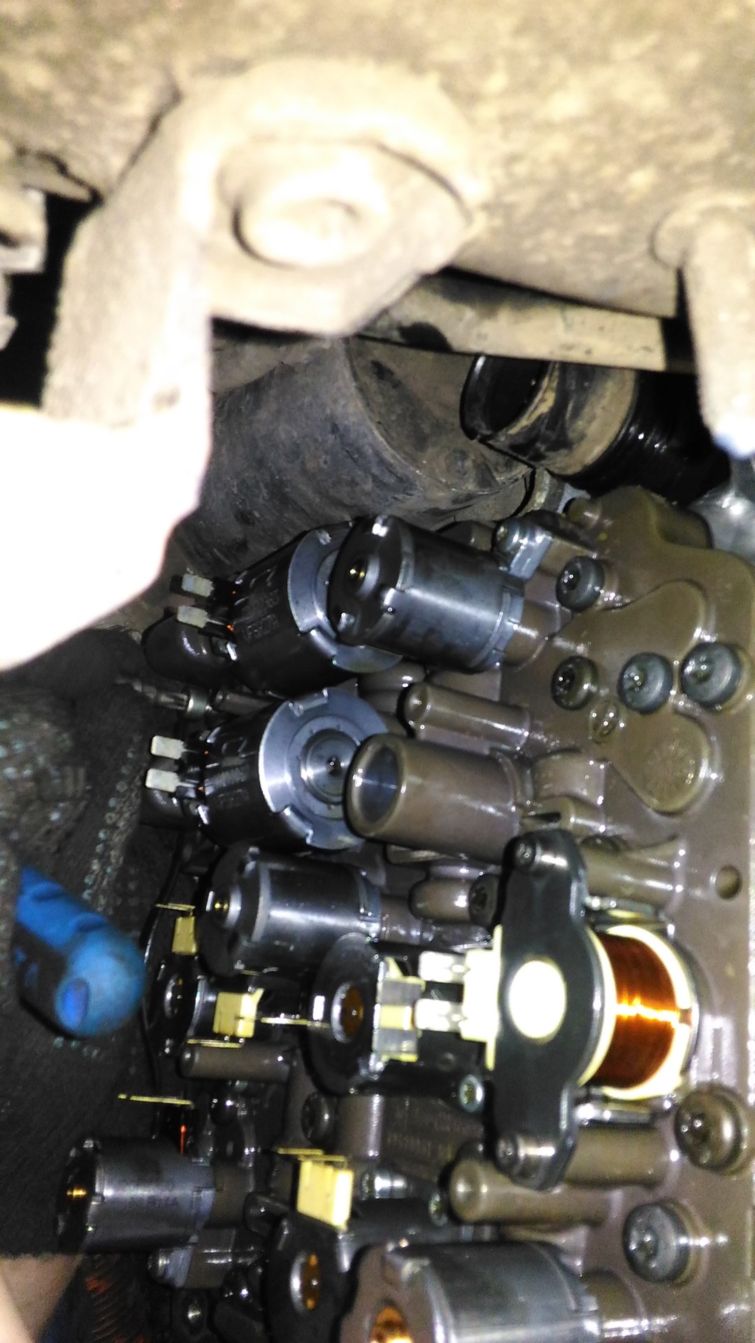

И без нее
плату завернули в пакет, что бы на всякий случай огородить от попадания песка и грязи.

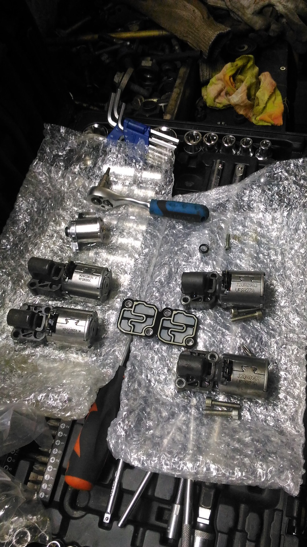

6. откручиваем клапана, N-215/N216/N217
7. откручиваем 5 винтов на 3 клапана и они уже на столе (слева куплены для замены, справа снятые с моей коробки)
8. далее провели осмотр на наличие грязи, которую могли занести при разборке, продули сеточку которая стоит перед 215 и 216 клапанами. Она оказалась чистая, что не может не радовать :).

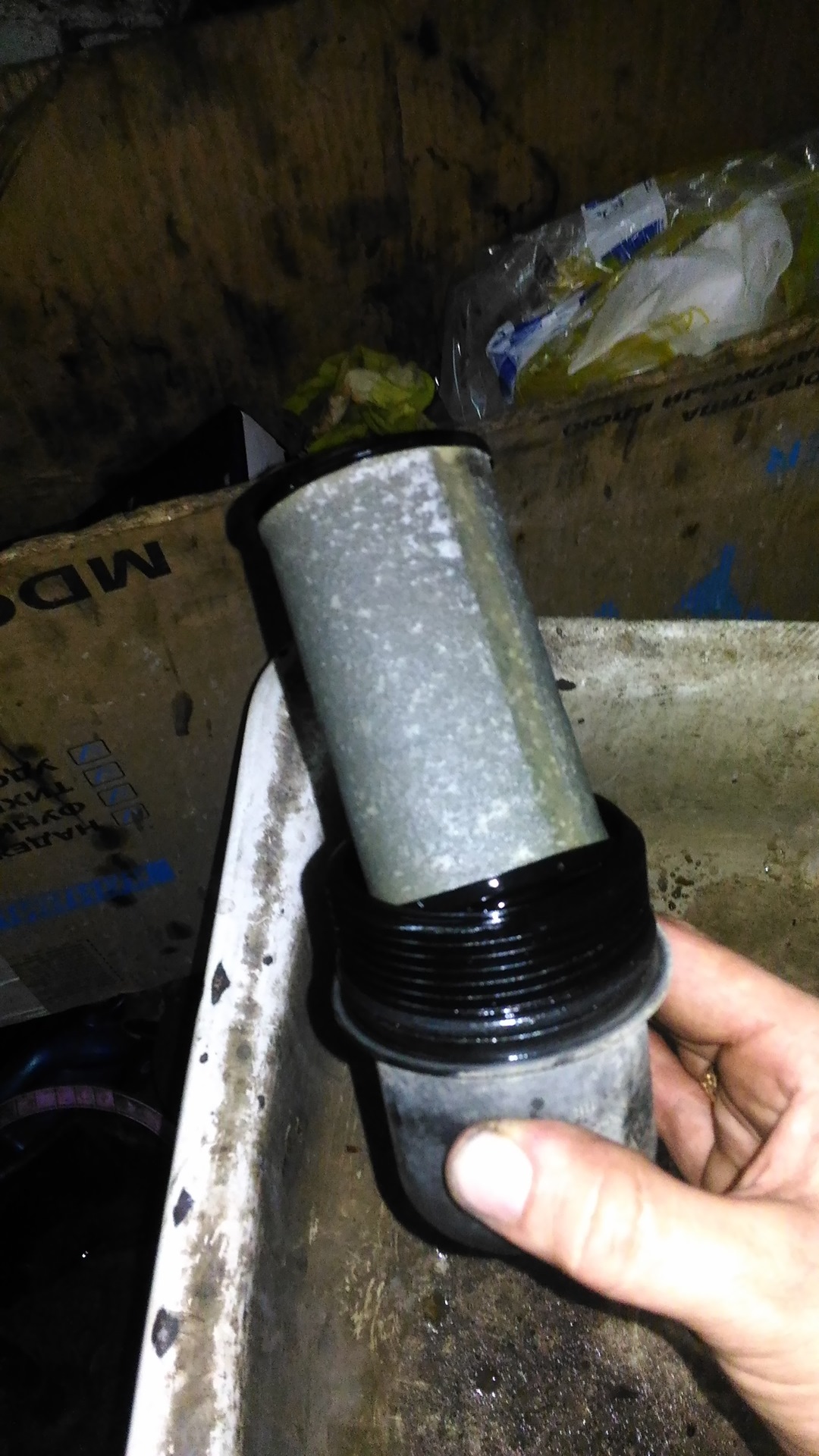

10. Окрутили и сняли стакан с фильтра. Фильтр был вот в таком состоянии, хз вроде с виду еще ничего :)

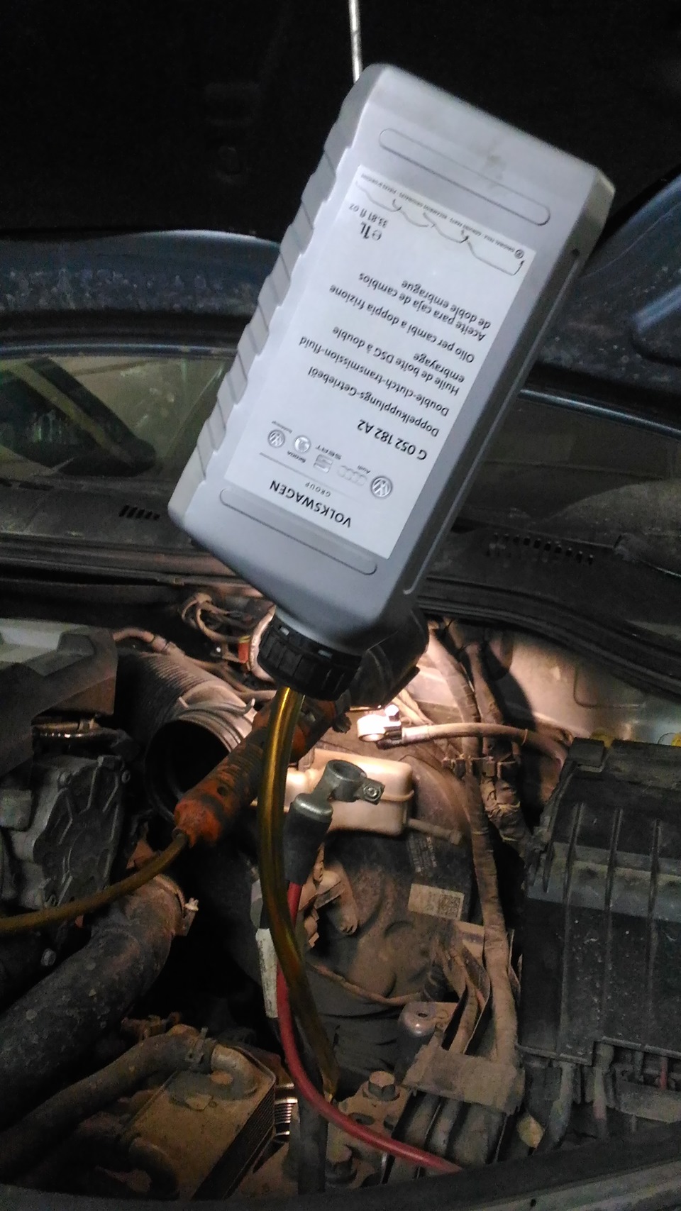

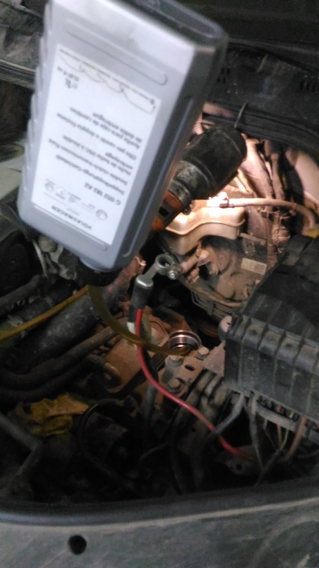

11. приступаем к заливке масла. имеется 5 баклажек по 1 литру и будем их вливать через посадочное место для фильтра. Нам понадобился силиконовый прозрачный шланг около 50см с внешним диаметром 12мм. Встает аккурат в отверстие под фильтром, чуть слабовато, но для нас это не критично. Второй конец врезаем в крышку от банки с маслом и получаем вот такую систему :)
Банку подвешиваем к капоту за кусок проволоки :)
12. Заливаем 5л. масла (G 052182A2), ставим новый фильтр (02E305051C)и закручиваем стакан, перед этим на стакане меняем уплотнительное кольцо (N 91084501)
13. Собираем все обратно под капотом. Заводим авто и греем масло к коробке. Отслеживаем температеру масла через vag-com/акпп/измерения/19 группа/1-е окно. Температура должна быть в диапазоне 35-45 градусов. Оставляем авто заведенным на "Р" паркинге и снова лезем под машину. Вооружившись за ранее новым уплотнительным колечком для пробки ( N 0438092), откручиваем сливную пробку. Если масло потекло, то ждем чтобы слились излишки, меняем колечко и закручиваем пробку на место с усилием в 35Нм. Если не капает, то придется долить еще масла, снова проверить уровень и при нужном уровне меняем колечко и закручиваем пробку с нужным моментом.

У тебя фильтр как новый!))) я на днях менял, у меня он был темный, но он у меня 2 срока фильтровал))))
Это сильно скажется на ресурсе дсг…фильт и масло при сливе из дсг должны быть чистыми и прозрычными, особенно масло!
