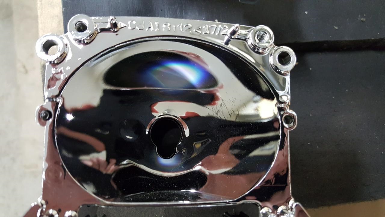

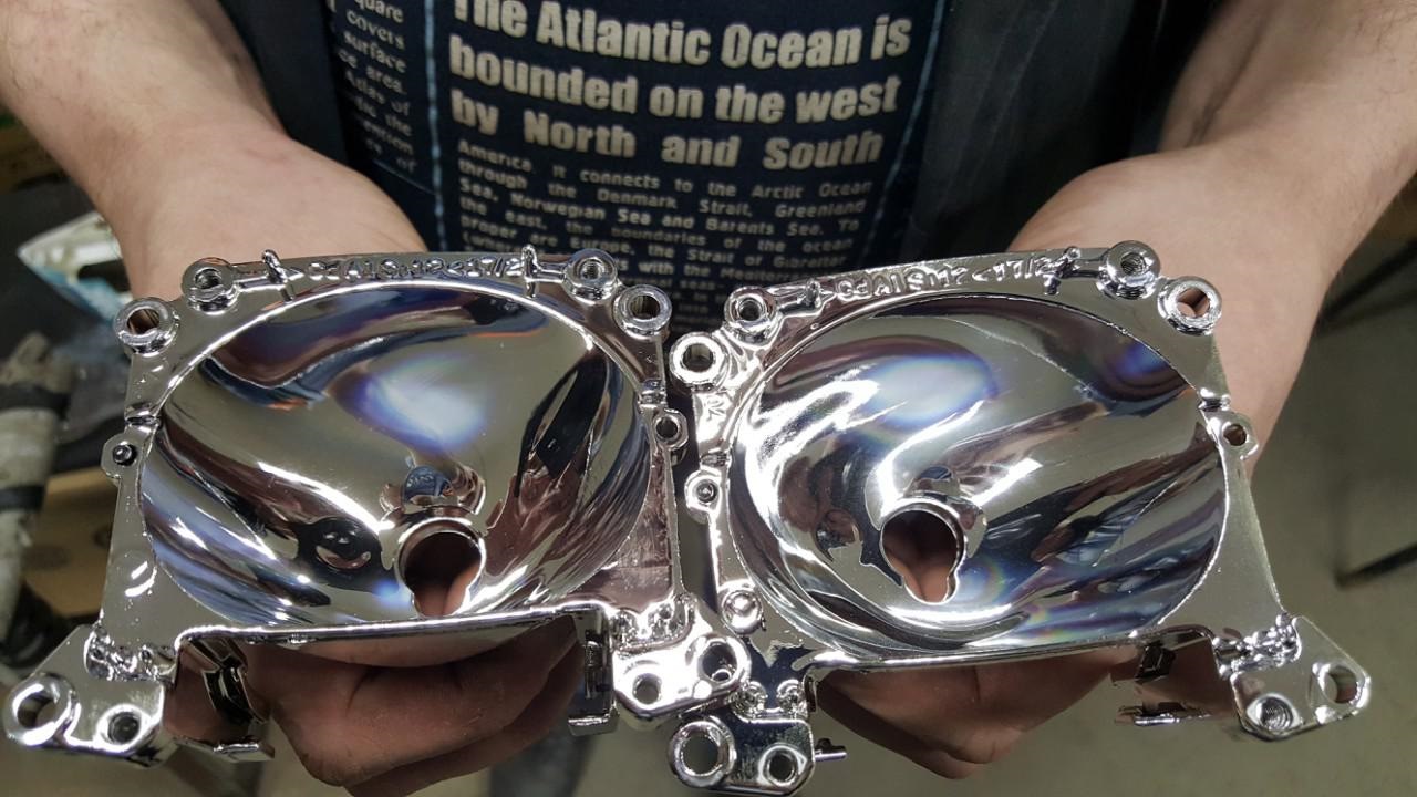

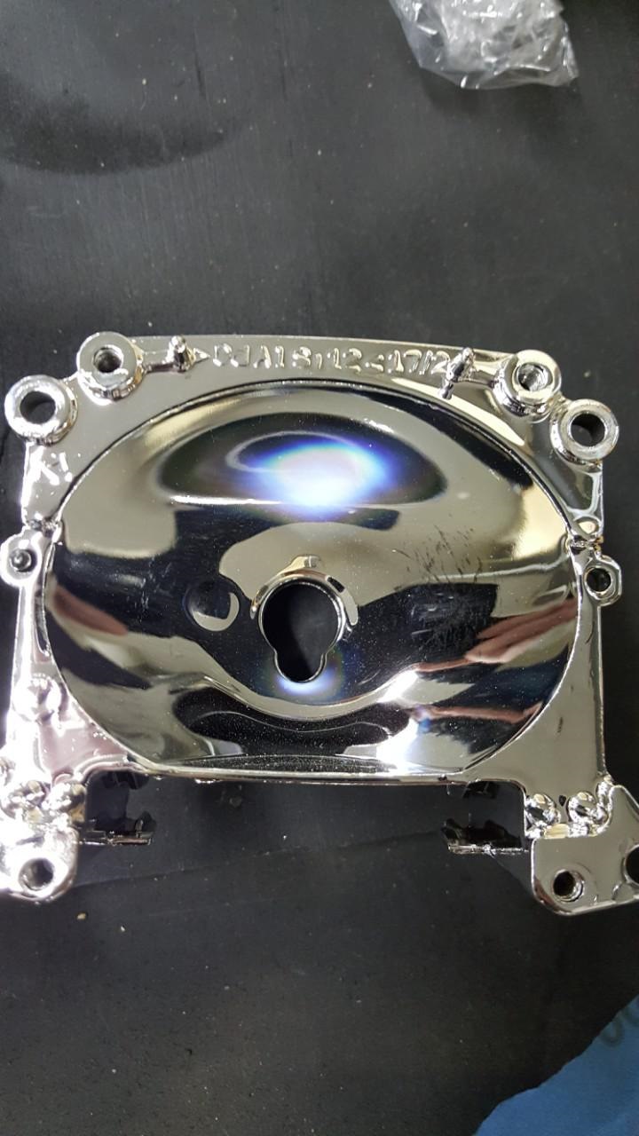

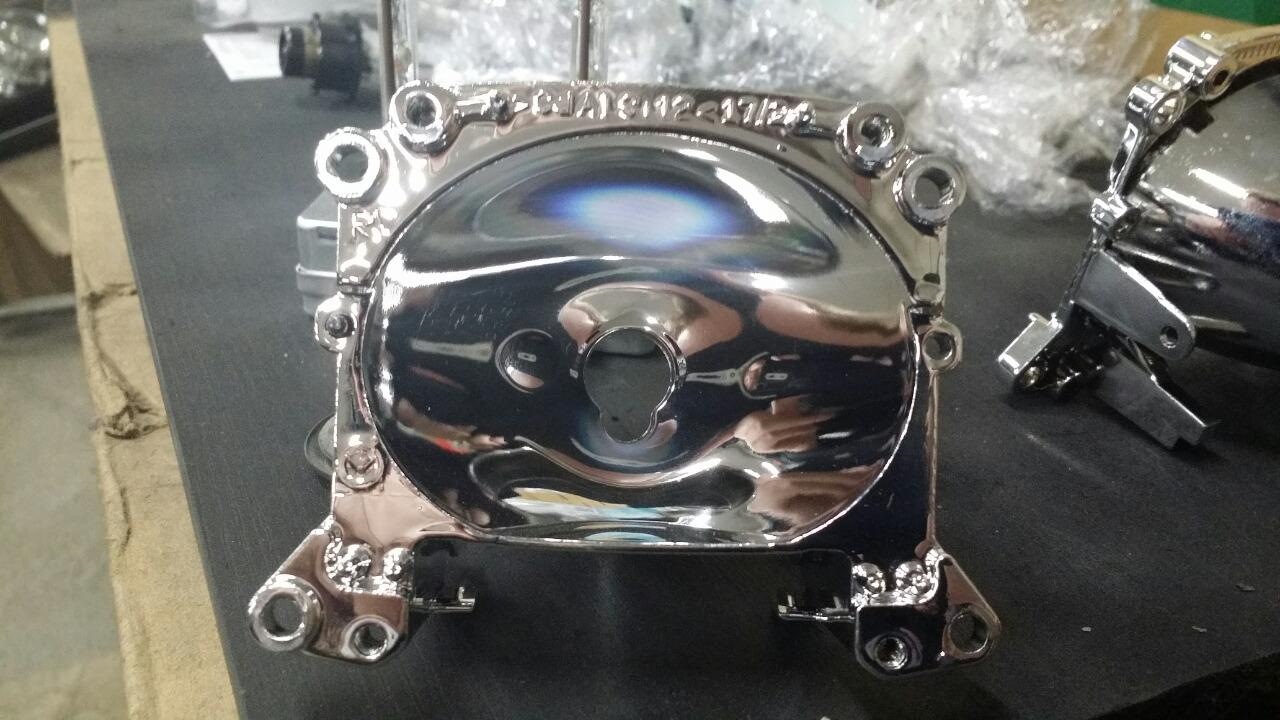

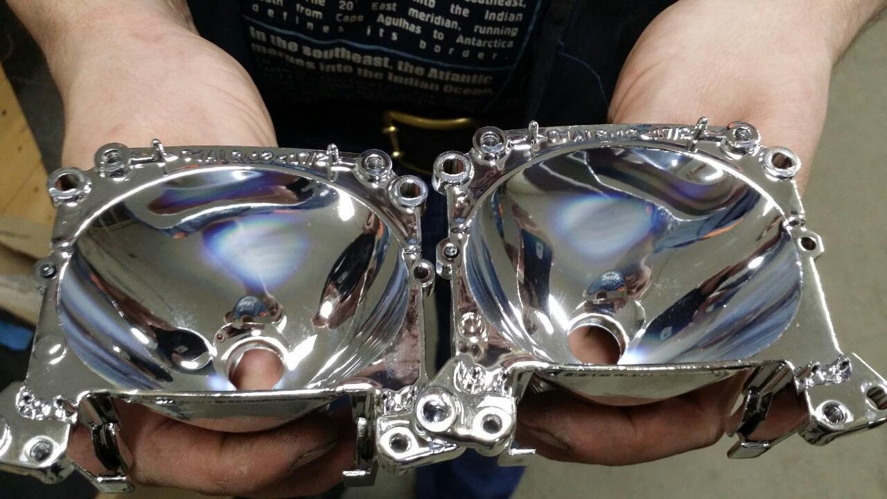

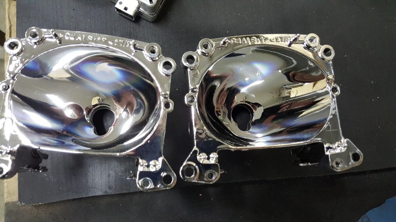

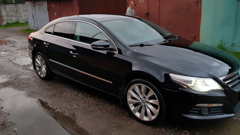

Причина плохого света оказалась в отражателях, заменили отражатели на восстановленные(Якобы оригинал колбы восстанавливали на заводе).
Убрали пыль внутри фары, в одной фаре была паутина.
Долго думал, решил поставить Philips D1S 4800K X-tremeVision +50%
В итоге работа по замене отражателя, распайке фары, снятии бампера и обратно, мне обошлась в 20 тысяч.
и соответственно лампы комплект 8000.

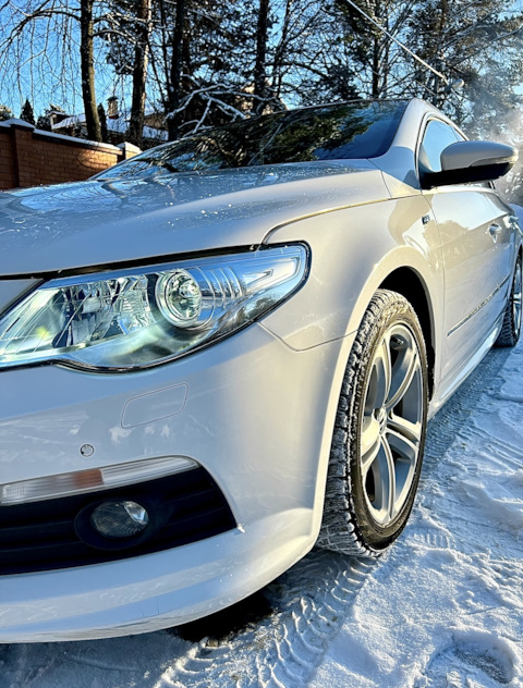

Дорого конечно, но оно того стоит!
Всем у кого плохо светит и пробег перевалил за 100 тысяч советую поменять.
Проводились работы в студии ksenonspb.ru у известного ксенонщика в СПБ Вячеслава Бурого.

честно сказать. за работу чо то взяли очень дорого… расклеить можно и самому если руки не из Ж ))
так тебе еще и не новые отражатели поставили, а восстановили старые ?)))
кхм. надеюсь восстановили на совесть, ибо если просто покрасили хромом или чем-то типо, то они сгорят еще быстрее!
эти фары не расклеиваются. герметик резина.
новые могут идти только линзы в сборе-в среднем оригинал от 12000 .подчёркиваю-именно оригинал
Интересно, на каком это заводе отражатели восстанавливают
