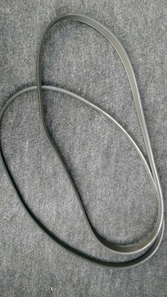

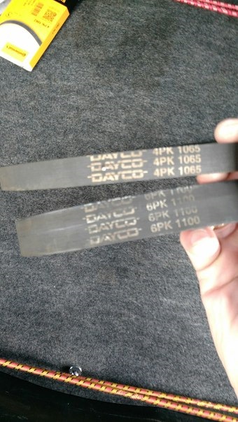

Купил ремни:
CONTITECH 6PK1100—Ремень генератора
CONTITECH 4PK1062—Ремень ГУРа
Сегодня заменил.

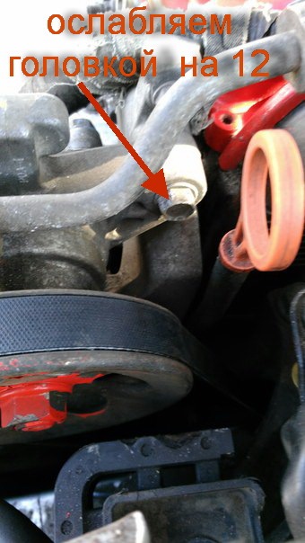

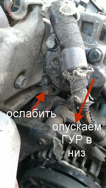

Для снятия ремня ГУРа надо ослабить два болта и надавить на гидроусилитель чтобы ослабить ремень.
Дальше снимаем старый ремень.

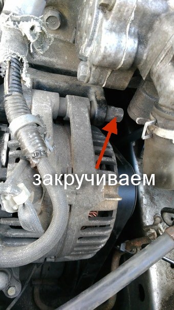

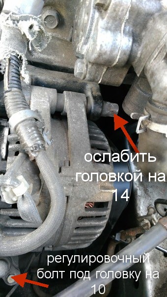

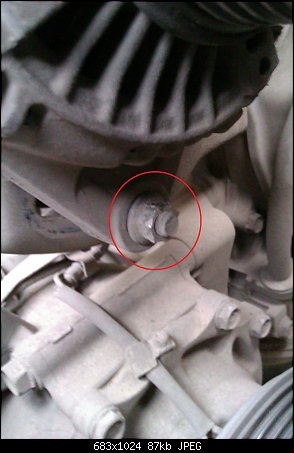

Для снятия ремня генератора ослабляем сверху болт

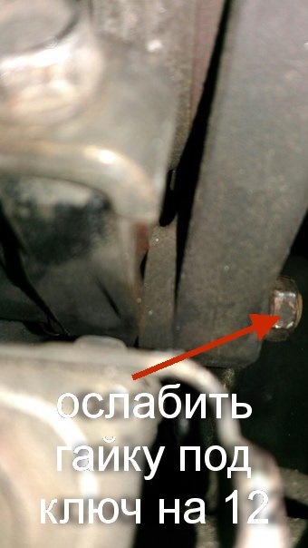

ослабляем снизу гайку(я смог подлезть туда только ключом)

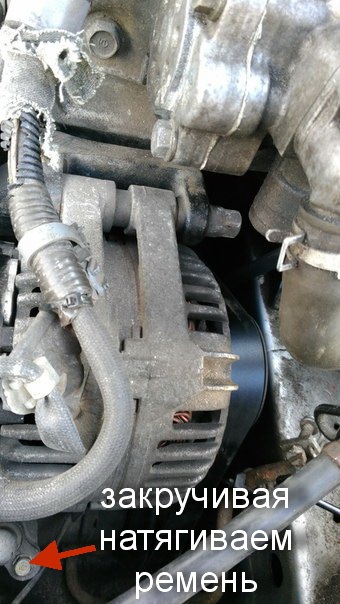

выкручивая натяжной болт против часовой стрелки ослабляем ремень
и снимаем его.

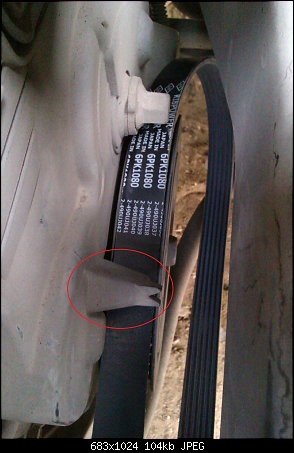

Одеваем ремень генератора с начало на шкив коленвала затем на шкив компрессора и потом на сам генератор,СЛЕДИТЕ ЧТОБЫ РЕМЕНЬ НЕ БЫЛ БОД ЗУБЦОМ КАК НА ФОТО,А ТО НЕ ОДЕНИТЕ ЕГО НА ШКИВ ГЕНЕРАТОРА
Когда одели ремень приподнимаем генератор к верху и натягиваем ремень натяжным болтом по часовой стрелки
когда натянули-закручиваем сначало гайку с низу
а затем болт сверху

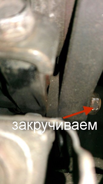

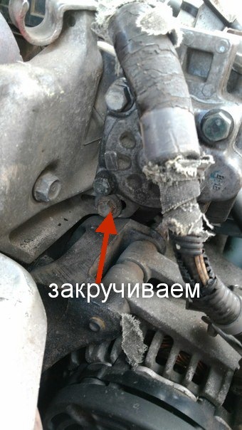

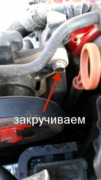

Дальше одеваем ремень ГУРа сначало на шкив коленвала потом на сам ГУР, приподнимаем ГУР к верху и тем самым натягиваем ремень, когда ремень натянули закручиваем натяжной болт
и потом второй болт.

Не откручивайте этот болт на который указана стрелка (регулировка генератора), это болт трубки кондиционера, если его расслабить начнет испаряться фреон, а вот рядом болт на генераторе, это тот который нужен, чем думал автор когда делал картинку ни кто не знает

Херовые ремни выбрал
