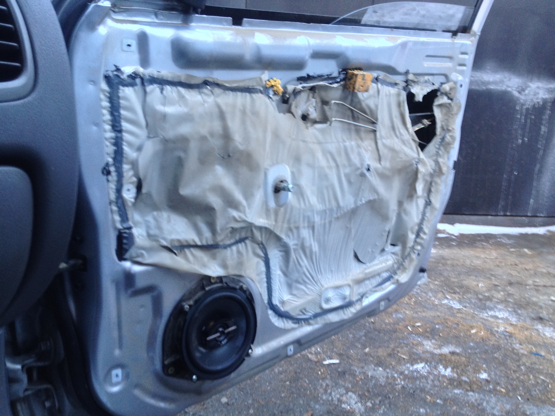

Во первых я покупал колоночки на 13 Sony Xplod, наконец удалось выбрать время и поставить их, процесс самой установки и снятия особо описывать не буду, скажу более коротенько о особенностях и моментах, что упростят разбор обшивки двери.
Самый первый момент и самый который больше всего заставляет понервничать, попсиховать и выкурить пару тройку сигарет это "весла"! Если у вас они есть, если же вы обладатель чудо электроподьемников то несказанно рад за вас и этот момент можно пролистать))
В общем загвоздка вот в чем, если вы не разу не лазили туда, то первое, что советую сделать это сделать из чего либо достаточно твердый крючек, я же взял Зажим для бумаги
Вытащил скобу и чутка ее подправил для удобства, подошло для этого дела идеально.

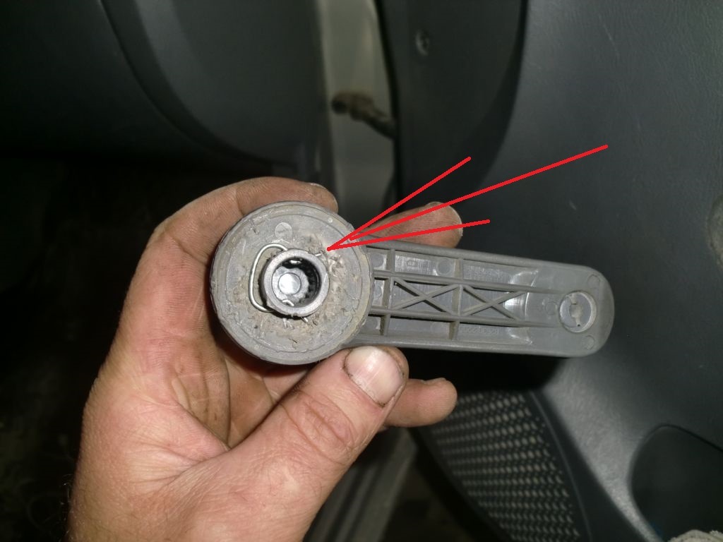

Далее необходимо знать, где собстна находится на ручке эта злае**чая… кхм злакачественная скоба, что держит ручку. Вот собстна как она расположена скоба, но есть одно но, тут на картинке не видно, есть еще запара со стопором, что не дает вытащить скобу стопор, его нам нужно провернуть заранее, далее аккуратно отогнув обшивку, зацепить крючком скобу, лучше всего и быстрее если зацепить скобу тут
Вытащив скобу ручка сама слезет)) Ставить обратно тупо защелкнув ее, если ручка будет свободно болтаться, можно скобу чутка поджать и ставить ручку. На этом гемор с ручкой закончен, поковыряв с одной ручкой и поняв принцип, вторую ручку снял меньше чем за минуту.
Идем дальше. Дальше есть небольшая запара даже не со снятием, а с установкой ручки открывания двери, на самом деле тоже принаровившись все очень даже просто и делов на минуту! Весь принцип описан тут. (Что касается весла, то там принцип не очень то и удобный и не всегда выходит, пробовал. кому в общем как, но с крючком проще имхо.

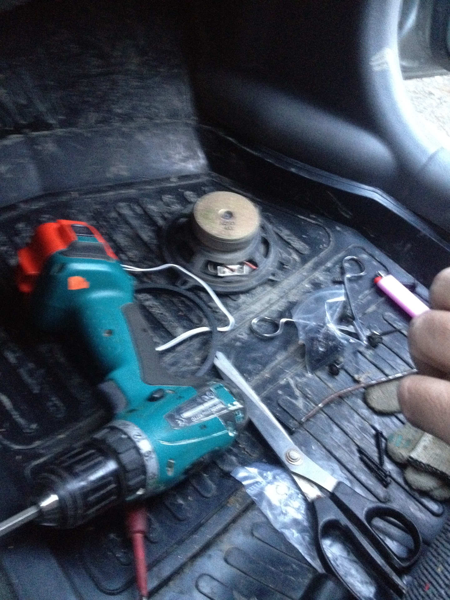

Дальше описывать особо нечего по колонкам, пложу просто фото)) Кстати нас навестили друзья!

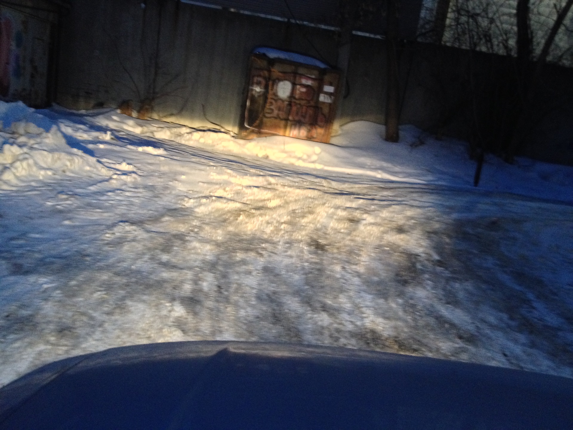

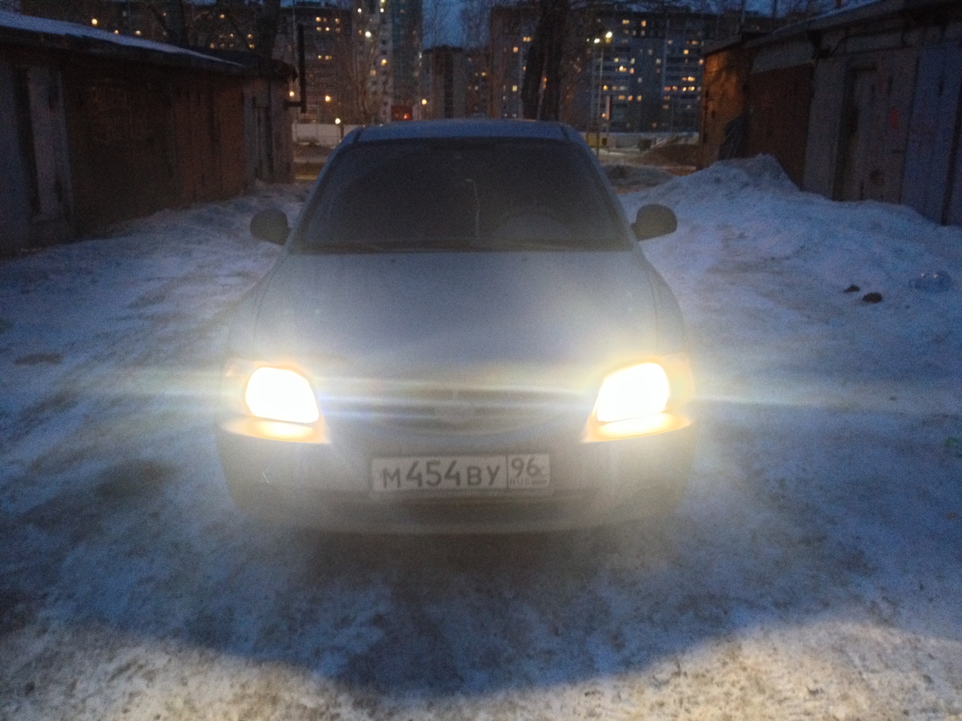

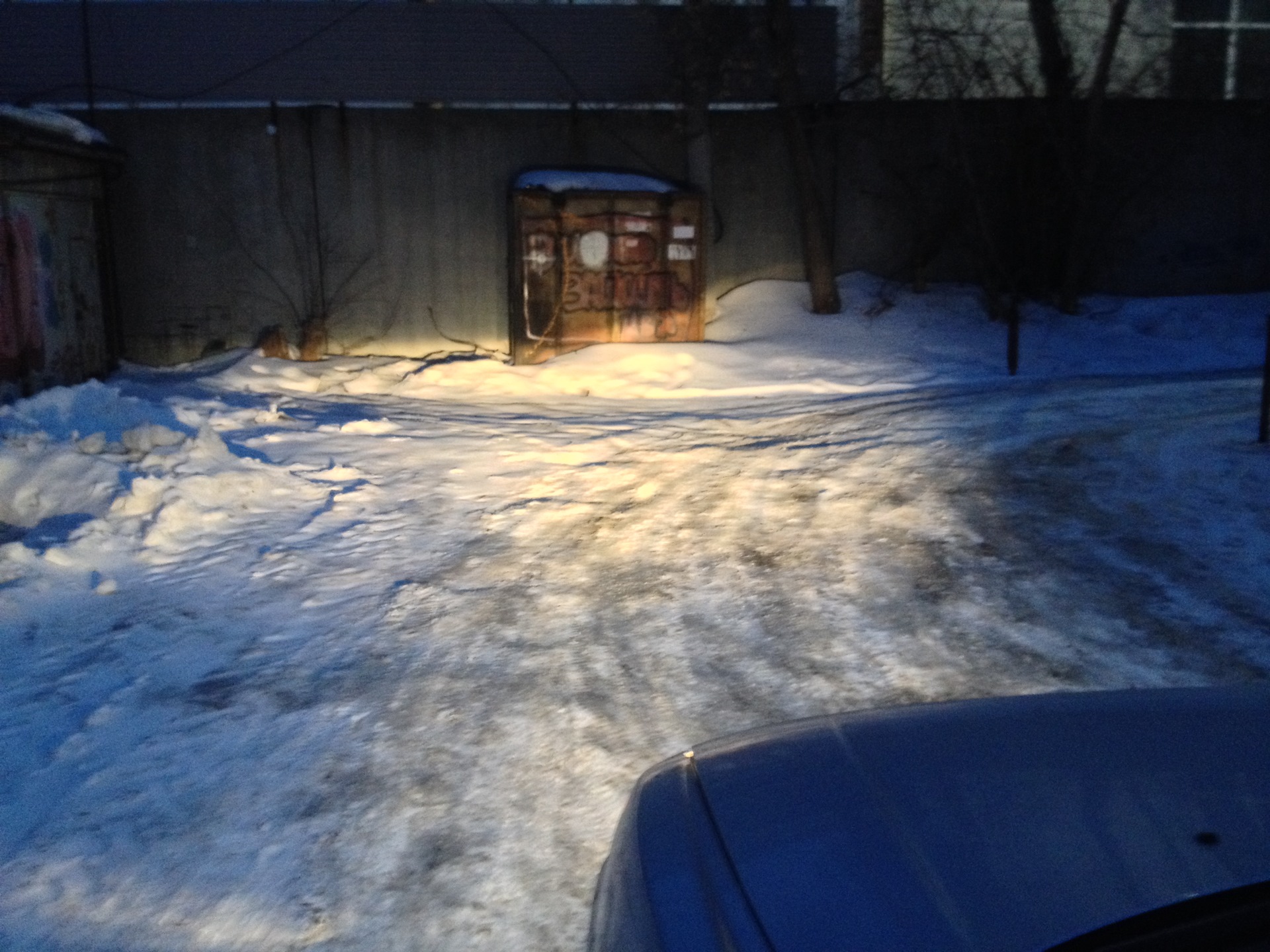

Ладно, едем дальше! А дальше хочу рассказать о впечатлениях от лампочек OSRAM +110
В общем покатавших при разных условиях погоды и времени суток сделал вывод, что данные лампы очень даже достойны и в принципе стоят своих денег! Я покатался ночью в сухую погоду, в слякать и днем. Я доволен как слон, у ламп хороший пучек, в сырую погоду даже в принципе видно дорогу, при остальных условиях светят изумительно! Свет кстати белый но слегка желтоват. Прилагаю фото:
Сравнил я эти лампы с теми, что купил вчера мой друг, он взял Филипс 5000к, ему нравиться, ставил на Рио. Ну дело каждого, он хотел более белый свет, он его получил но имхо OSRAM светят ярче да и видно лучше за счет желтовизны чтоле. Кстати Филипсы ему обошлись в 1750р, мои ценой в 1350.

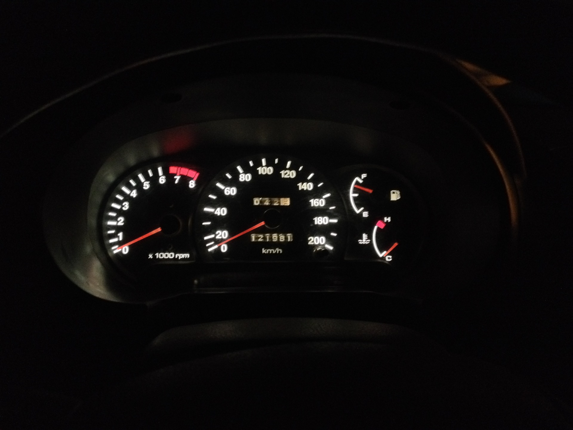

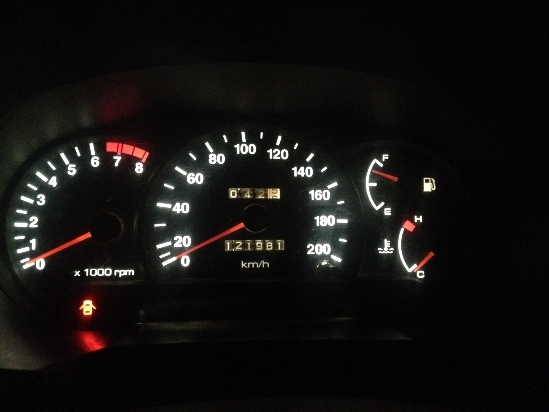

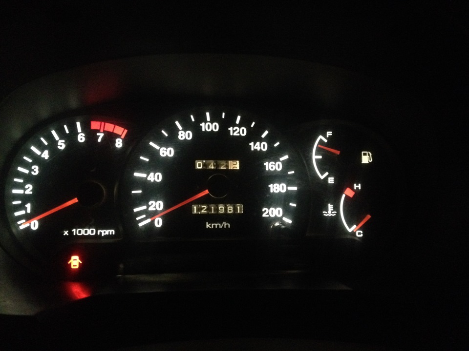

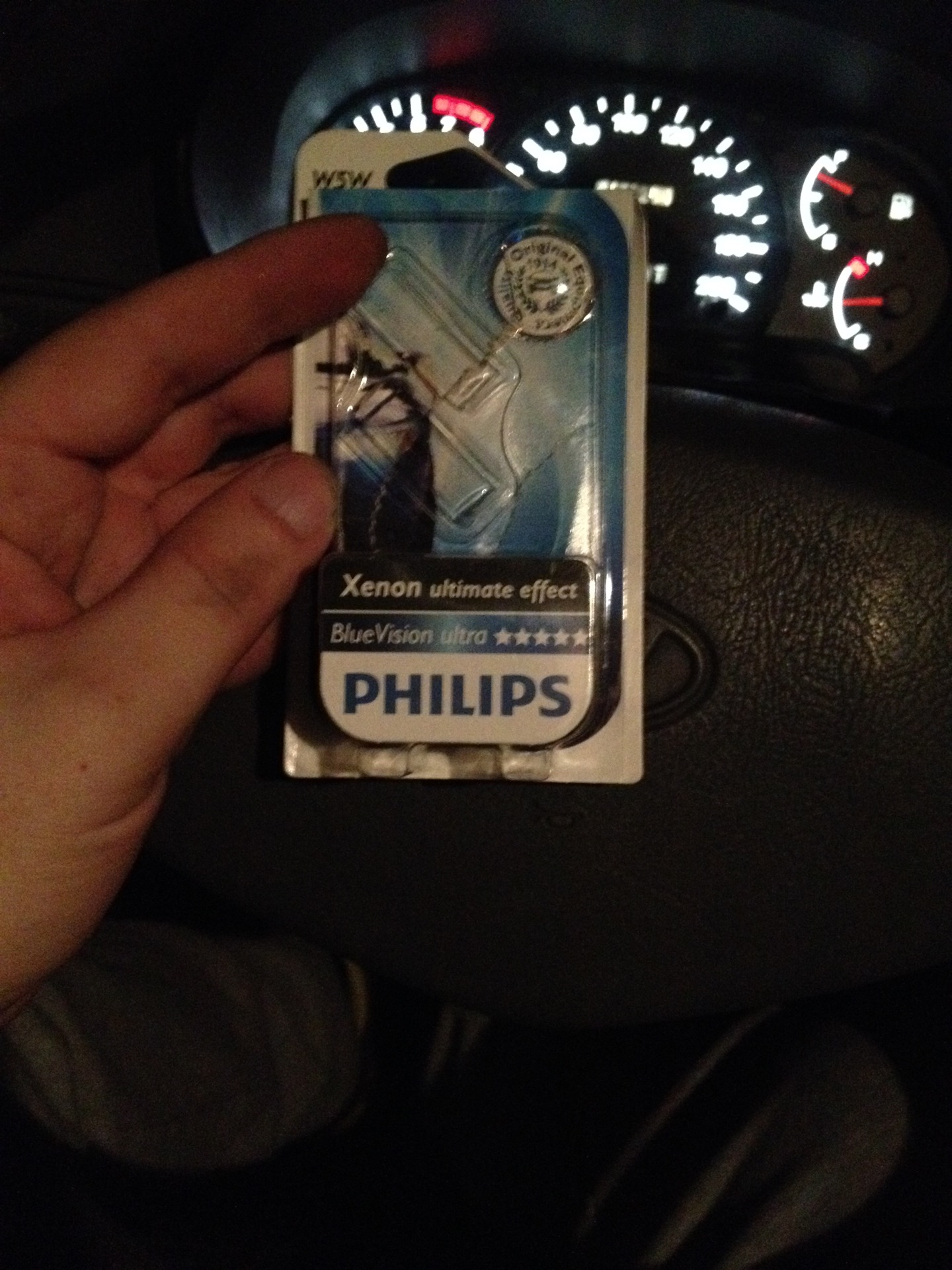

Следующее, чем бы хотел с вами поделится — это я прикупил лампочки для приборной панели. Не стал я замарачиватся за диоды ибо опыт с ними печальный, ставили недели 2 назад другу щас уже не горят 2 диода, мыргают иногда да и ко всему спалили приборку, пришлось паять дорожку одну., я же решил взять PHILIPS
Вот что получилось
Да он больше желтоватый нежели чисто белый или синий, но мне ООЧЕНЬ нравится, в глаза не бьет, светит ярко и четко! Советую. Стоят они 220р за пару.

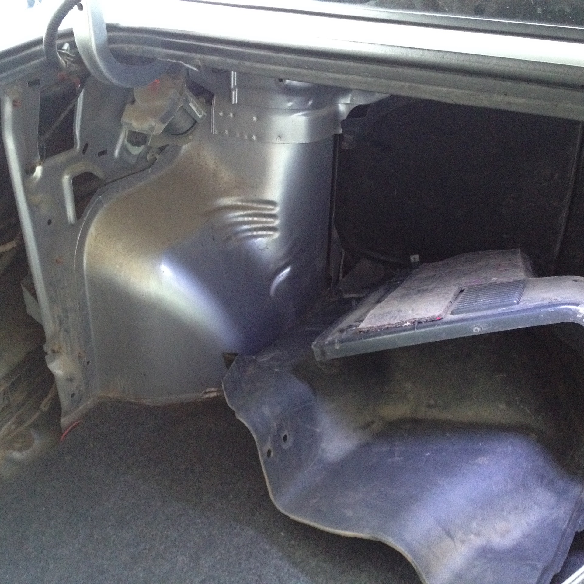

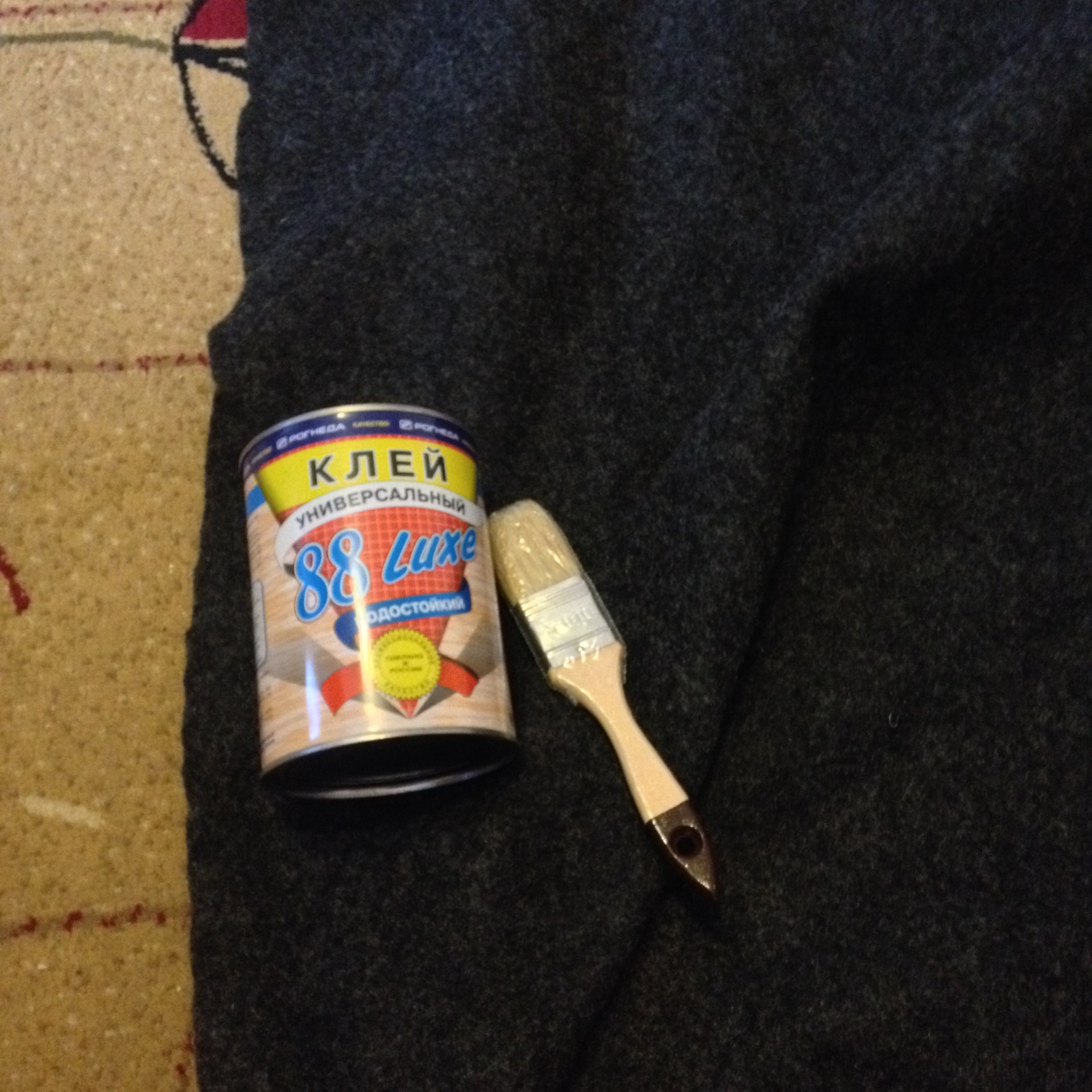

Ну и на последок, насмотревшись БЖ других Акцентоводов руки чешутся сделать хоть что то от чего будешь получать эстетическое удовольствие, некую радость и гордость за самого себя)) В общем заехал сегодня на авторынок, прикупил я значит корпета, клей. Снял обшивку в багажнике, буду клеить!))
