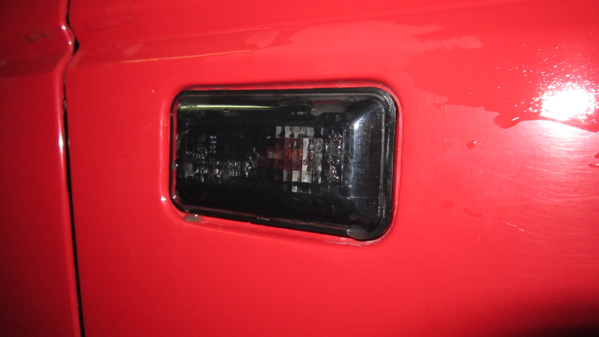

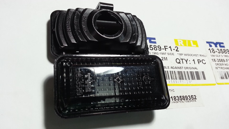

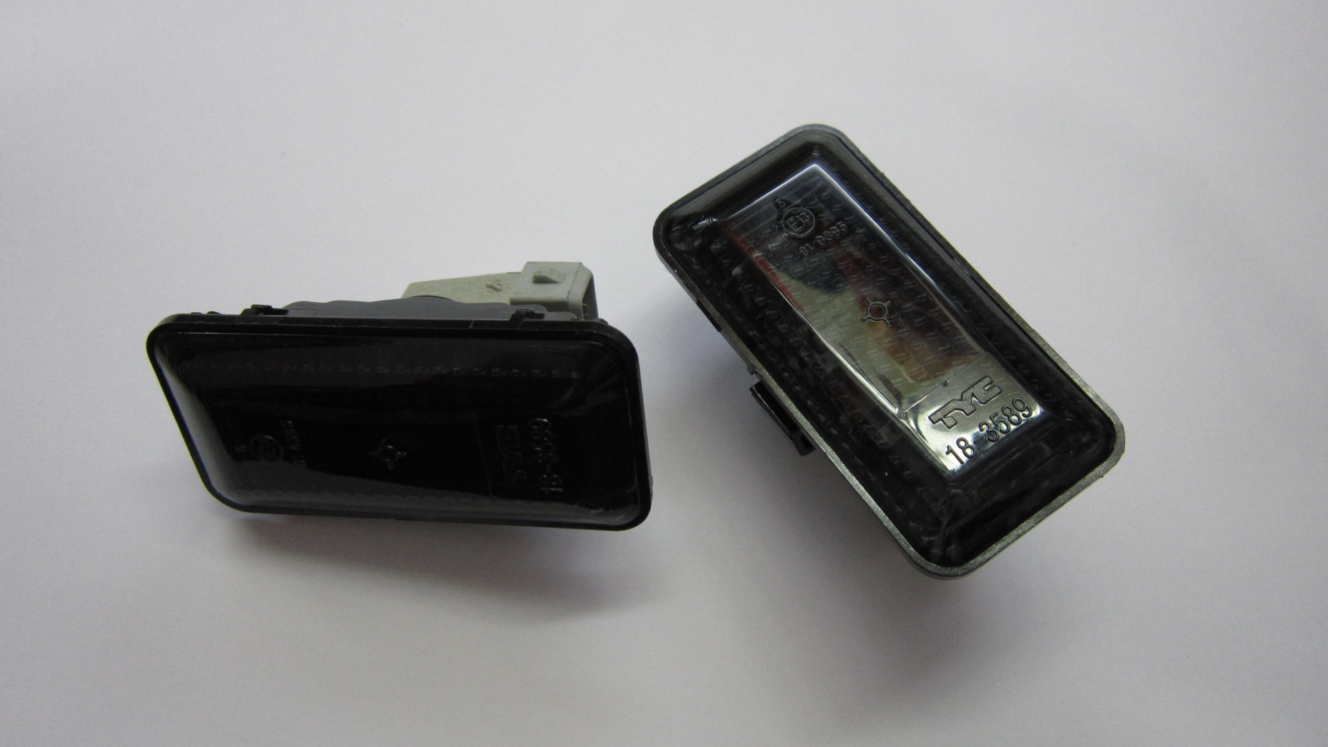

Добрался я всё таки до коробочки в загашнике приобретённой ещё прошлым летом. А именно чёрные повторители указателя поворота в передние крылья. Долго безуспешно искал оригинальные затемненные, пока просто не заказал по наводке одноклубников полностью чёрные фирмы TYC.
Номер сабжа: TYC 18-3589-F1
Цена: 1334 тенге. (~6,6$)

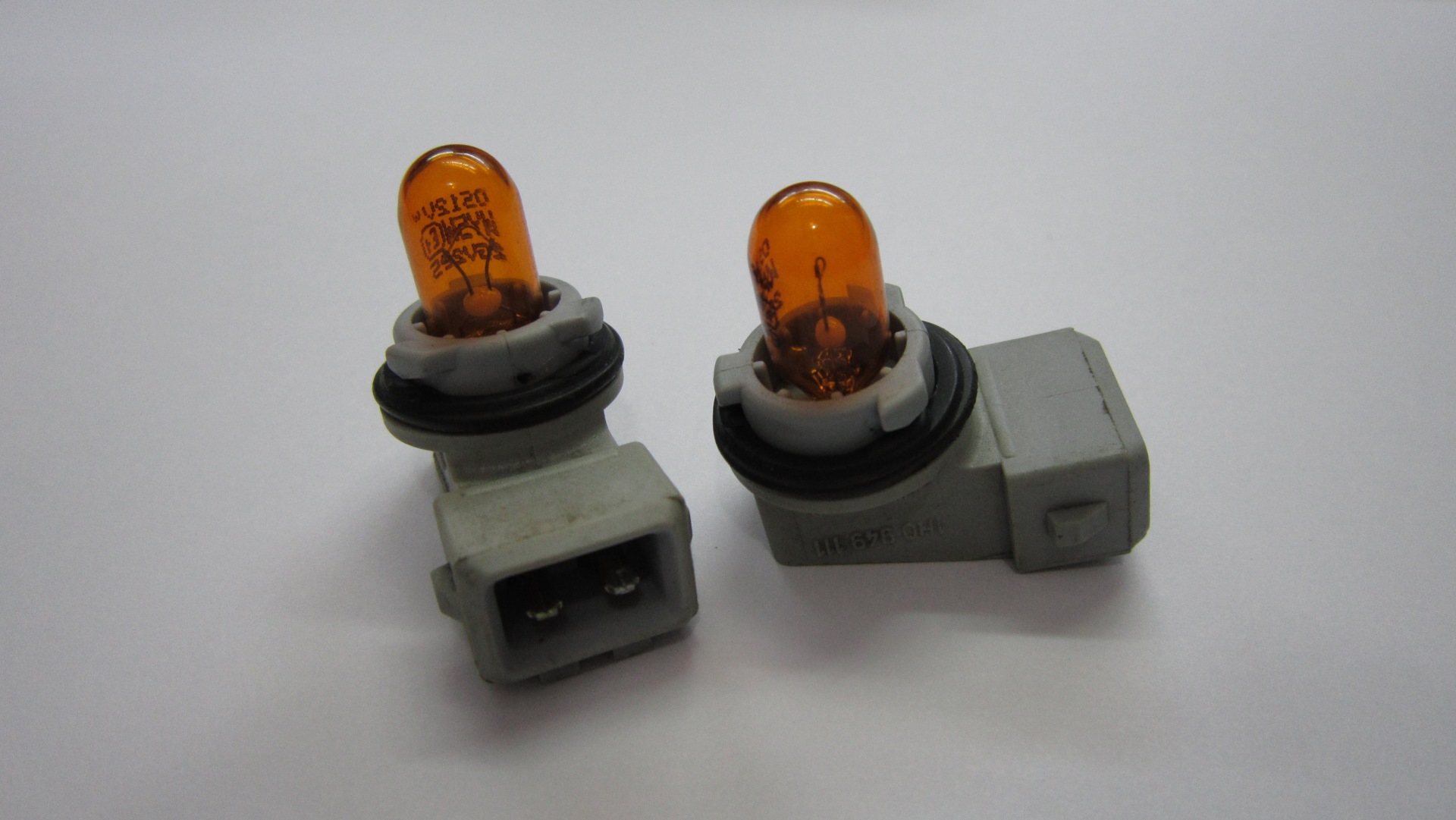

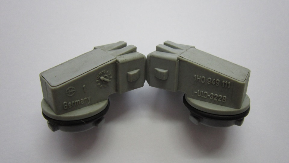

Родной патрон к ним не подходит и поэтому идём на ближайшую разборку и берём патроны от 3го гольфа. Я отдал за пару 2$. И не забываем про ответные фишки к патронам)

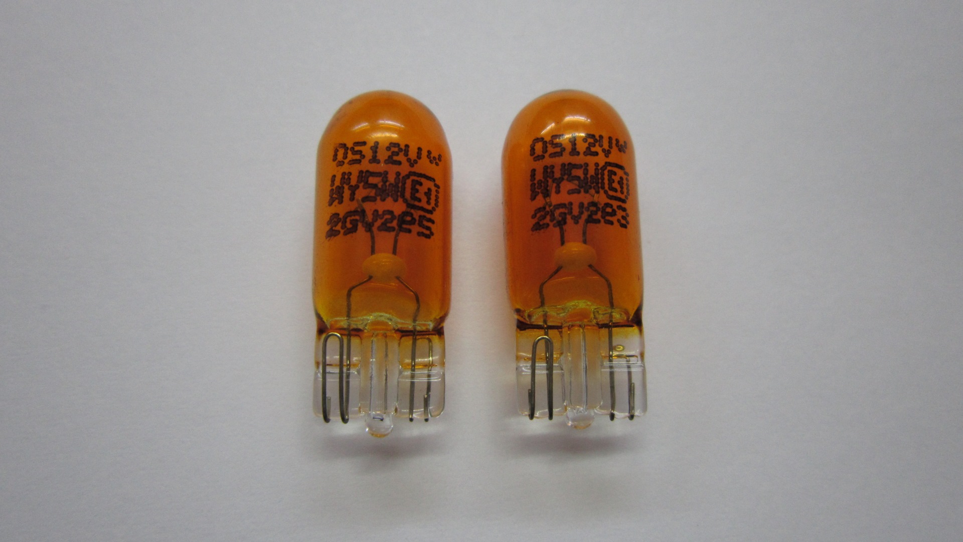

К ним нужны "рыжие" лампочки. Взял OSRAM также за 2$.

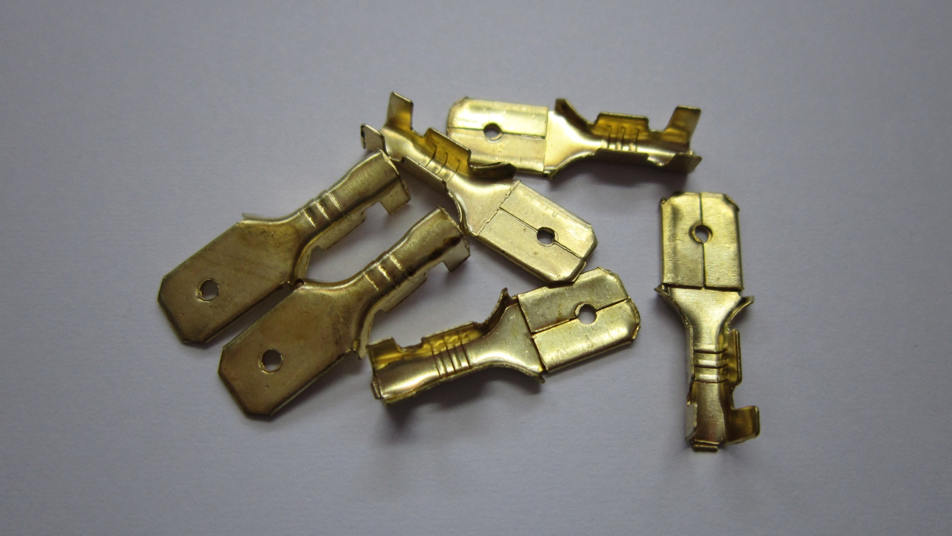

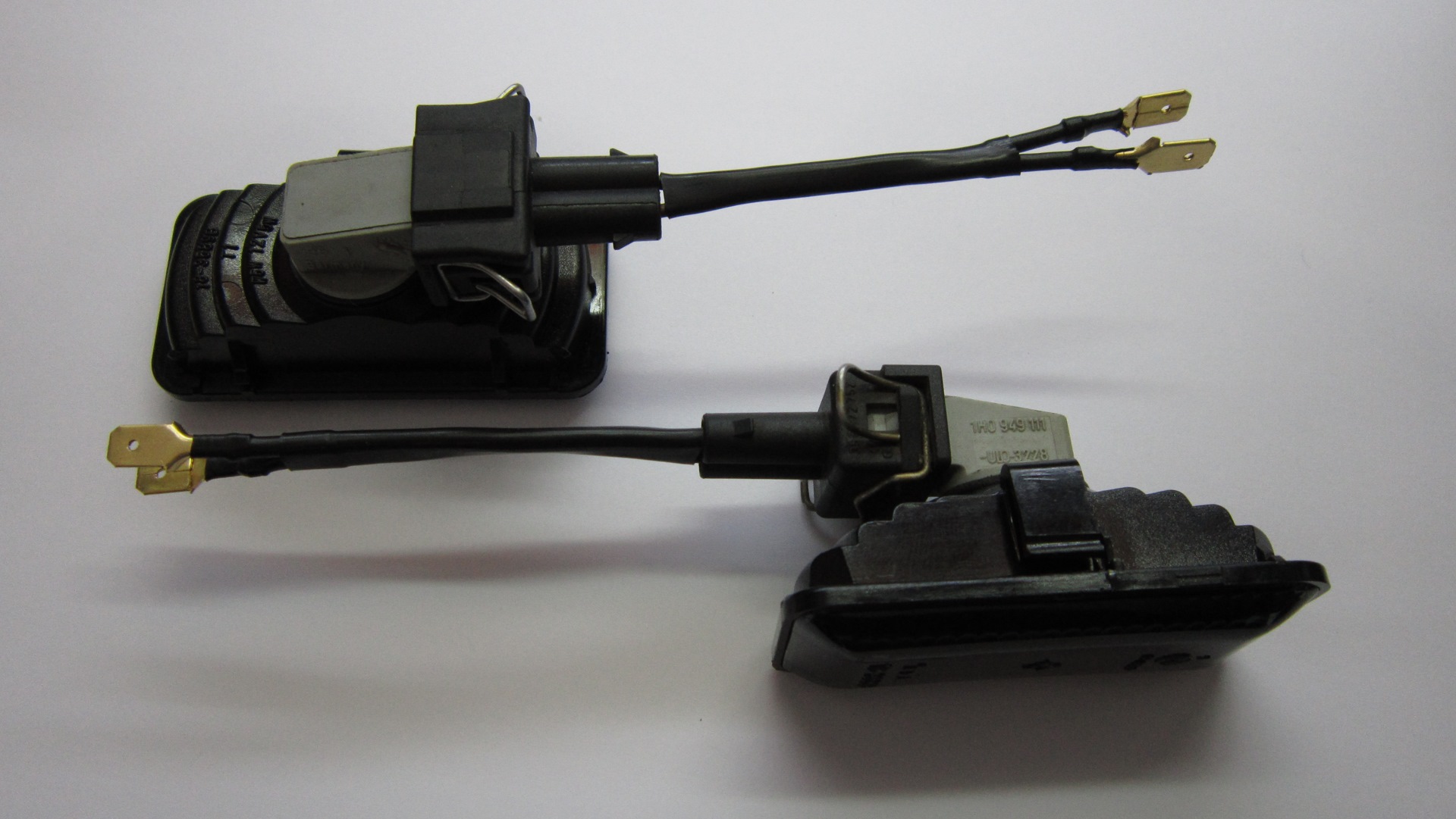

Резать родные провода это не моём стиле поэтому в радиодеталях взял обычные клеммы. Всё это дело обжал и закатал в термоусадку.
Всё купленное с разбора было тщательно вымыто и собрано.
Для того чтобы в случае чего можно было всё вернуть обратно то заморочился с подключением.

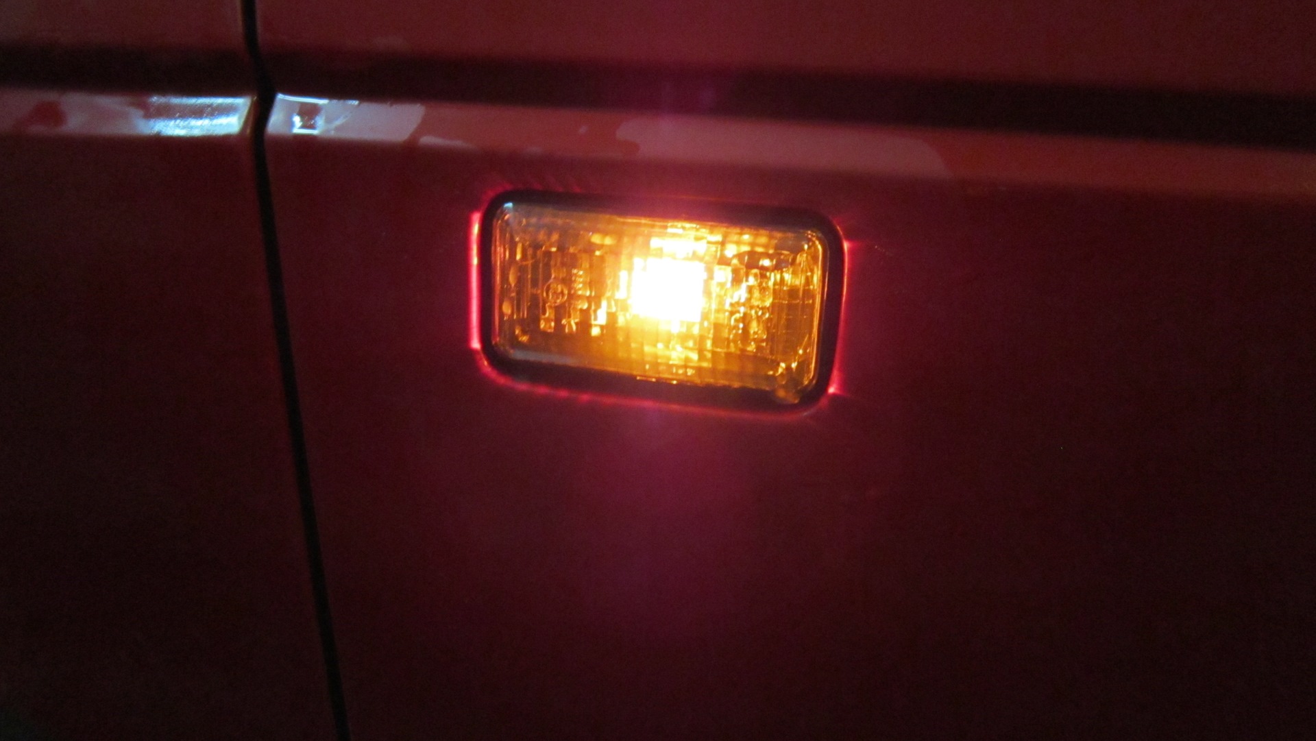

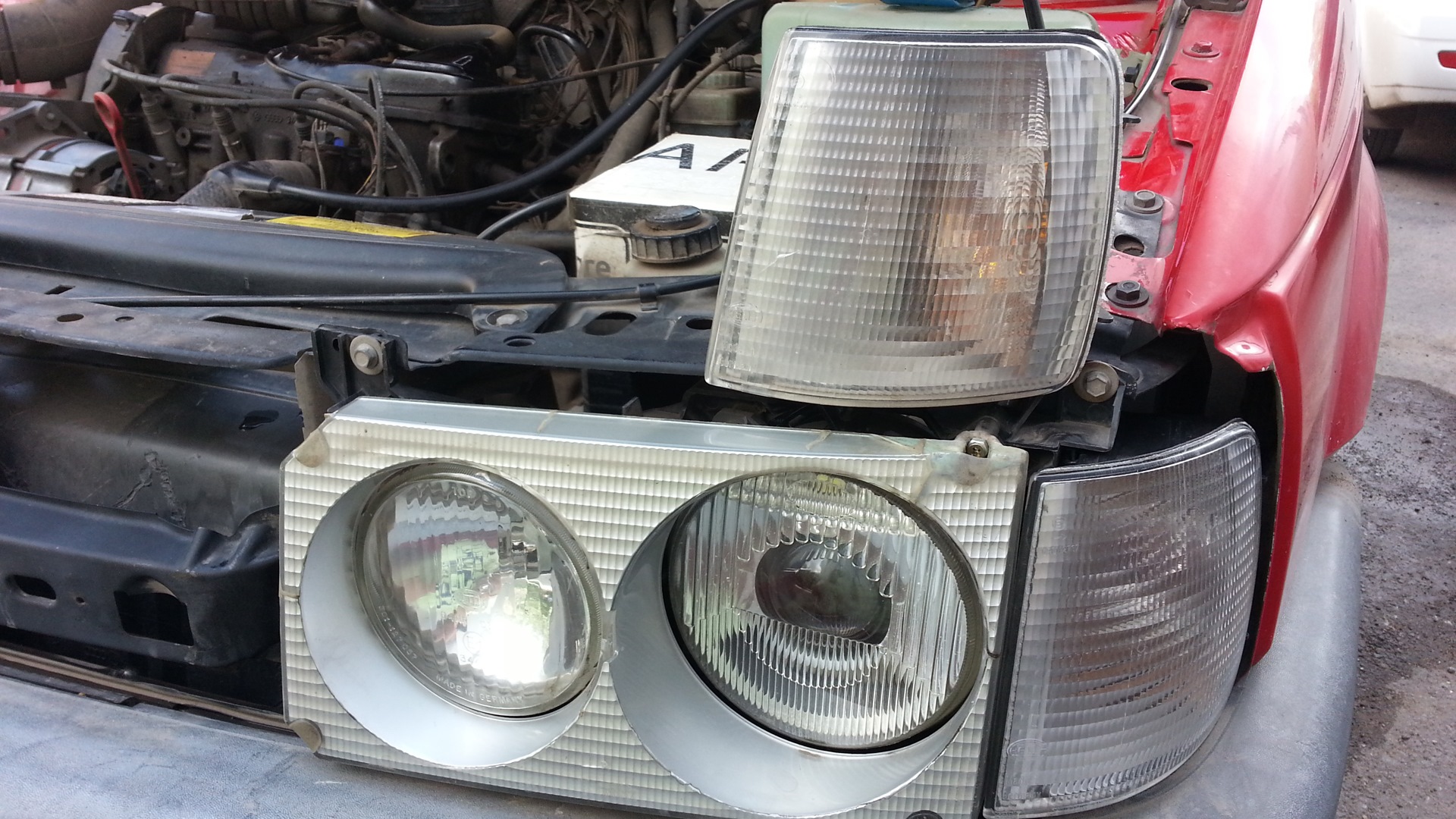

Сегодня немного оттёр машинку от грязи и поставил всё на место.
Смотрится не плохо, тем более что скоро установка чёрной хеллы сзади и будет дополнять общую картину.

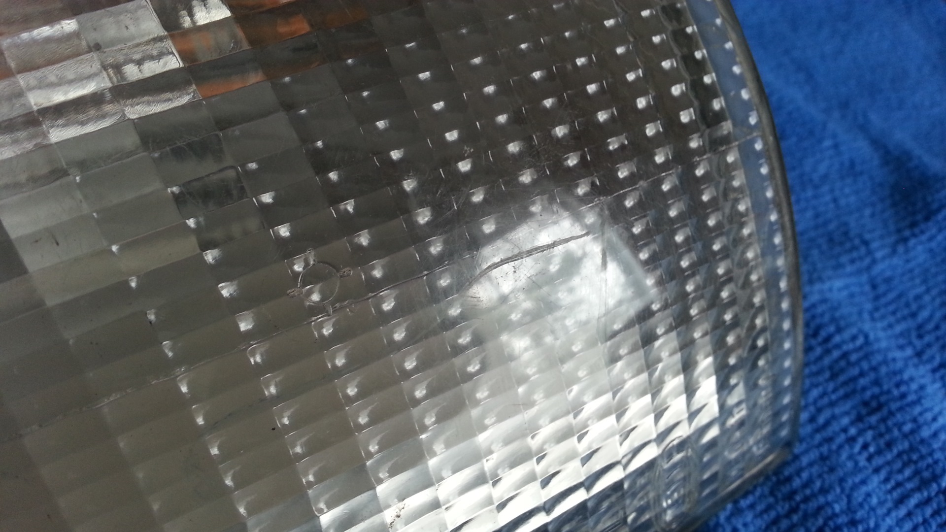

Заодно заменил передний указатель поворота. Старый поймал камень и дал трещину((
С разбора взял новый но с небольшими царапками. В малярке прикупил полировальную пасту и не торопясь восстановил.
Пока всё. Всем БАБЛА и Добра!

А резиновые уплотнители к ним не идут?
К повторителям?
это от гольфа 3 на пассат б3 подошло получается?
Как видишь да. Отличается только патроном для лампы

В крыльях уже были провода на повороты?
Ну да, там рыжие у меня стояли)

если нет проводки в крыльях с завода с чего надо начинать и откуда их прокладывать?
Фишка с 3мя проводками возле расширительного висит?
Да

я бы не заморачивался с трещинкой))))
Глаза мозолила сильно, вот и поменял! Тем более ценник был смешной)
я понял у меня точно такая же трещинка и на том же поворотнике я забил болт)))))
