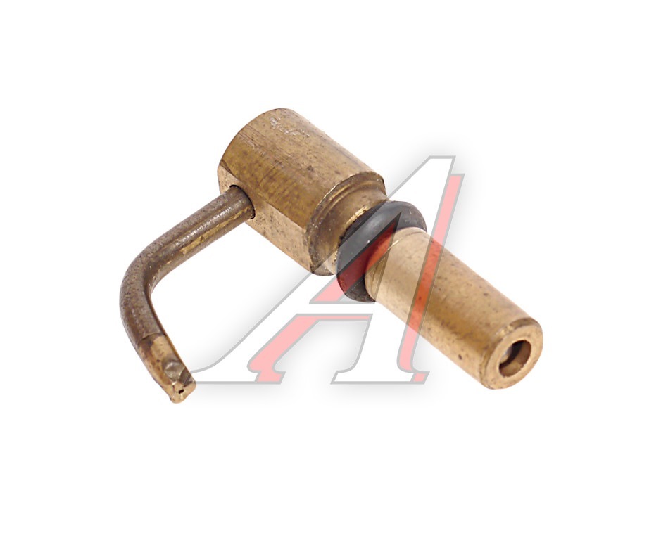

Вопрос конечно шуточный, но вот деталь карбюратора РАСПЫЛИТЕЛЬ КАРБЮРАТОРА — очень даже пригодится!

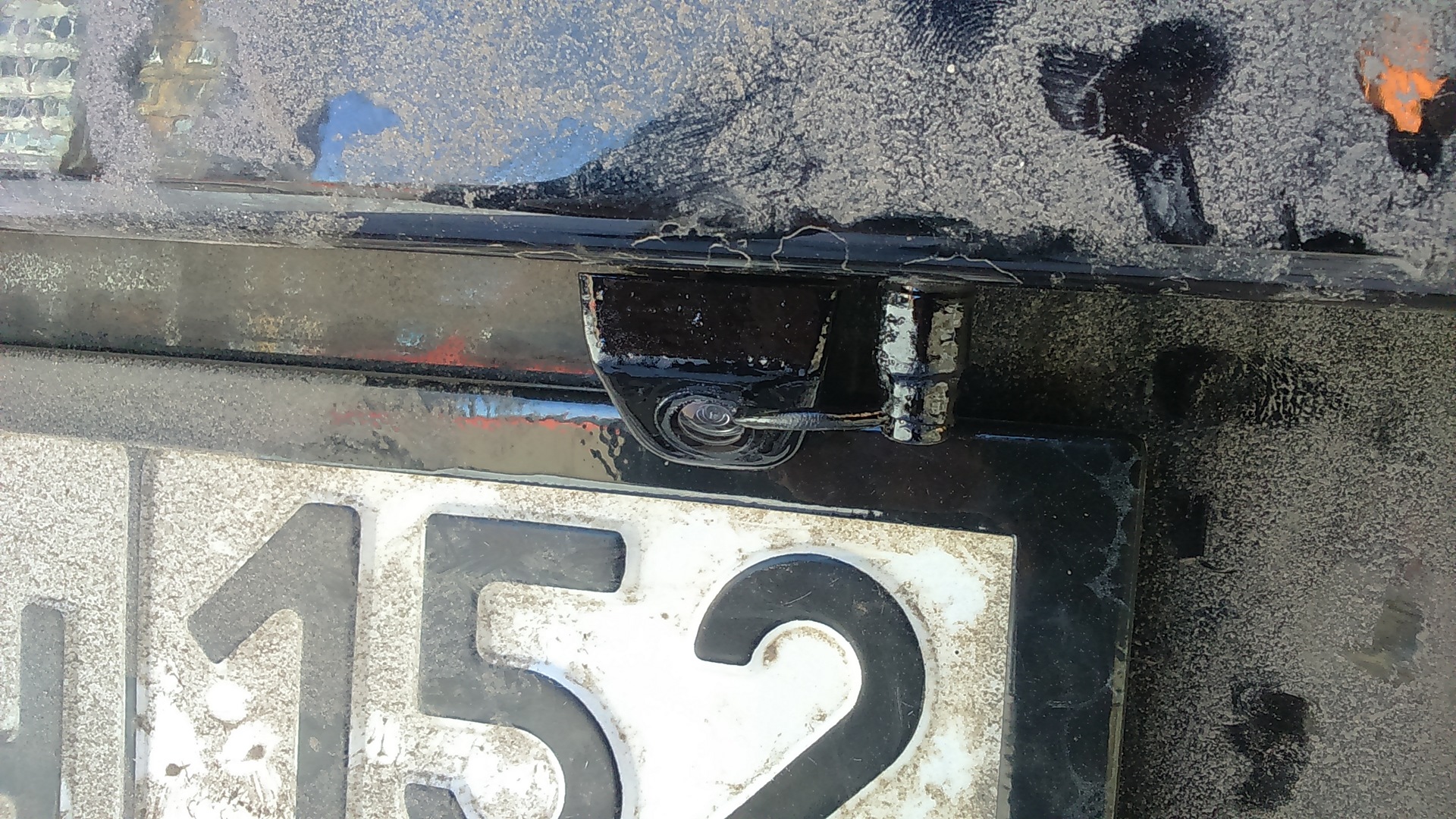

Учитывая погодные условия без такого девайса очень не комфортно. Идея не моя, на очень понравилась:
Устанавливаем этот распылитель у камеры заднего вида (через тройник от омывателя заднего стекла):
Как это работает смотрим на видео:
Цена вопроса 30 рублей распылитель+200 рублей шланг с тройником.

у меня от жигулей стоит — но вот заметил что после высыхания опять плохо видно, может давления не хватает. У меня одного так?
наверно отверстие великовато в жиклёре — напор слабый
Нужная модернизация …тоже сделал только жиклер от омывателя лобового стекла…
