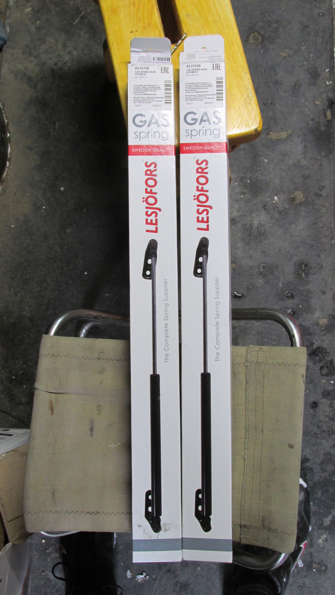

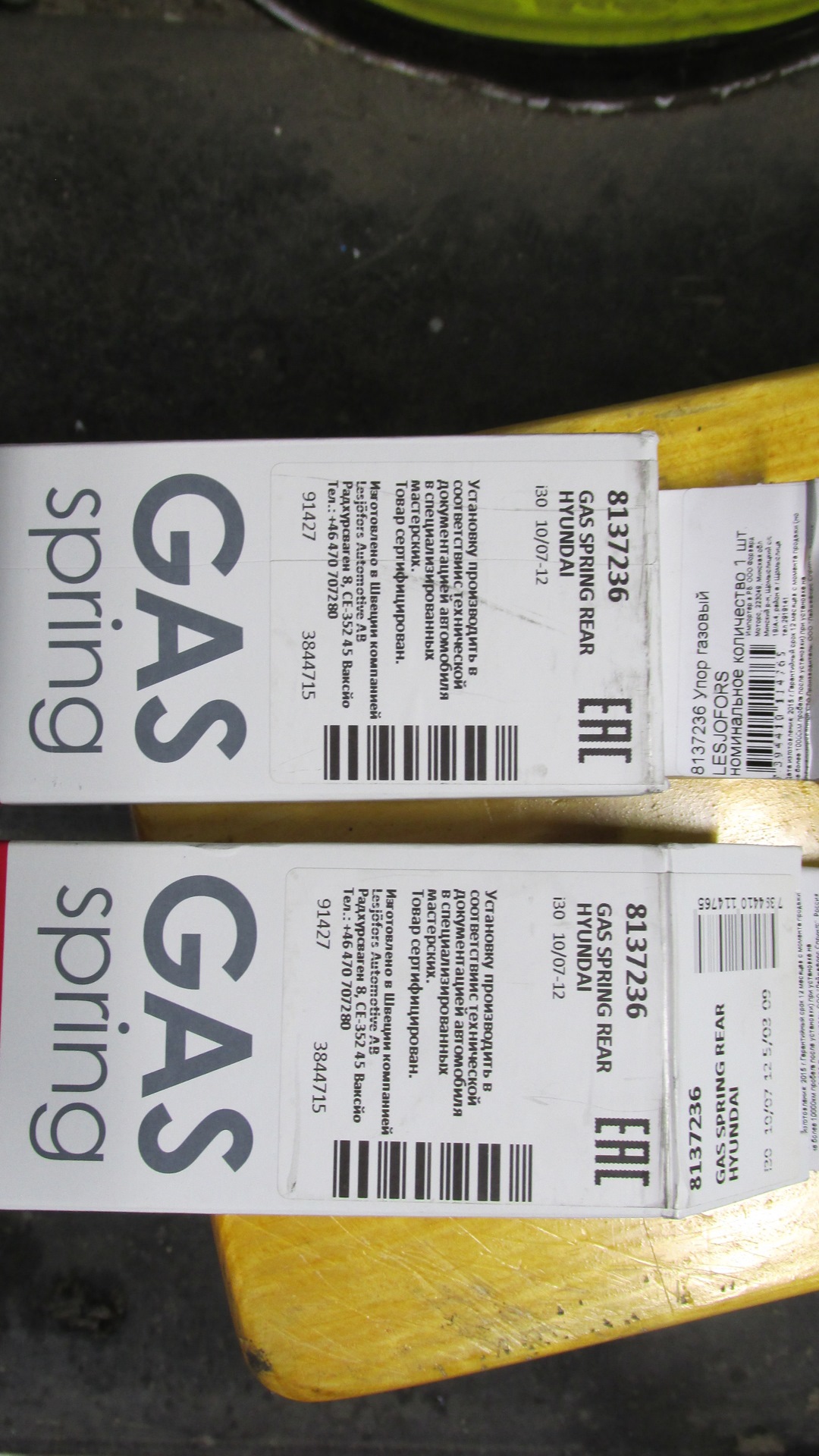

Амортизатор багажника у меня работал не так, как надо уже достаточно давно! Сильно способствовал этому тот факт, что я обшил дверь багажника ШВИ. Из предложений по замене у нас в городе мой выбор пал на lesjofors 81 372 36 Шведского производства. Ценовой сегмент у них средний! С оригиналом (номера по каталогу: 81771-2R000 и 81781-2R000) решил не связываться из-за его цены в 30$ за одну штуку:((

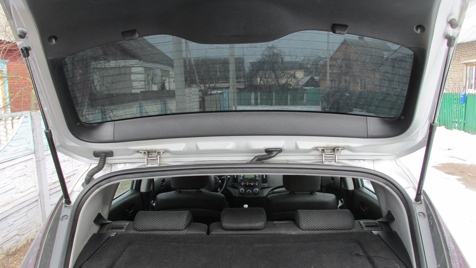

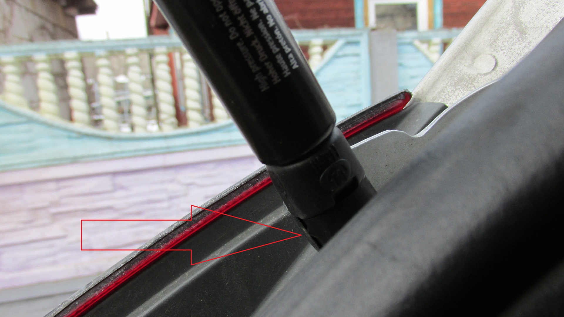

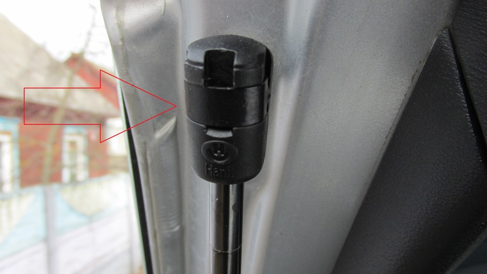

Теперь непосредственно о снятии! Откройте дверь багажника и зафиксируйте в открытом положении (советую попросить друга помочь, чтобы не держать дверь на себе). Подденьте плоской отверткой и снимите фиксатор верхнего шарнира амортизатора.
Потяните амортизатор двери на себя и снимите его с шарового пальца. Аналогично отсоедините нижний шарнир амортизатора и снимите его с автомобиля.

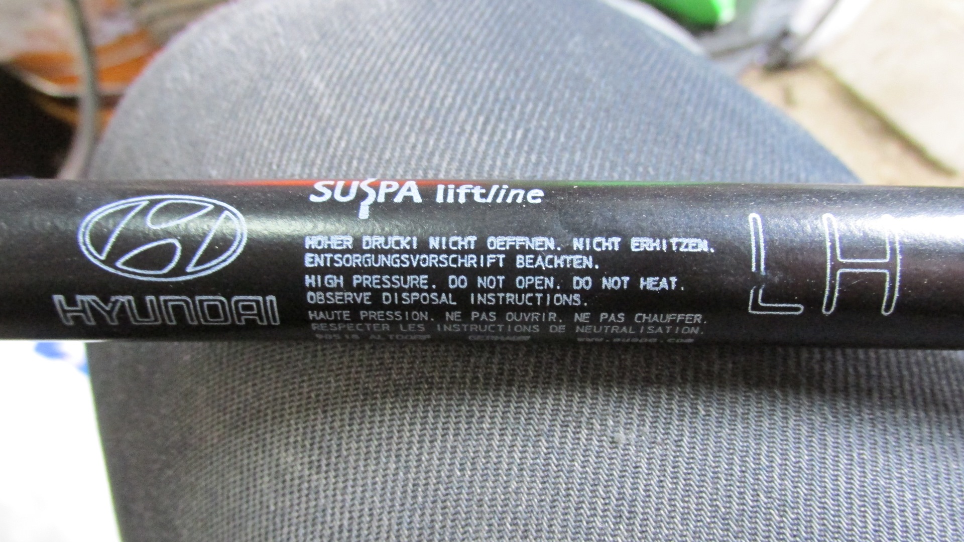

Оригинальные амортизаторы делились на правый и левый
, а вот амортизаторы lesjofors оказались универсальными! Поэтому просто собираем всё в порядке обратном снятию и наслаждаемся работой новых амортизаторов.

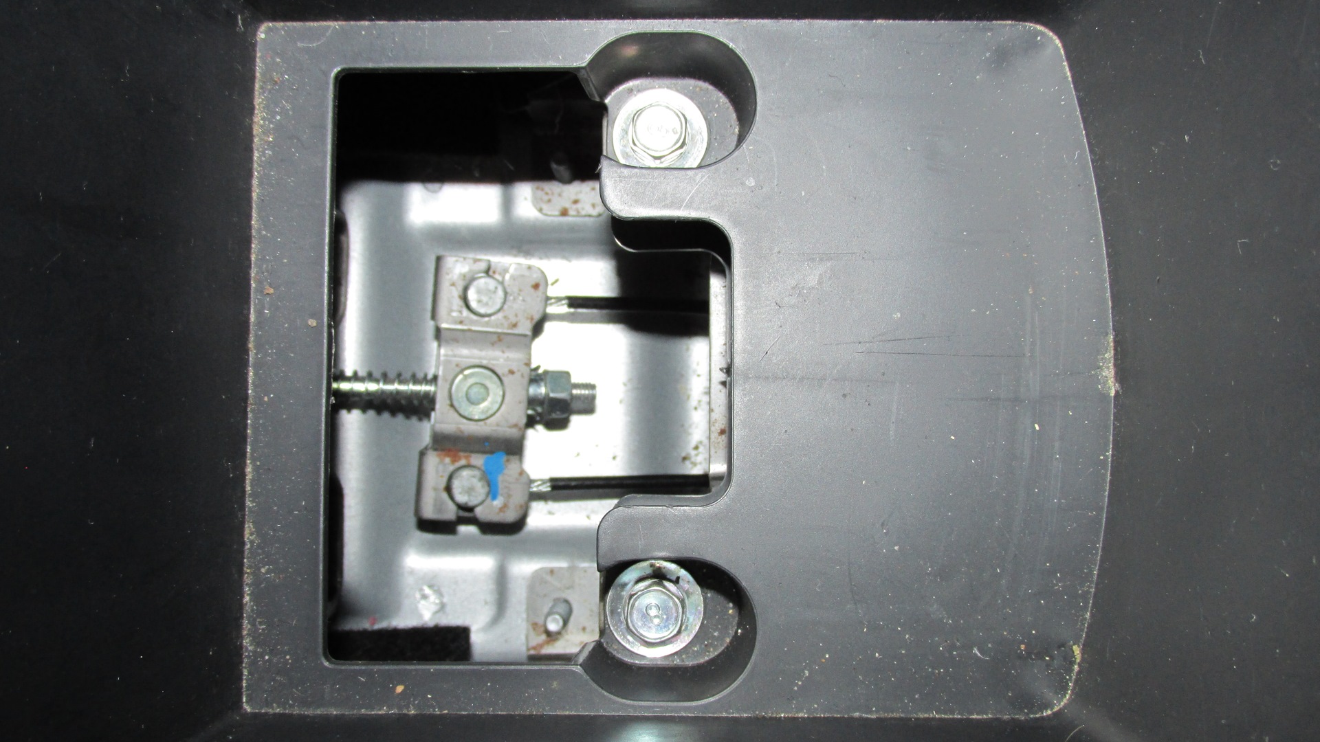

Во второй части будет описана процедура подтяжки ручника. У меня со временем он стал хуже держать и при поднятии в верхнее положение было слышно 12 щелчков! Думаю в моей ситуации это произошло из-за ночных катаний "боком" зимой:) Так как зимний сезон уже подходит к своему завершению, было принято решение отрегулировать стояночный тормоз!

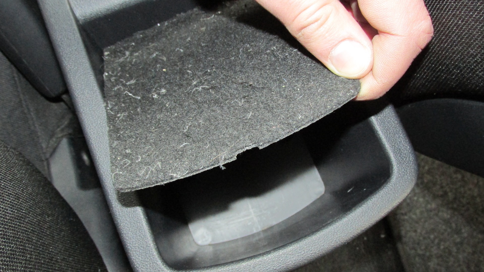

Для этого в вещевом ящике подденьте плоской отверткой накладку и извлеките её.

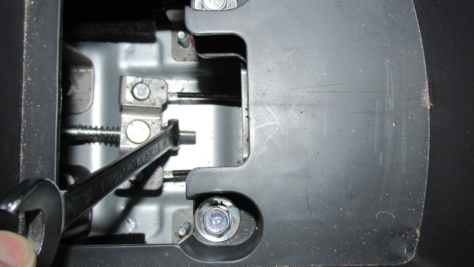

Поднимите ручник. Вращением регулировочной гайки механизма стояночного тормоза по часовой стрелке (в сторону от водителя) добейтесь нужной высоты подъема рычага и определенного количества щелчков.
Подлезть к этой гайке очень не удобно. Лично я использовал рожковый ключ на 12 и потратил на это примерно 30-40 минут. Я лично оставил у себя 8 щелчков, хотя по инструкции написано 5. Ну вот и всё:) Небольшое ТО к лету завершено!

а че на коробке с аммо нарисованы какие-то душки с каждой стороны, с местами под 2 болта?! лишняя деталь?)

ручник тянется не этой гайкой…))
А какой?)
Ручник прежде всего тянется в задних барабанах для ручного тормоза, а гайкой в салоне убирается слабина троса… Тоже когда впервые тянул ручник крутил эту гайку, а оказалось тем самым разводил колодки ручника и получается ездил на ручнике, хотя рукоятка ручника опущена до конца)))

И плюс натяжка троса в любом случае за 7 лет ослабляется;)
И на наших тормозах колодки ручника подводятся, только сегодня эту процедуру делал, рычажок разводящий колодки закис, разработали его, смазали, собрал все обратно, подвел колодки, теперь ручник 3 щелчка и держит намертво, гайку в салоне не трогал, машине тоже восьмой год пошел, тросы в норме…
