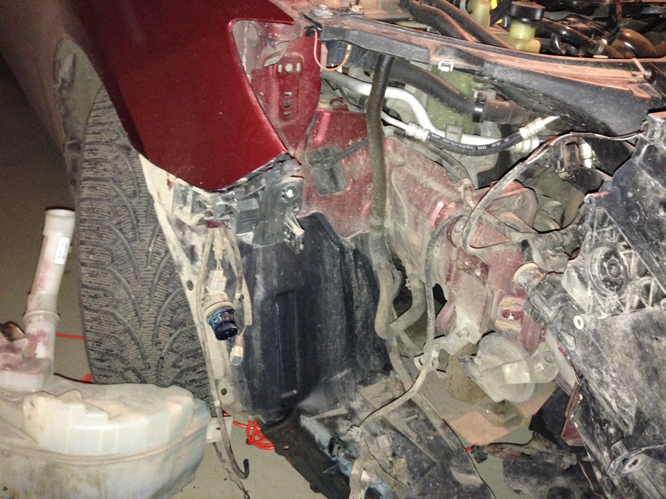

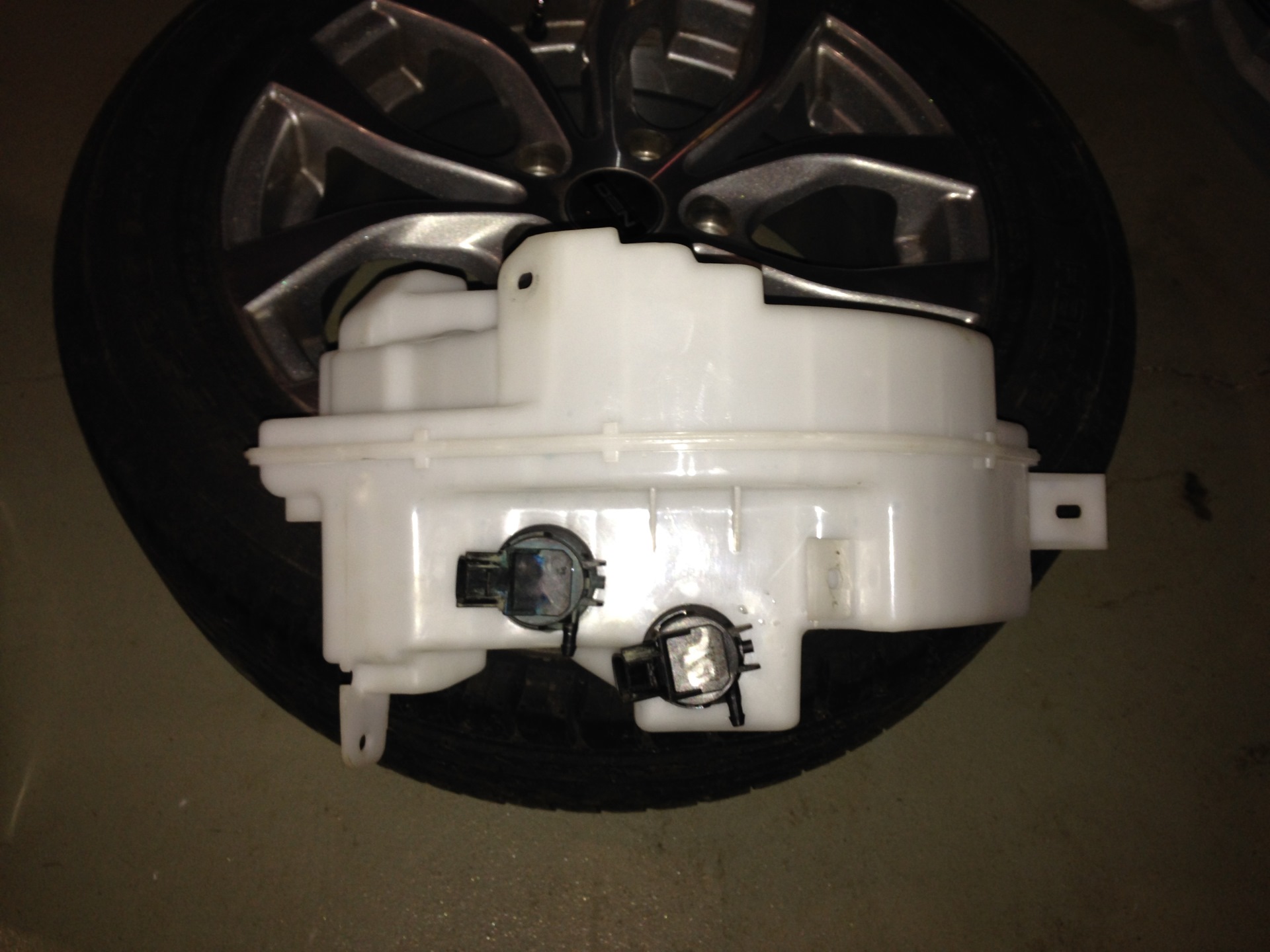

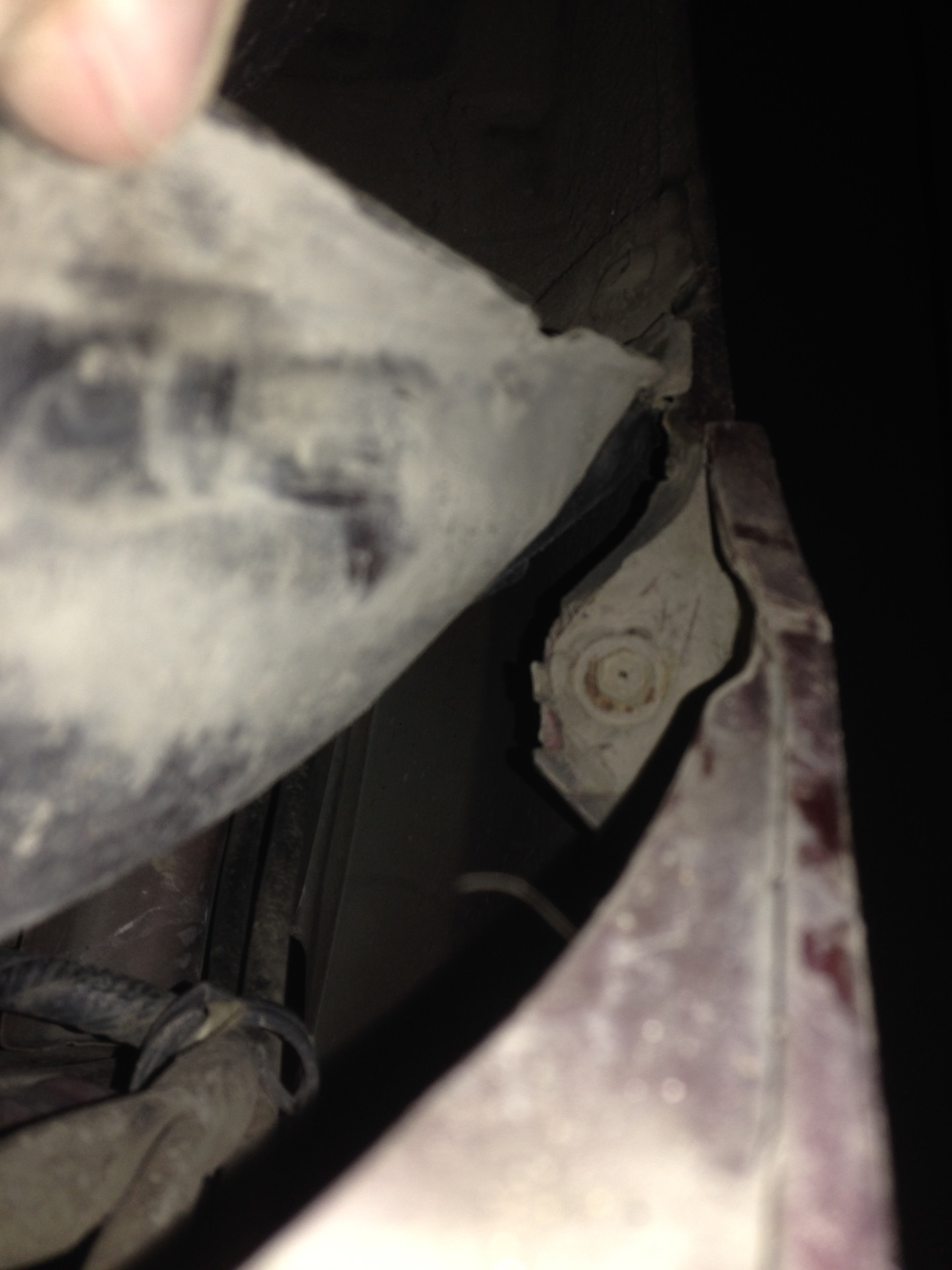

В общем лопнул бачок омывателя, верней он был уже лопнувший и бывший хозяин залечил его не качественно, а как обычно, у следующего хозяина, т.е. у меня, он дал течь)))) Было решено заменить на новый и не ремонтировать вновь. Уборщики на стоянке всю плешь проели, тем что у меня постоянно бежит незамерзайка и оставляет пятна на полу. Короче, после длительных поисков бачка нашёл не дорогой, соответственно не оригинал, и без омывателя фар. Взял его, т.к. омывателем фар не пользуюсь. И дело, как говорится, закипело!
Чтоб снять бачок, я решил снять бампер, тем более везде так советуют.

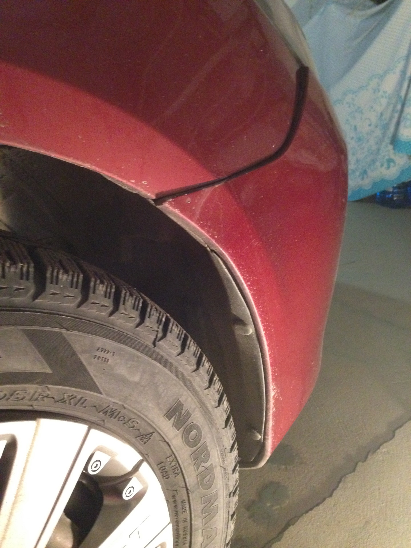

Собственно сам бачок, без отделения для омывателя фарчтоб снять бампер, отстёгиваем подкрылок, который держится на двух клипсах.затем, отогнув подкрылок, видим там болт, который крепит бампер к крылу, далее откручиваем болты, которые крепят к бамперу нижний пыльник по всей нижней площади бампера, затем откручиваем болты которые находятся около головных фар.

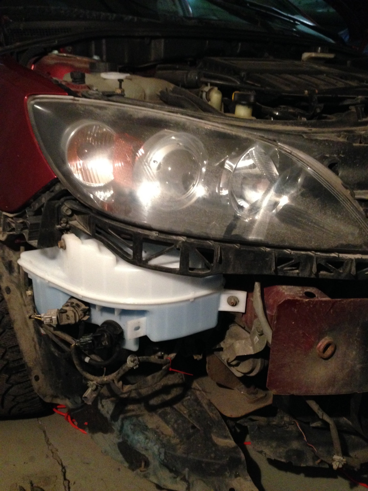

и бампер снятчтоб снять бачок, снимаем фарупришлось чуть-чуть заколхозить. Бачок оказался с одним насосом, только на лобовое. Я внедрил ещё один насос для омывателя заднего стеклаУстанавливаем все в обратном порядкеподключаем и ставим на место фару

а датчик уровня жидкости куда на таком бачке?
датчик убрал вообще
а на приборке что после этого?
Лучше бы артикул написал бочка
Написано не оригинал, без ронятия, какой номер у него. Нашел на авито и купил. Номер если надо гугл в помощь
