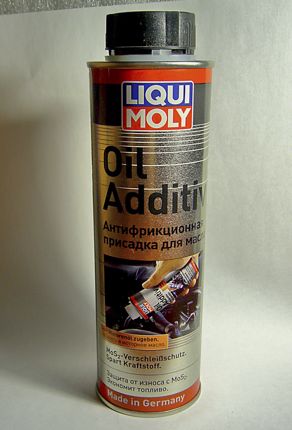

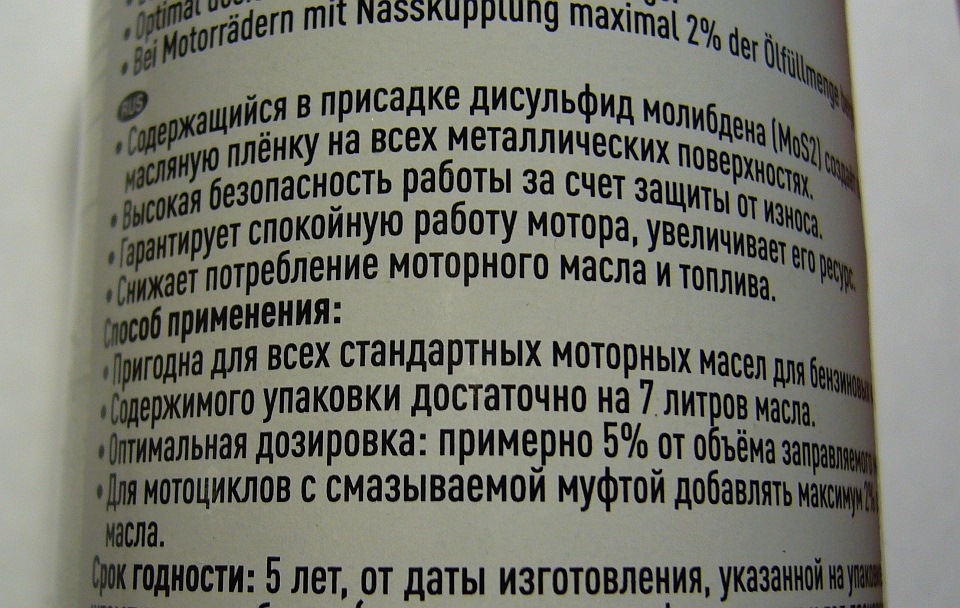

Присадка для моторного масла, на основе дисульфида молидбена в минеральном масле, с которой началась история компании Liqui Moly и давшая, собственно, название данной компании, дословно в переводе "жидкий молидбен".
Решил попробовать данную присадку на своем, достаточно известным автомобильном сердце немецкого производства ака CFNA. Прикупил по артикулу 1998 бутылочку 300мл. Существует еще артикул 3901 объемом 125мл, но мой выбор обусловлен тем, что разница в цене не слишком большая, а объем разнится более, чем в 2 раза.
Ощущения (после заливки полфлакона 150мл и 10км):
1. Двигатель стал работать тише, это отметил и я и пассажир. Не самовнушение. Легендарный стук никуда не делся, но стал менее явным.
2. Это субъективно, но чувствуется, что двигатель стал раскручиваться легче, быстрее.
3. По расходу все то же самое, если и есть изменения, то в пределах погрешности.
В общем и целом выводы положительные. Покатаемся, понаблюдаем дальше.

Дисульфид молибдена категорически не стоит лить в моторы с узкими каналами (гидрокомпенсаторы) — тема уже обсуждалась раз 1500.
Хотите защиту двигателя — лейте "органику" — органический молибден, органический вольфрам.
Например вот это liquimoly.ru/item/9050.html
Хотя в присадках от LM молибден в гомеопатических дозах
