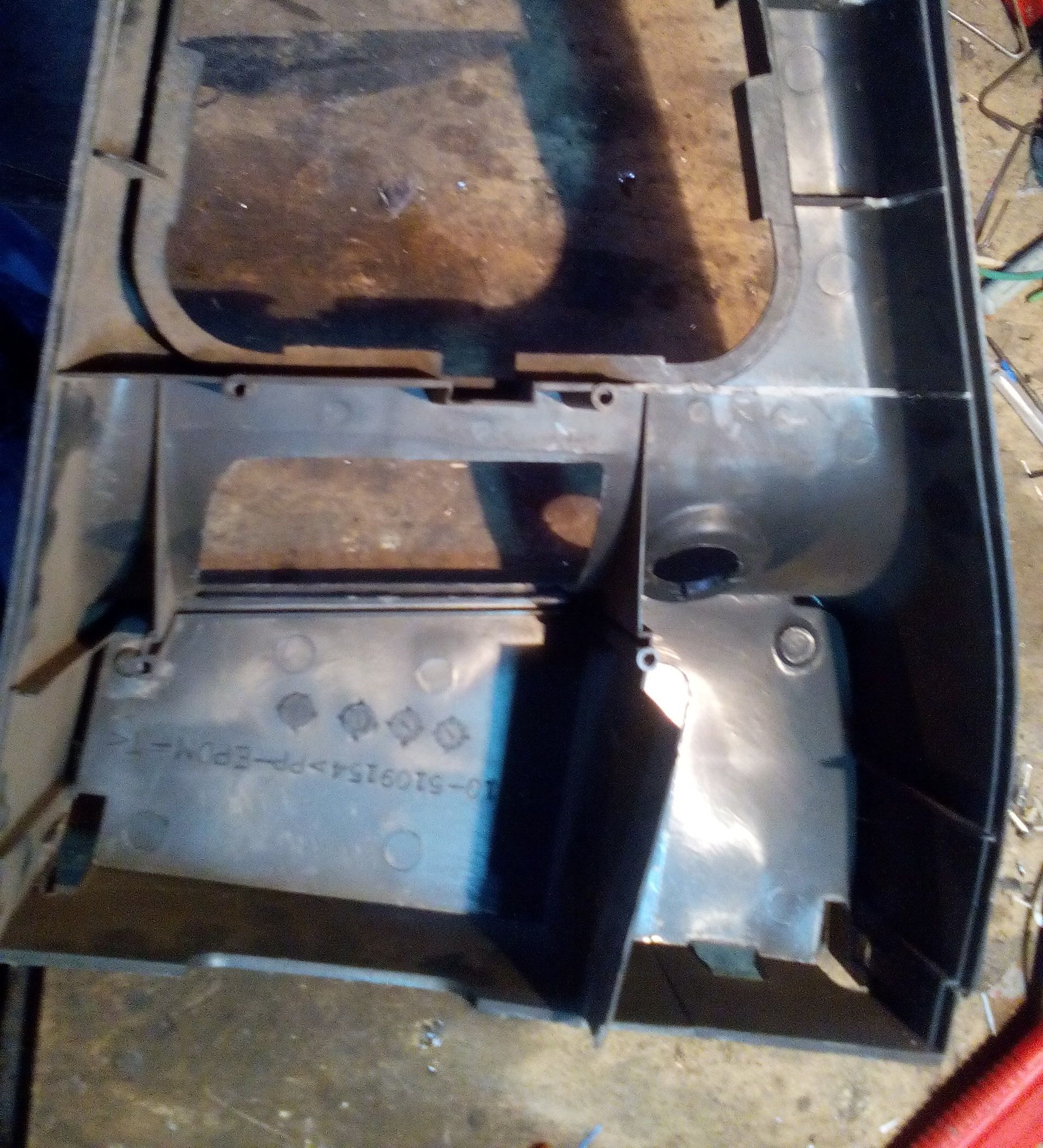

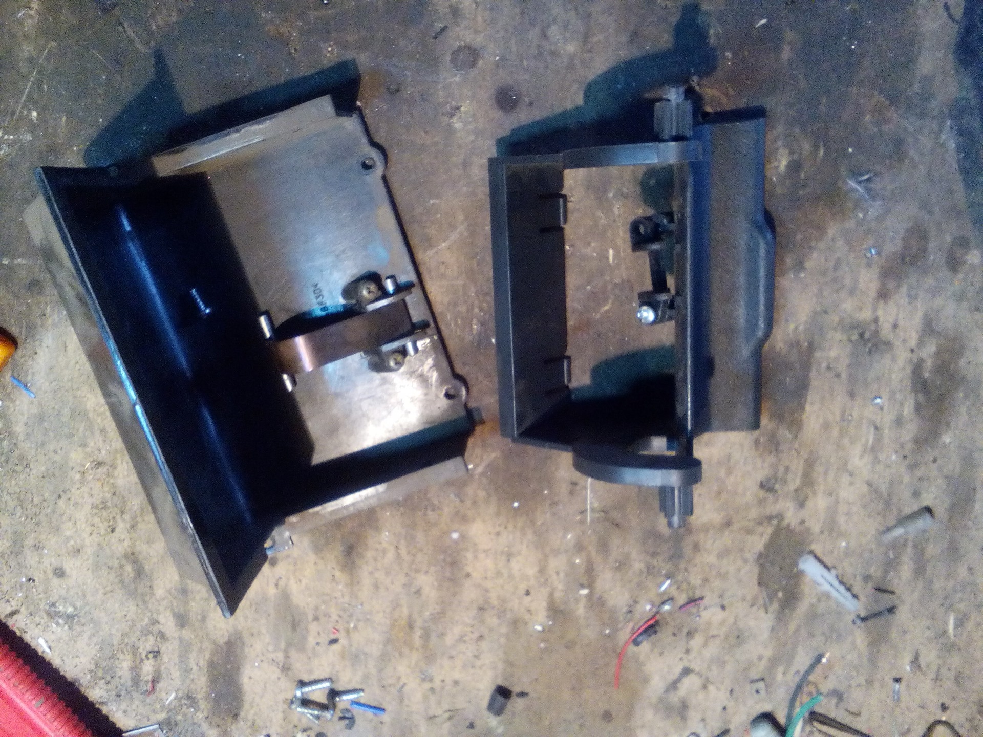

Решил убрать пепельницу. Все-равно она не используется по назначению. Летом в пепельнице вожу мелочь, карманов у одежды мало. Но она гремит в ней. А в последнее время столкнулся с неудобством, что иногда телефон (5 дюймов) не удобен в кармане брюк. А положить некуда. Был у меня держатель для телефона (прищепка), но телефон во флип-чехле и тоже неудобно. К тому же сильно трясется он при езде. Вот и решил сделать карман для телефона.

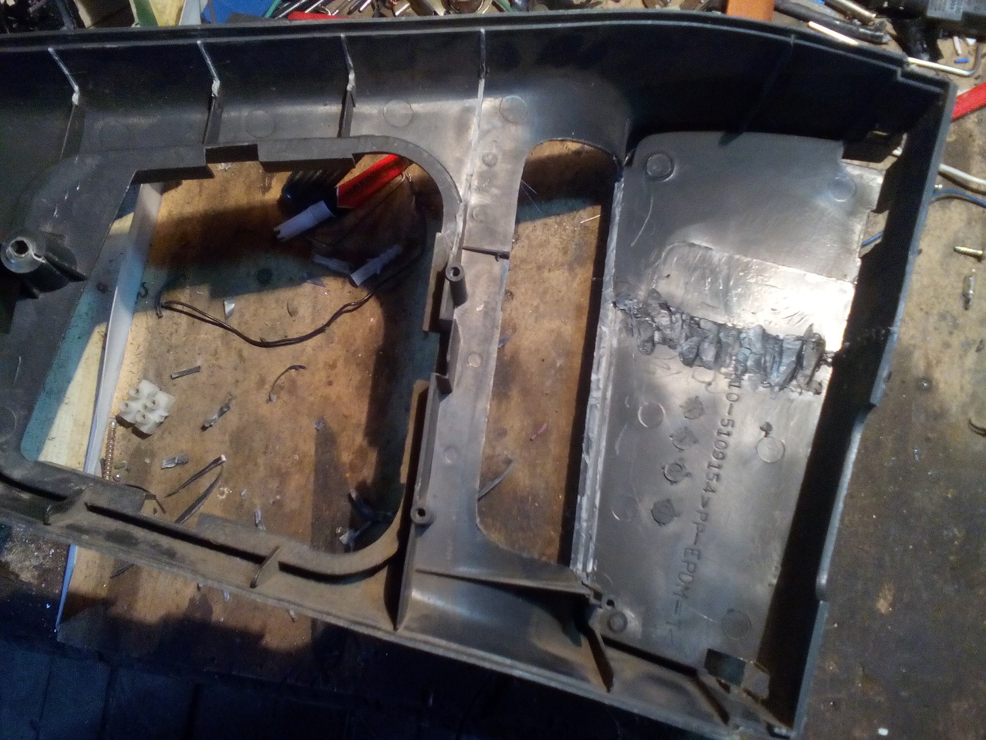

Снял верхнюю часть тоннеля. Вот так выглядит изнутри:

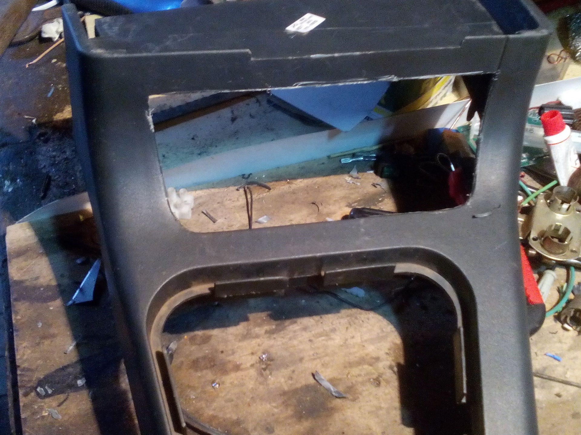

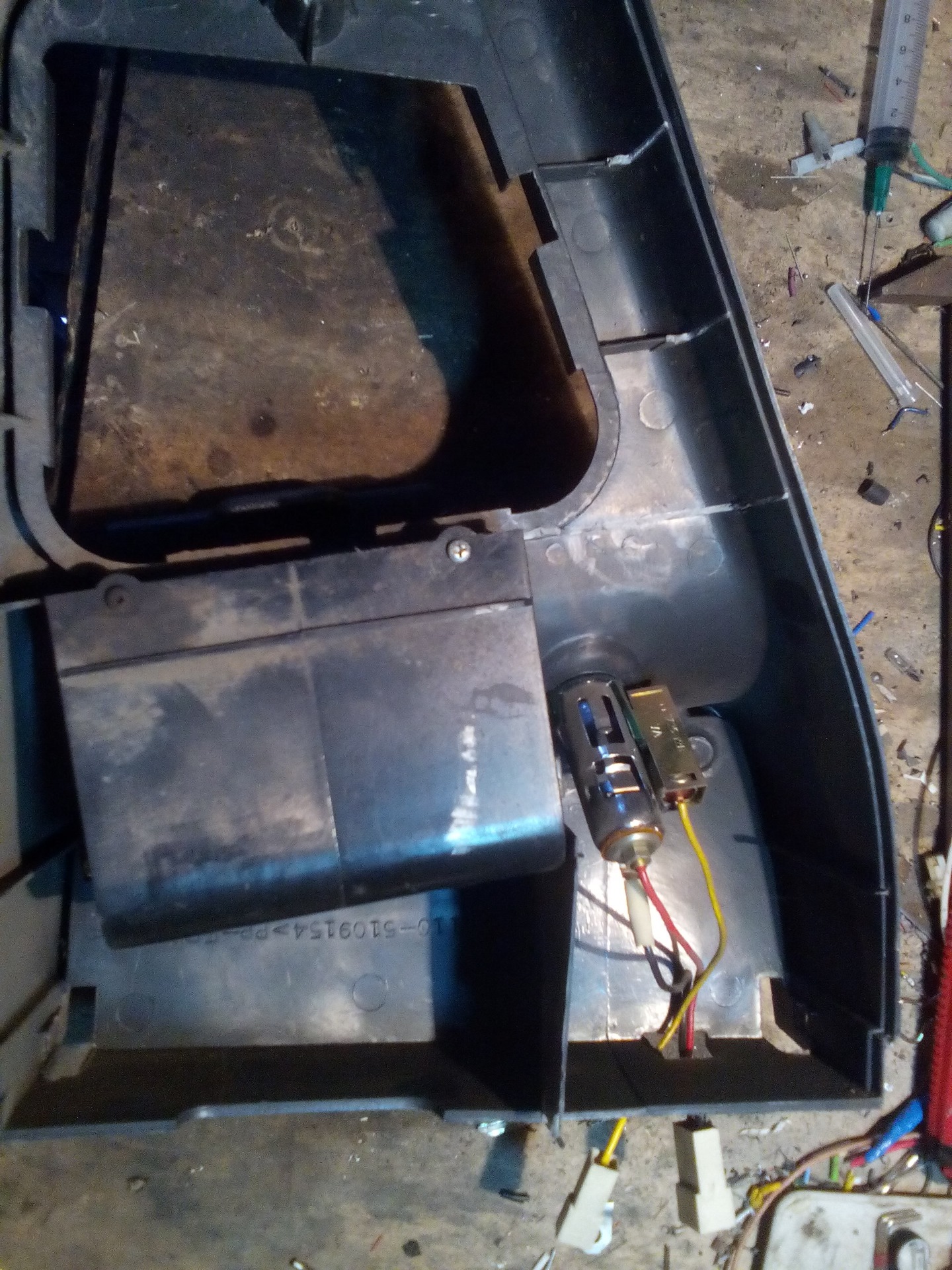

Далее снял пепельницу:
Удалил все лишние перегородки в тоннеле:
И вырезал прикуриватель по контуру:

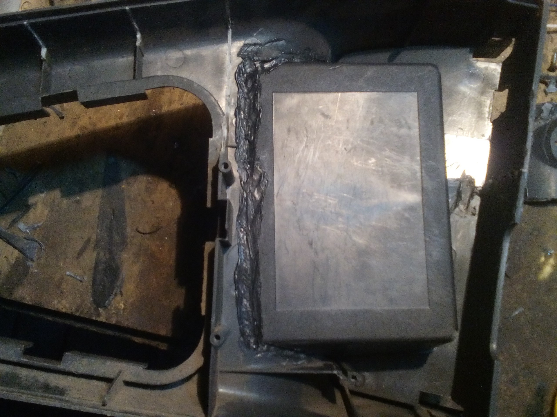

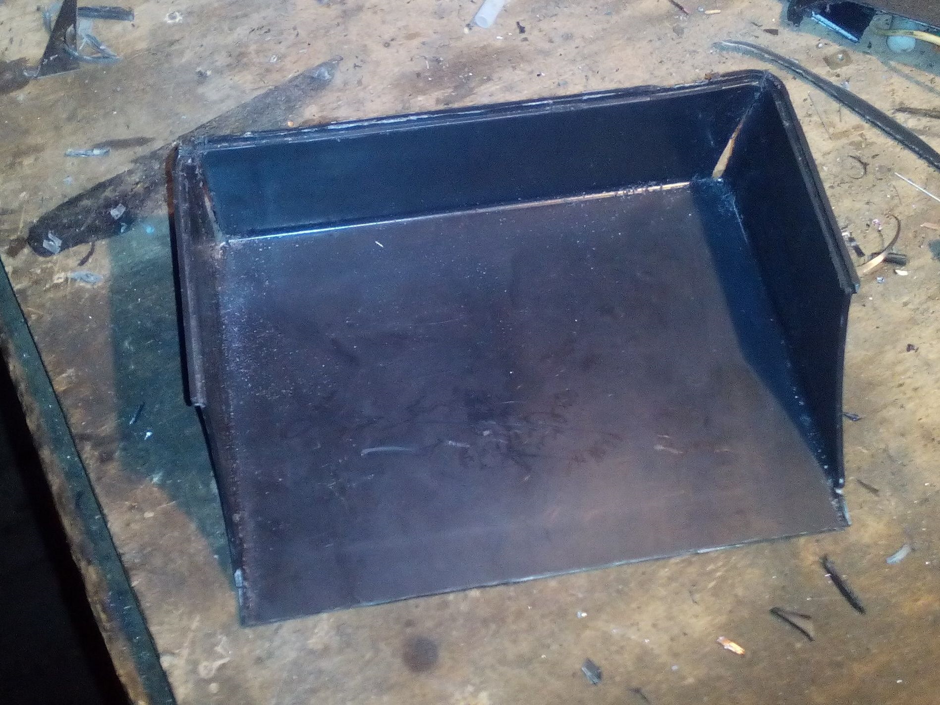

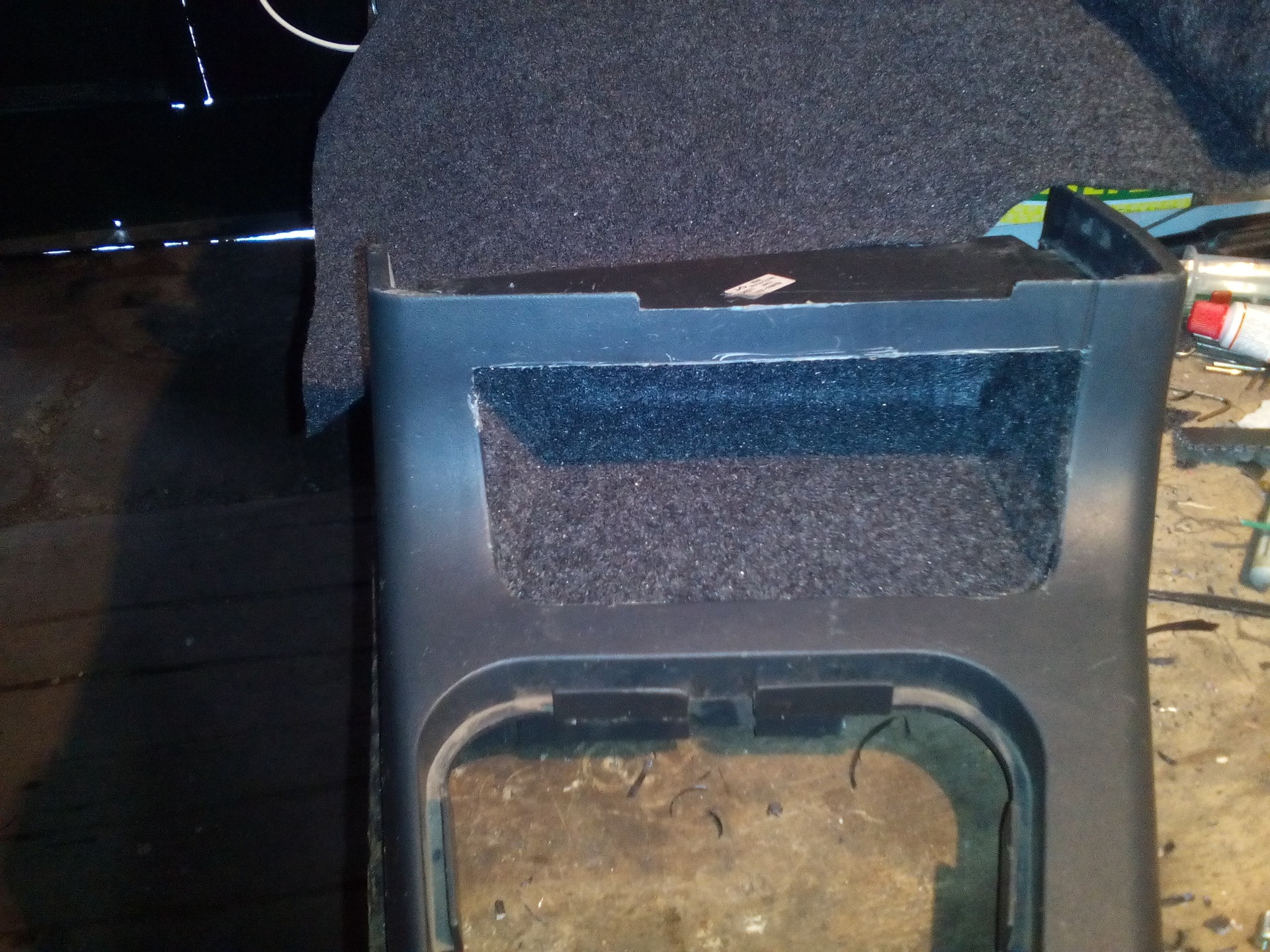

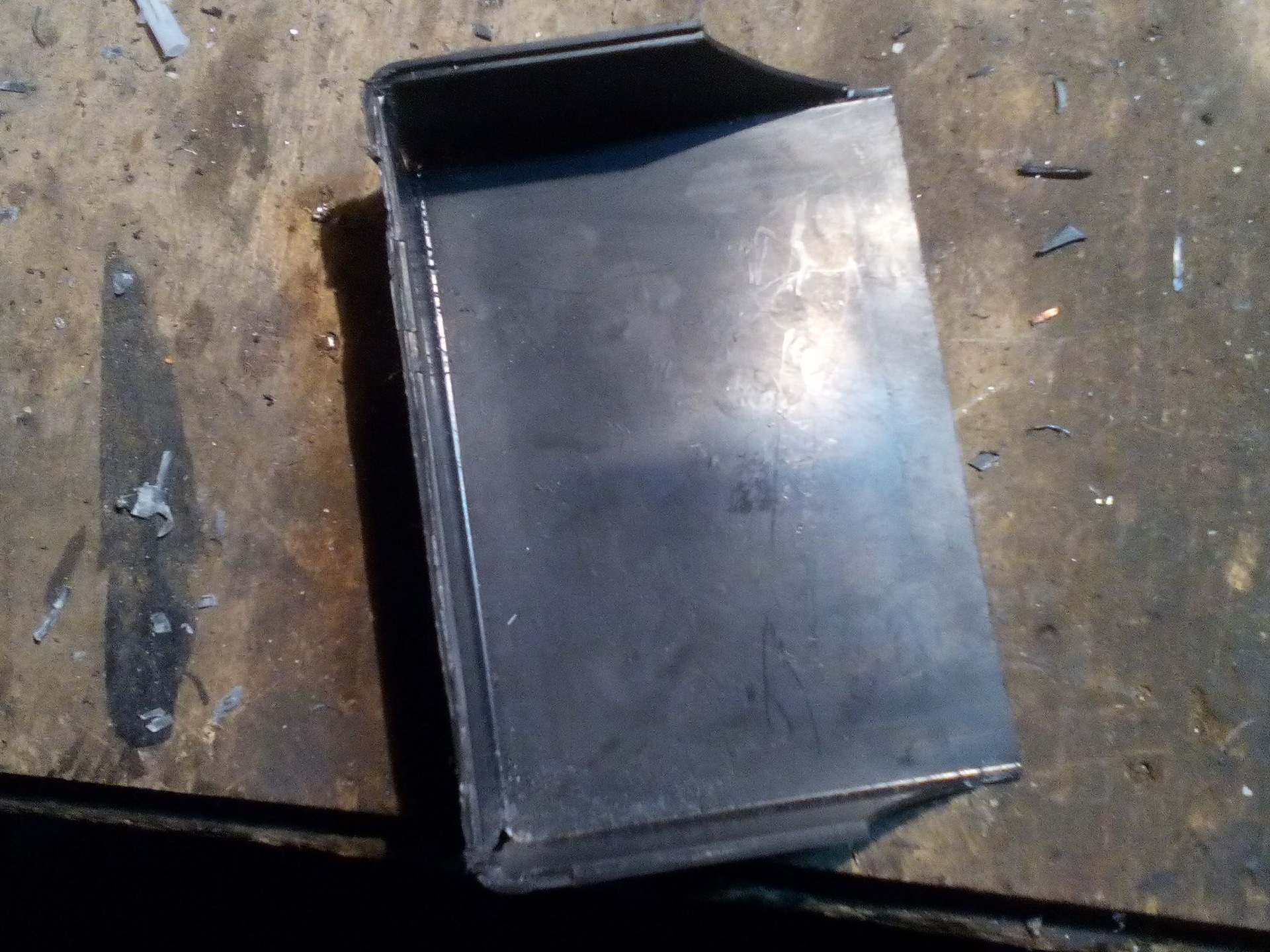

Далее приступил к изготовлению кармана, исходником стала коробочка от аптечки. Все на глазок подрезал, подтачивал. Замеры не снимал.
Потом подгиная где нужно, припаял карман к тоннелю:
Изнутри проклеил карпетом:

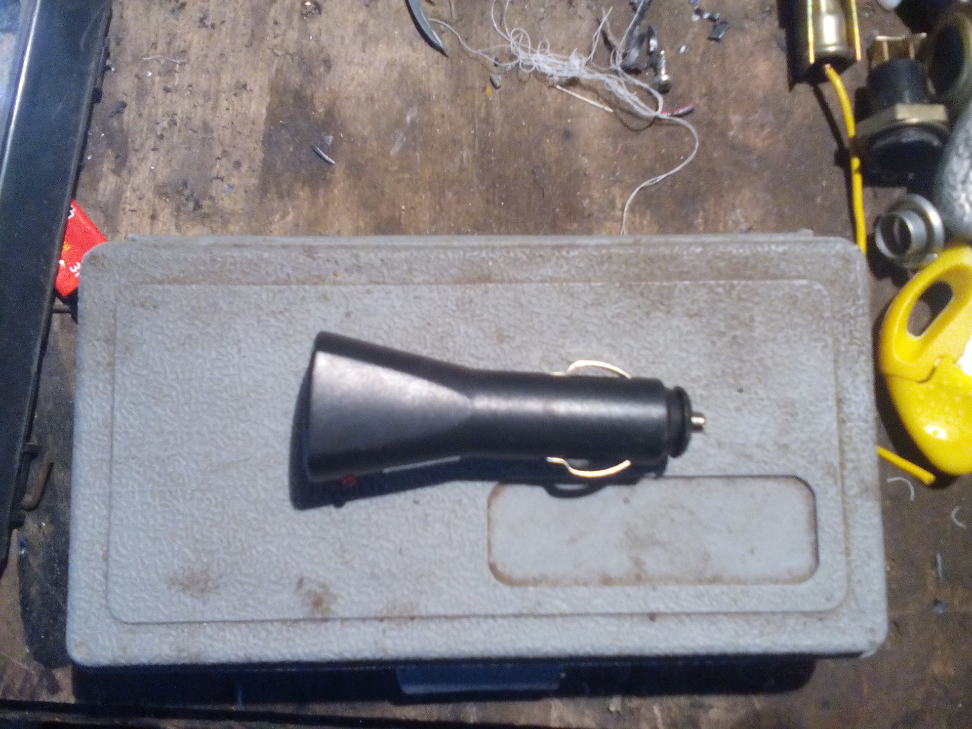

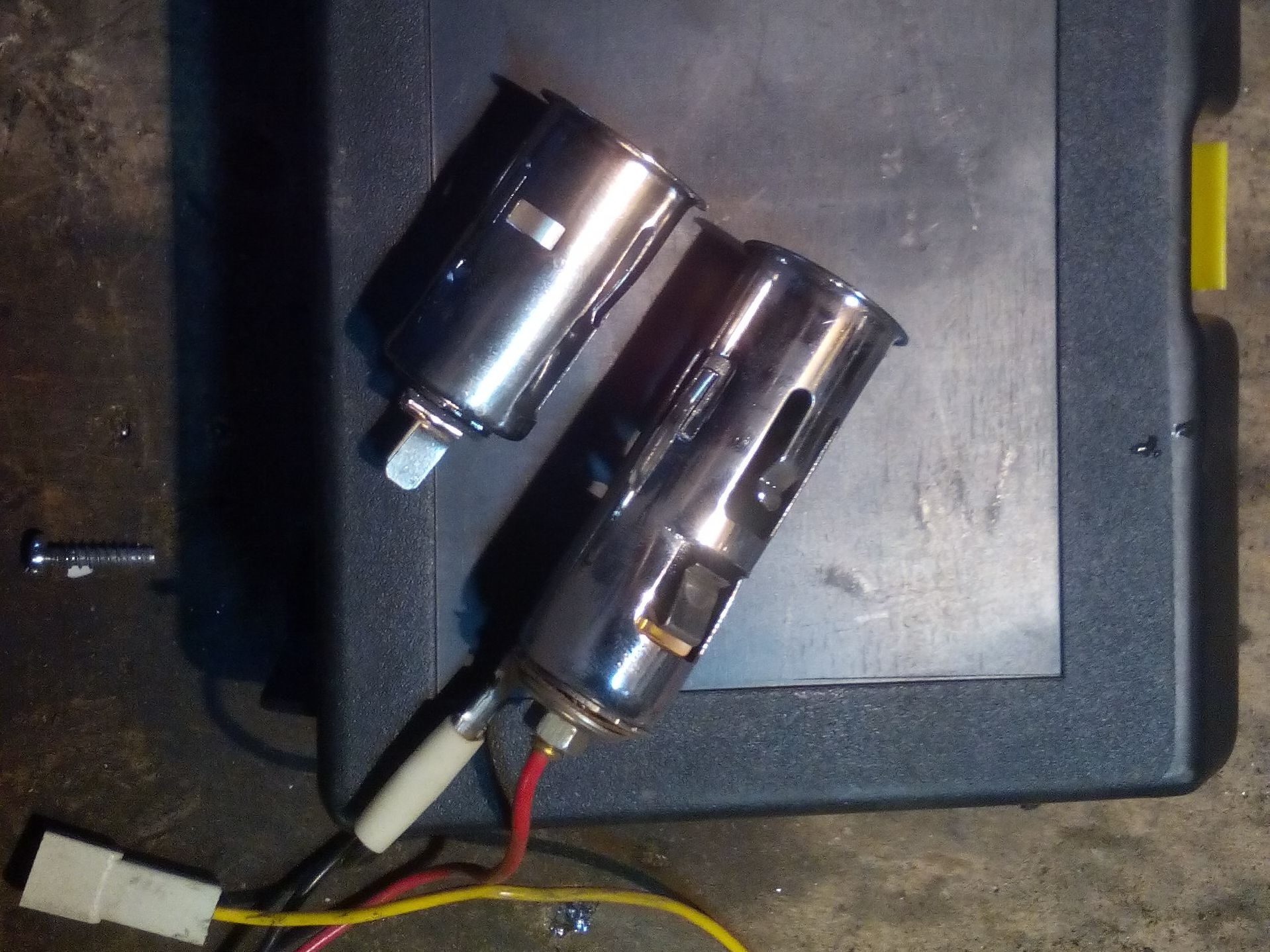

Раз уж такое дело решил прикупить европрикуриватель, потому что некоторые зарядники имеют короткий штырь, именно под европрикуриватель. Артикул: 21233725010.
Вот разница в длине у прикуривателей:

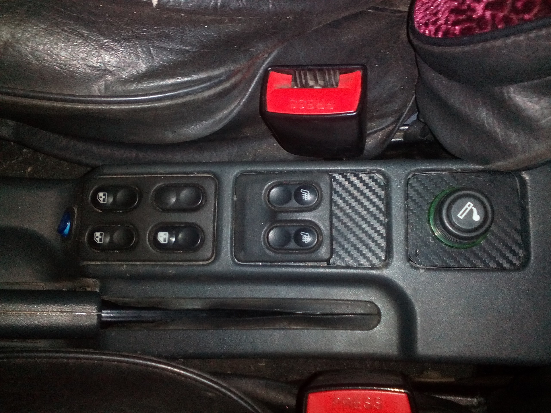

Поставил прикуриватель, нарастив провода, в тоннеле на место кнопок обогрева сидений. Обогрев сидений перенес ниже, на то место, где ранее располагалась USB зарядка. Зарядку убрал и прикупил новую, но стационарно уже не стал делать, не так уж часто она и требуется. Кстати, кнопки ЭСП уже давно были перенесены ниже.
Зарядка:
Тоннель:

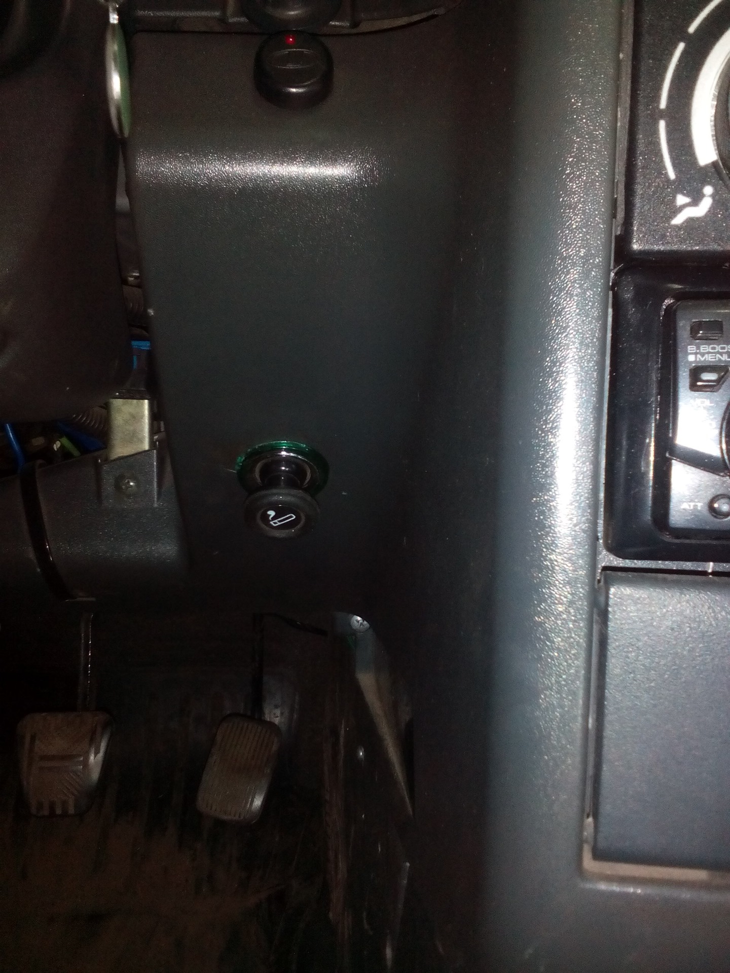

Старый прикуриватель решил не выбрасывать, а поставить его вместо штатной розетки под переноску. Снял розетку, чуть расширил отверстие и поставил прикуриватель:

привет, понимаю, что времени прошло много, не помнишь, какие размеры были у самой заготовки?
а то смотрю темы тут, а у каждого разное, у кого то длинный кармашек, а кто-то в ровень делает и всё
Не помню, конечно. Да и не измерял — подгонял на живую))
Завтра посмотрю размеры пульта и можно будет прикинуть размеры кармана
да мне ±, типо под что примерно подгонять, а то думаю, сделаю на свой глаз, по итогу упрусь в че нить и потом снова на глаз менять😂
AntKuv
привет, не измерял?
Не нашел тот пульт… А приблизительно уже не помню, что там и как, все делал по месту
ладно, спасибо, что откликнулся

Вах вах! Антох супер)) теперь тоже заморочусь ) ток края над было сравнять как нить а то в глаза чуть кидается )) а прикуриватель ноге не мешает ?
Края ровные, но можно маркером подкрасить. Пластик такой, зараза. Не одного цвета. Срез получается светлее. Прикуриватель не мешает, но я его убрал, оставил только только розетку прикуривателя)
