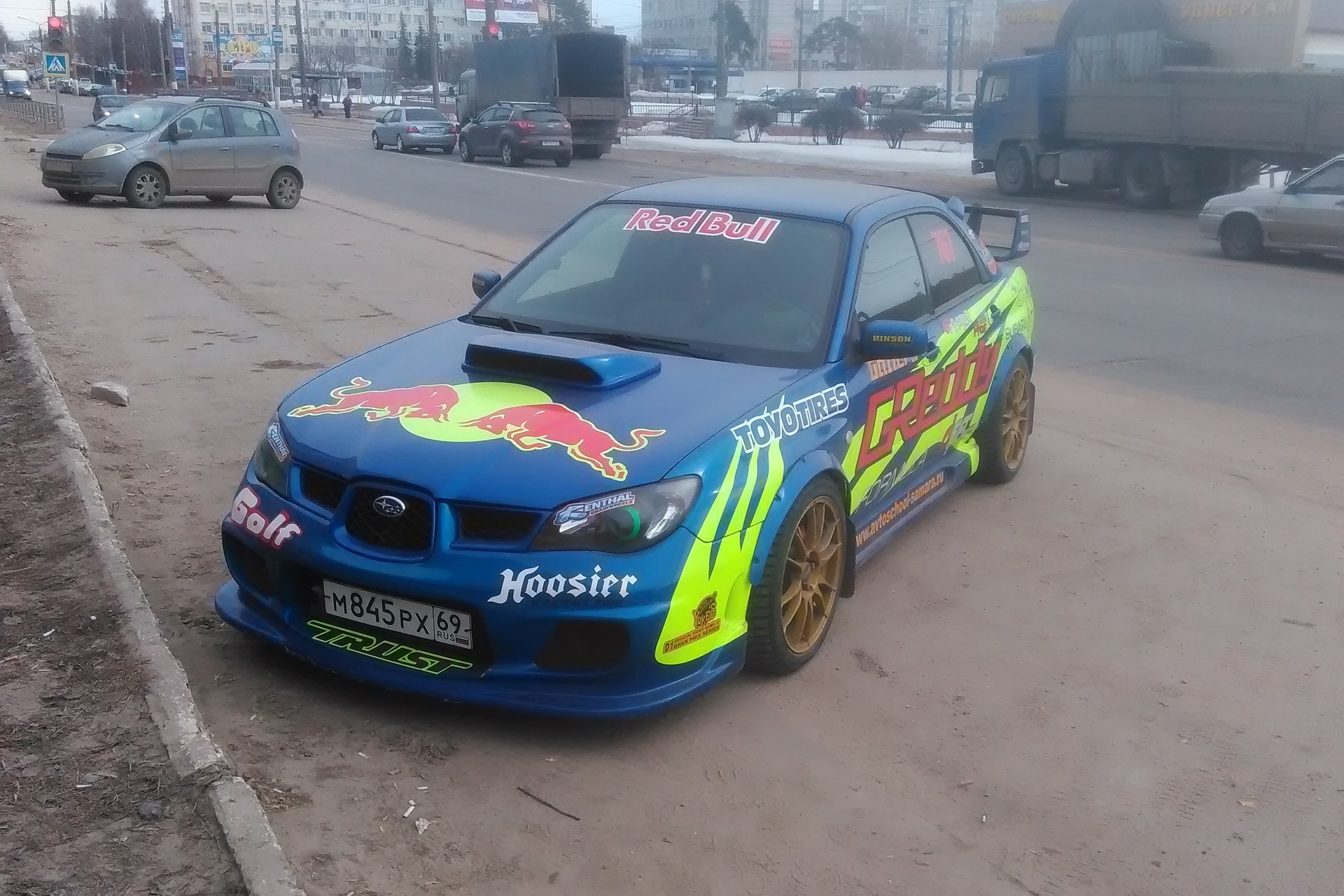

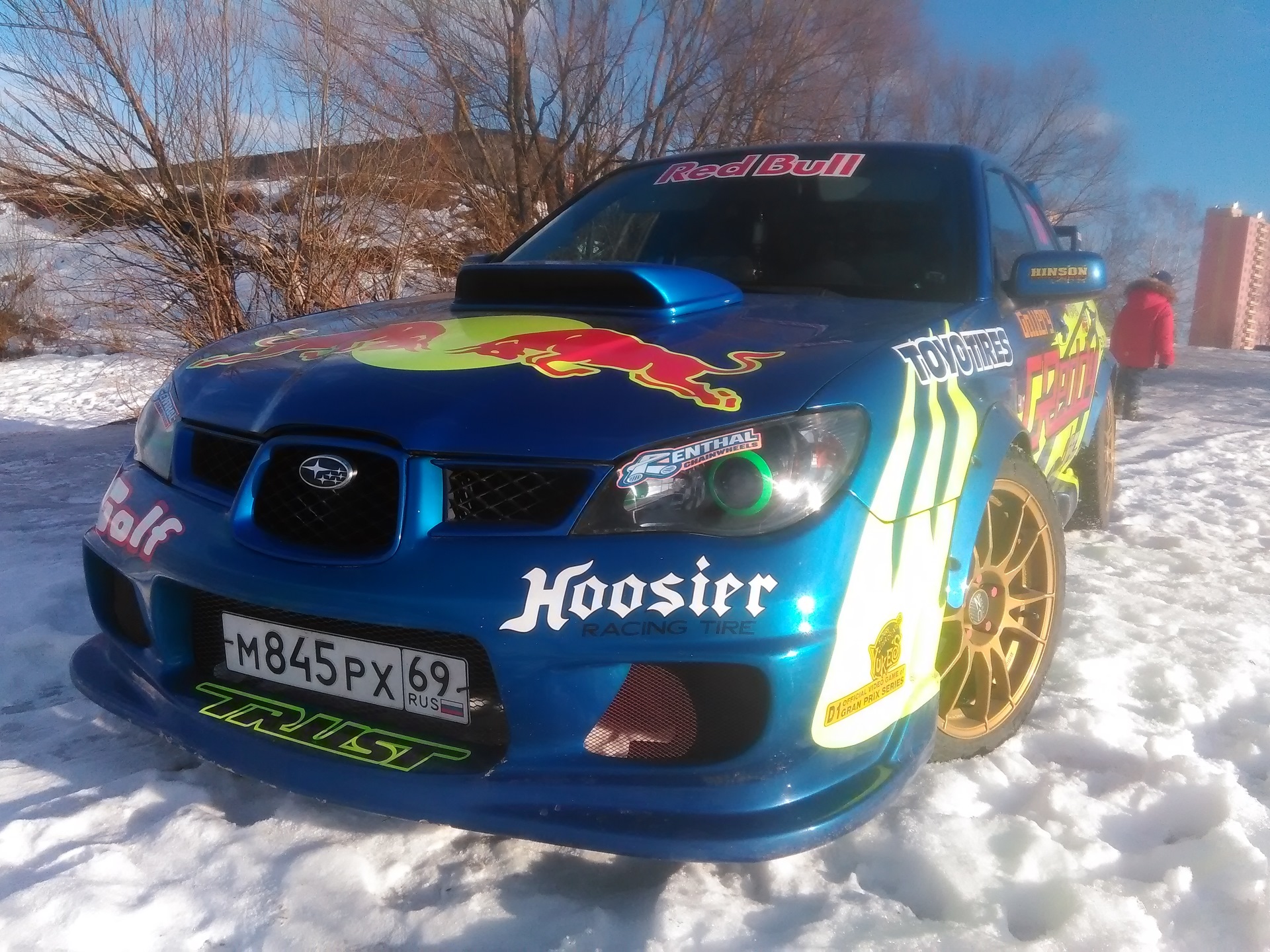

Как и хотел, на выходных с товарищем занялись передней оптикой, фото к сожалению было некогда делать, опишу вкратце
1.Снимаем фары. Снимаются довольно просто, даже бампер снимать не надо, 2 болта и 2 самореза сверху и под решеткой.
2.Для их распайки греем либо в духовке, либо феном, некоторые в бане греют до 100 град. мы обошлись строит. феном. Далее разделяем фару грубо говоря на 3 части — внешее стекло, корпус фары с линзой и отражателем дальнего и поворотника и собственно маска с хромом которую требуется перекрасить в черный цвет
3.Удаление хрома.Изначально думали его просто оттереть потом пластик загрунтовать и покрасить в черный, но оказалось все проще, покупаем в хозяйственном магазине бутылочку Крота, эта хрень растворяет хром за 30 секунд! и от него не остается и следа а под ним остается черный пластик глянец который даже красить не нужно)
4.Ну далее все собираем в обратном порядке, предварительно промазав шов черным герметиком для фар (я брал за 140 руб тюбик хватило на 2 фары и еще осталось) также прогреваем стекло и корпус и просто прижимаем друг к другу пока не защелкнутся защелки
5.Я еще как видите на маске линзы покрасил ободок светоотражающей краской (брал в магазине для графитти, краска Montana ложится на белый грунт и сверху 2 слоя лака)

Скажи диаметр масок пожалуйста?!
Наклейки лишние будешь убирать?
Да, несколько уберу
и кое какие добавлю
